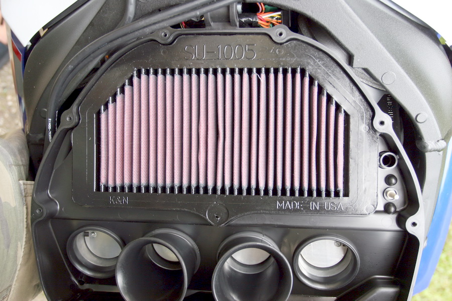

ich mach mal eben fotos...

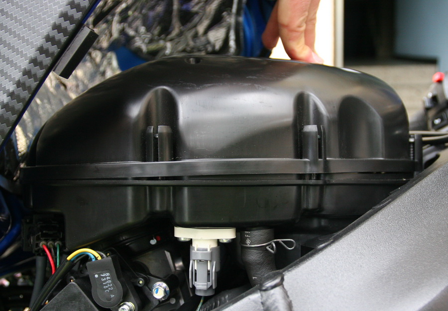

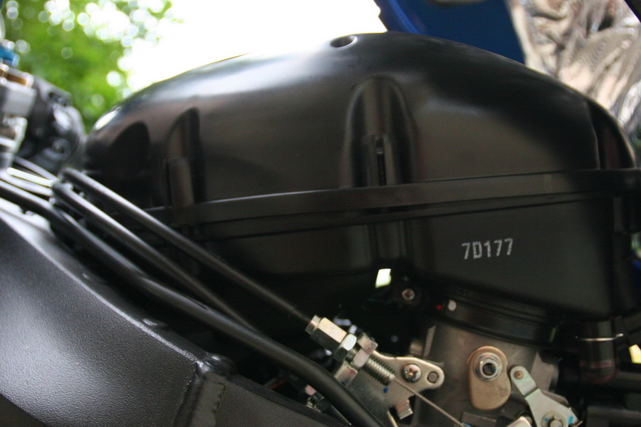

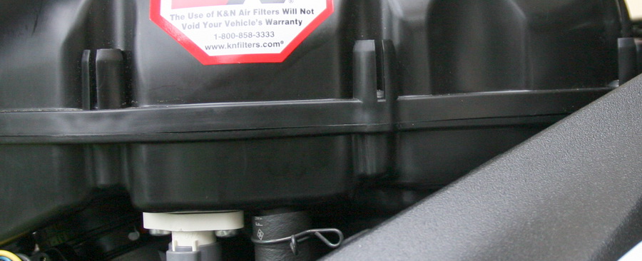

ich muss meine Aussage revidieren....
da is nich min 1mm luft sondern eher 5-6 am offensten Ende :eek:
Auf dem Foto wo ich den spalt zeige ist die mittlere Schraube komplett drinnen (!!!)
Es ist keine Dichtung drin.
Es liegt alles so auf wie es "passen müsste"...

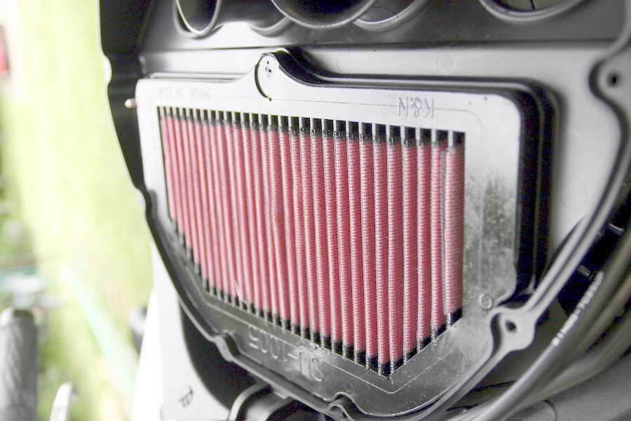

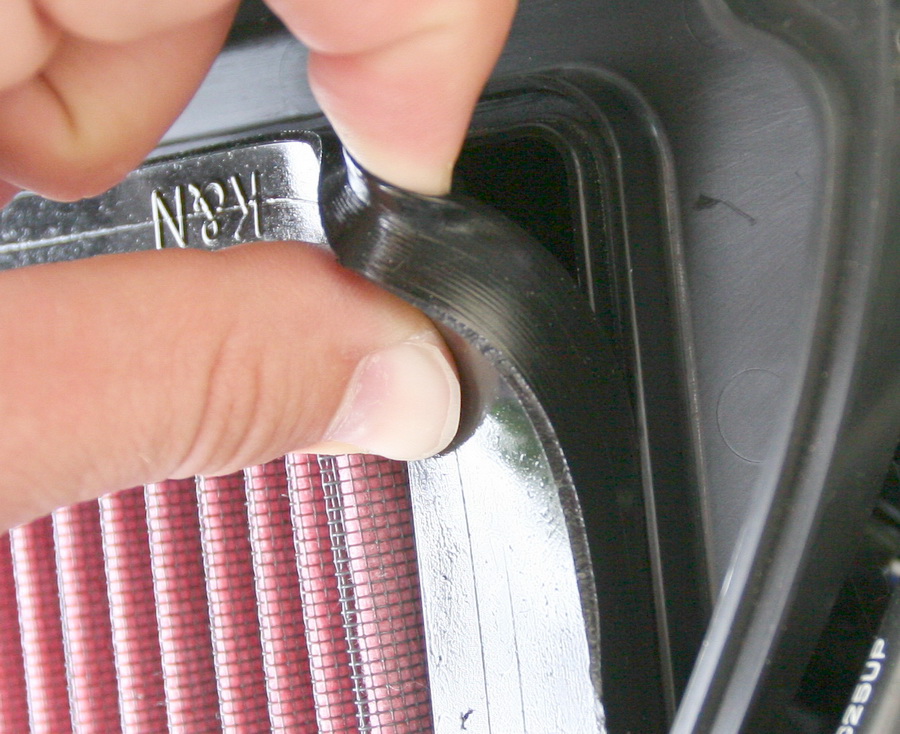

In der Airbox sind 6 solche Kunststoff "stäbe" mit ca 6mm durchmesser die den Luftfilter "andrücken"...
diese 6 Punkte kann man auf dem K&N schon gut erkennen.
Quasi ne druck/quetsch-stelle...
bis der Airboxdeckel so aufliegt wie bei der Serie müsste ich von den "andrück-stäben" ein paar mm abschleifen....(mach ich natürlich nicht...)
Fotos im nächsten Post...

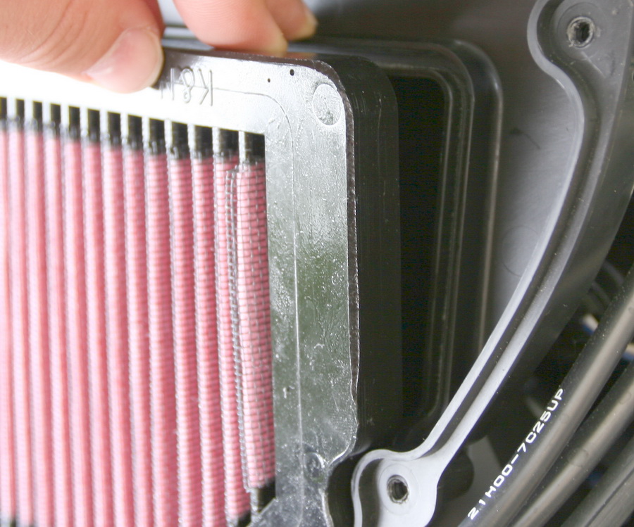

Erstens gib mir mal bitte die Nummer des Luftfilters die draufsteht, oder hast schon überprüft ob das wirklich der richtige Filter ist?
(also nicht nur auf der Verpackung schaun, die können den ja auch mal falsch verpacken...)
Und dann vergleiche doch einfach mal den original Filter mit dem K&N, hat der wirklich die gleichen Maße?
gleiche Größe und Dicke...
Gruß
Christoph

ist der richtige...su 1005.
Maße kann ich schlecht messen.
weil es die "stäbe" sind die auf das Gummi drücken.
ich müsste ne meßschraube haben um die Gummidicke zu messen.

ja aber du kannst doch ungefähr die Dicke der beiden Filter vergleichen?

festgeschraubt sieht das ganze dann so aus: :confused:

Also hast du festgeschraubt keinen Spalt?
Dann passts ja. Wenns den Gummi des Filters bissl zamdrückt is doch egal, dann is wenigstens dicht.
Relish
Relish
23.04.2009
421
HD
K7
ich werds wohl auch so lassen.
"etwas" zusammengedrückt nenn ich allerdings was anderes.
auf dem foto sieht man ja auch das noch ein 2-3 zehntel mm Luft nun ist.
an den Schraubstellen dagegen liegt der Deckel komplett an.
Nun denn...ich lass es so. Danke für die schnellen Antworten dennoch :)

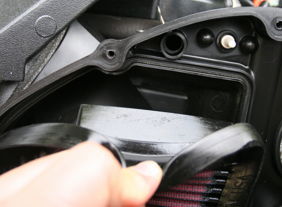

habe genau das gleiche Problem bei meiner K8 gehabt. Der Filter von K&N passt, aufgrund der Andruckstäbe des Airboxdeckels, nicht richtig. Der orig. Filter hat einen viel dünneren Rand. Bei der Rückgabe sagte mir der Freundliche, dass er die Teile schon reihenweise zurückbekommen hat. Also: Nix mehr mit K&N.

...liegt da nicht noch der alte Dichtring unter deinem K&N?!
Hatte ich bei meiner auch, der muss raus und dann passt das Teil aber mal ganz locker rein!
Bei mir stand bei beiden Kilo nichts über/raus!
Das geht gar nicht, das Ding ist einfach falsch montiert, wir hatten da 0 Probleme!
Der Spalt stimmt nicht.
Ist in der "Nut" nicht noch ein Dichtring drin ganz unten?!

...hab vorhin extra nochmal im Keller nachgesehen.
Zwischen dem alten Luftfilter und dem "Boden" liegt ganz flach ein dünnes Gummi drin, das muss raus!!
