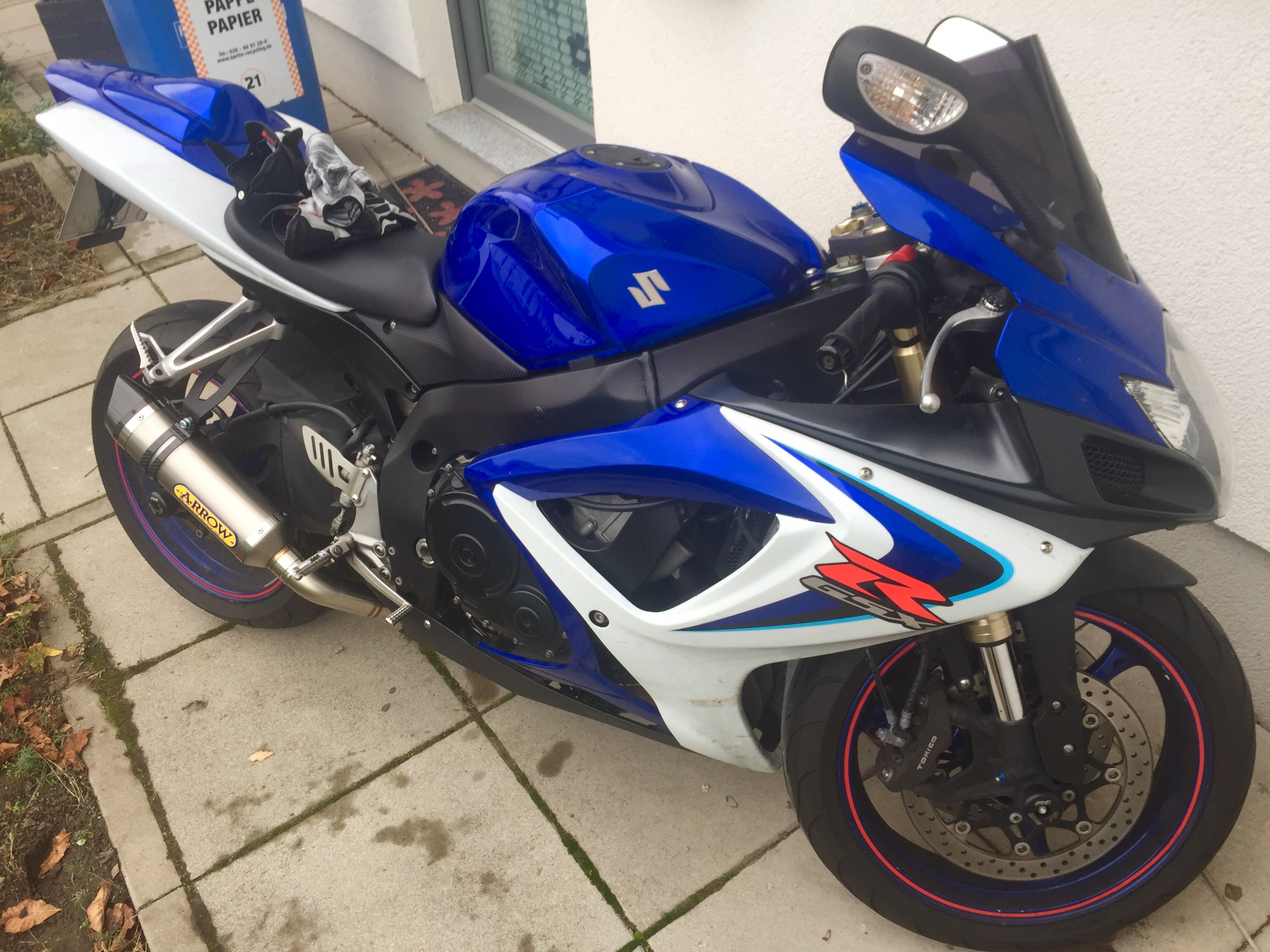

So Jungs, ich habe jetzt ja vor eine Weile einen Arrow Street Thunder an meiner K6 verbaut.
Der gefällt mir so zwar auch gut, aber er würde mir noch besser gefallen wenn er nicht in der Soziusrastengegend
hängen würde. Mit den Fußrasten sieht das zwar nicht ganz so doof aus aber wenn man das aufgeräumte Heck genießen
will muss man ja da durchgucken können.
Jetzt zu meiner Frage. Mein Arrow kam quasi mit einem zweiteiligen Mittelrohr, beide von gleichem Durchmesser und mit
Ösen für Federn. Und die E-Nr. steht ja im Endeffekt nur auf dem Dämpfer.
Dürfte ich jetzt theoretisch das zweite Stück weglassen sodass die Aufhängung bei den Fußrasten entfällt?
Natürlich müsste ich die Auspuffschelle noch unter dem Motorrad irgendwie festmachen damit der nicht beim Starten abhaut. Würde es gegebenenfalls helfen wenn ich Quietschi meine Auspuffklappe zurück in den Dienst berufe?
Der würde dadurch ja wahrscheinlich nur geringfügig lauter werden wenn überhaupt, die Beschallung würde nur von woanders kommen.
Hat jemand eine Idee ob das so erlaubt ist? Kennt ansonsten vllt jemand einen sehr lockeren TÜV-Abnehmer nahe Berlin?

Dein Vorhaben führt dazu das in Rechtskurven dein Auspuff schleift und aufsetzt!
PS: Deaktivierte Auspuffklappe + Zubehörschalldämpfer bringt dir bei ner Polizeikontrolle mit Geräuschmessung massiven Ärger.

Warum machst du die Rasten nicht einfach ab?
Aber Robert hat recht, zu laut ist zu laut.
E-Nr., eingetragen, so beim Tüv gewesen hin oder her, vollkommen egal.

Klar, zu laut ist zu laut das ist mir auch klar.
Aber es geht ja darum ob es egal wäre wie und wo ich den Schalldämpfer anbringe, wenn er dann trotzdem die Grenzwerte einhält.
(Er soll nicht nach vorne zeigen, keine Sorge :D)
Außerdem wäre ja immernoch die Aufhängung da, selbst wenn ich die Fußrasten abnehme und ich glaube ganz ohne die wäre das keine gute Idee.

Ich habe versatnden was du machen willst. Schalldämpfer direkt an die Fußraste. Also nicht an die Soziusrasten.
Nochmal, dann schleift dein Auspuff in Rechtskurven!

Wie ich es Dir schon am Sonntag persönlich gesagt hatte, hol Dir den Serientopf oder einen Yoshimura GP-Evo...

Ich halte es für keine gute Idee.. Abgesehen davon das du dir wahrscheinlich den Pott versaust kann es ärger geben.
Verkauf den einfach und hol dir einen der dir gefällt.

Anbringungsort ist eigentlich egal.
Das Rohr würde ich selbst nicht zersäbeln, eher ein neues bauen und sehen was draus wird.
