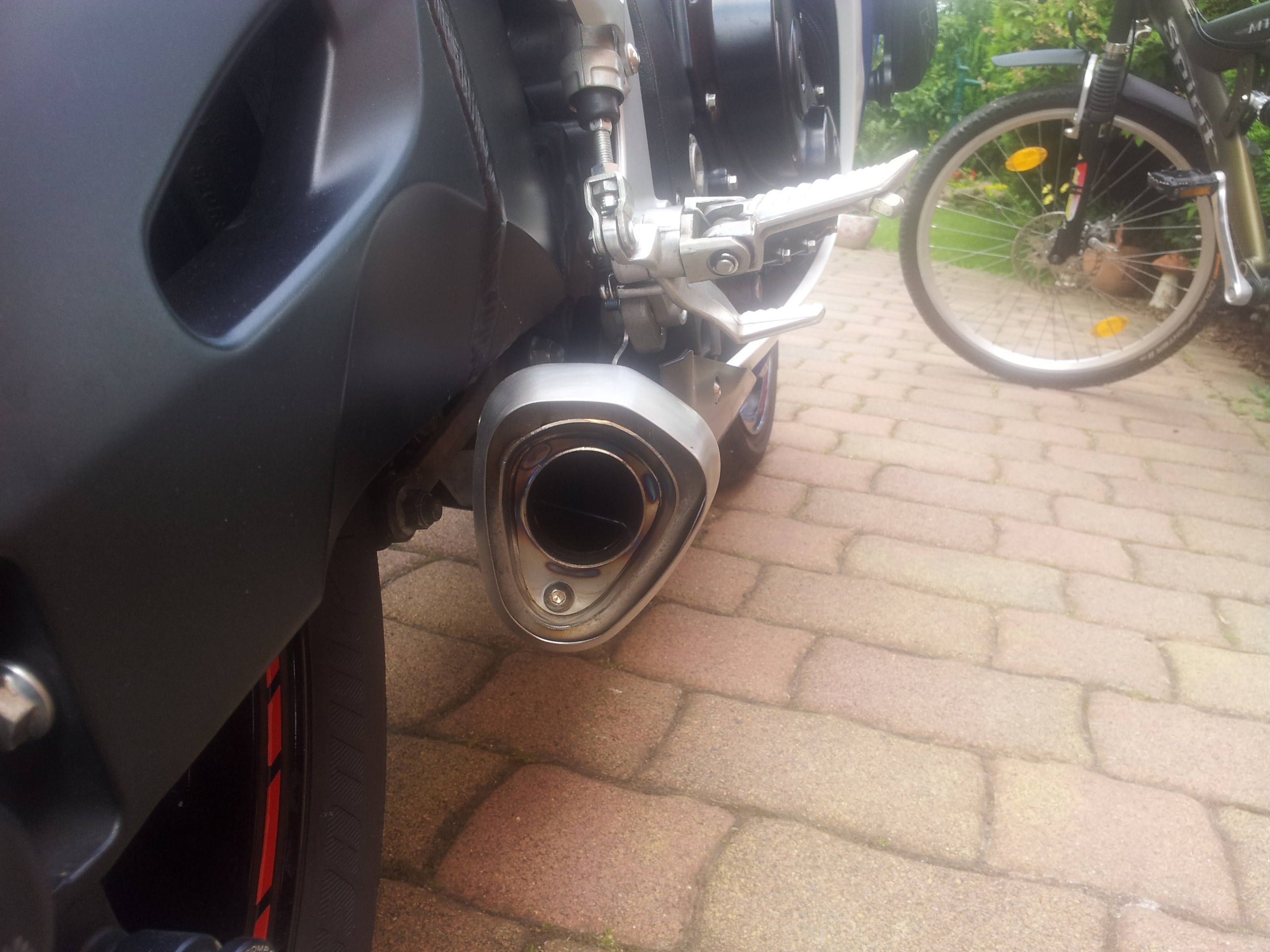

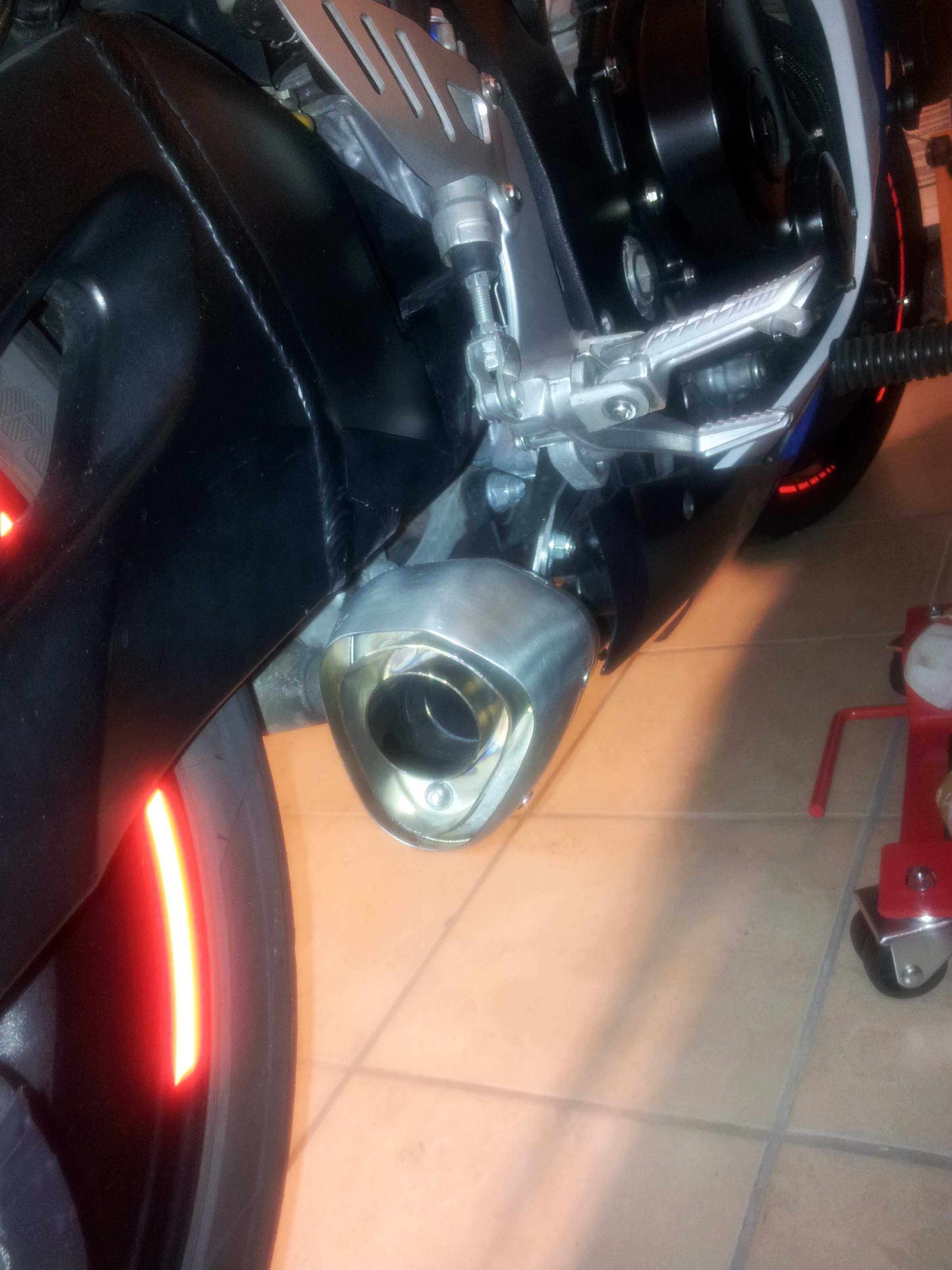

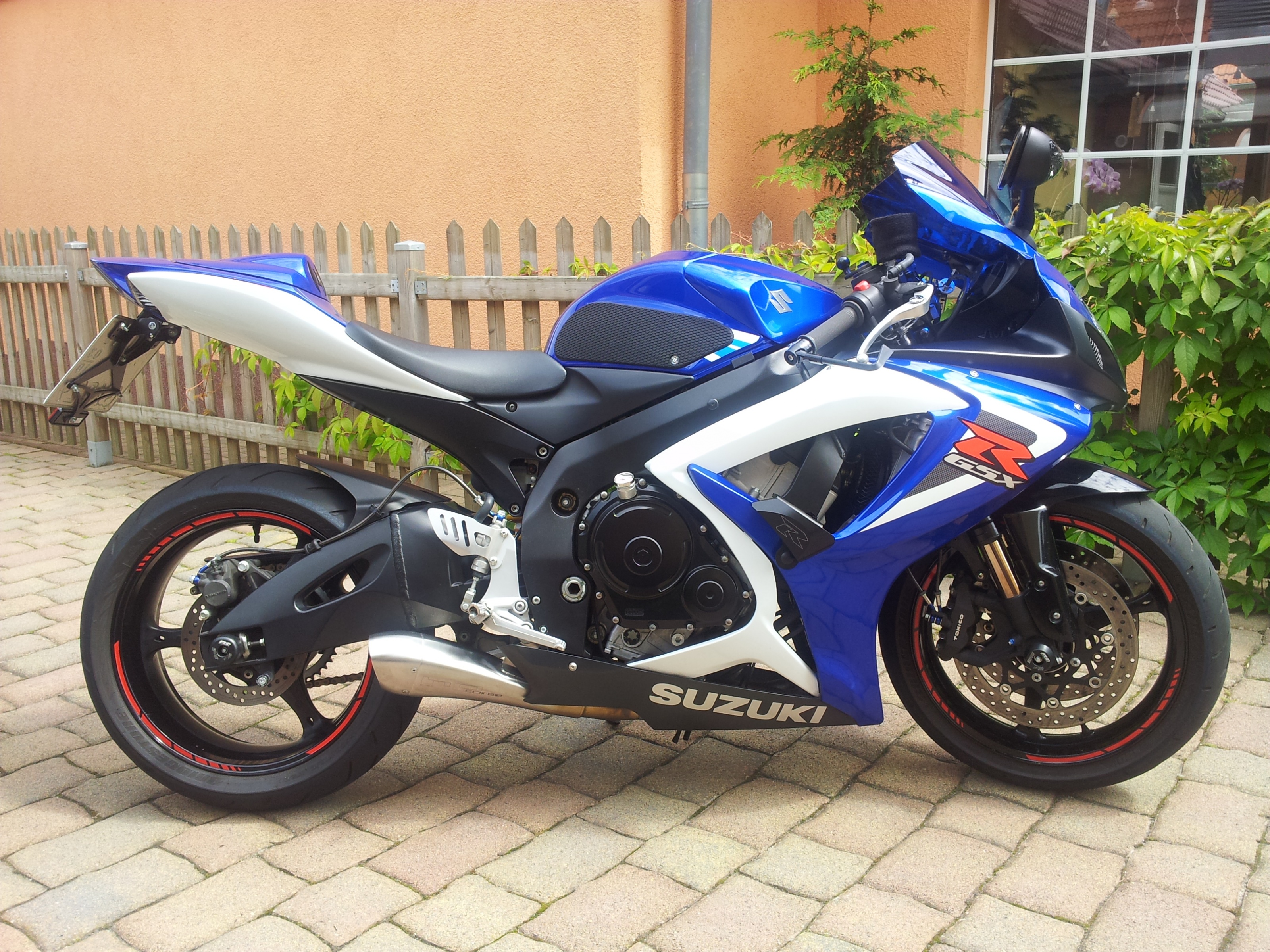

Hier erst Mal das was wohl die meisten als zweit wichtigstes interessiert:
Die ersten Bilder:
und noch einmal "gephotoshopt":
später folgen noch welche, bitte keine Panik!!!

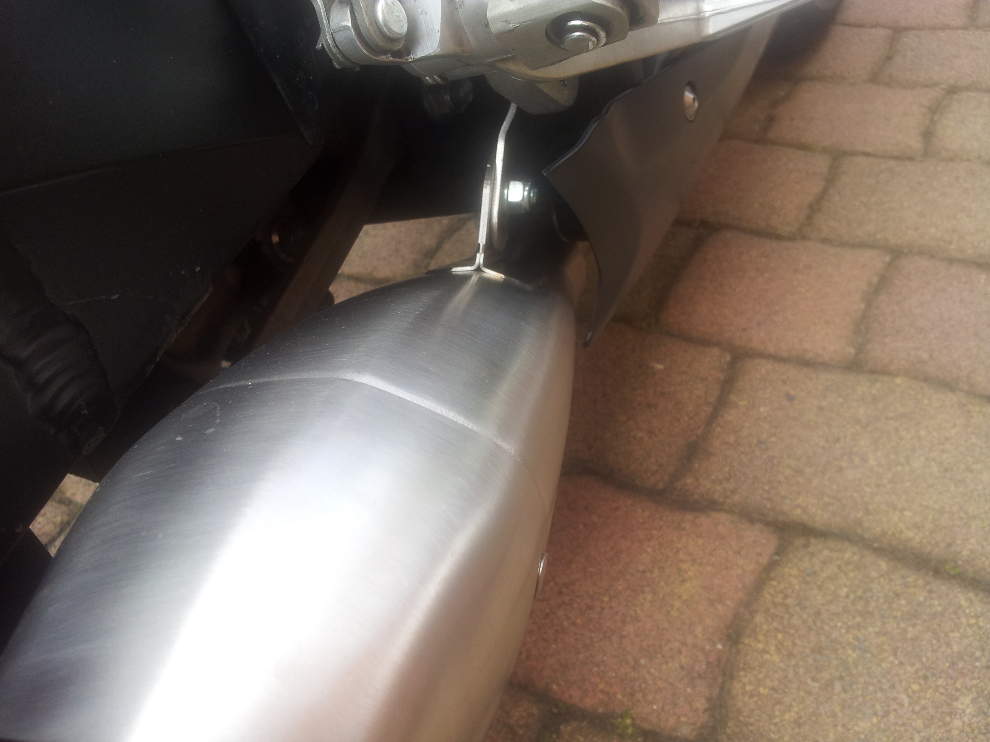

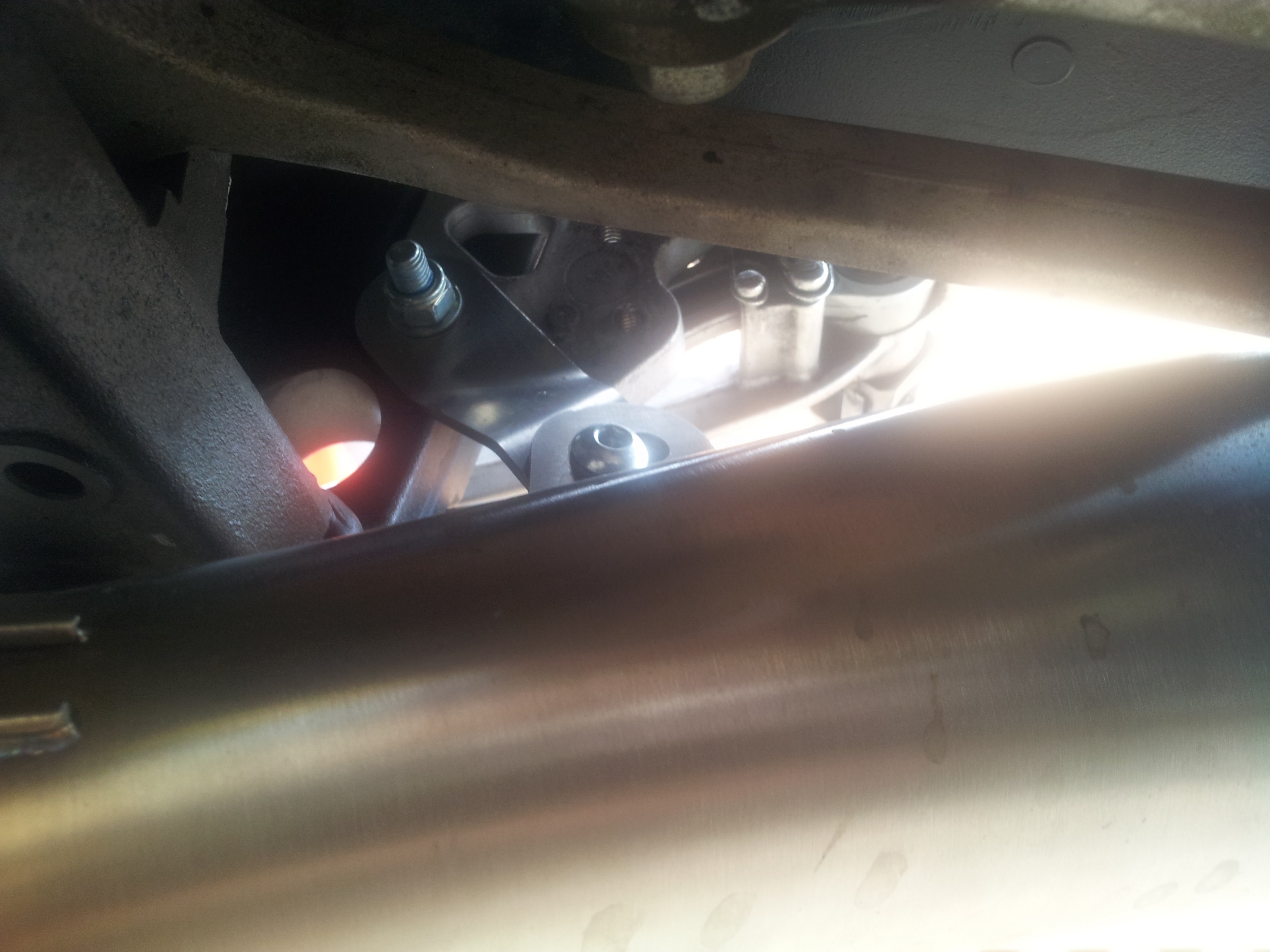

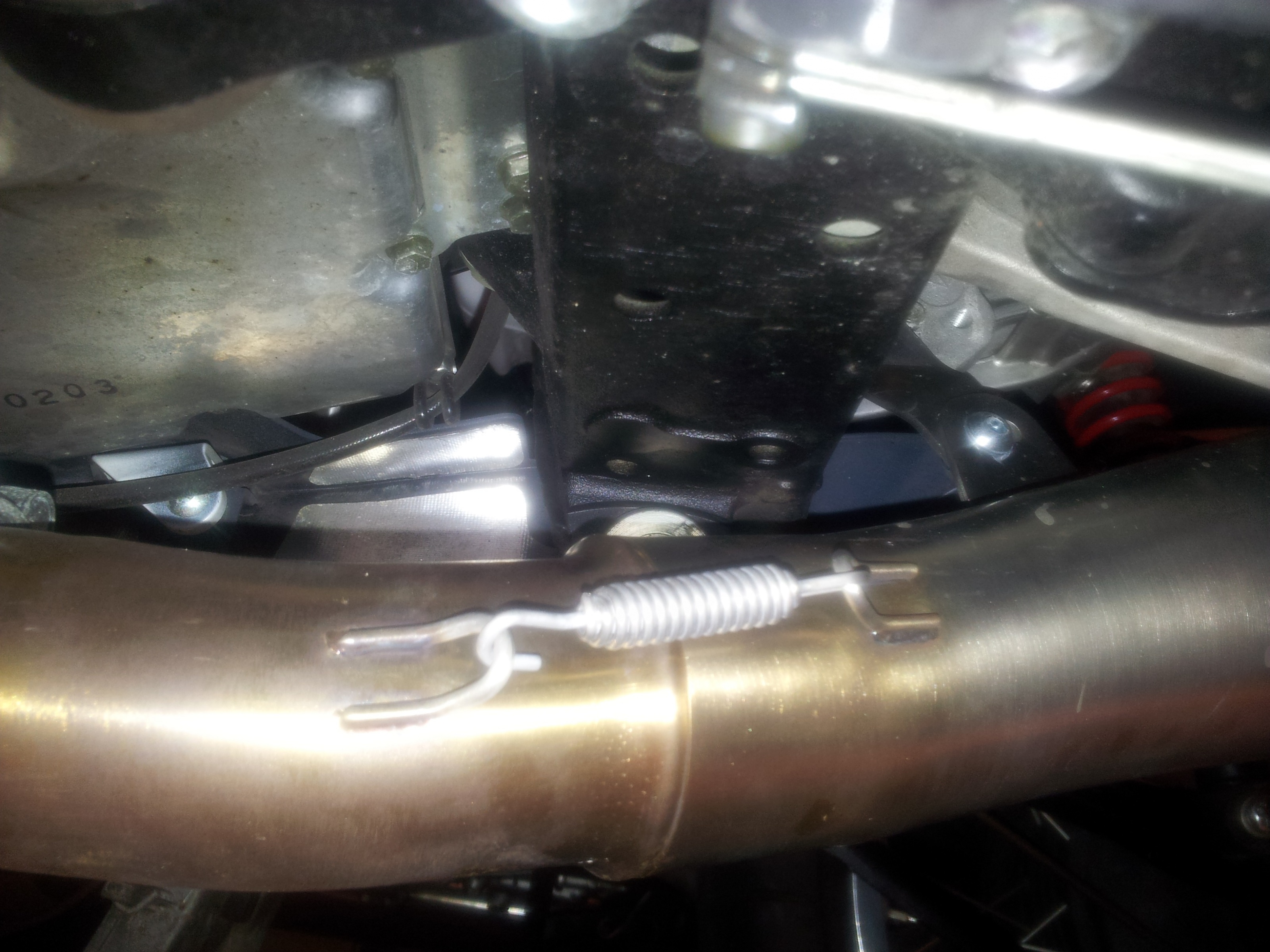

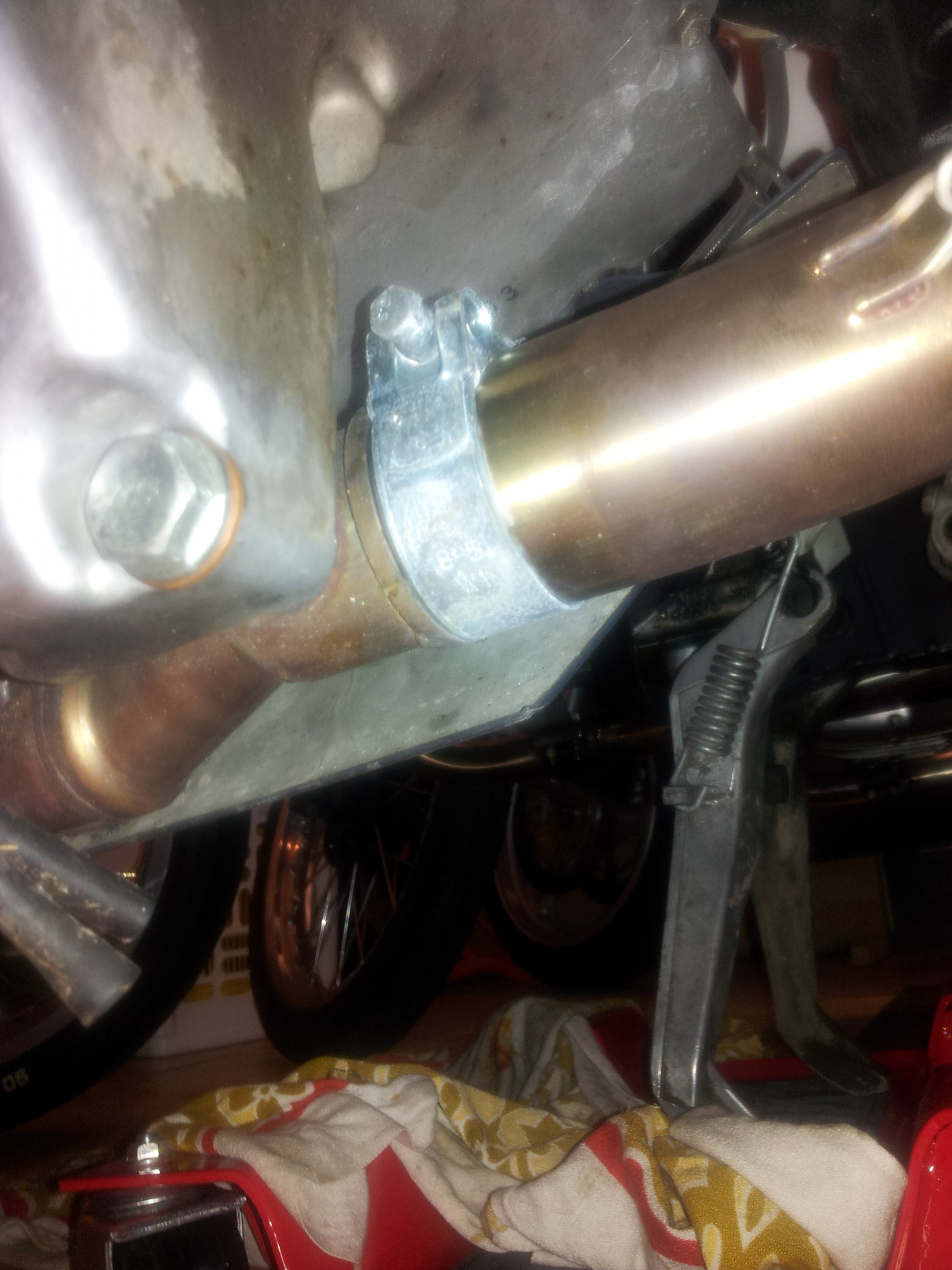

Montage:
Sehr einfach, dauerte nach Internetsuche für 1-2 Tipps 30min. Ist schon etwas verwinkelt und wenig Platz unterm Moped. Hat aber alles gepasst und ein kleiner Ruck Richtung Schwinge hat ihn perfekt ausgerichtet, sonst hätte ganz leicht am Zipfel der Verkleidung angelegen. Am Krümmer/Sammler habe ich ihn aber erst nach dem Ruck angezogen^^, liegt jetzt aber auch da rund um ohne Druck am Anschlag des Sammlers bündig an. Er wurde ohne Dichtung, nur mit einer Schelle befestigt. Fotos folgen noch...

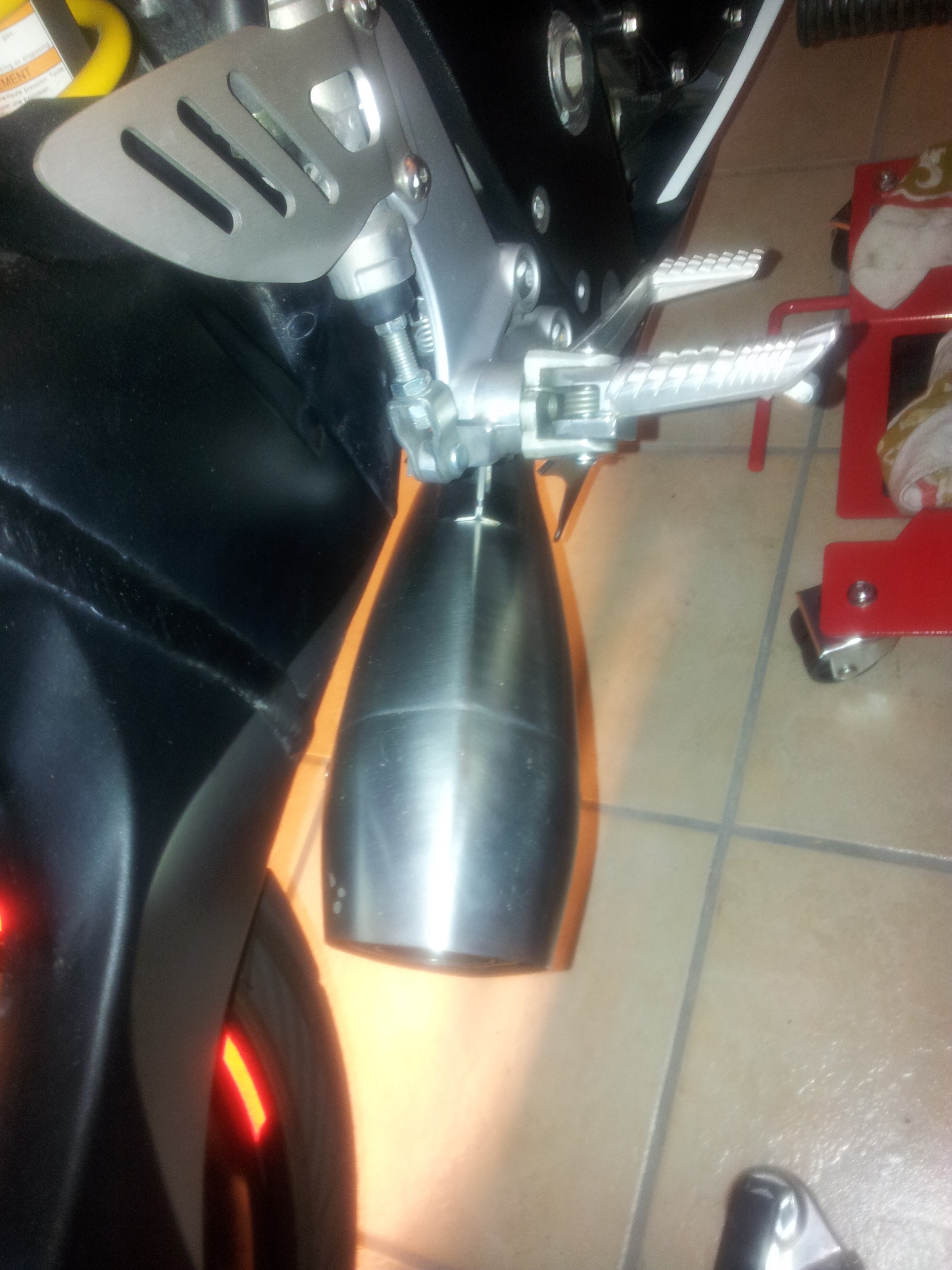

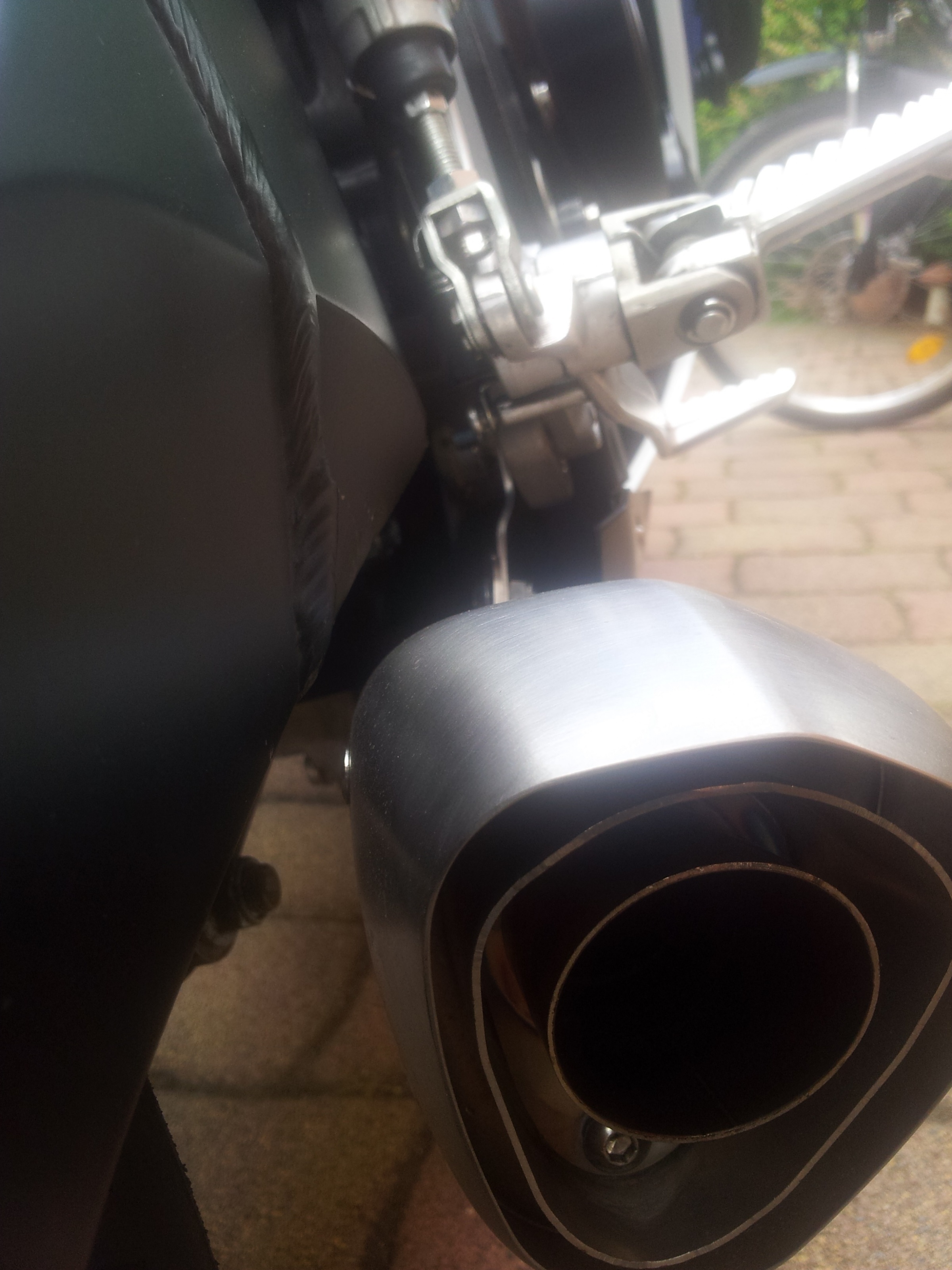

ESD in Bewegung:
Beim fahren hatte ich bis jetzt keine Probleme mit dem ESD. Wenn man von der Ampel losfährt und wegen ner kleinen Runde nur Turnschuhe benutzt, spürt ein warmes Lüftchen wenn man die Füße nachzieht. Der Auspuff schleift/berührt auch nach mehreren Kilometern weder an Schwinge, noch an Verkleidung, sprich keine Berührungen beim fahren. Auch ein schleifen am Asphalt ist, auch wenn ich es nicht probieren kann, nicht möglich, ohne das vorher die Fussrasten oder anderes vom Moped aufsetzt. Optische Einschätzung...

Ansonsten noch ein paar Bilder vom Bike samt ESD und zum Thema Befestigung für Nachfolger und Suchende.
