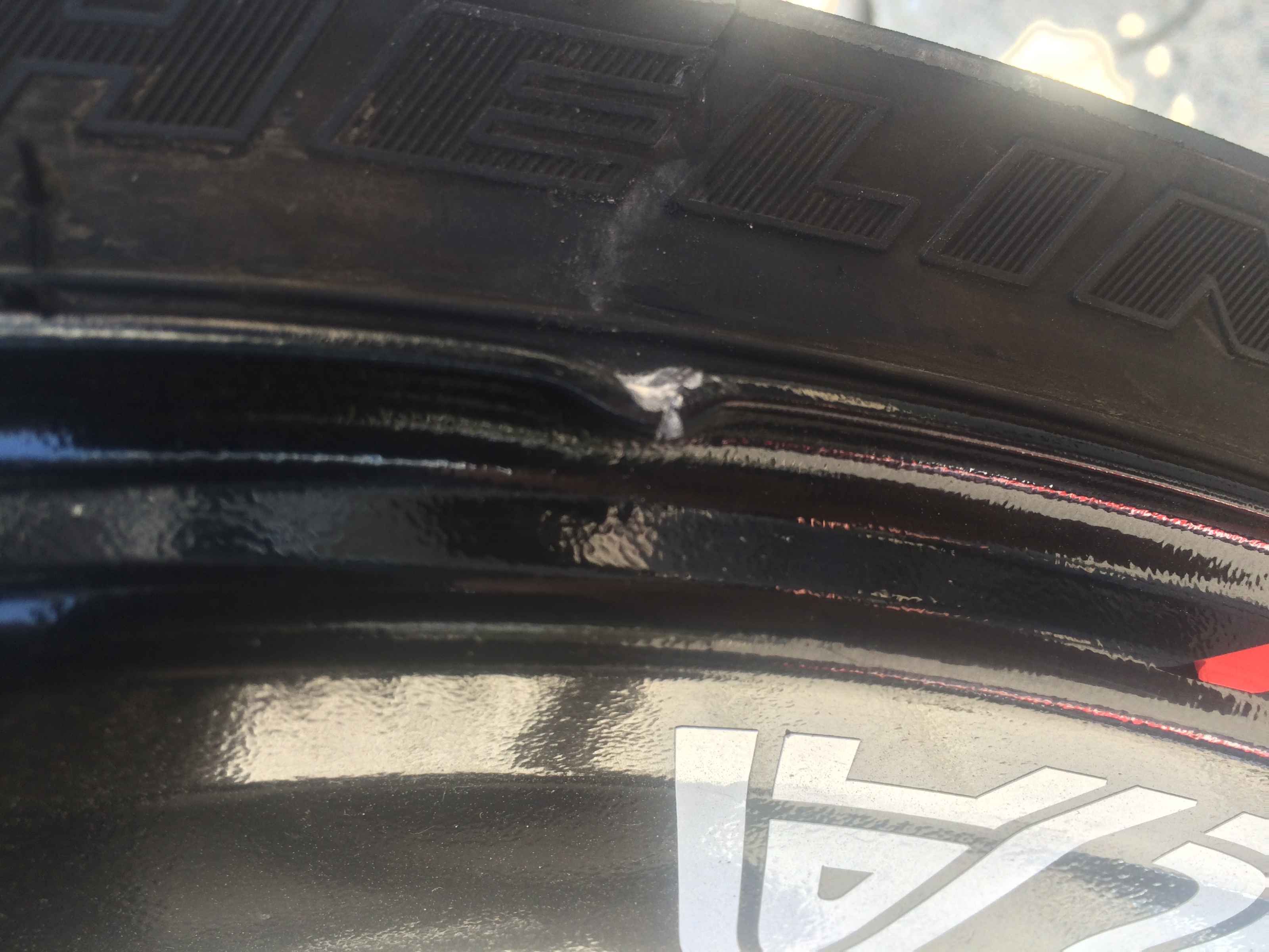

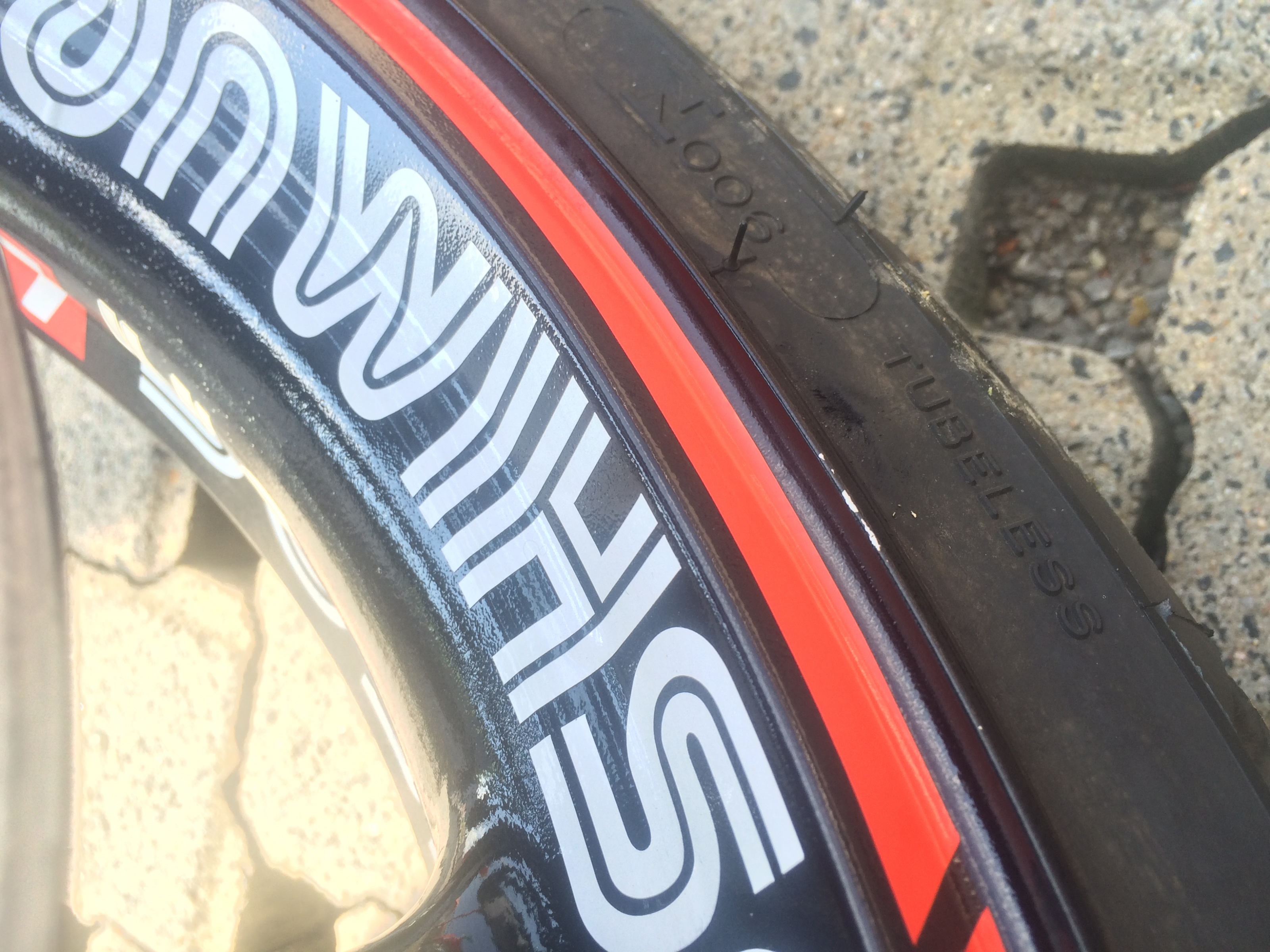

Hi Jungs , habe vorhin fast einen Abflug im Kreisverkehr gemacht. War nicht mal schnell , also normal, da ist mir auf einmal das Hinterrad weggerutscht und ich konnte die Maschine zwar vor dem Boden retten, bin aber über einen hohen Bordstein. Nun hat die hintere sowie vordere Felge was abbekommen. An der vorderen sieht man leicht an der rechten Seite wo die felgenrandaufkleber sind an einer Stelle das es minimal hochgedrückt ist, die hintere siehe Foto . Was würdet ihr mir nun empfehlen ? Der hintere reifen ist an der Stelle , ziemlich ausen an der lauffläche leicht angeritzt/ riss

Bin gerade auf Anraten eines Freundes nochmal gefahren. Bin bei Tempo 80,100,120,130 freihändig gefahren und da hoppelt nix. Also meinem Empfinden nach. Er meint wenn freihändig der Lenker ruhig bleibt haben die Felgen nix abbekommen. Würdet ihr dem zustimmen? Wie würdet ihr das testen ? Würdet ihr den hinteren Reifen wechseln zwecks des kleinen Risses an der Außenseite der lauffläche? Muss dazu sagen dass ich mich nicht in die Kurven voll reinlege da mir die Erfahrung noch fehlt

damit würde ich keinen Meter mehr fahren, die sind hin!!
sehe ich genauso.
oder mit 200 freihändig nochmal probieren... (Achtung: Ironie!)
mE ist beides hinüber, felge und reifen

die eine Felge ist am Horn gerissen! Und der gibt dir so einen Tip. Und dann noch freihändig. Manchmal hab ich wieder das Gefühl, das die Prügelstrafe früher doch einen tieferen Sinn hatte.

nix richten, neu kaufen. sie ist gerissen

Evtl mal mit Bursig in Verbindung setzen, ich meine die reparieren Felgen.

Ich würde das Risiko nicht eingehen.
Kauf Dir lieber ne gebrauchte Felge, oder ne Neue und auch nen neuen Reifen.

Muss kein Schrott sein, und ein Felgensatz ist gar nicht so billig wenn er original neu gekauft wird. Das zu klären, kostet ungefähr 20 Euro plus Porto
Bursigs Text zum Felgenbereich:
Gussräder haben durchschnittliche Herstellungstoleranzen von 0,3mm Seiten- und Höhenschlag.
Zur Reparatur wird der Reifen abgezogen und die Radlager werden im Rad belassen.
Beschädigung bis zu 10mm Abweichung sind reparabel.
Die Reparaturpräzision liegt unter +/- 0,5mm.
Tiefe Kratzer, Kerben und Ausbrüche am Felgenhorn werden im WIG - Verfahren zugeschweißt und fein verschliffen.
Während der Reparatur wird die Betriebsfestigkeit überprüft und bei Verdacht verschiedene Rissprüfungsverfahren angewandt.
Gussräder besitzen sehr hohe Betriebsfestigkeitsreserven.
Sie sind häufig sieben bis zehnmal stabiler, als sie für die fahrdynamischen Belastungen sein müssten.
Aufgrund dieser hohen Festigkeitsreserven sind Bauteile aus Aluminium oder Gußlegierungen überhaupt erst reparabel.
Hinweis:
Bei Ausführung der Richtarbeiten an Gussfelgen, kann es durch den Richtvorgang zu Lackschäden an der gerichteten Felge kommen.
Die Auslieferung an den Kunden ist unlackiert !!!

@Ralph, habe mit Bursig gesprochen und ihm Bilder geschickt. Er meinte die hintere Felge Schrott und die vordere Felge könnte man richten für 130 € + 12 € Versand. Preislich wäre es ja ok gewesen wobei ich mir dann gedacht habe , naja der gedanke dass die Felge mal im Eimer war fährt immer mit. Deswegen habe ich mich dagegen entschieden.

Tut zwar weh die Kohle, die Du jetzt ausgeben musstest, aber dafür bist Du jetzt auf der sicheren Seite.
Ich meine, bei einer Reparatur der alten Felgen wärst Du auch einen Haufen Geld losgeworden, wäre aber nur ein fauler Kompromiss gewesen...
So hast Du jetzt Ruhe...

Ich hab meine Felge auch richten lassen, sehe da keine Bedenken, wenn man das bei jemandem macht, dem man vertraut.
