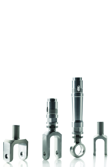

Bei der S46 hab ich doch die untere Aufnahme (die Gabel vom Faderbein) um ca 1 bis 1,5mm rausgeschraubt .Dann wie es auch hier im Forum wo steht oben die bei der Hlterung unterm Sattel direkt beim Federbein oben mit Beilagscheiben nochmal um 1 cm angehoben .Das sind schin mal von 3,5cm negativ 2 cn bis 2.5 cm weniger .Zum weiteren ausgleich und damit es agiler wird hab ich die Gabelhome um weitere satte 2cm bis 2,5cm weiter durchgesteckt als die Gabelhome schon waren, die stecken jetzt 3,5 bis 4 cm durch was das allles mehr als nur ausgleicht .
Quasi ist es so wie wenn man das Motorrad 2 cm tiefer legt ,und noch das Heck zusätzlich anhebt in dem man die Gabelholme durchtseckt damits agieler wird .So gesehen ist es nicht verstimmt und verpatzt.
(nichts anderes wird gemacht wenn man ein Motorrad tiefer legt vom prinzip her)
In wircklichkeit ist ein jedes Motorrad verstimmt solang man es nicht auf sich abstimmt wenn es aus dem Werk kommt auser man weiss nicht wie man sein Motorrad mit welchen fahrverhalten haben will ,dann sollt man sich mit dere Werkaabstimmung abgeben.
Denn ein richtig abgestimmtes Motorrad passt zum gewicht und Körpergrösse seines Fahrers .
Die S46 wollt ich mit sowas verlängeren ,dazu gibt es auch sowas .
Wilbers stellt manche zur verfügung zb sowas her .
Öhlins weigert sich ein längere Gabel rauszurückten weil die wollen gleich einen ganzen Dämpfer Verkaufen.
Genau gesagt wird die selbe S46 nochmal angeboten nur mit einer 3cm längeren Gabel.
Ein grund mehr auf Wilbers umzusteigen .
