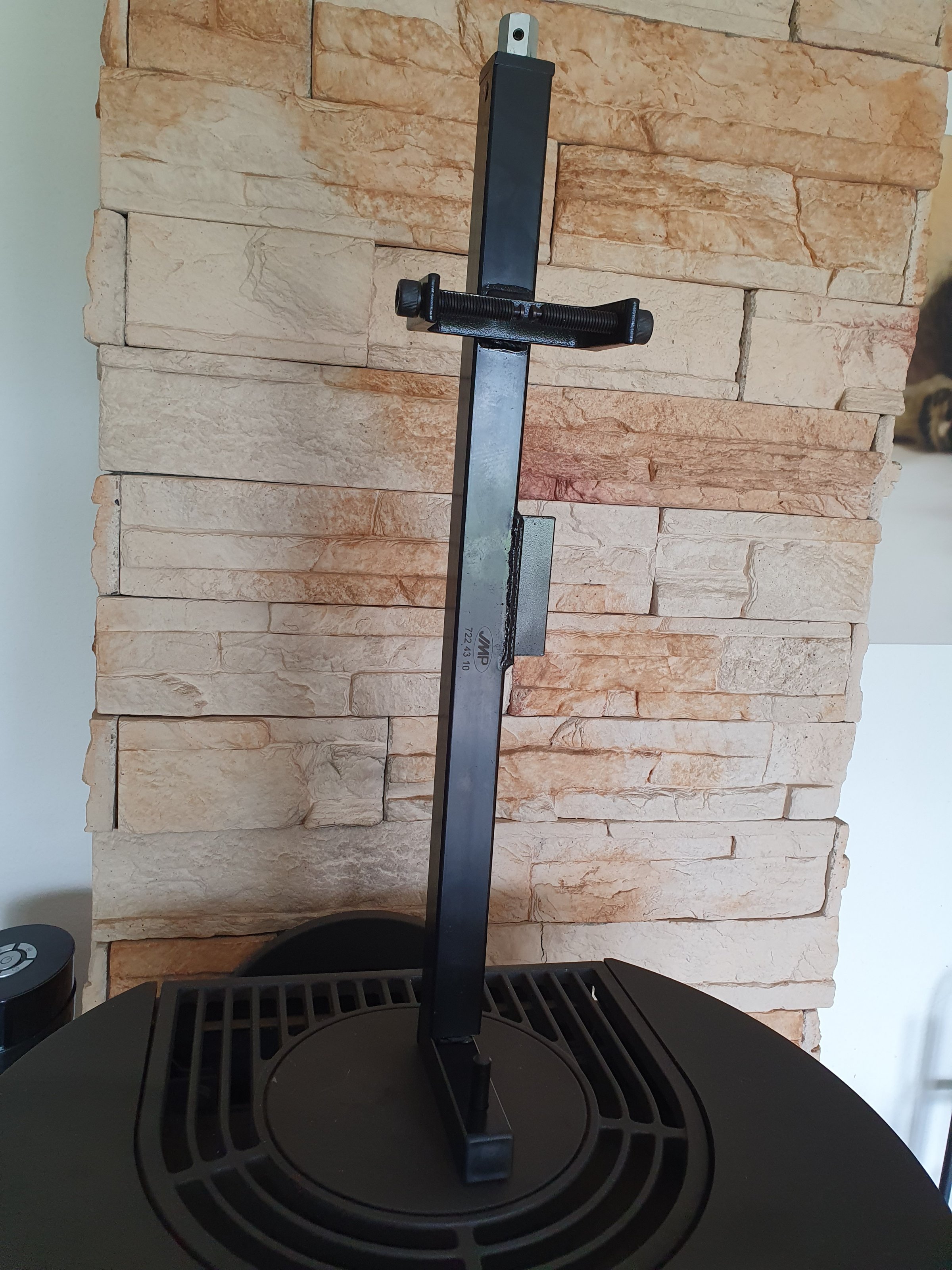

Da ich wohl zu fett für die originalen Federn an der Gabel bin bzw. diese nach 4 Jahren wohl etwas ausgeleiert sind bei der Renngixxer, habe ich mich entschlossen, diese durch stärkere Federn zu ersetzen. Da ich aber wenn es die zeit zulässt, gerne selber bastele habe ich mich entschlossen mir einen Federspanner zuzulegen. Will ja auch verstehen was da sich ändert und wie und warum und überhaupt. So bin ich auch unabhängig von den Schraubern. Die Federn werden wohl durch 110er von Wilbers ersetzt, muss mich da aber erst noch schlau machen. Neues Öl und Simmerringe ist eh klar.

Dieser Federspanner ist super, den hab ich auch.
Ich weiß ja nicht ob du schon mal eine Gabel gemacht hast.
Die Schraube der Federvorspannung und der Zugstufe zuerst ganz aufdrehen.
Löse die Schrauben an der oberen Gabelbrücke und die Schrauben der Stummel vollständig.
Dann dreh erst die Gabelstopfen runter, keinesfalls vorher versuchen, sonst drehst du die kaputt.
Man macht etwas Folie einer Tüte über die Mutter, dann gibt es keine Beschädigung der Eloxierung beim aufdrehen.
Danach schiebt man das Tauchrohr nach unten und setzt den Spanner an.
Der Rod, also das dünne Teil innen wird dann frei, man spannt dann, bis man an die Mutter des Rod kommt.
Ein Seilchen drum, das der Rod nicht runter rutscht, ihn etwas nach oben ziehen, so das die Mutter oben an der Kante der Blechtülle des Plastikrohres angelegt werden kann.
Dann aufdrehen.
Der Punkt wo die Mutter des Rod auf dem Gewinde sitzt ist kritisch, die Mutter nicht verdrehen.
Mach das Tauchrohr wo die Staubdichtung und der Simmerring sitzt heiß, mit Flamme oder Heißluft,
dann gehen die Ringe viel leichter raus.
Machst du nicht heiß und es sitzt sehr fest, kannst du dir schnell was versauen.
Die Schraube unten im Gabelfuß, die den Rod hält, nicht aufdrehen !
Es gibt auch diverse Videos auf Youtube, auch mit diesem Spanner.
Aber pass auf, da sind ziemliche Idioten drunter.
Sei vorsichtig und bedacht, prinzipiell ist es nicht so schwierig, aber es ist auch schnell was sattsam versaut oder verpfuscht.

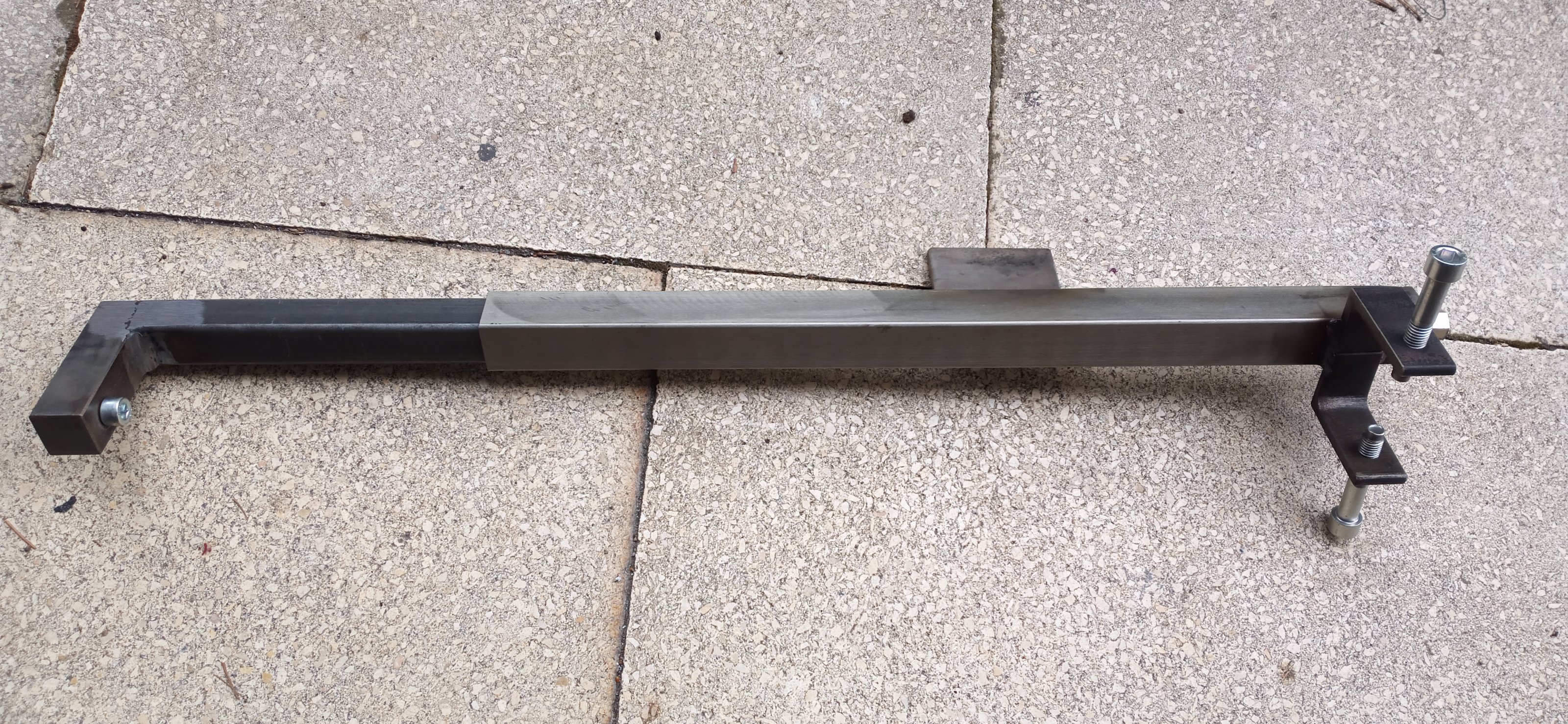

Federspanner und Simmerringeintreiber hab ich mir selbst zusammen geknödeld.
Einen Simmerringeintreiber ist ratsam, damit der Simmerring ohne Probleme einzubauen ist.
Empfehlenswert ist, dass man vorher eine Folie übers Tauchrohr stülpt und dann den Simmerring darüber zieht, damit der Dichtlippe nix passiert!

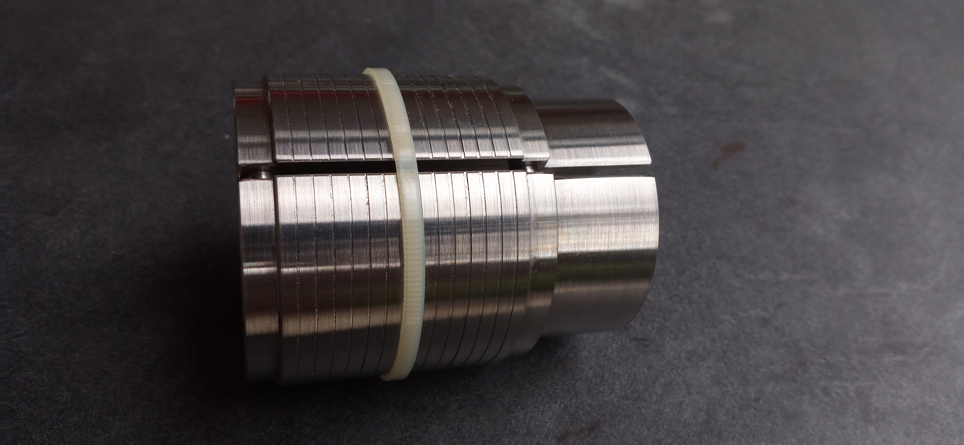

Nachdem endlich mal (Tagsüber) etwas Zeit war, habe ich es geschafft mich mal mit der Fa. Wilbers in Verbindung zu setzen. Hier kamm nach 2 Tagen per Mail eine Atnwort auf meine Frage von "Noah Wilbers".
Frage war:
Da meine aktuellen Original federn beim Anbremsen auf Block gehen (ja, machen sie), in der Kurve beim reinbresen aber noch nicht, möchte ich einer weiteren Verschlechterung vorbeugen und diese zeitig ersetzen. Welche Federrate empfehlen Sie mir, mit welchem Öl und Luftplster?
Meine Voraussetzungen:
Leergewicht 95Kg. zzgl. Kombi etc.
GSX-R 1000 L7
Renne
Antwort:
Ich empfehle aufgrund des Körpergewichtes (hat der Dickerchen zu mir gesagt?) sowie dem Rennstreckeneinsatz die 10,5er Federn mit 7,5er Öl sowie Luftpolster von 100mm. Dieses ist Standard undkann nach Bedarf geändert werden. Bei Fragen oder Hilfe hierzu bin ich gene für Sie telefonisch erreichbar.......
Also ich Federn- Öl- Luftpolster und Simmeringe/Staubschutzkappen geordert und heute kam es an.
Der Einbau wird allerdings noch bis Anfang Oktober dauern. Die Federrate wird dann am 12.09 auf Hockenheim getestet.
