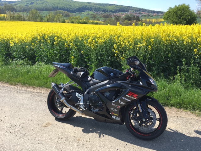

Als Anlage noch ein Foto wo der Mivv montiert war.
