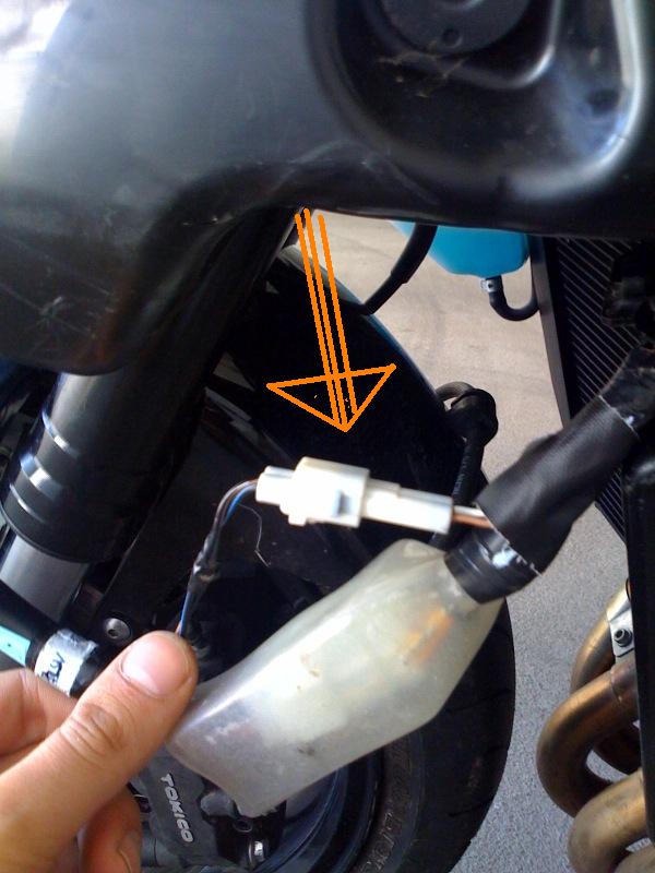

auf der linken seite unter der verkleidung ist son teil das auschaut als hätte jemand ne plastikflasche abgeschnitten und dort dann paar kabel durchgezogen keine ahnung wie mann sowas nennt aber genau darüber ist ein anderes kabel das zwei-polig ist mit einer steckverbindung !! die war abgesteckt nun ist sie wieder drann und die fehlermeldung genauso wie das rote lämpchen waren als wären sie nie da gewesen :D
evtl weis ja jemand für was die leitung ist !!!????????

danke das aber ist eben das dickere und ich meinte das dünnere kabel
ich mache mal nen foto vo dem stecker!!

so hab mal nen bidchen gemacht von dem stecker!!
