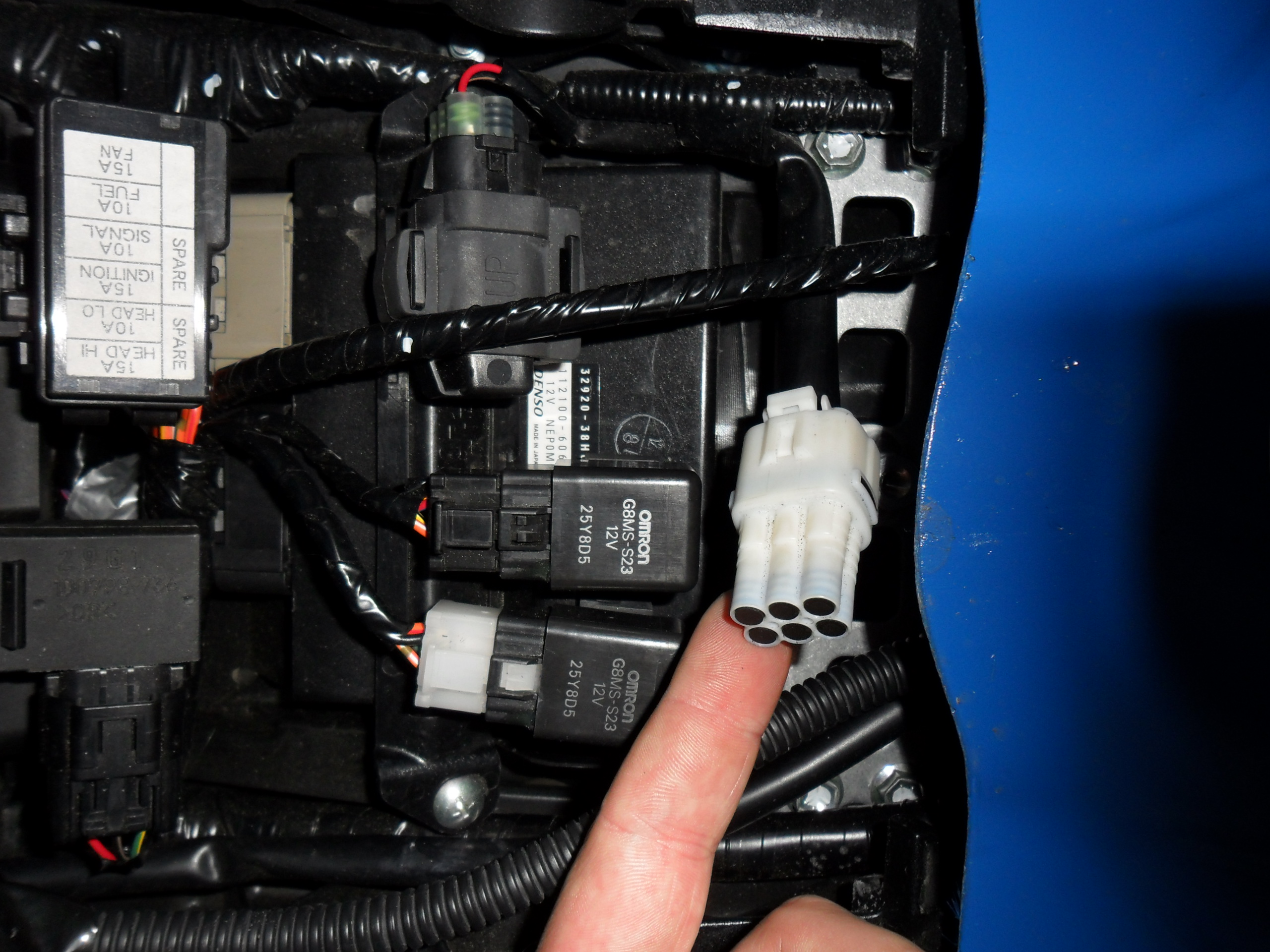

Nein du musst garnet an die ECU ran die bleibt so wie sie ist.
Der Diagnosestecker ist ein eigener loser Stecker.
Der sollte sich hinter der Batterie richtung Sozius befinden.

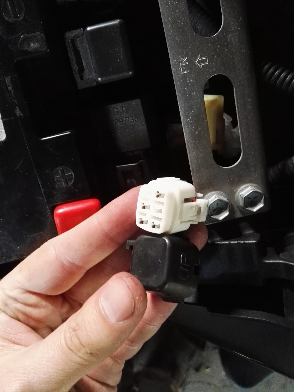

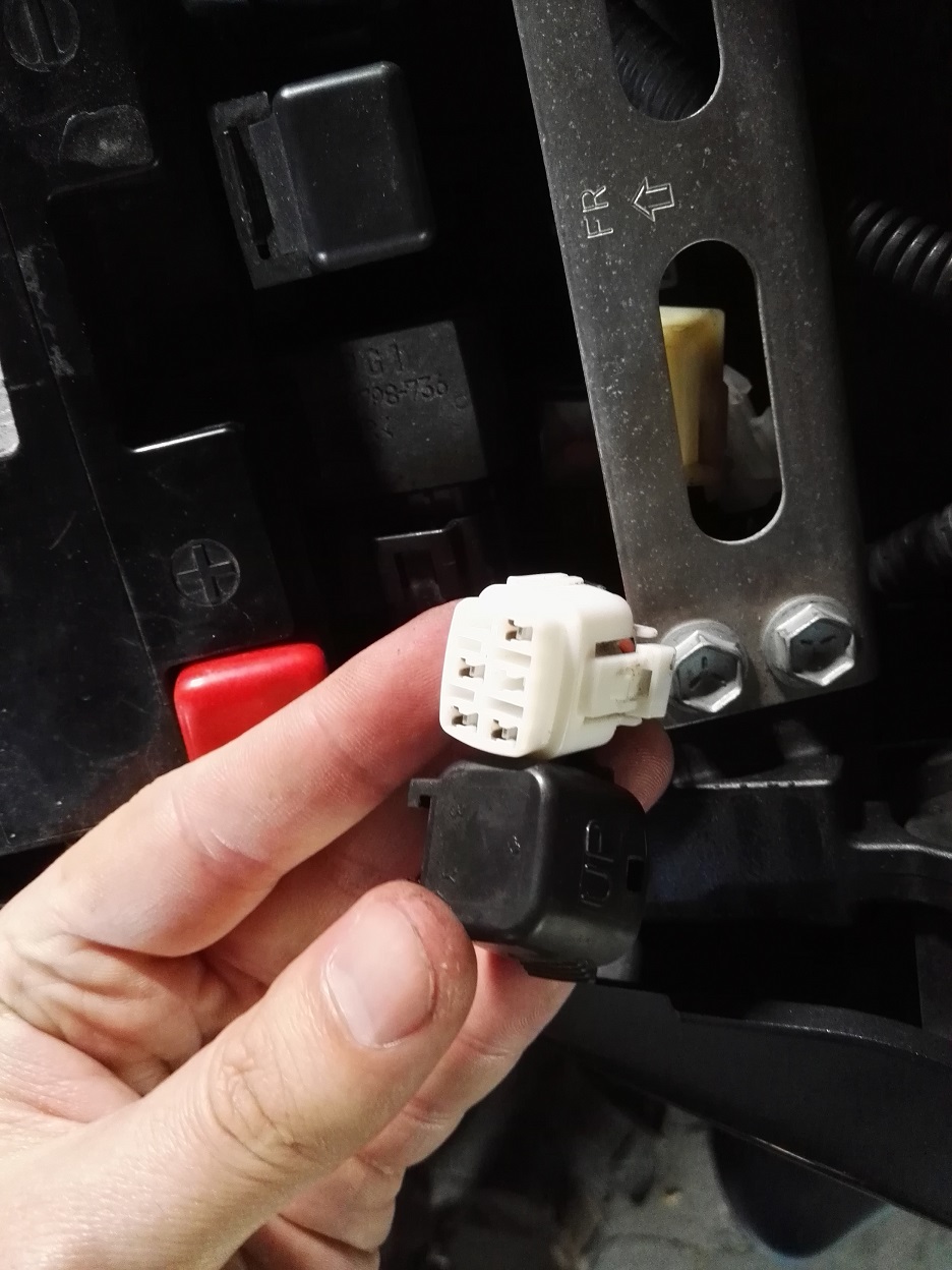

Find den Stecker irgendwie nicht -.- kann mir da einer weiter helfen

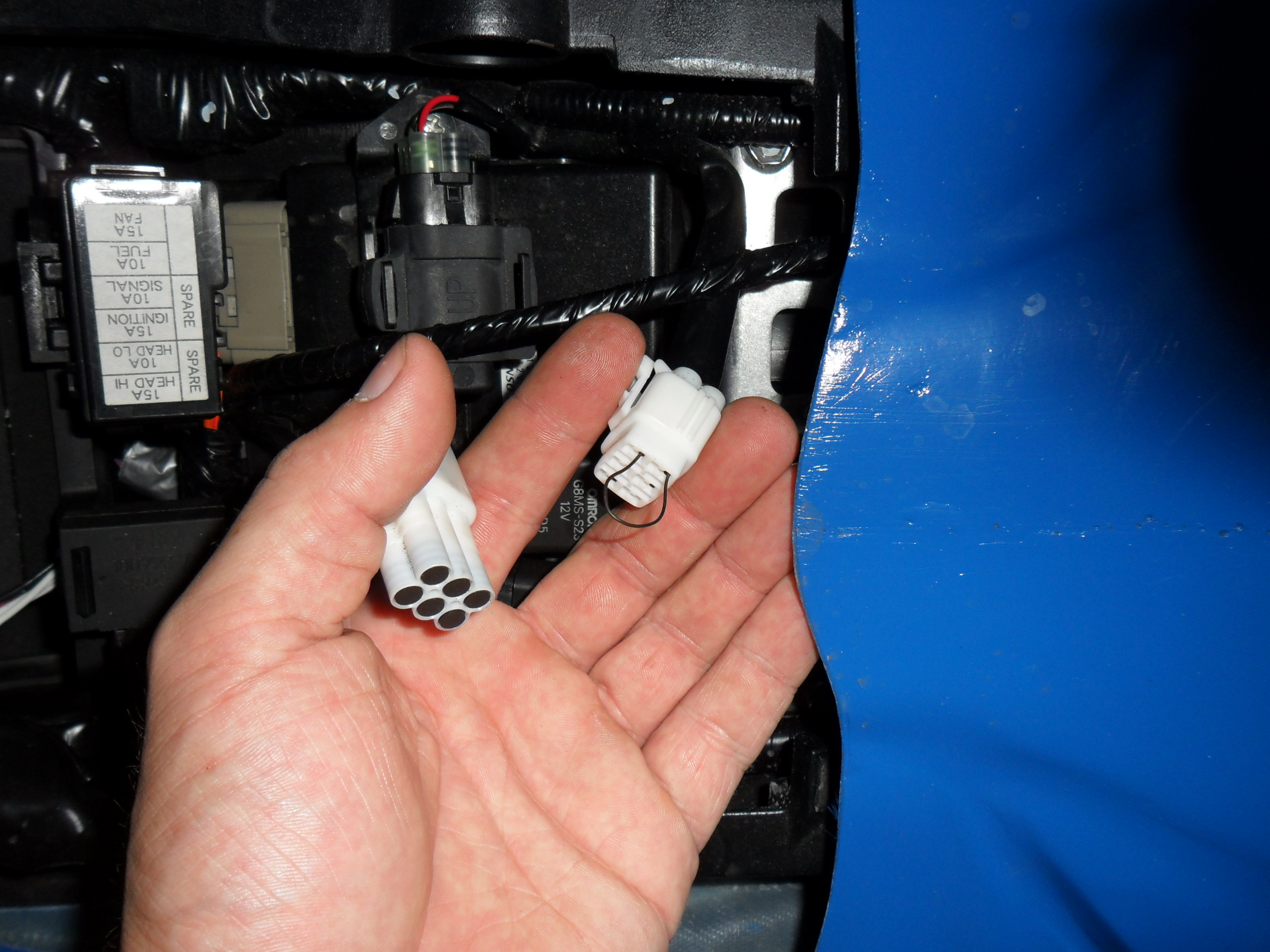

Da ich mein Moped grad in der Mangel habe, nur für dich noch 2 Bilders geknipst.
Kann bei der Literschüssel ja nicht groß anders aussehen als bei mir.

Und wo hast du die Kabels gefunden?

Jo ich hab's gefunden :) doch kein Fehler :D

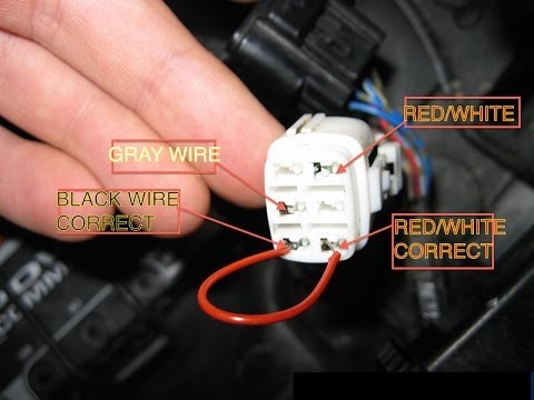

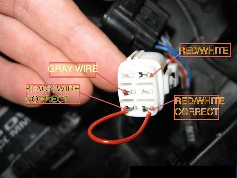

Jungs bei K7 1000 ist es dieses Stecker ? hab proebiert rot/weiss und schwarz/weiss überbrückt und passiert nischts =)
Muss noch was gemacht werden? hab mototr an, motor aus probiert ---- Zündung an und aus un passiert auch nichts

Stecker ist korrekt.. du musst die Zündung ausmachen dann überbrücken und die Zündung an... Im Tacho steht dann C00- wenn alles in Ordnung ist ..hqdefault.jpg
