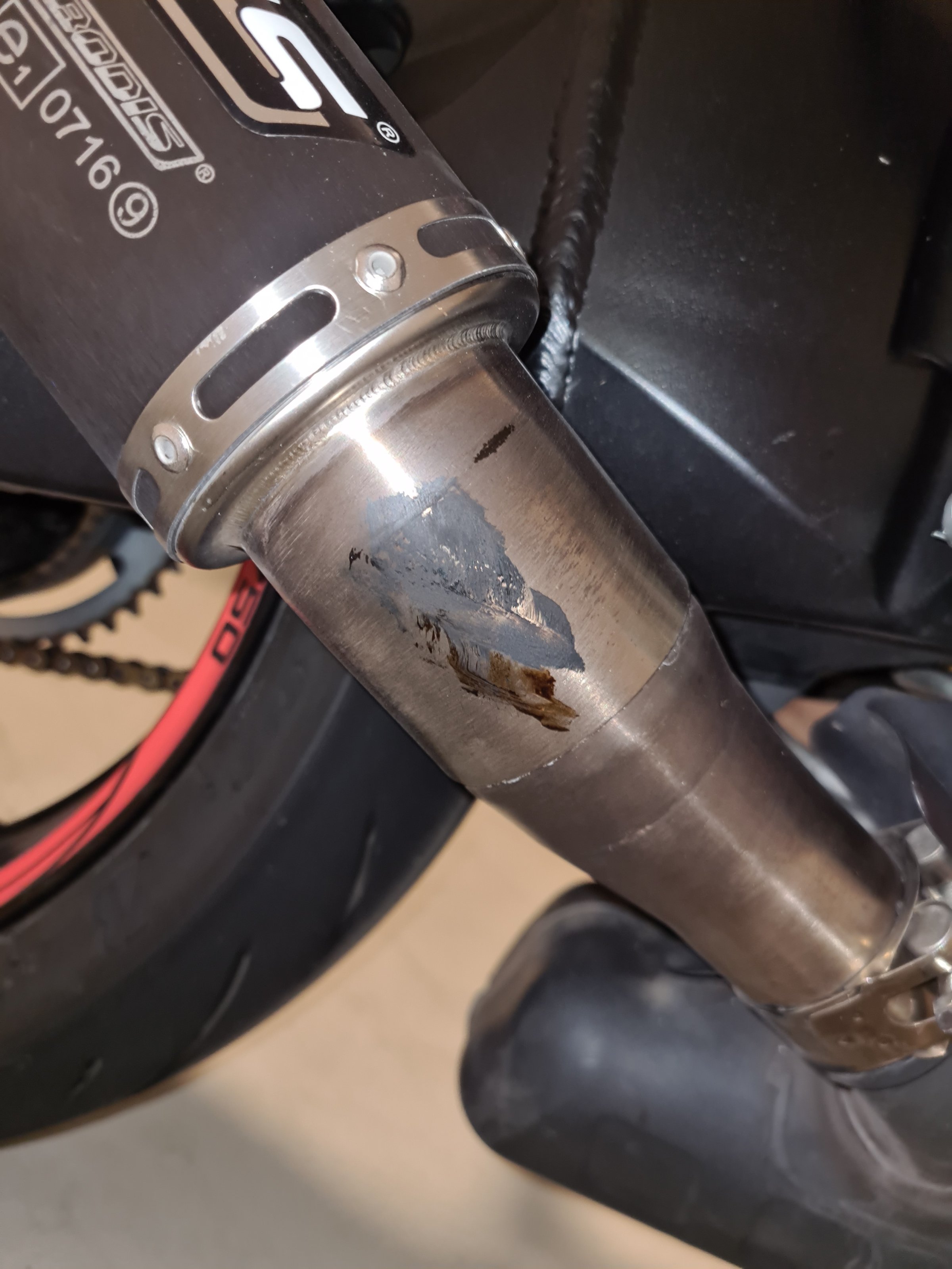

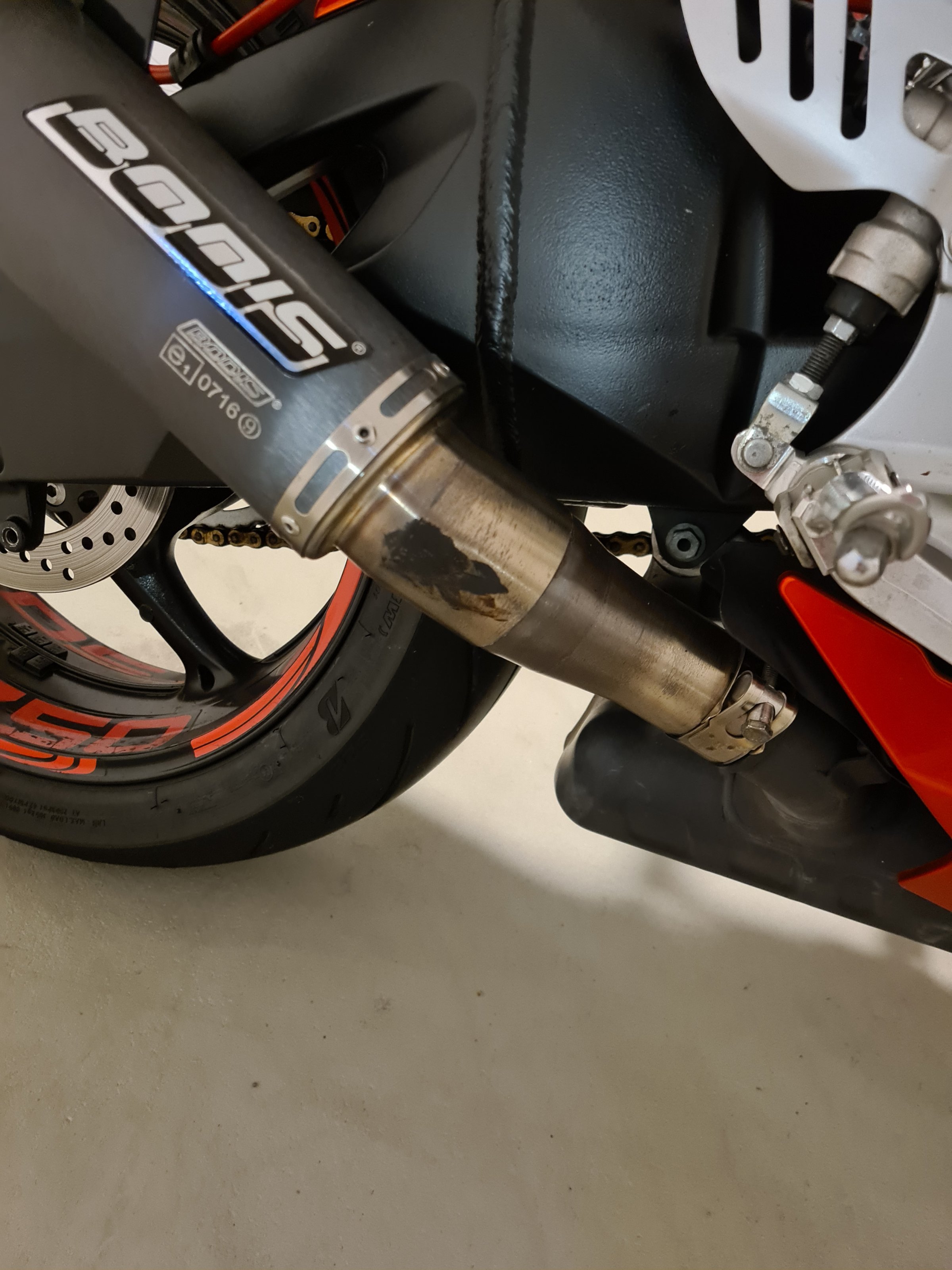

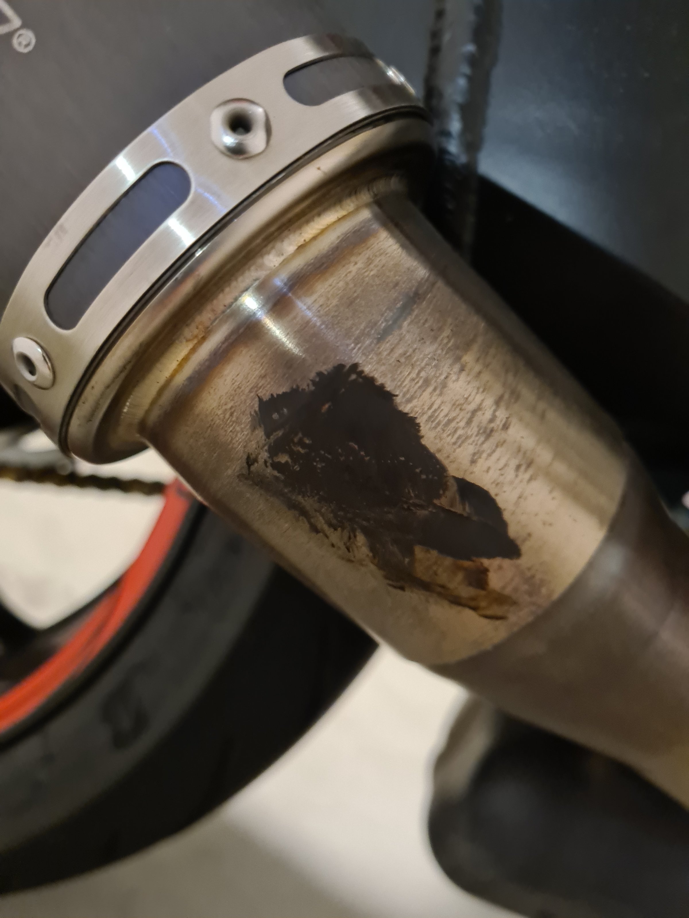

Moin moin zusammen,
gestern mal wieder selten blöd gewesen und mitm Bein zu nah am heißen Pott gestanden...
Wie dem auch sei, jetzt ist der Fleck da. Hat jemand von euch gute Tipps wie man den geschmolzenen Stiefel am besten vom Auspuff entfernt, sodass möglichst wenig Spuren im Nachhinein noch zu sehen sind. Wollte erstmal nachfragen, bevor ich mir alles zerkratze oder ruiniere :D
Vielen Dank.
Grüße und allzeit gute Fahrt

Gibts u.A. bei Louis
Poliert jegliches Metall, alte Krümmer z.B. sehen danach aus wie neu.

Einfach richtig heiß fahren, damit der Kunsstoff wieder flüssig wird und mit einem Lappen abwischen.

Heißluftfön geht auch.
Ev. mit Hitzeschutzband umwickeln, oder aus Edelstahl ein Abweisblech anfertigen (lassen).

Sorry, aber die Tipps mit heiß fahren oder Heissluftfön werden deine Spuren am Auspuff wohl nicht gänzlich entfernen. Dafür würde ich auch wie mjt schon schrieb Nevr Dull verwenden‼:thumbsup:
Das kann zwar durchaus ne Weile dauern bis du alle Spuren am Auspuff wegpoliert hast, aber das Ergebnis wird dich überzeugen ;):D:headbang:

Sie lassen sich auch mit einer Klinge abschaben

Benutze auch ab und an Nevr Dull, wo ich angelaufenes Metall wieder auf Hochglanz bringe.
Angelaufenes Aluminium, Kupfer oder Silber kann man damit hervorragend die Patina entfernen, aber um geschmolzener Kunststoff non einem Verbindungsrohr zu bekommen, hab ich etwas meine Zweifel.
Einen Versuch ist es Wert, denn aus Versuch wird man schlau.
Bei mechanischer Entfernung kann unter Umständen die Anlauffarben etwas verschwinden, die aber in kürzester Zeit wieder anläuft.
Denn die Anlauffarben geben Auskunft, welche Temperatur in diesem Bereich vohanden sind.
Wenn man auf Kratzer steht, kann man das auch so lösen, muss man aber nicht!!!
Lieber reibe ich da ne Stunde mit Nevr Dull dran rum um es abzubekommen, als dass ich da mit nem Schaber dran gehen würde!!!
Gut Ding braucht Weile!!!

ich mache sowas mit Stahlwolle weg wenn es heiß ist.
Und ich garantiere das man es nicht sehen wird und es auch nicht länger als eine Minute dauert.
Dann kugg mal da, nix Nevr Dull. :D
Ich selbst hatte dies mit einem Stück Aluminiumblech grob abgekratzt und hinterher mit Schleifvlies in Schleifmaserung den Rest entfernt. Ok, Anlauffarbe war kurzzeit weg, danach 1 Stunde in der Gegend geheizt, danach war das Rohr genau so Gelb wie zuvor. :bild2::headbang:
Lieber 2 Std biken als 4 Std rubbeln. :146:
