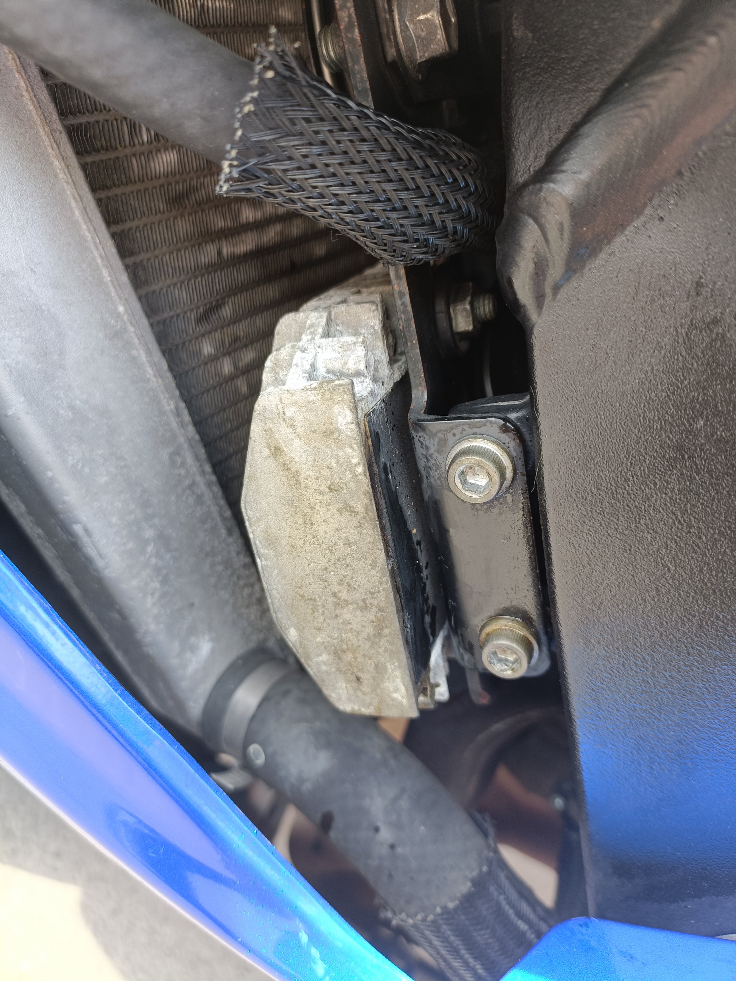

Frage Bauteil ,wie heißt dieses genau ? Ist eine gsxr 750

Das ist der Regler der Lichtmaschine
Ronny 76
12.06.2022
6
OK danke, dann ist der kaputt ,fing an zu qualmen

Ich weiss nicht ob der vom Werk aus dort hin gehört.
Hinter dem Kühler wird es recht warm, kein optimaler Platz dafür, denke ich mal selbst.
Kauf einen originalen !
Ronny 76
12.06.2022
6
Ist jedenfalls an den originalen Punkten befestigt aber ich informiere mich trotzdem Mal , Dank

Sitzt bei der K6/K7 serienmäßig an dieser Stelle. Einigen bereitet er wohl Probleme
Ronny 76
12.06.2022
6
Ja , habe schon überlegt ihn per Eigenbau eher seitlich als dahinter neu einzubauen

Bekannte Achillesferse bei dieser Baureihe...

Wie man auf den Gedanken kommen kann, gerade dort, den Regler unterzubringen, ist schon erstaunlich.
Man geht bei Kühlkörpern in der Praxis üblicherweise von einer Höchst Betriebsttemperatur von 70 Grad Celsius aus.
Das Problem dabei ist nämlich, dass sich die Transistoren in ihrem Innern weitaus stärker erhitzen als der Kühlkörper.
Kommt es dann mal zu Temperaturspitzen, brennen diese gerne durch.
Es ist ja dort noch mehr, Kühler, Ölkühler, Motorblock und Krümmer und das alles dann zusammengepackt unter der vorderen Verkleidung.

Kannst ihn auch so Montieren wie bei der K8 - L0, also Parallel zum Rahmen.

Genau so dachte ich mir den neu Einbau!!
