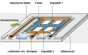

Da es ja einige gibt die öfter auf der Renne sind wollte ich mal fragen ob einer von euch entweder einen 2 oder 3 Achsen G-Sensor fürs Motorrad empfehlen kann oder ob einer von euch wenn er mal auf der Renne ist und Voll-Profis kennt diese um Auskunft bittet.
Ach ja bitte keine G-Sensoren die in Cam's eingebaut sind sondern nur reine G-Sensoren

Ich kenne mich mit RaceChrono und RaceDAC nicht aus. Hat du nur die Möglichkeit da analoge Signale einzuspeisen oder gibt es auch digitale Schnittstellen? Welche Hardware ist im Spiel?
Beschleunigungssensoren gibt es ja sehr billig, teils auch anwenderfreundlich schon vorbereitet für andere Plattformen. Vielleicht muss nur eine geeignete Schnittstelle zu deinem System gefunden werden.

Ok der Preis wäre ja super aber ich suche eher was in diesem Bereich.
G-Sensor
Measuring range -16 G ... +16 G
Measuring resolution 0.001 G
Max 1000 Hz
Muß jetzt nicht so genau sein aber halt auch fürs Motorrad tauglich sein. Stichwort: Vibrationen

Vibrationen beim G Sensor sollten sich mittels Glätten (Kondensator und Widerstand) des Signalwertes oder bei digitalem Einlesen mit einer Mittelwertbildung in den Griff bekommen lassen. Am Ende sind da vermutlich eh überall die gleichen Chips verbaut und nur die nachgeschaltete Elektronik unterscheidet sich. Hat Texas Instruments da zufällig was im Programm :gruebel: Da kann man immer kostenlos Samples bis 5 Stück per FedEx bestellen :thumbs:

Schwingspule Danke für deine Beiträge auch wenn es zum Schluß nur 1 Wort war das mir weiter geholfen hat. (Beschleunigungssensoren)
Ich hatte im Netz immer nur nach G-Sensoren gegoogelt.
Nun aber zum Witzigsten: Das RaceDAC hat schon einen eingebaut und ich dachte "RaceDAC with internal 3-axis G-sensor" wäre nur der Sensor für fast 190€ und das war mir zuviel.
Aber duch meine Suche bin ich auf eine Seite gestossen die Sensoren hat. Dabei sind auch Neigungsmesser bei denen ich im Moment davon ausgehe das sie für die Schräglage gute Ergebnise liefern die nich so fernab von gut und böse sie wie beim Handy. Kosten ab 3,50 € bis 1.166,30 €.
Hoffe das da einer dabei ist der fürs Motorrad geeignet ist und unter 100 € liegt
