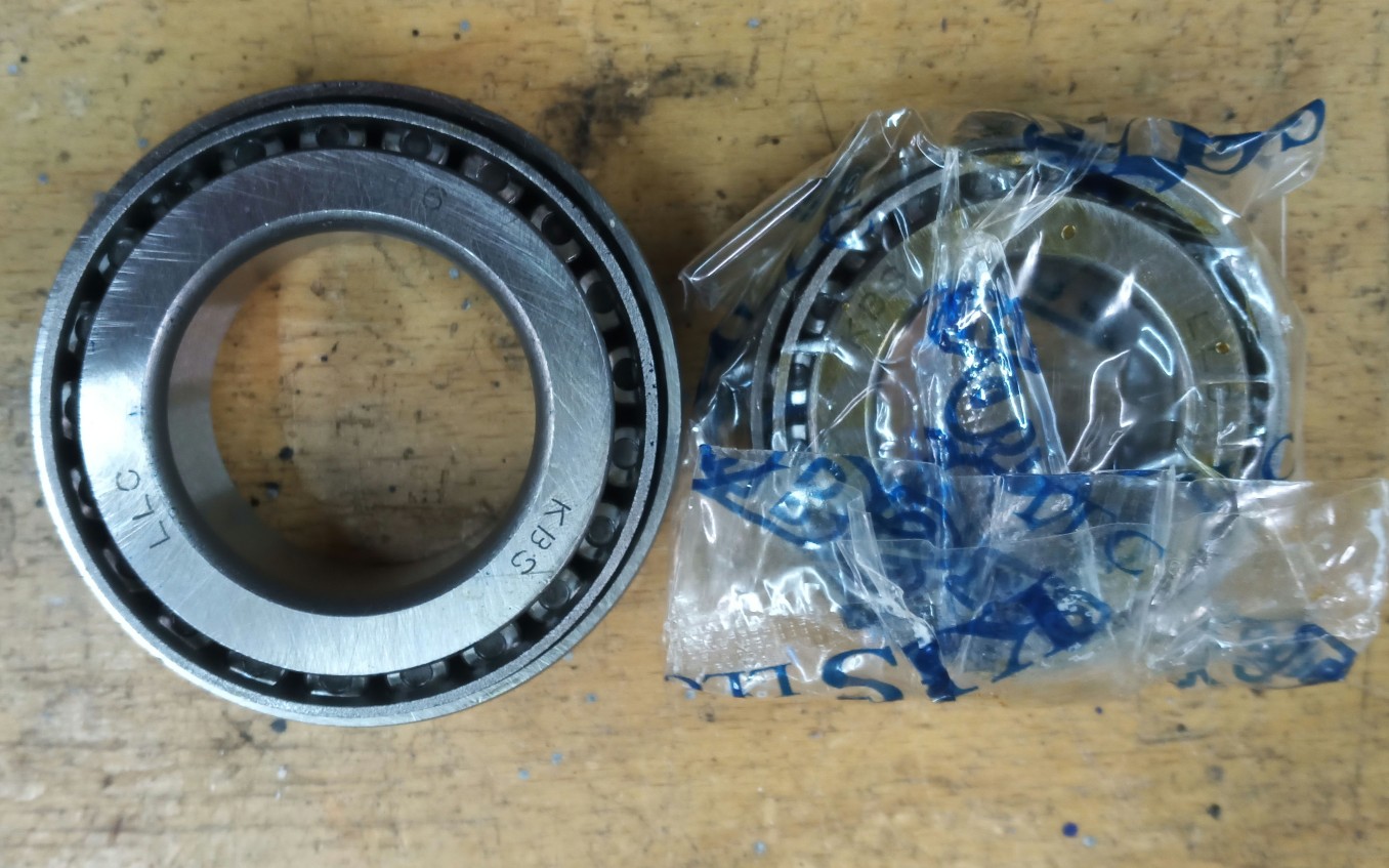

Bei meiner sind von vorne herein Kegelrollenlager in Serie verbaut, da wurde noch nicht am Lager gespart.

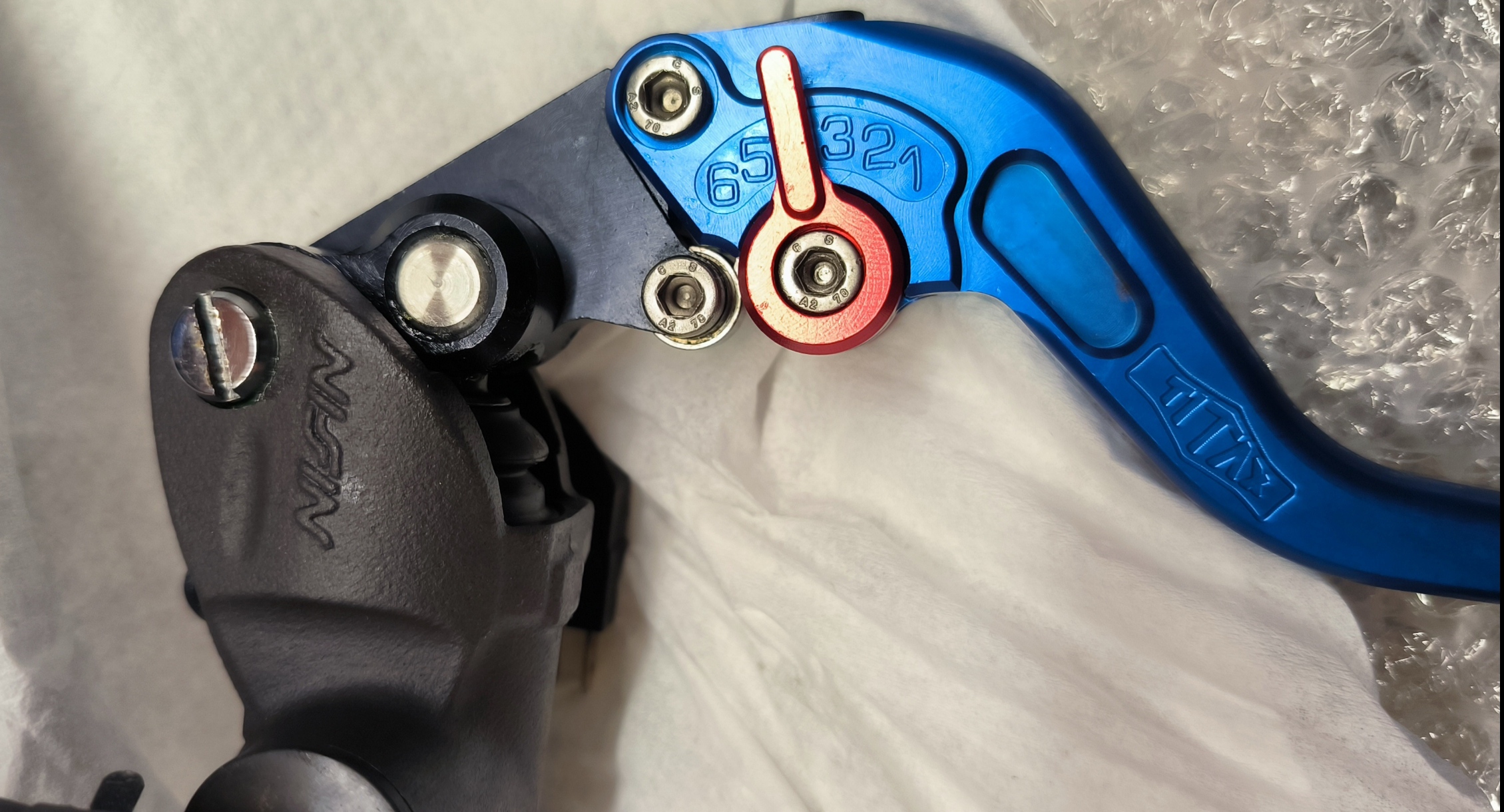

3/4" Bremshebel/-pumpe ist schon mal fertig
Schau dir mal die HR Bremssättel bei den Modellen nach 2005... Gut, wer bremst schon hinten heisst es. Aber fällt halt alles den Rotstift zu Liebe weg.
Kugellager haben aber auch Vorteile beim Losbrechmoment und Feinfühligkeit.
Die besten Lager sterben eh schon beim Verbau der Lagerschalen.
EmilSchwarz klebt oder gibt welche zum Einkleben raus.
Schlechte HR Bremse war früher eigentlich bei der Kawasaki ZXR usw das Maß aller Dinge. 😀 Da kam es desöfteren vor, dass bei längeren Tourns die HR Bremse den Dienst verweigerte, obwohl gewartet. 😭
Nur ist halt so, dass der Leichtbau und Gewinnmaximierung ihren Tribut zollt.🤷
Die Lager an meiner hatte ich dann nur sauber gemacht und neu gefettet, da diese nach der Reinigung noch tadellos waren. Fahr damit schon seit Jahren damit herum ohne Probleme.
Die neuen liegen immer noch gut verpackt in der Schublade.🤔😀
PS. Emil Schwarz kenn ich nicht, dafür SKF, FAG usw um so mehr. 😂
Verkleben würde ich auch nichts, denn wenn man nochmals wechseln sollte, geht das meistens nicht ohne große Wärme.
Lagersitz mit einer Kühlkompresse und Lager mit Heißluftfön bearbeiten reicht meistens aus.

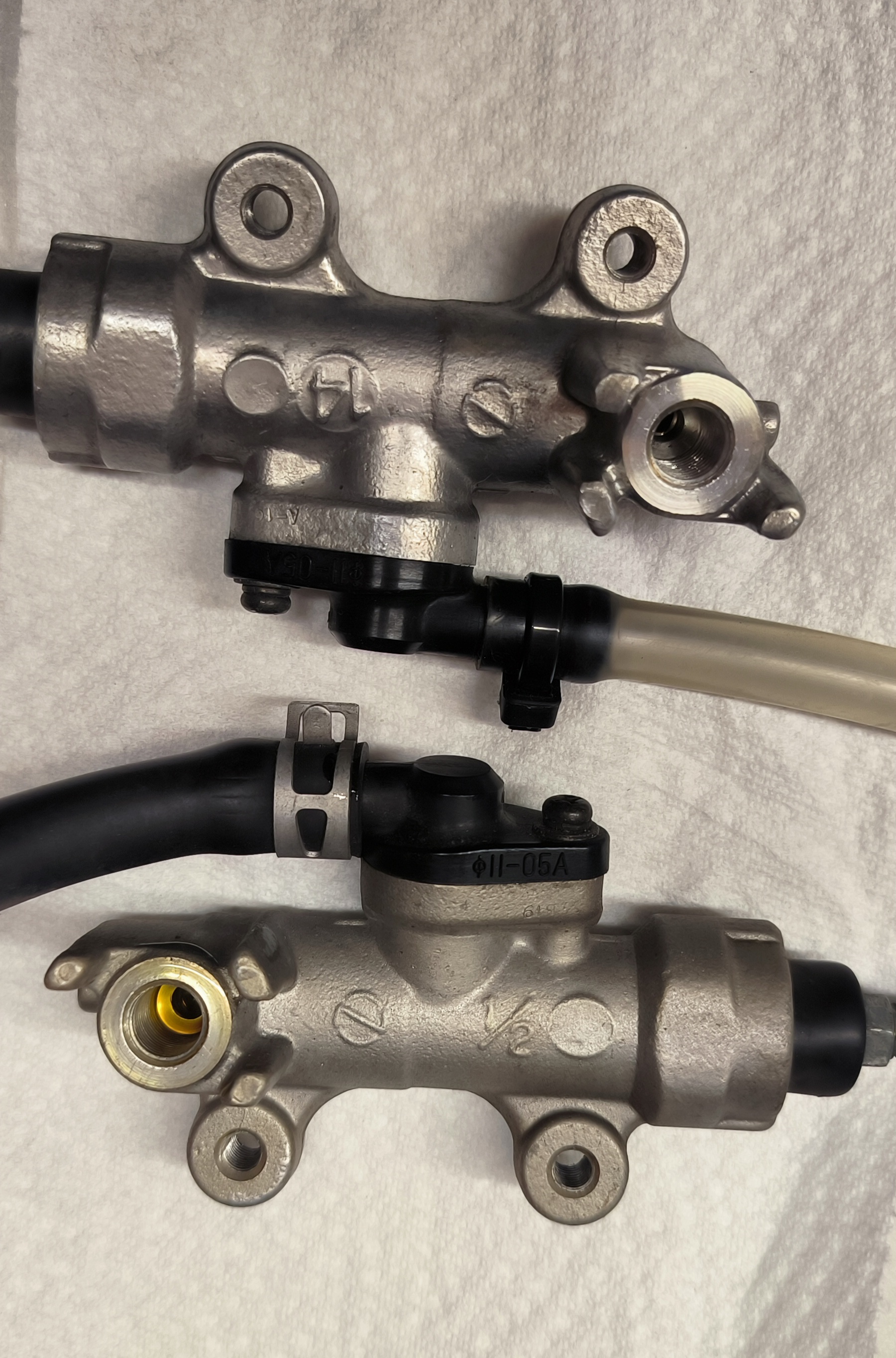

So den 1/2" Geber vom Hinterrad gegen einen der K7/8 gewechselt. Dieser hat 14mm.
Suzuki hat nicht nur den Kolbendurchmesser, sondern auch die Steigung des Anschlusses geändert.

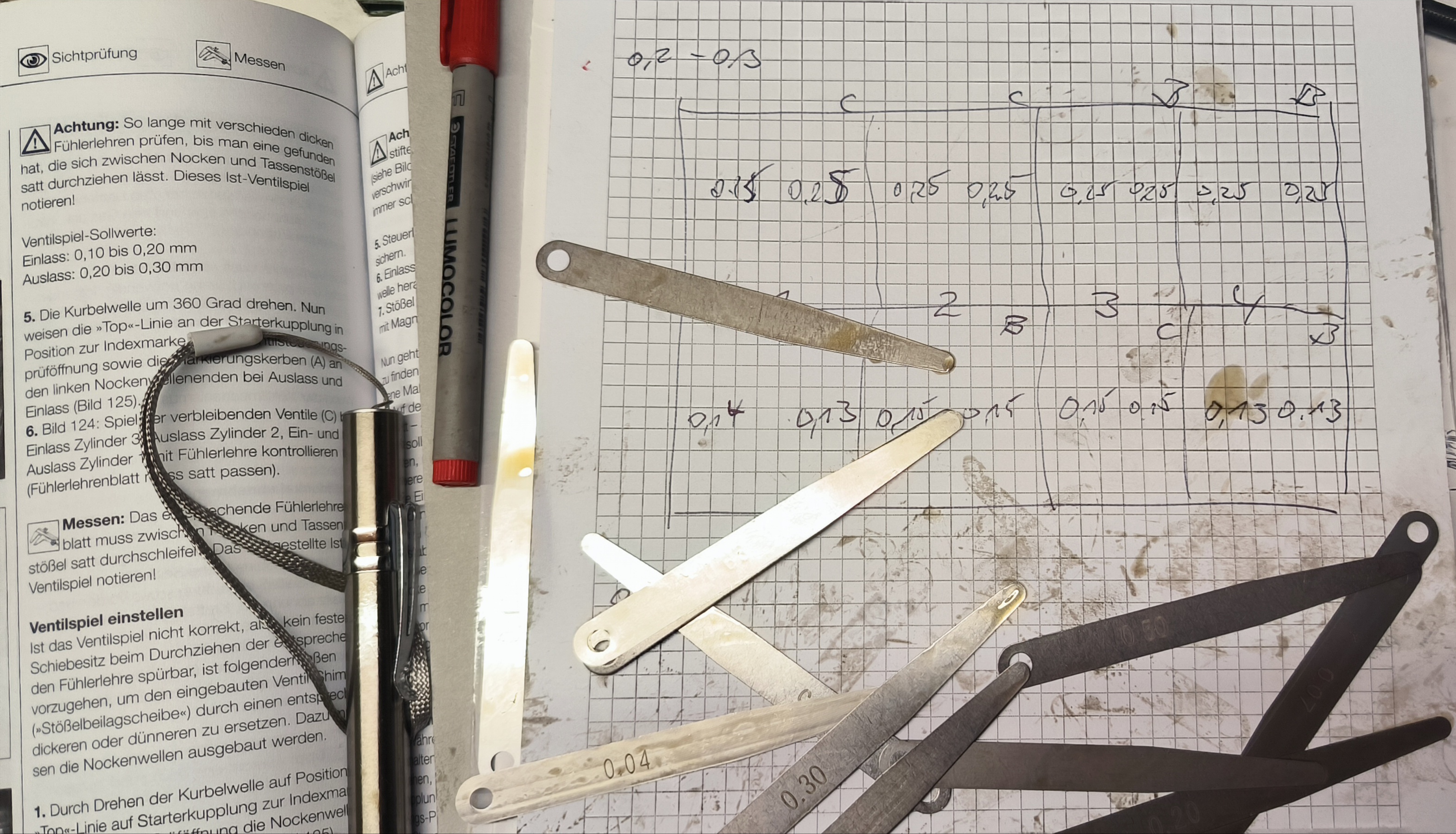

Nachdem das Ventilspiel geprüft ist und sich nach 5.000km nix getan hat.

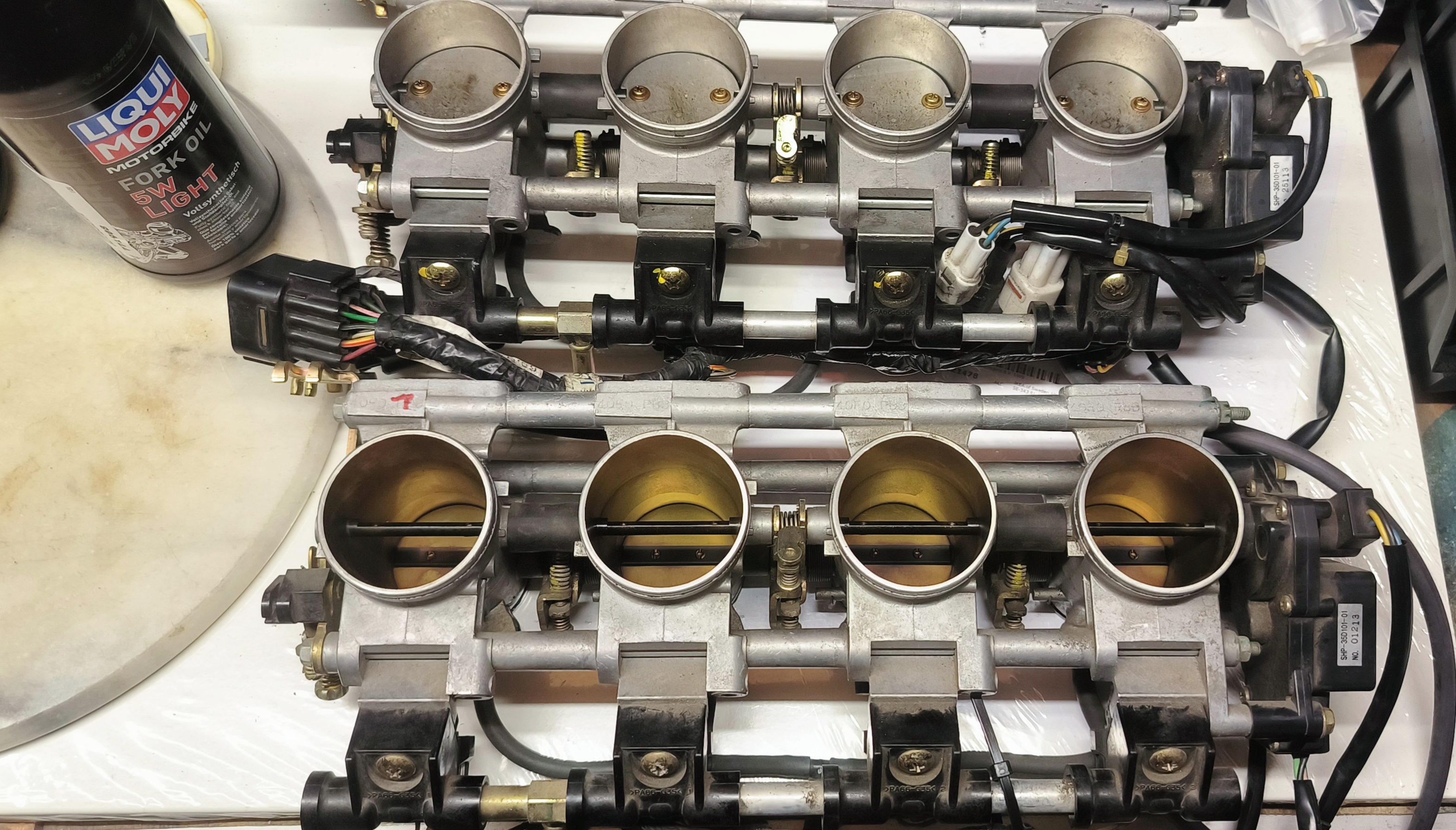

210
kann der "zahme" Drosselklappen-Einspritzventilkörper verbaut und eingestellt werden.
