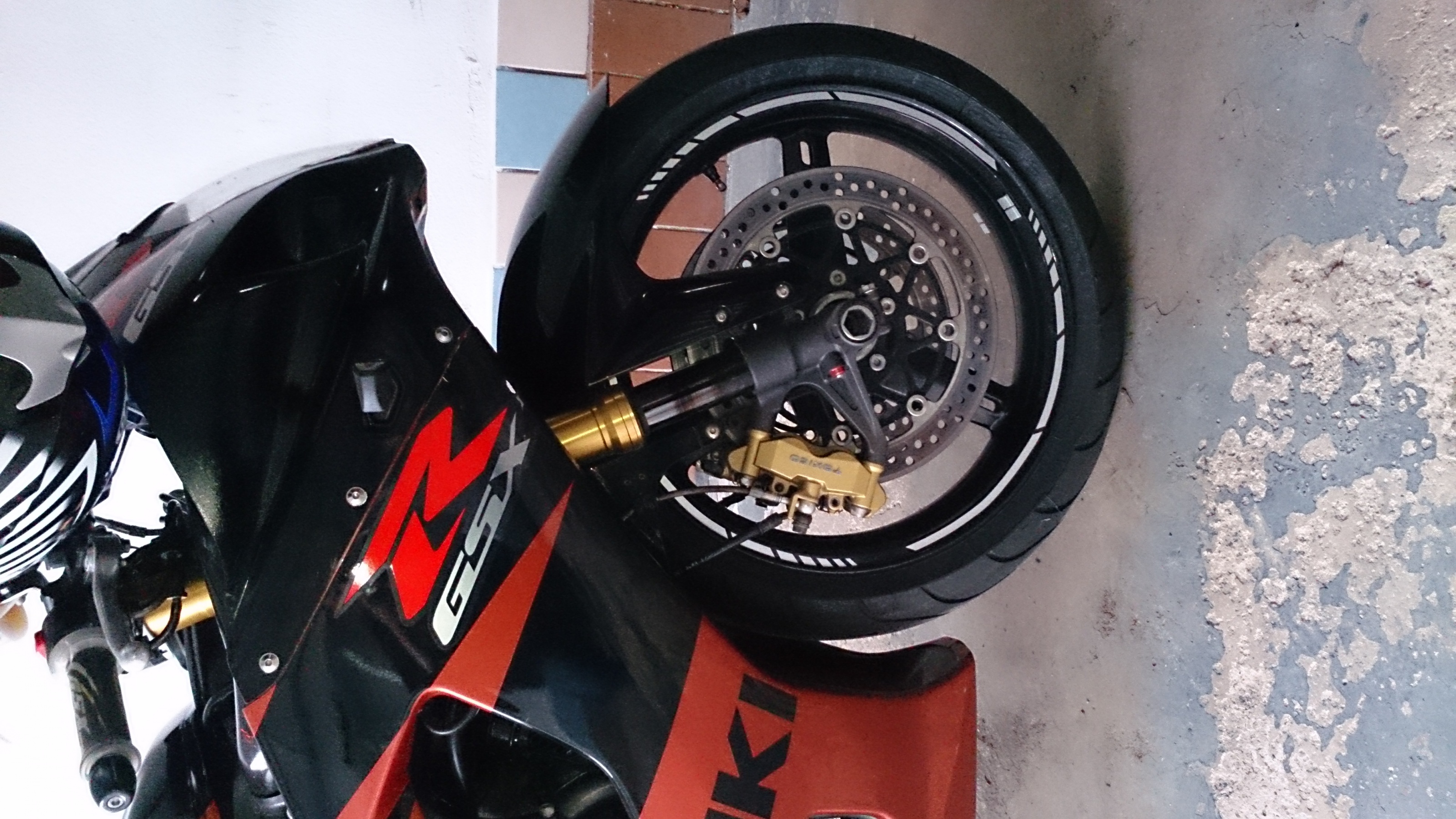

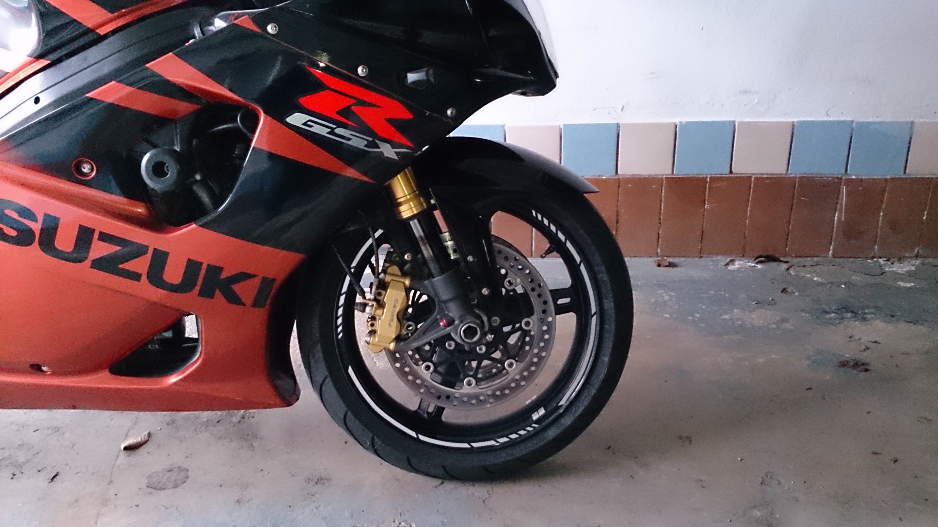

Ich werde das Gefühl nicht los das meine Gabel leicht nach hinten gestellt ist?!
Der Reifen scheint mir sehr nah am Bugspoiler zu sein oder täusche ich mich da?:confused:
Der Vorbesitzer hat sich mal.langgemacht,.jedoch soll es nicht schlimm gewesen sein...."normaler wegrutscher" meinte er?!:püh
Fotos dazu sind im Anhang...

Wenn Sie dir so nah vorkommt, guck doch mal wie weit die Gabel durchgesteckt ist??? Alternativ bleibt nur vermessen.

Kommen die Gabelholme weit aus der oberen Gabelbrücke raus?? Dürft normal so 1 mm sein.

alles tutti..keine sorge..google mal dein model und schau dir die bilder an ;)

Habs grad mal mit meiner verglichen, sieht ok aus bei Dir.
Der Bug Deiner Maschine ragt weiter vor und das täuscht dann optisch... ;)

Wenn Du freihändig fahren kannst, sollte die Gabel doch eigentlich in Ordnung sein :) Im anderen Falle schlingert das Möpp oder der Lenker bestimmt zur ein oder anderen Seite.
Das war bestimmt nur die lange "Winter"-Abstinenz, die Dich jetzt so kritisch hinschauen lässt ;)

Vorhin mit nen paar ne Tour gemacht, bin ab und zu freihändig gefahren und zog jetzt nicht unbedingt in eine bestimmte Richtung, wenn nur mal ne Böhe kam nach links oder rechts jeweils...
Gabelholm kommt knapp über ein 1mm raus.
Kommt also hin ;)

Wie es Kluxi schon sagte : Lass es vermessen, so teuer ists nicht. Fotos können täuschen aufgrund von eventuellen Vignettierungen und der "Vermesser" vermisst es ja auch lieber als es über Augenmaß zu prüfen ;) - damit mag ich sagen, dass dir hier keiner genau sagen können wird ob es nun schief ist oder nicht :/! Wenn du also unsicher bist, fahr fix bei wem vorbei zum vermessen :)

Also mir kommt der Abstand auch zu wenig vor.
Würde dir auch zur Vermessung raten.
