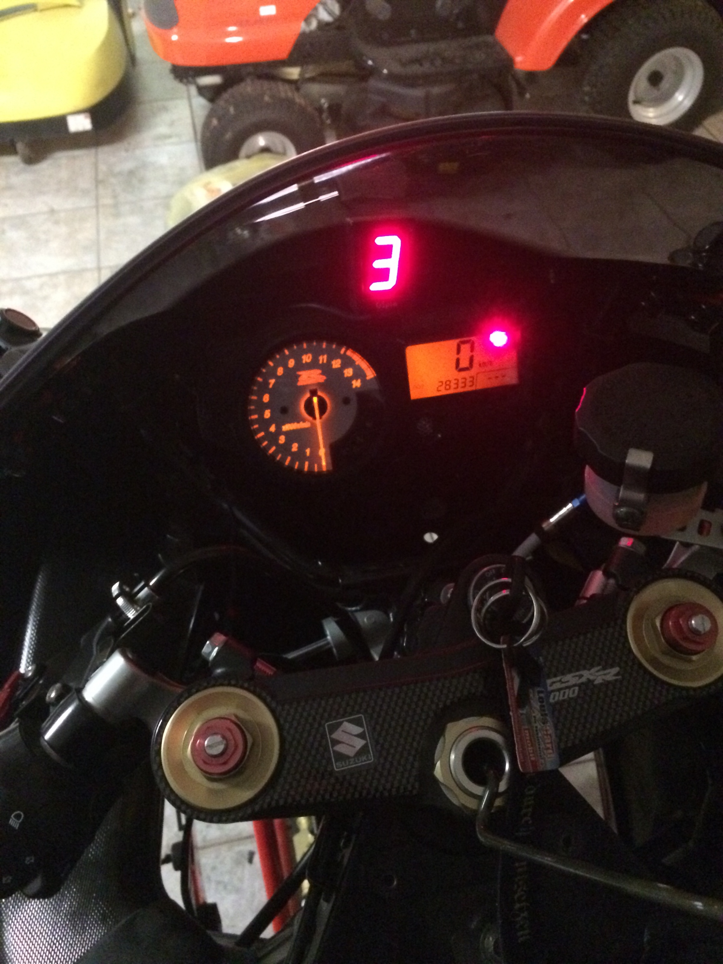

Hallo leute ,
ich hatte mir eine ganganzeige gekauft und ist auch schon verbaut. jedoch will ich diese nicht komplett einfach an die batterie klemmen. an welches geschaltete plus kann ich gehen ? Ich dachte standlicht... welche farben haben die Kabel zum anklemmen ?
grüße mario

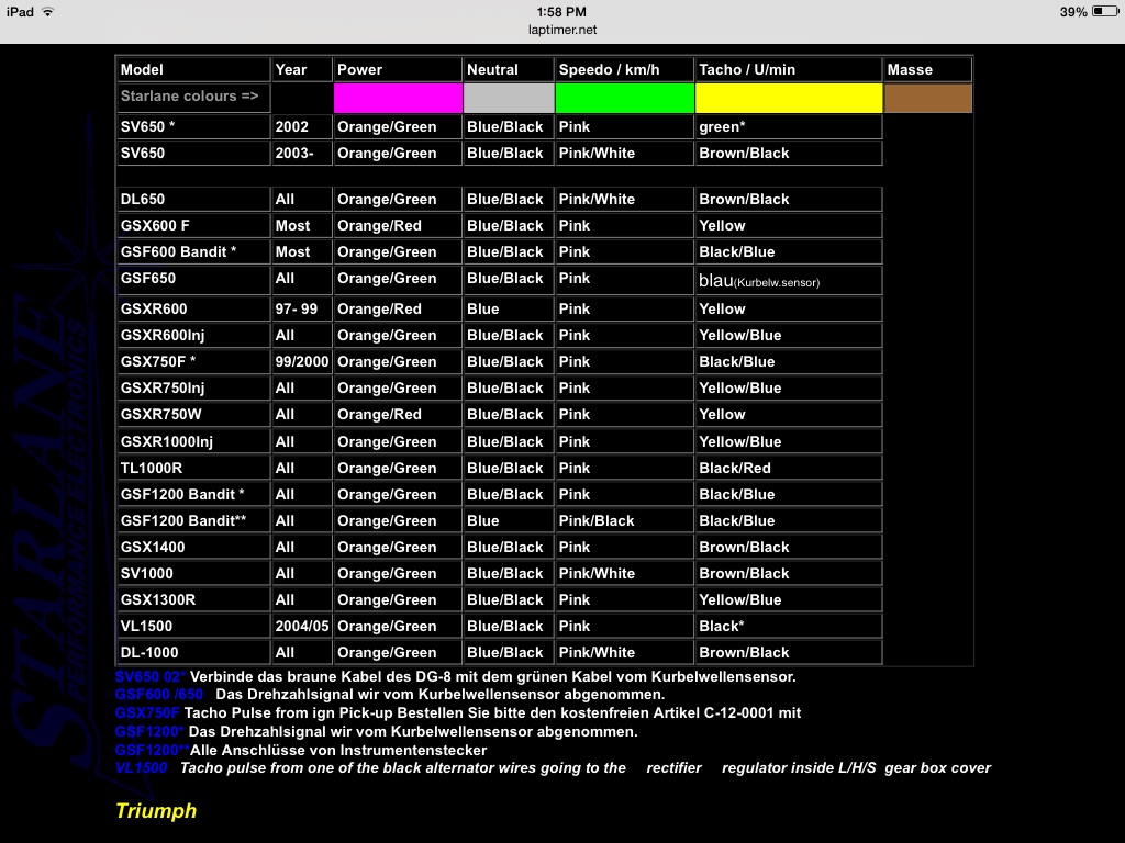

Hier die Kabelfarben.....

Schon mal vielen dank.
Also muss ich an das orange grüne kabel ?! kann ich da einfach ein Stromdieb verwenden und direkt an den Kabelbaum auf der linken seite gehen?

Hallo ,
es läuft danke war das orange/grüne kabel;-)
grüße mario
