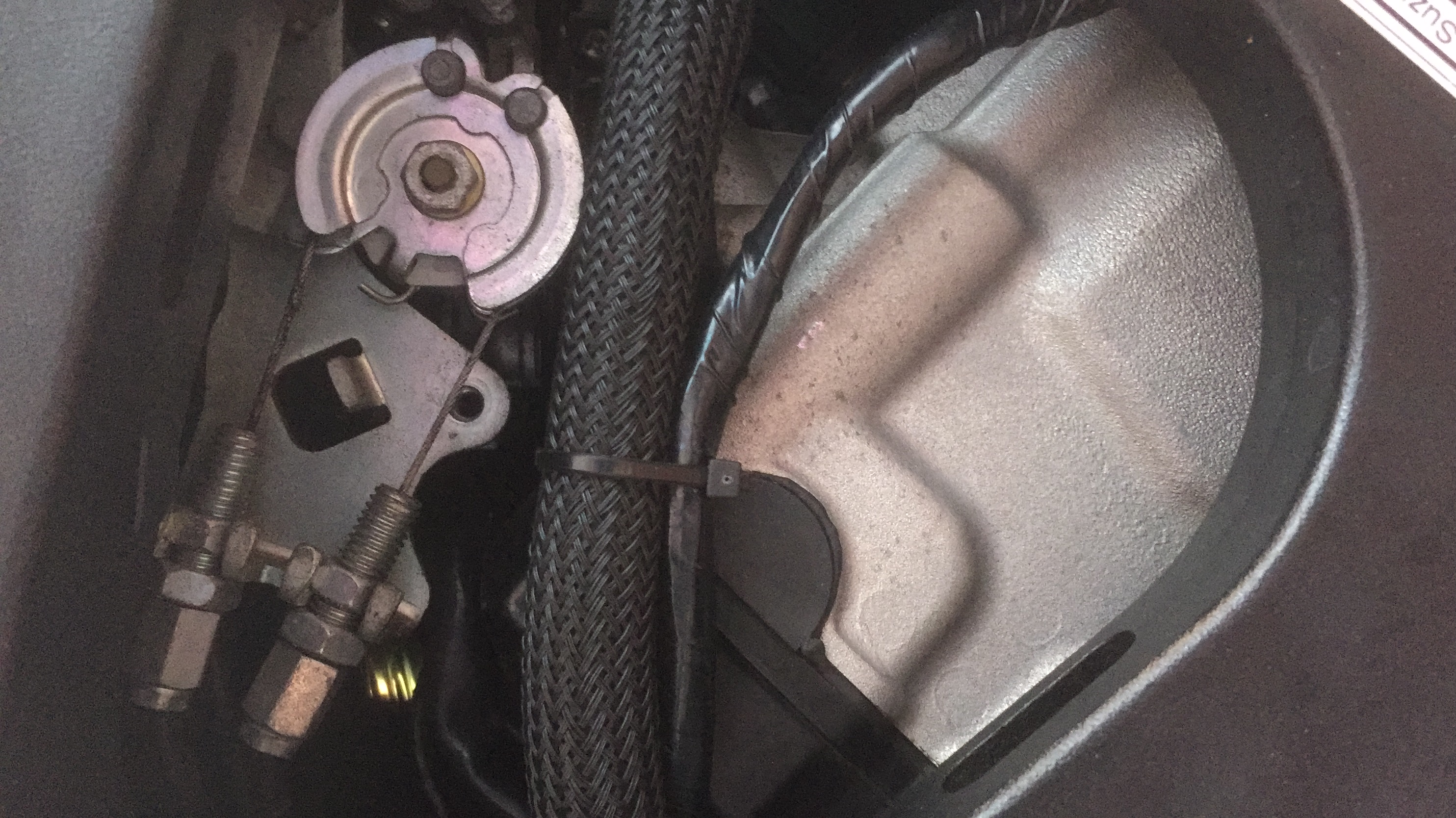

Guten Tag liebe Community :D
ich habe ein Problem mit meiner Maschine (Suzuki GSX-R600 Bj 2006) und zwar bleibt
der Gaszug immer hängen, sprich er geht nicht von selbsr zurück in
Nullstellung. Ansonsten lässt er sich recht einfach bewegen.
Ich habe einmal die Verkleidung an der Seite abgebaut, um einmal die
Gaszüge zu überprüfen. Müsste dort (Siehe Bild) nicht eine kleine Feder sitzen
die den Gaszug wieder Richtung Nullstellung zieht? Und wenn nicht, was könnte es sonst
sein?

Also die Rückholfeder der Drosselklappen ist da, man sieht die Ärmchen.
Das Problem kam ohne eine Änderung einfach mit der Zeit? Varriiere mal die Seilspannung über die Einsteller am Gashahn am Lenker, manchmal reicht das schon. Ansonsten könnte man versuchen es den Drahtseilen mit WD40 leichter zu machen, was aber eher pflegt als dein Problem zu bekämpfen. Meine Vermutung wäre, dass durch völlig normalen Verschleiß einzelne Litzen der Drahtseile gerissen sind, die sich jetzt kräuseln und dadurch mehr Reibung im Seilzug erzeugen.
Neue Öffner- und Schließerzüge gibt es übrigens in sehr guter Qualität für wenig Geld in neu bei Ebay. ;)

Hab das Problem gefunden, die "Einstellschraube"? oder wie sie heißt, oben beim griff ist aus ihrer Führung gerischt und saß
unterS Spannung, funktioniert wieder :D
Trotzdem danke dür die schnelle Antwort :D
