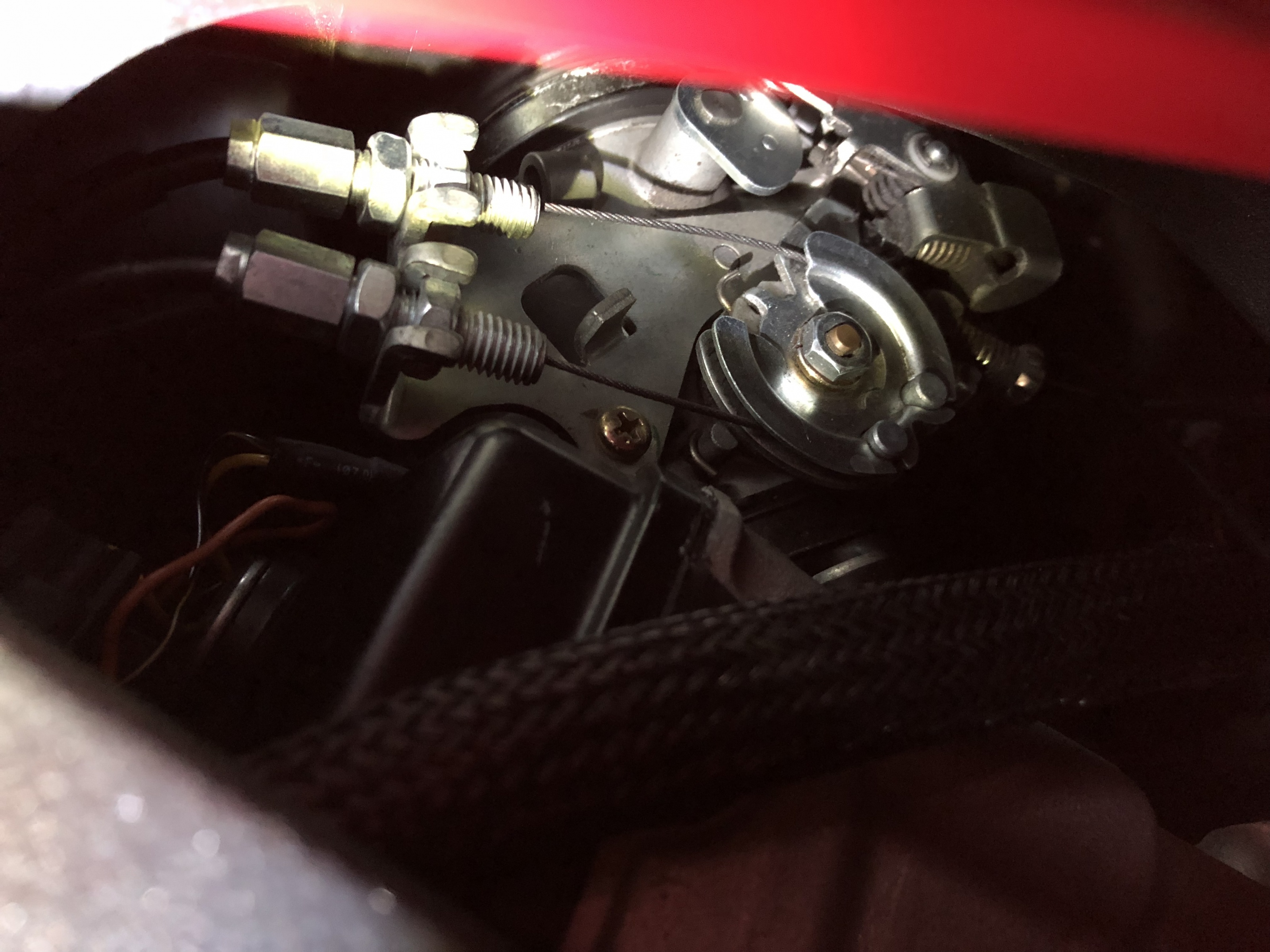

Diskutiere Gaszugspiel an Drosselklappe GSXR 600 K6 im Probleme Forum im Bereich Technik; Ok hab mal nachgeschaut und hast recht kann dir nichts sagen da das Bild von der K8 ist was Thomas fährt und du hast ja die K6 da sieht das nur so...

Ok hab mal nachgeschaut und hast recht kann dir nichts sagen da das Bild von der K8 ist was Thomas fährt und du hast ja die K6 da sieht das nur so aus.
