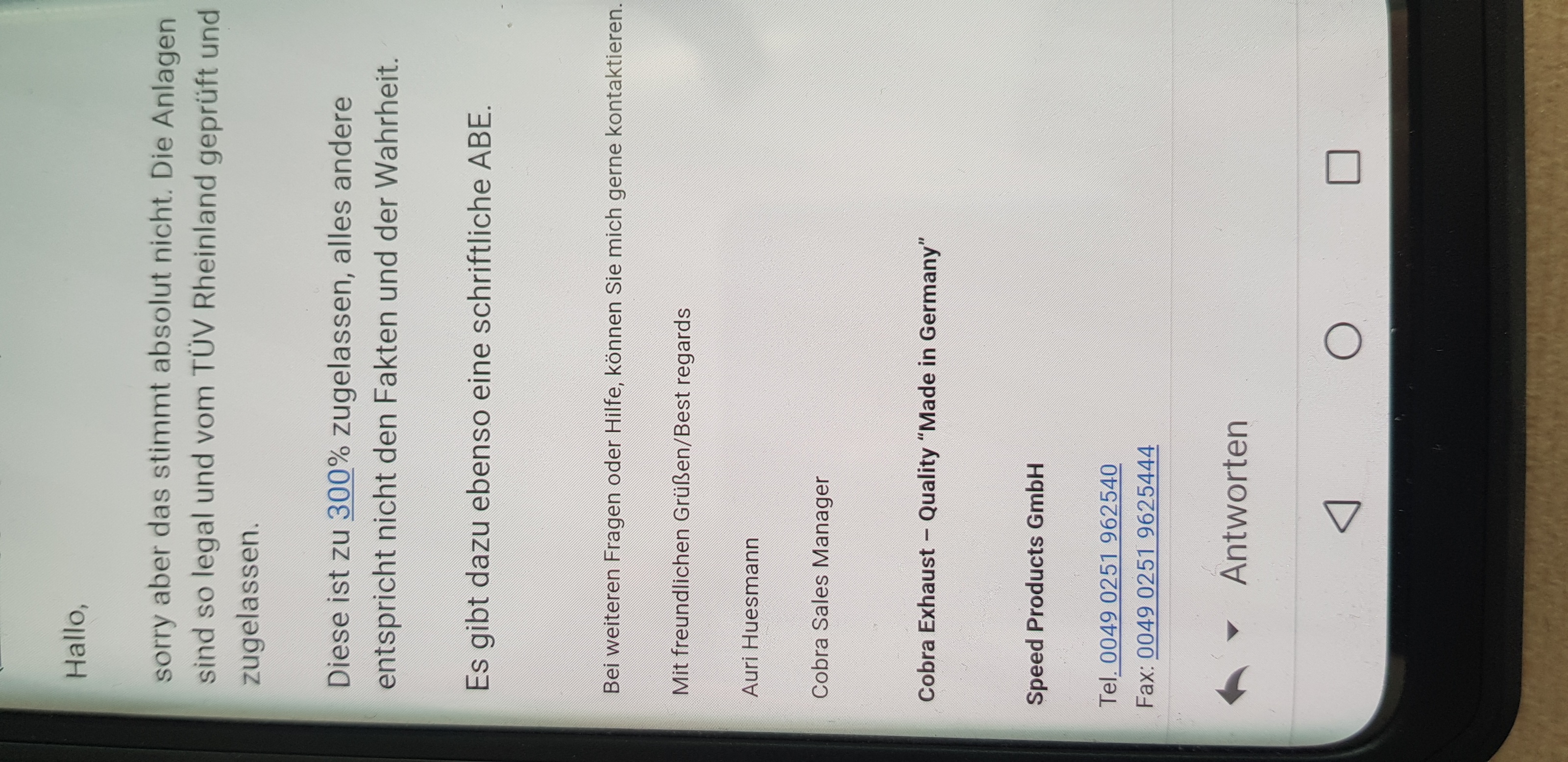

das ist interessant. habe eine bestätigung des herstellers dass die anlage zu "300% legal" ist.
witzig oder?
witzig oder?
So, wie die es schreiben, stimmt es ja an sich auch. Die Anlage ist geprüft und zugelassen. Nur darfst du deinen Kat nicht entfernen, dazu schreibt er ja nichts ^^

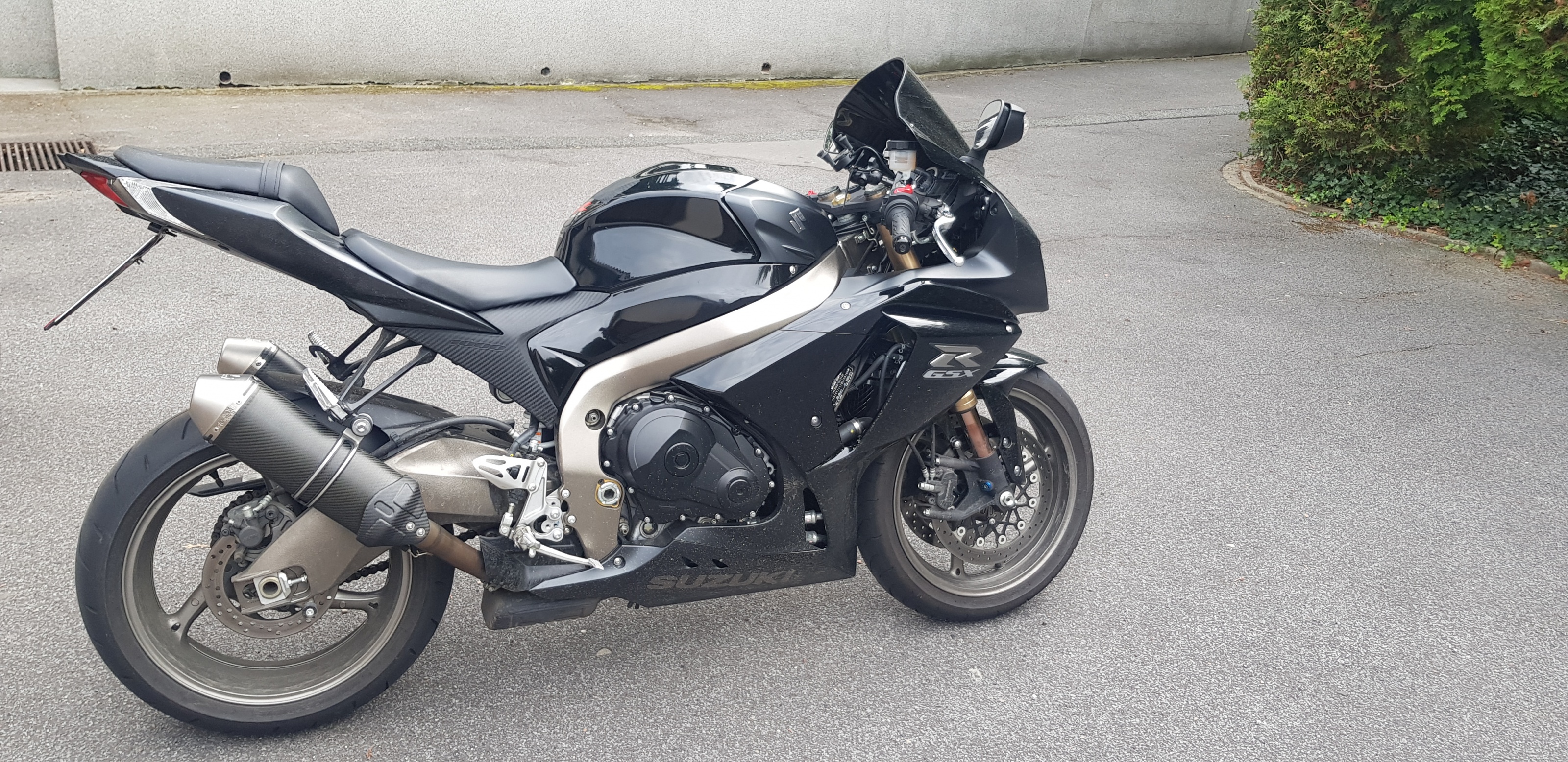

Hallo nochmal und danke für eure Hilfe.
Unten mal ein Bild wie es jetzt aussieht.
Ich habe geändert:
- Tankverkleidung schwarz foliert
- Handyhalterung inkl. USB montiert und verkabelt
- Auspuff
- Aufkleber entfernt
- Kennzeichenhalter
Es kommt noch:
- Rahmenschoner (soviel wie möglich Richtung Schwarz!)
- Dunkle Blinker
- ABM Multiclip Stummellenker, damit sie etwas "In-Den_Alpen-Lange-Draufsitz-tauglicher" wird
PS: Ja ich putze sie die Tage
