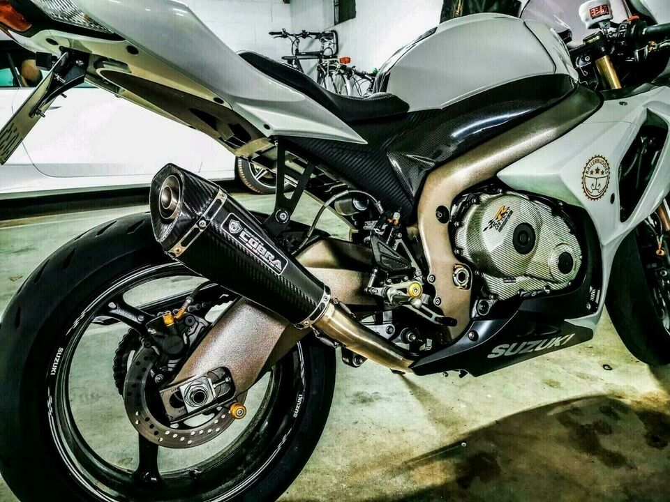

Das Motorrad ist von 2010... ist die 25th Anniversary Edition mit 2 Yoshimura Endtöpfen und hat denselben Kat wie die K9... 1 Eingang 2 Ausgänge auf beiden Seiten jeweils einen Endtopf. Wie gesagt ist mir erst vor kurzem aufgefallen als ich Sie mal ausreizen wollte..

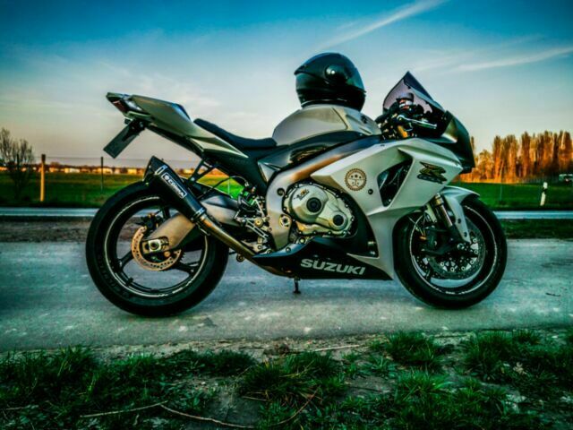

Hier nochmal Bilder
