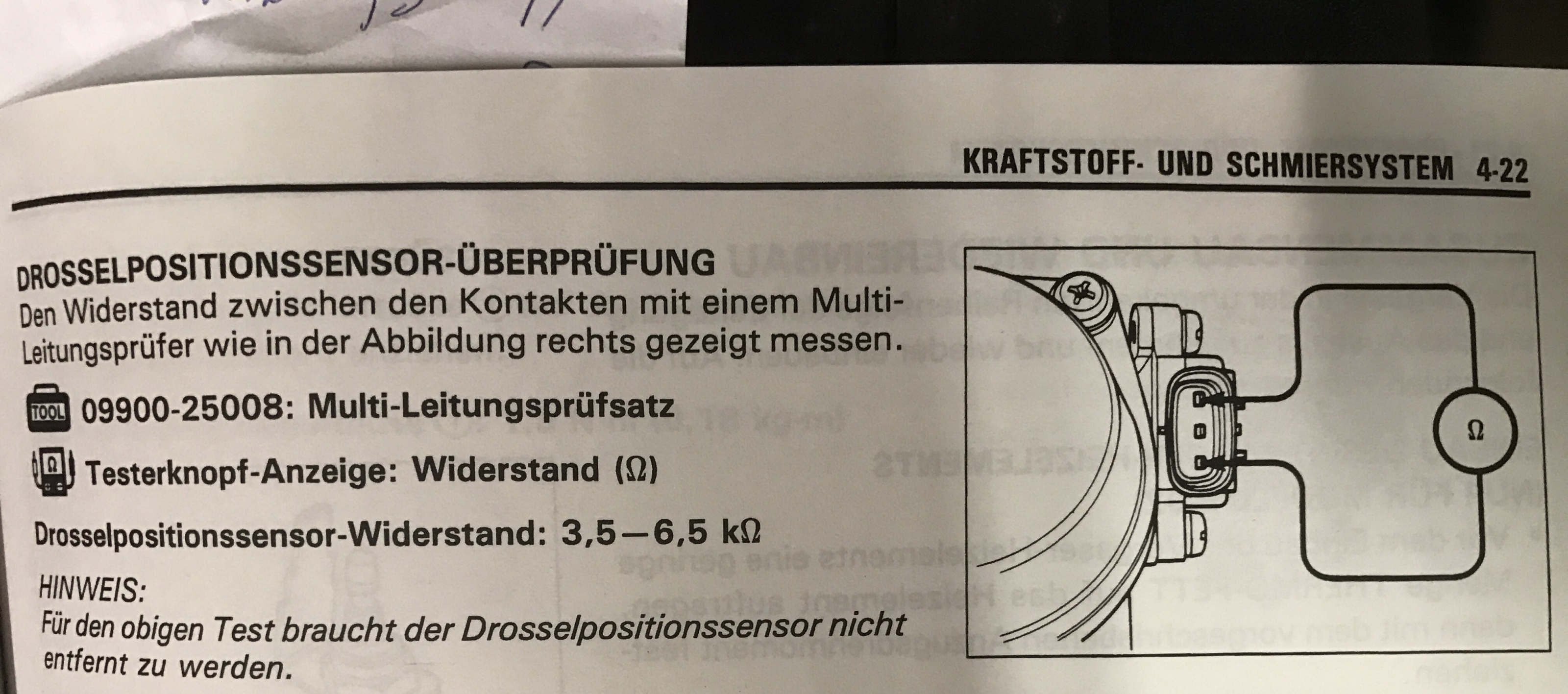

Also es ist kein Wiederstand messbar. Laut WHB soll man ja so hier messen:
Das müsste so hier ja dann richtig sein oder?

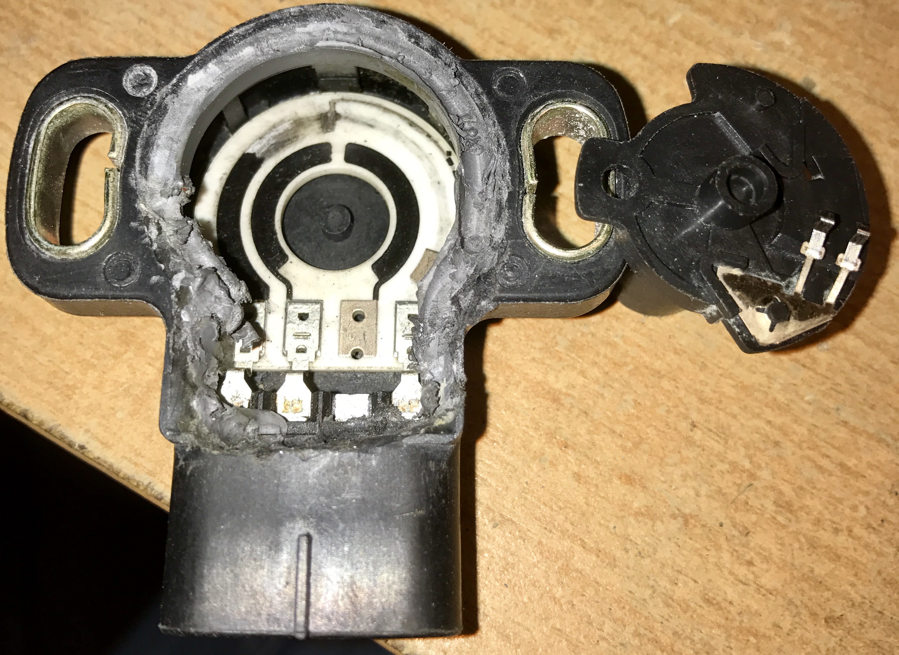

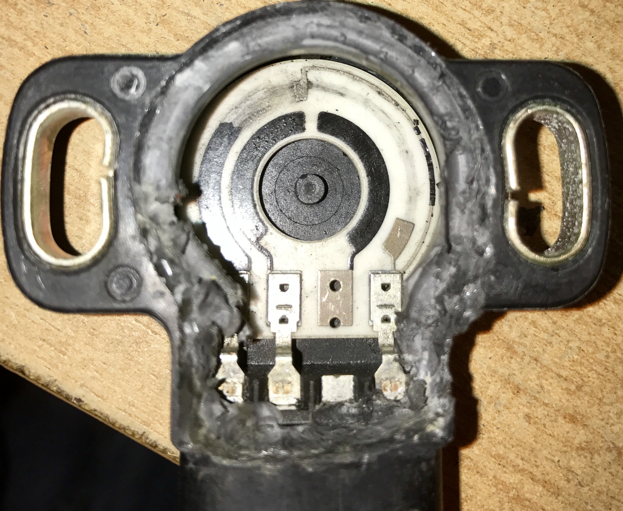

Habe jetzt den Sensor mal geöffnet um einfach mal nen Blick rein werfen zu können. Hinüber ist er ja sowieso
Wie man auf den Bildern sieht, hat sich wohl diese schwarze Schicht abgelöst.

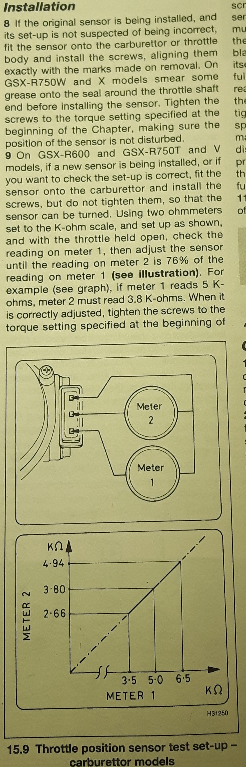

Ohne ins Handbuch zu gucken (vielleicht steht da mehr): Im Zweifelsfall 2 Multimeter anschließen und messen bis der Wert passt ;)

Ich habe doch im Handbuch nachgesehen (WHB). Dort steht nur, wird vom Werk eingestellt.
Wie müssen denn die Werte sein?
Im WHB wird nur beschrieben, wie man den Sensor messen kann, um einen defekt zu erkennen (zwischen den beiden äußeren Pin´s 3,5-6,5 Ohm). Ich könnte ihn jetzt ungefähr so positionieren wie den alten Sensor (hatte ich mir markiert). Aber ob das dann so stimmt wäre ja gut zu wissen.

Sorry für die letzte knappe Antwort, im Moment habe ich einfach zu viel um die Ohren...
Das hier dürfte des Rätsels Lösung sein ;) :

Hey Super!
Ich frag mich nur immer wieder wo du das alles herholst.. einfach genial, Dankeschön!
Jetzt muss ich nur noch schlau draus werden..

Sowas steht im Haynes Repair Manual ;) Ich hätte da noch ein gebrauchtes Exemplar abzugeben. Bei Interesse einfach ne PN schreiben...

Ich musste feststellen, dass in meinem WHB nun doch der gesuchte Abschnitt, wie man den Drosselklappen Sensor einstellt, in deutsch drinn steht. Ich weiß nicht warum ich das nicht gleich gelesen habe.. wohl überlesen oder so.
Nun gut jedenfalls habe ich es jetzt in deutscher Sprache vor mir.
Da steht nun folgende Vorgehensweise drinn:
- Zuerst den Wiederstand zwischen dem linken Pin und dem rechten Pin messen (M 1 Soll: 3,5 - 6,5 K-Ohm). Bei mir = 5,47 K-Ohm.
- nun den Wiederstand zwischen dem mittleren und dem rechten Pin messen (M 2 Soll: 76% von M 1; also 4,16 K-Ohm bei mir), allerdings soll man die Drosselklappe dabei ganz öffnen (also Vollgas würde ich meinen).
Bisher bin ich von ausgegangen, dass man mit zwei Messgeräten gleichzeitig messen muss. Dies scheint aber nicht der Fall zu sein. Messe ich nämlich mit zwei Messgeräten gleichzeitig, bekomme ich bei M 2 auf Vollgas keinen Wert mehr. Außerdem verändert sich sofort der Wiederstand an M 1, wenn ich das zweite Messgerät anschließe.

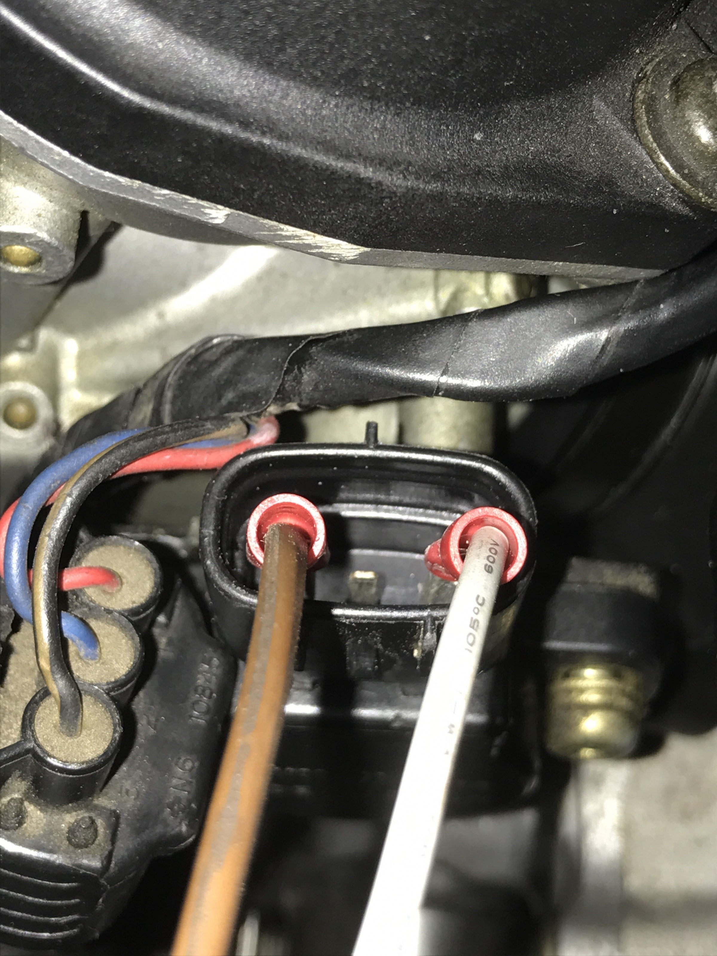

@Schwingspule: Vermutet hatte ich das auch schon.. also habe ich mir was zum testen gebastelt. Ist einfach nur nen Stück Alu mit nen paar Löchern drinn. Hier kann ich alle vier Uhren gleichzeitig anschließen und das ganze bekommt von einer 5. Leitung dann Unterdruck. Hier müssten dann alle vier Uhren das gleiche Anzeigen.. das tun sie auch. Also kann ich wohl auch das ausschließen.
