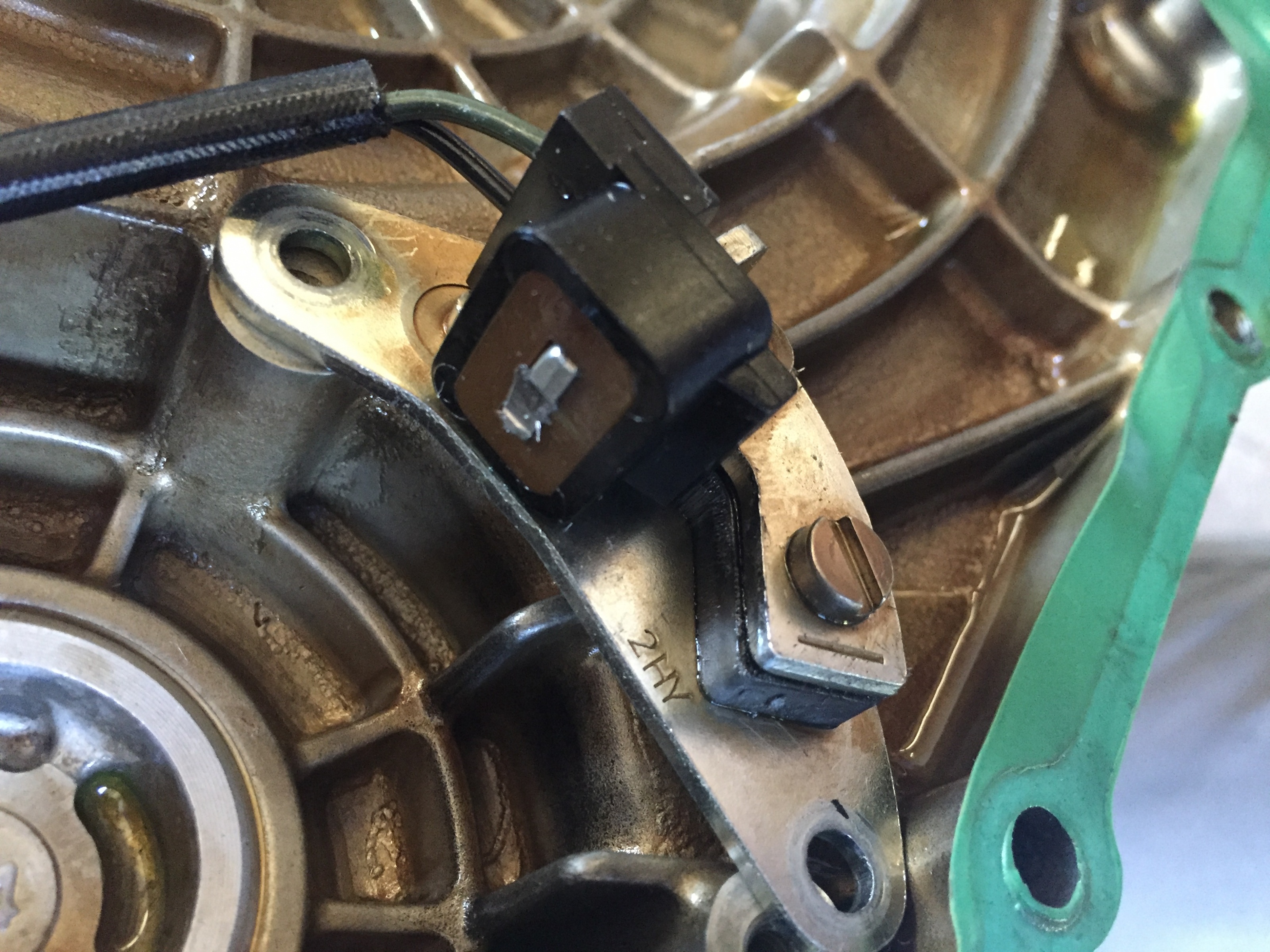

Sooo, ich glaube ich habe das Problem gefunden...
wie sich soeben herausstellte waren es wohl doch Zündaussetzer...aber nicht weil ein Kabel oder eine Zündspule defekt war sondern...
Es war der Kurbelwellensensor.... Irgendwo habe ich mal gelesen dass dieser ein ähnliches Problem verursachen kann wenn dieser mit Metallspänen o.ä. verdreckt ist (ist ja magnetisch) und dachte vielleicht hat meine neue Kupplung bei der Einlaufphase übermäßigen Abrieb erzeugt der am Sensor hängen geblieben ist.
Die Richtung ist goldrichtig, aber die Ursache absolut nicht.
Es stellte sich heraus dass die beiden Schrauben die den Sensor festhalten sich gelockert hatten, und dieser Spiel ohne Ende hatte. So viel tatsächlich dass er mit dem Zahnrad in Kontakt gekommen ist und dieses eine riesige Furche reingefräst hat! Daher kamen dann auch die ganzen Metallspäne...Späne runter, Schrauben wieder festgezogen mit Sicherungslack damit die sich ja nicht wieder lockern.
Sprang direkt an und lief absolut unauffällig...ob man den so noch normal benutzen kann? werde ich dann sehen aber der sollte definitiv Ersetzt werden auch wenn es erstmal gut geht.
Was passiert wäre wenn die sich komplett gelöst hätten will ich mir gar nicht ausmalen...:(
An dieser Stelle danke an alle die bei der Suche geholfen haben! ;)

So ich denke nach einer kurzen Probefahrt (wegen Gewitter :D) und eben einer längeren, flotteren und auch wesentlich heißeren, würde ich behaupten das Problem hat sich "halb" gelöst...keine Aussetzer bei der Fahrt, bin ziemlich zügig gefahren und habe versucht so den Fehler zu provozieren da der Fehler sonst ab ca. 6k U/min aufgetreten ist.
Jetzt verhält sie sich endlich wieder berechenbar und ich kann ohne Angst zu haben durch die Kurven segeln...
Aaaaberrr...
Das Motorrad ist jetzt ziemlich Startunwillig, kalt nur mit ein bisschen Gas und warm wollte sie direkt nach der Fahrt gar nicht. Hatte nach dem Drehen auch den C12 Fehlercode ausgespuckt, der Tritt auf wenn die ECU 3 Sekunden nach dem drücken des Anlassers kein Signal vom CKP kriegt (so Handbuch). Sprich: Der Sensor muss eindeutig ersetzt werden!
Leider habe ich Probleme ein Ersatzteil zu finden...gebraucht habe ich gar keinen gefunden, nur für eine Kilo K5/K6, der sieht optisch zwar identisch aus aber ich weiß nicht ob ich den einfach so nehmen kann und 80€ zzgl. Versand wäre mir zu teuer um es einfach mal zu probieren.
Und bei dem Händler wo ich schon Kupplungsteile bestellt habe kostet der 101€ und ist gar nicht verfügbar, würde also nochmal einen Stapel teurer werden wenn sie einen auftreiben können.
Falls also jemand weiß wo ich einen Kurbelwellensensor/Zündimpulsgeber/Pickup/CKP (hat scheinbar viele Namen :D) auftreiben kann, bitte bitte bei mir Melden!
Nochmals danke an alle die hier Teilgenommen haben ;) hoffentlich kann der Thread irgendwann noch jemand anderem helfen! :)
Addendum: Dass das nicht früher aufgefallen ist, ist wirklich schade. Das war beim Händler war halt dann (fast) rausgeschmissenes Geld. Und im nachhinein auch sehr enttäuschend nachdem ich die Benzinpumpe selbst nochmal auseinandergenommen habe um festzustellen dass da noch einiges drin war... aber am Ende zählt ja nur die Tatsache dass wir wissen was es ist!
EDIT: Habe einen CKP für die 750er K6 gefunden und bestellt, Teilenr. sind soweit ich das sehen kann identisch und die Seiten im Handbuch sind bezügl. Widerstandsmesswerten usw. auch gleich daher gehe ich davon aus dass der bei mir auch passt.

Problem Gelöst! :klatsch:
Den Sensor habe ich bei www.motorparts-online.com bestellt und dieser kam zu meiner großen Freude schon letzten Freitag statt diese Woche Dienstag bis Freitag wie ursprünglich veranschlagt.
Den Stecker für den Kurbelwellensensor zu lösen und das Kabel rauszubekommen war wahrscheinlich der schwierigste Teil des ganzen Eingriffs, da dieser relativ vergraben liegt und unter einem Kühlwasserschlauch verlegt ist. Mit abgebautem (und zum Glück leerem :D) Tank war das ganze aber dann machbar...
Bin jetzt ein paar längere Runden gefahren, das ganze Drehzahlband rauf und runter und es gab keine Probleme. Springt auch kalt sowie warm gleichermaßen gut an!
Die einzige Auffälligkeit war dass sie beim ersten Start etwas erstmal etwas komisch lief, aber das schiebe ich mal darauf dass ich den Tank dafür abgenommen habe. Ansonsten ist sie aber wie sie sein soll ;)
Addendum: Die Wiederstandsmesswerte am Stecker sind bei meinem kaputten und intakten Sensor beide im grünen Bereich, daran kann man das Problem also nicht festellen, sie spuckt deswegen unter der Fahrt auch keinen Code aus. Es hilft also nur den Kupplungsdeckel mal abzunehmen und sich den anzusehen oder vielleicht die Spannung zu prüfen das habe ich jetzt nicht nachgesehen.
