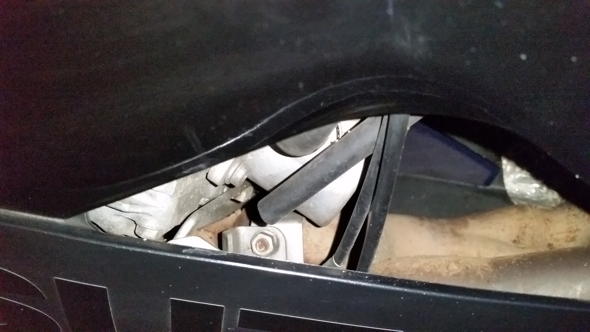

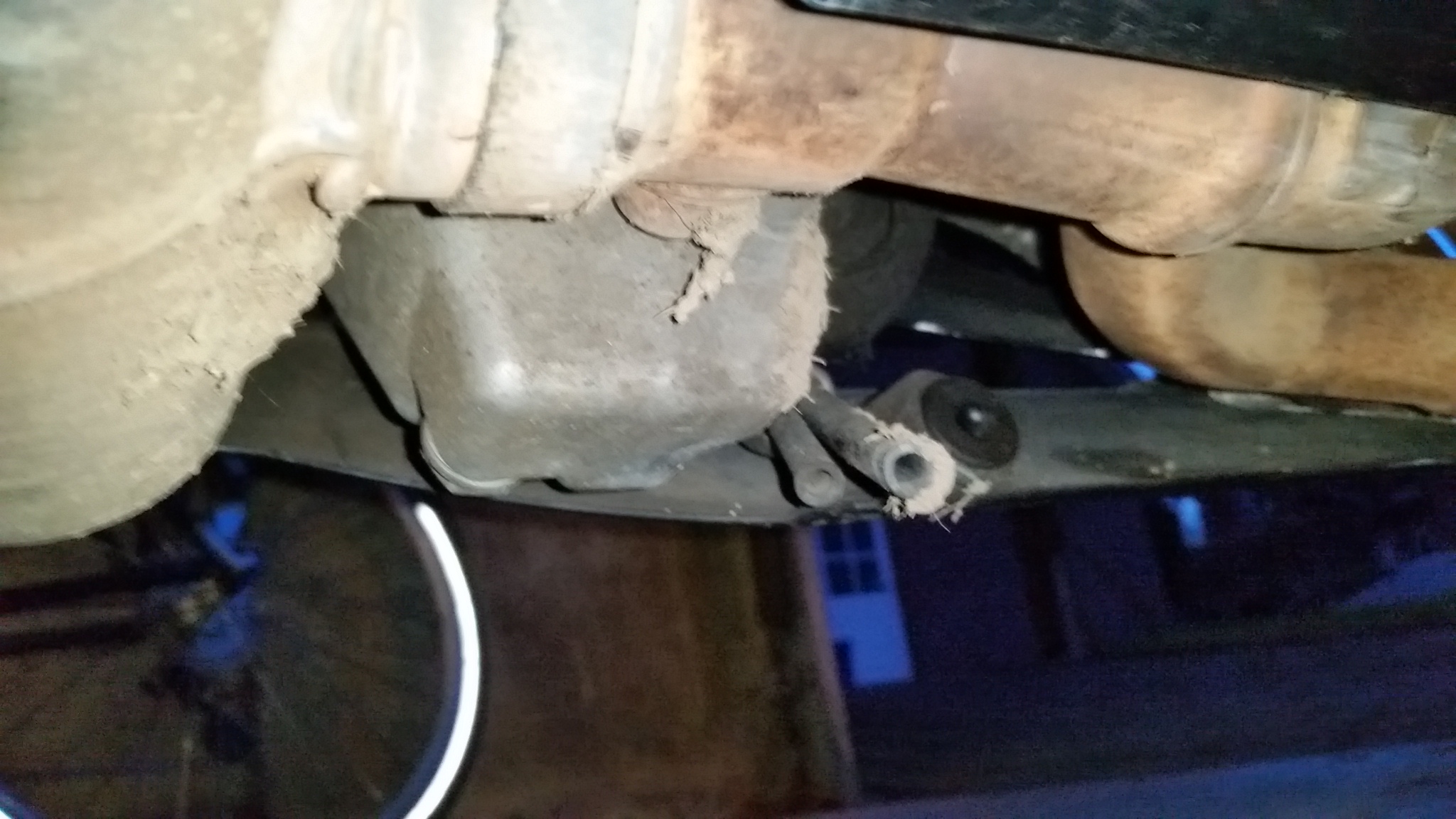

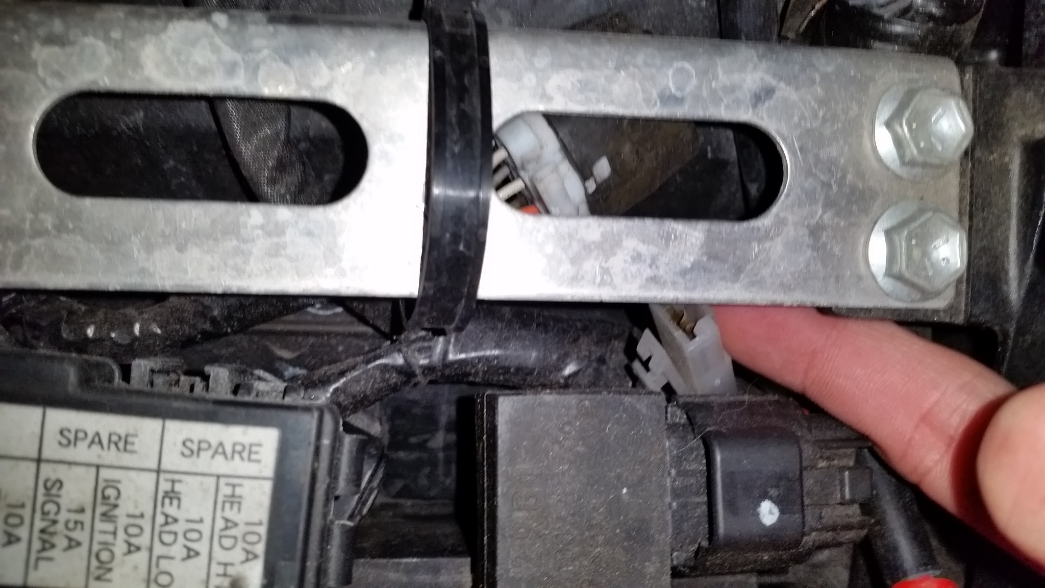

und kann mir jemand sagen, was das für Kabel/Schläuche sind auf den Bildern?
1. (hinter Seitenverkleidung)
2. (unterm Bike)
3. (unterm Sitz)

Die Schläuche sind Tankentlüftung und Batterie Überlauf!
Bei dem Stecker müsste ich mal morgen in der Garage gucken, kann ich auf Anhieb nicht sagen!
