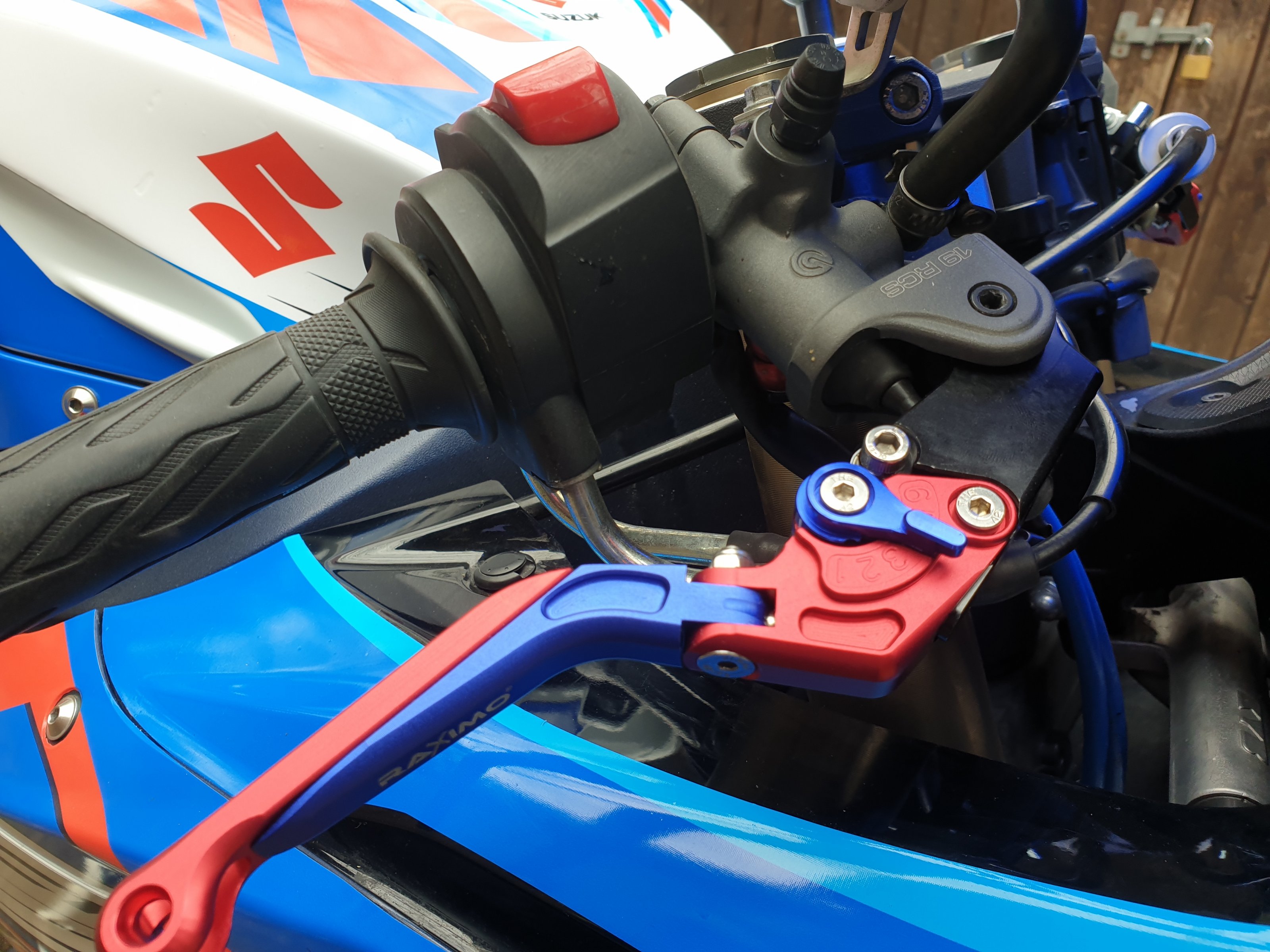

Vielleicht doch ein Grat der Bohrung abgebrochen und in die Leitung gezogen worden, so dass es die Bohrung verstopft.
Evtl nochmal abmontieren und alle Leitungen mit Druckluft durchpusten.
Doch nochmal abmontieren und alle Leitungen mit Druckluft durchpusten.
Ich denke nicht. Ich hatte noch einen anderen Bremsschlauch und Bremspumpe dran. Genau das Gleiche.
Ich bin vorher einige Kilometer gefahren und habe in die Bremse richtig rein gelangt und es war nichts mehr, wie weggeblasen.

Kann auch sein, dass an einer Hohlschraube zur Querbohrung ein Grat den Durchgang verstopft. Vor dem Umbau hatte doch alles tadellos funktioniert!
Alle Schrauben sind neu, außer von der Bremspumpe nicht und die Schraube habe ich mir genau angeschaut. Ich habe mir alles mal angeschaut, da war nichts verdächtiges. DieTokico Schrauben haben ein gröberes Gewinde und passen nicht in die Brembo.

Weiß nicht, ob der Kauf einer anderen Bremspumpe was ändert.
Letztendlich ist die die letzte Option!

Wenn der Hebel fest ist, löse doch einfach mal kurz etwas die Belüftungsschraube am linken Bremssattel, dem längsten Weg, und schau ob der Druck dann zusammenbricht.
Bricht er zusammen, liegt es sehr wahrscheinlich an der Pumpe.
Du darfst dann nur nicht am Griff pumpen, wenn die Schraube gelockert ist sonst zieht sie Luft.
Also, bevor du den Hebel wieder losläßt, Schraube festziehen.
Primär kann man sich so nach oben arbeiten, wenn der Druck nicht weg gehen sollte.
Der Punkt wo es hängt, sollte so leicht zu lokalisieren sein.
Nimm aber mal Bremsflüssigkeit mit, falls dir doch irgendwo Luft rein kommt, zum nach entlüften.
Diese Umwegleitung vorn hält gerne eine Luftblase oben im Bogen fest.
Am besten entlüftet man diese Bremse mit einer Vacuum Pumpe oder einer großen Spritze als Pumpe,
indem man immer zuerst über den längsten Weg, also den linken Sattel, entlüftet.
Danach nochmal kurz den rechten Sattel entlüften.

Beziehe mich auf Video 3:
Also für mich sieht es so aus das die Bremspumpe hängen würde, so sponta wie die entlasstet nur weil du ein paar mal am Hebel rum spielst.
Wie man die repariert kannst du hier nachlesen --> How To: Alte Bremspumpen (vorne) überholen

Ja davon gehe ich auch aus, dass es die Bremspumpe ist/war.
Sie funktioniert seit Video 3 und ein paar 100 Kilometer ganz normal.:D
Meine Vermutung ist, dass die Bremspumpe(Kolben) beim Entlasten die Ausgleichsbohrung verdeckt hat.
Man lernt nie aus und so ist es!

Ich würde die Pumpe auf jeden Fall mal zerlegen und anschauen ob nich irgend etwas verbogen oder sogar die Rückstellfeder gebrochen ist. Da kannst sie auch gleich mal reinigen.
Sollte alles IO sein kannst sie mit den Orginal Teilen wieder zusammen bauen.

Du hast wahrscheinlich hier nicht von Anfang an mitgelesen. :D
Die originale Bremspumpe habe ich im Ultraschallbad gereinigt. Ich habe hier noch eine zweite Bremspumpe baugleich liegen.
Diese zweite Bremspumpe hatte ich auch drin. Ich dachte mir, wie gekauft so machst die zweite Pumpe testweise mal rein. Die hat genau das gleiche Problem verursacht, wie im Video. Ich habe sogar die Tokico Bremssättel überholt. Dann dachte ich mir, bevor die Kolben auch noch neu machst, holst dir Brembo mit ABE. So, gemacht getan. Brembos eingebaut mit DOT4 befüllt und mehrfach entlüftet bis Bremsflüssigkeit zu Gold wurde......😂

Es sieht wohl so aus, das die Feder des Bremszylinders den Bremshebel nicht ganz zurück drückt.
Das wird ev. das ganze Problem sein.
Dies ist die einzige und auch schlüssige Erklärung.
Ich würde einfach mal die Feder etwas auseinander ziehen und schauen das der Hebel nicht schwergängig ist, bzw. nicht etwas klemmt in der geöffneten Endstellung.

Denke mal, dass das Silikonfett bei der Montage des Kolben vergessen wurde und dieser etwas schwer zurück geschoben wurde. Aber egal, Hauptsache geht wieder.👍
