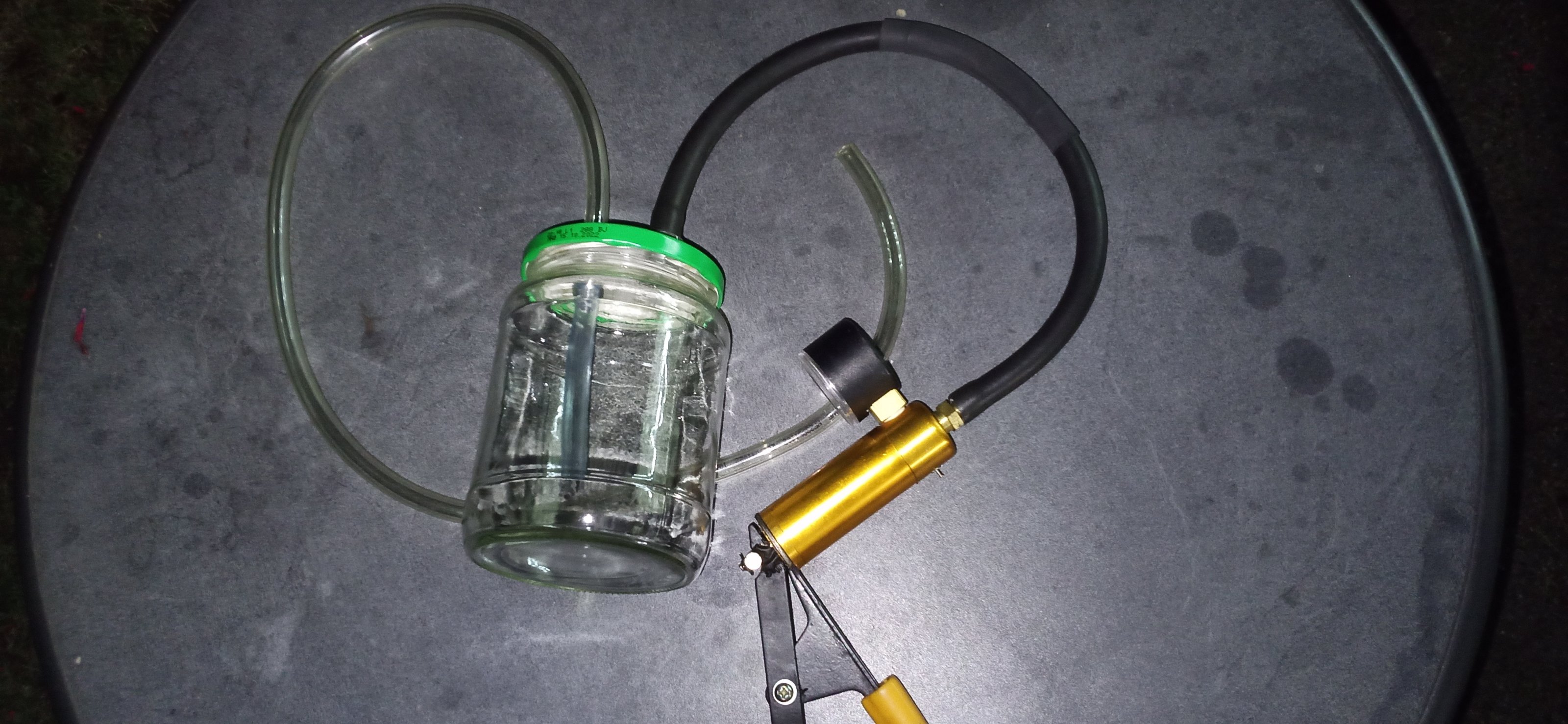

Die Spritze ist riesig.
Meine Pumpe mit dem Gedüddel habe ich schon lange in den Mülleimer gesteckt,
nur noch mit Spritze.
Ein paar Minuten, alles raus, neu rein, direkt Druckpunkt.
Da ist wesentlich mehr Dampf dahinter als mit der Pumpe.
Das zieht die Blasen weg, ratz fatz.
Läßt sich vor allem vorne auch super mit den Stahlbus Ventilen kombinieren.
Die haben einen O-Ring und ziehen so keine Luft über das Gewinde beim saugen,
welche einem vorgaukelt, die Blasen würden kein Ende nehmen.

Das hat mit dem nix zu tun, mit Pumpe geht's ganz gut und ich hab die Handpuppe des öfteren Zweckentfremdet um woanders einen Unterdruck zu erzeugen.
Ist ein überaus nützliches Utensil! 🤔😉
Hab mir sogar einen größeren Behälter aus einem Einmachglas gebastelt, um mehr Volumen zu erhalten.
Vorteil daran, wenn's Glas voll ist, nimmt man einfach ein anderes Glas.

Yep, das ist das Ding das ich weggeworfen habe.
Ich nutze für anderes die Saugpumpe unter meiner Nase,
die hat ein wesentlich größeres Volumen und ist dennoch sehr sensitiv. :rolleyes:

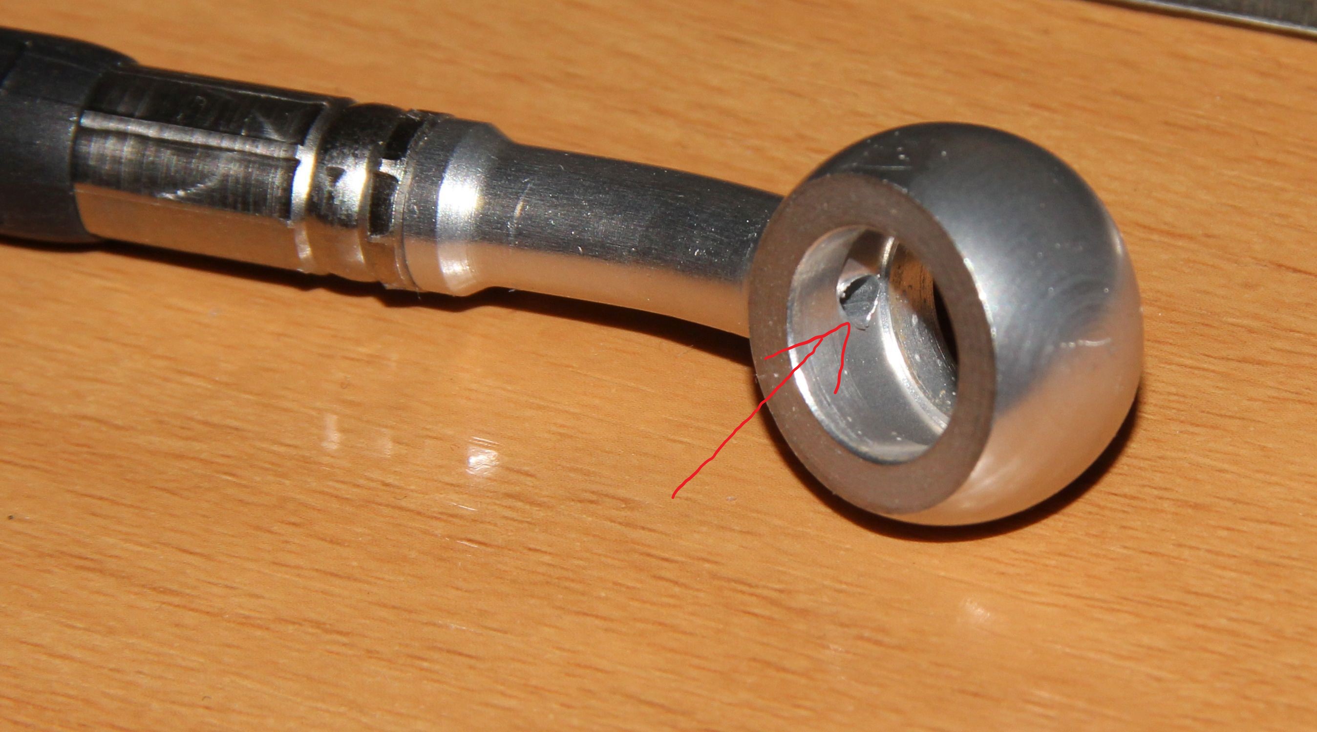

Die Bremse ist ja eine Hydraulik, wo bei der Verdichtung der Bremsflüssigkeit die Kolben der Bremszange bewegt werden. Bei Benutzung Stahlflexleitungen ist es normal, dass der weg des Bremshebels ein bisschen weniger wird, da diese Leitungen sich nicht mehr ausdehnen wie die Standart Leitungen.
In jeder der Augen von der Leitung ist eine Kerbe (Einstich) mit einer Querbohrung zur Leitung hin.
Vielleicht ist in einem der Querbohrungen ein Grat, der verhindert, dass nicht genügend Bremsflüssigkeit zurück fließen kann, um die Bremskolben zurück zu ziehen.
Oder der Einstich ist zu gering.
So wie zb in dieser!
Würde wieder die original Hohlschrauben verwenden, evtl passt da was nicht.
