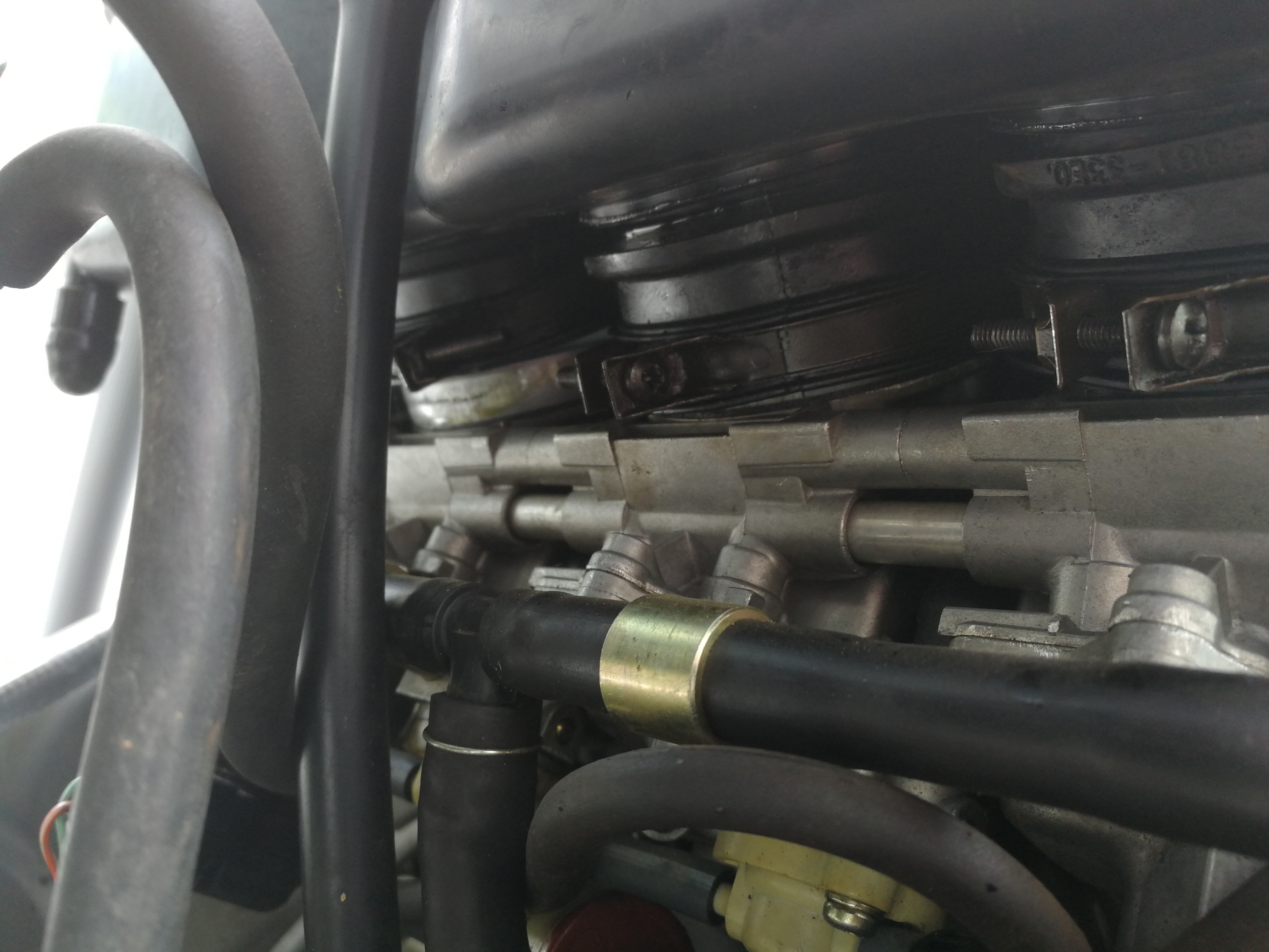

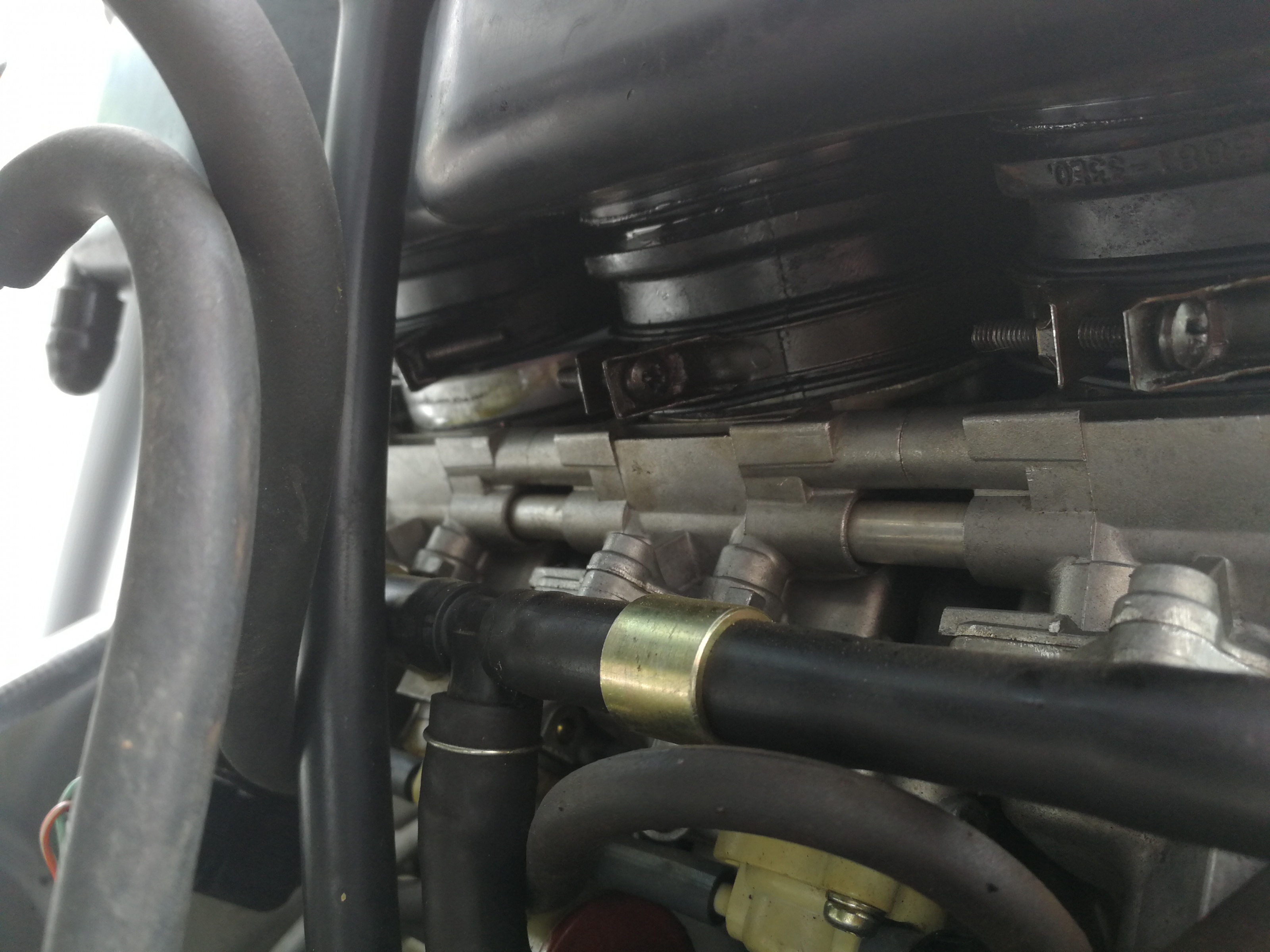

Hallo Zusammen, Beitrag ist zwar schon in die Jahre gekommen, aber ich versuche es hier trotzdem mal, da ich ein ähnliches Problem habe.
Maschine ist eine 750er SRAD Bj. 1998 Einspritzer
Beim Anfahren mit der Kupplung ruckelt sie ganz schön, geht aus wenn ich nicht etwas mehr Gas gebe. Ansonsten beim Fahren keine Probleme. Ansaugstutzen sitzen richtig drauf, lediglich der Einlass des RAM-Air zum Luftfilter weißt den selben "Spalt" auf wie auf dem 2ten Bild. Dachte, der Spalt sei normal, da die Airbox gar nicht anders da rein passt.
Zündkerzen sind neu (Iridium), Luftfilter neu, so ziemlich alle Unterdruckschläuche hatte ich bereits erneuert. Problem trat von früh Morgens auf Nachmittag auf.
Also mitm Motorrad ins Geschäft, da war noch alles i.O. und auf dem Nach-Hause-Weg zack an der Ampel jedes Mal aus.
Meine super steile Einfahrt kann ich komplett mit der Kupplung rauf ohne Probleme.
Jemand eine Idee?
