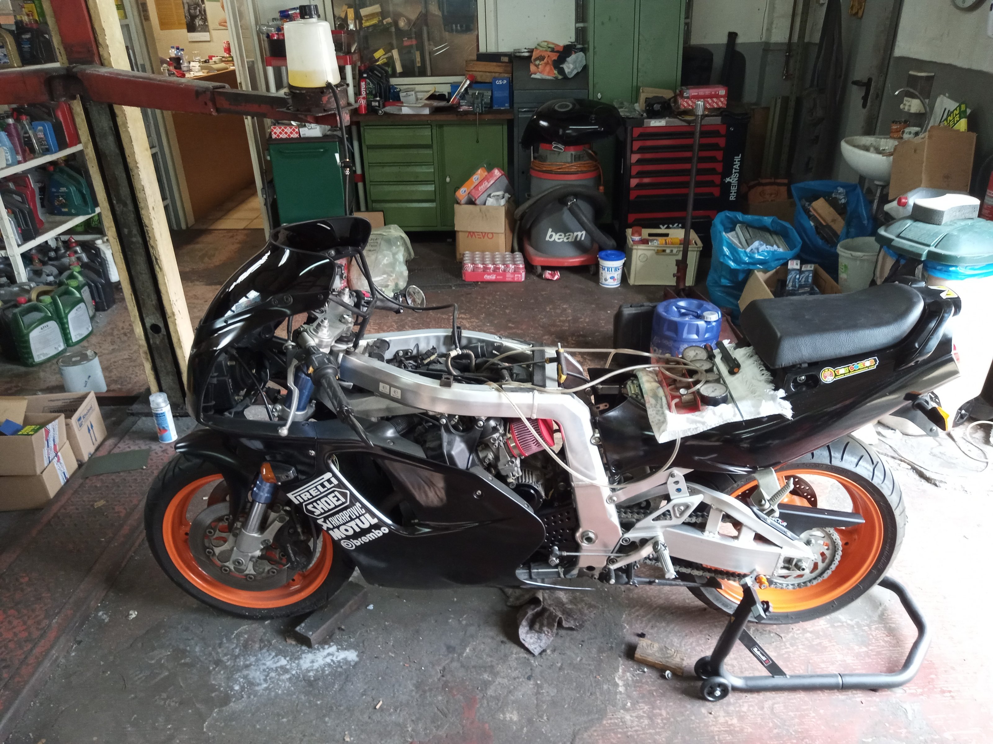

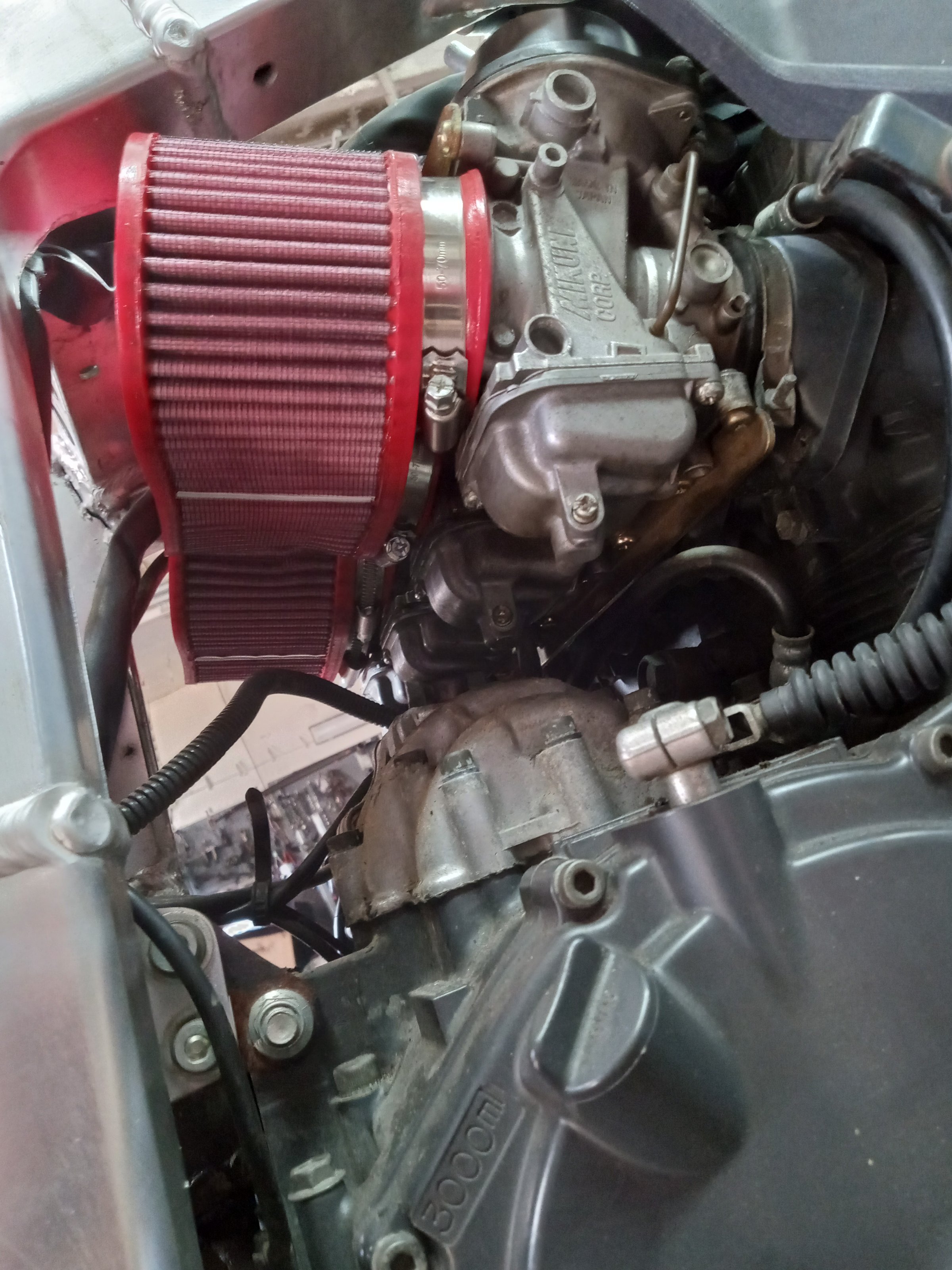

Nachdem ich die Drosselung von 98 auf 118Ps aufgemacht habe (Anschläge im Vergasedeckel)
Und den Originalluftfilter durch offene Sportluftfilter (BMC) ersetzt habe, springt das Bike zwar an (mehrere Versuche) aber nimmt bei gassanahme nach 3-4tsd Touren nicht mehr an bzw stirbt ab.
Das sie danach eventuell eingestellt werden muss war mir bewusst, aber das sie so schlecht läuft bzw garnicht fahrbar ist?!
Schellen und Schläuche sind fest. Mfg

Durch die Umstellung auf Sportluftfilter bekommt dein Motor mehr Luft und dadurch stimmt dein Luftbenzingemisch nicht mehr.
Demnach reicht eine neue Eintellung des Vergasers nicht mehr aus und solltest einen kompletten Austausch der Hauptdüsen andenken.
Hinzu kommt, dass diese Luftfilter mehr Staub und Dreck durchlassen, als der Originale Luftfilter und du einen Motorschaden in kauf nimmst.
Okay das habe ich befürchtet. Woher weiß ich was für hauptdüsen ich brauche? Im netzt ist es schwer was zu finden.
Bzw "reicht" ein Dynojet Kit Stufe 1, beziehungsweise stage 2oder3.? Das müsste mit dem offenen Filter dann passen oder..
Mfg und danke für die Antwort.

HDs findest du bei www.mikuni-topham.de.
Um die richtige HD zu wählen, reicht es nicht aus, von Dynojet einfach einen Satz zu kaufen und einzubauen.
Im Normalfall ermittelt man dies anhand des Kerzenbildes, was aber am BST Vergaser sich schon als Krampf erweisen kann. Mit einfach ausbauen des Vergasers ist nicht einfach so geschwind, da dies unter Umständen öfters passieren muss, als du denkst.
Da die HD auf den originalen Luftfilter abgestimmt ist, reicht oftmals das Synchronisieren und etwas heraus drehen der Gemischschraube oftmals aus.
Eine Mehrleistung ist mit den offenen Sportluftfilter auch nicht zu erwarten.
Da du keinerlei Ahnung hast, welche HD bei diesen Luftfilter zu verbauen sind, würde ich dir empfehlen, lass den originalen Lufti drauf und hab Spaß damit.
