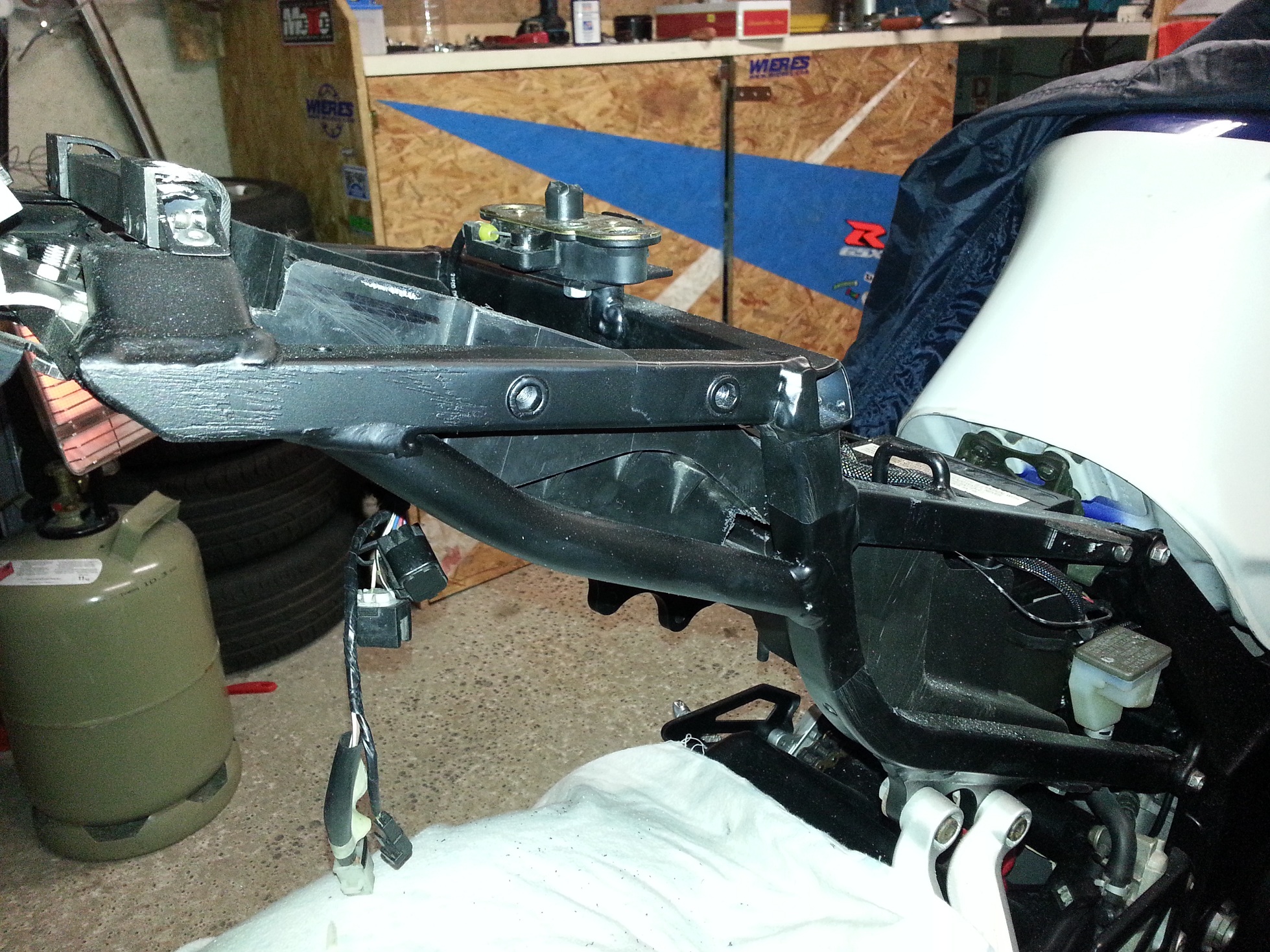

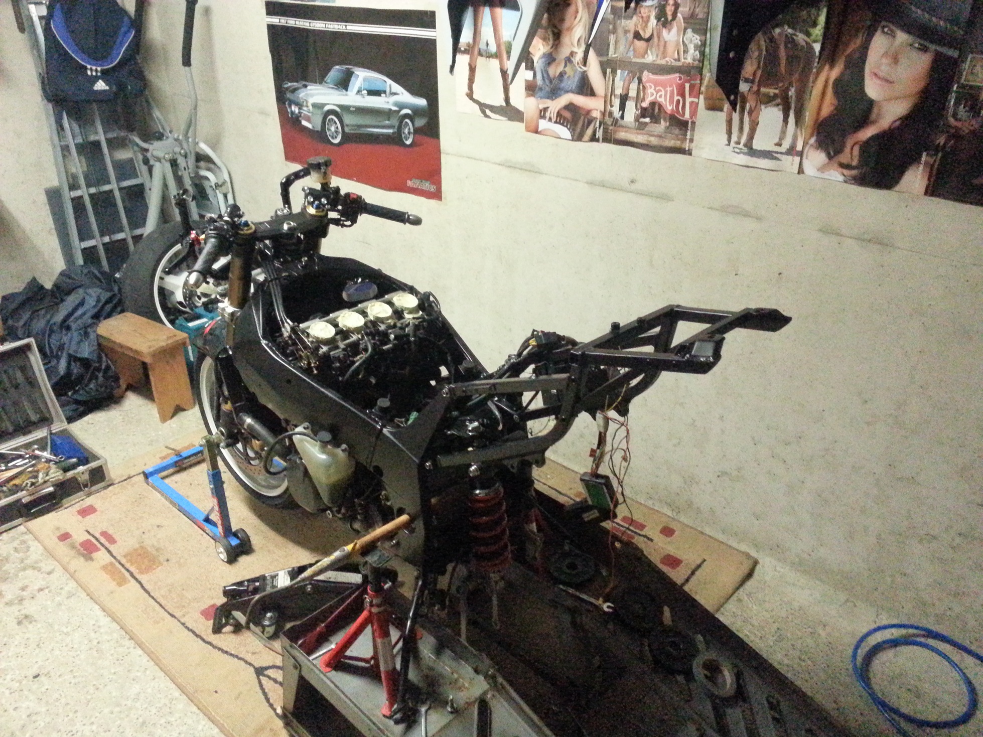

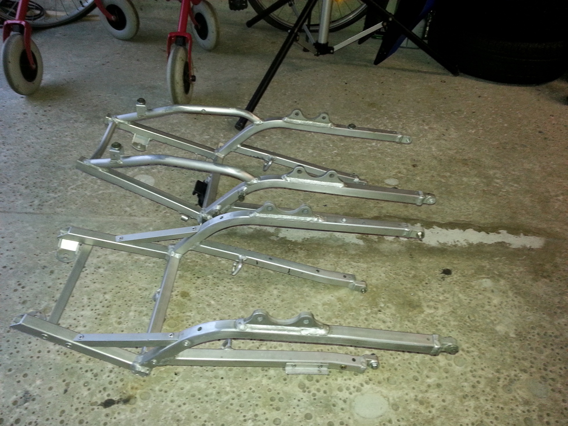

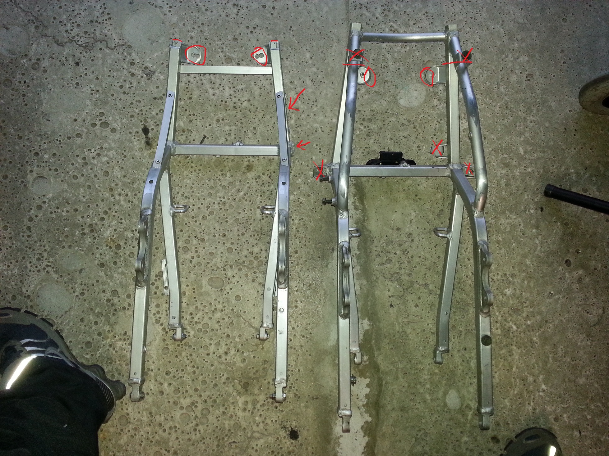

so, erst mal müssen ein paar Sachen vom rahmen ab... habe hier mal beide Rahmen (bearbeitet und Original) nebeneinander gelegt damit ihr sehen könnt wo was ab muss und was genau passiert ist...
von der Seite

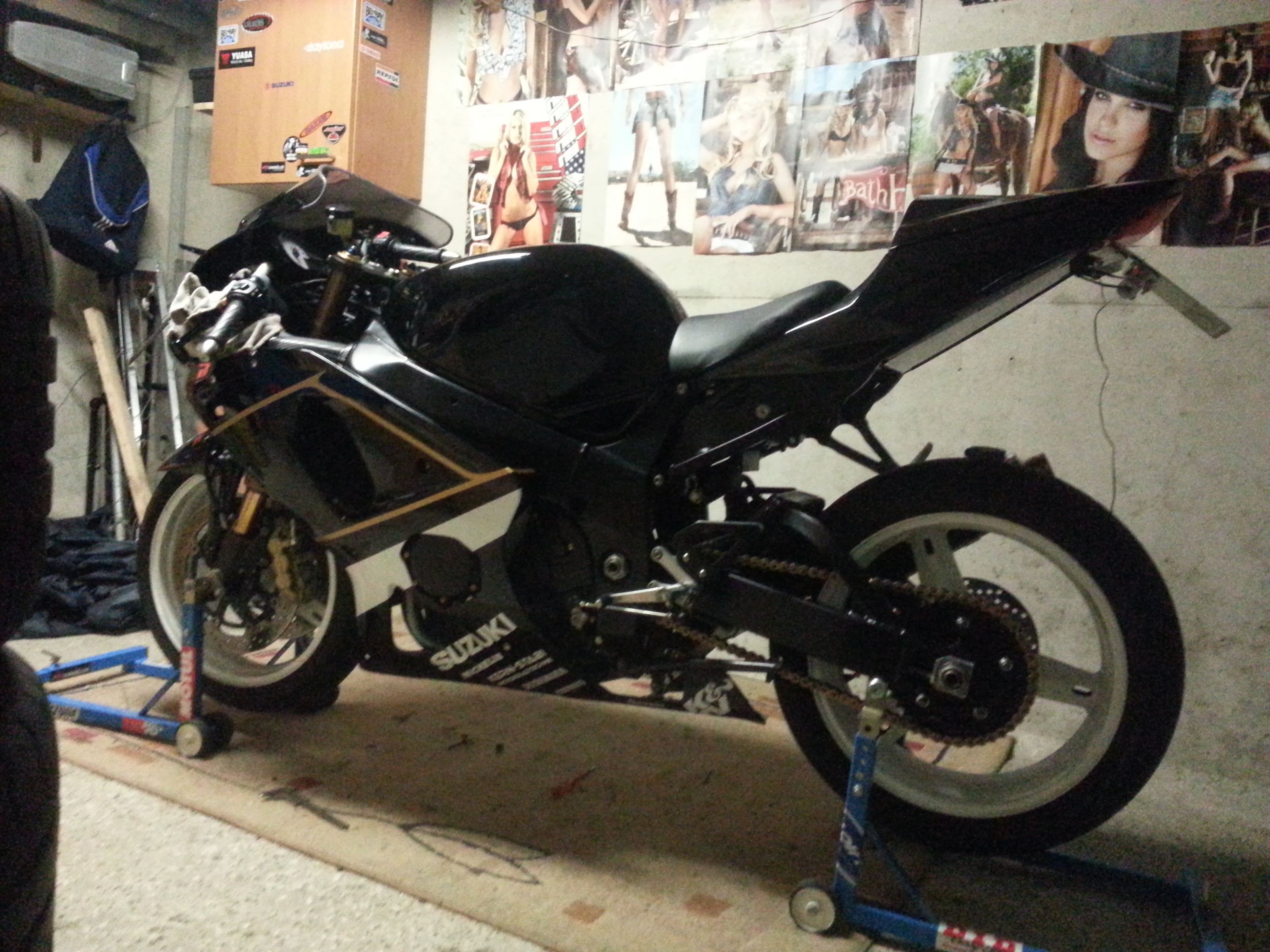

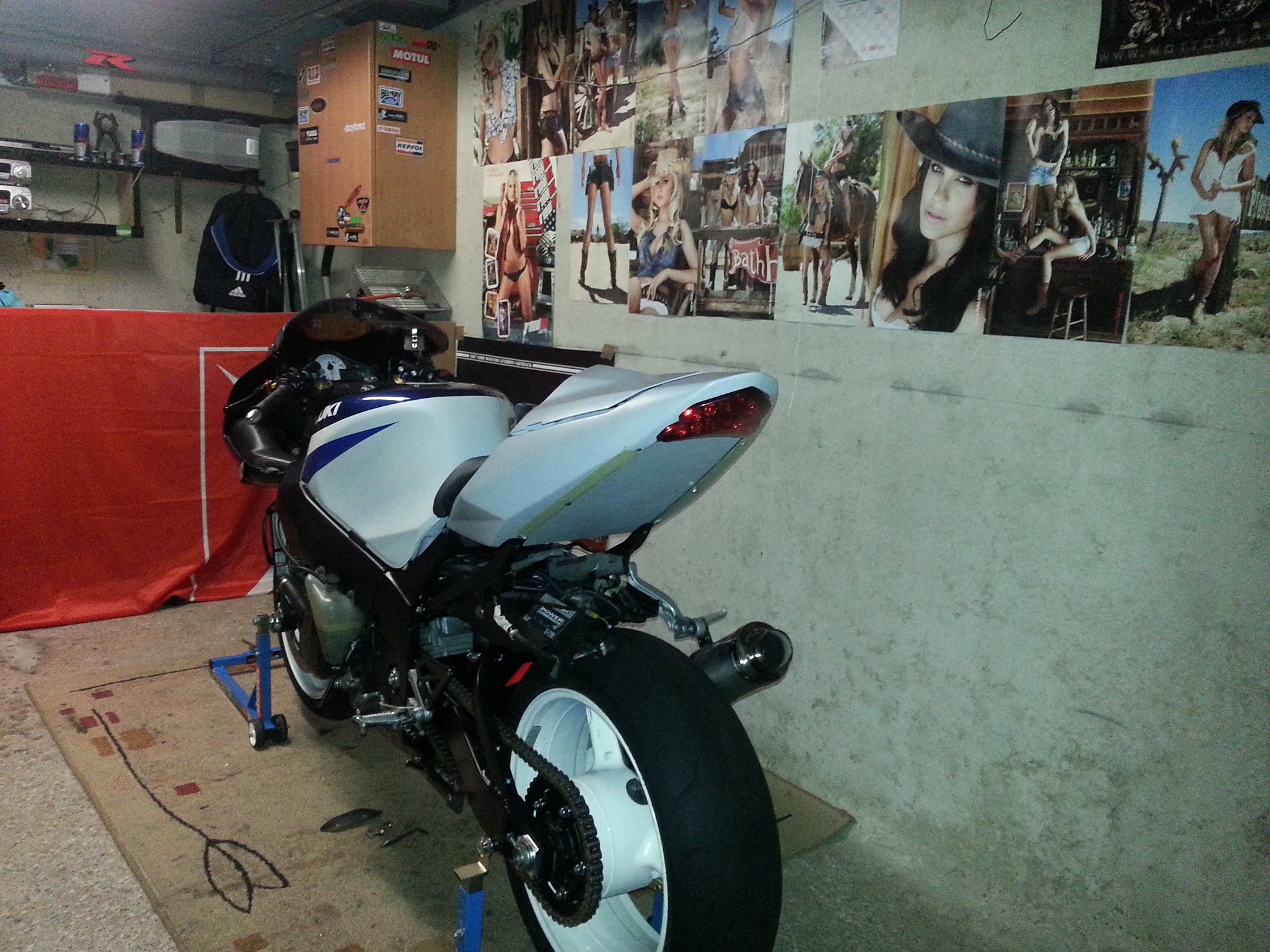

So sieht es in gepulvert und montiert aus

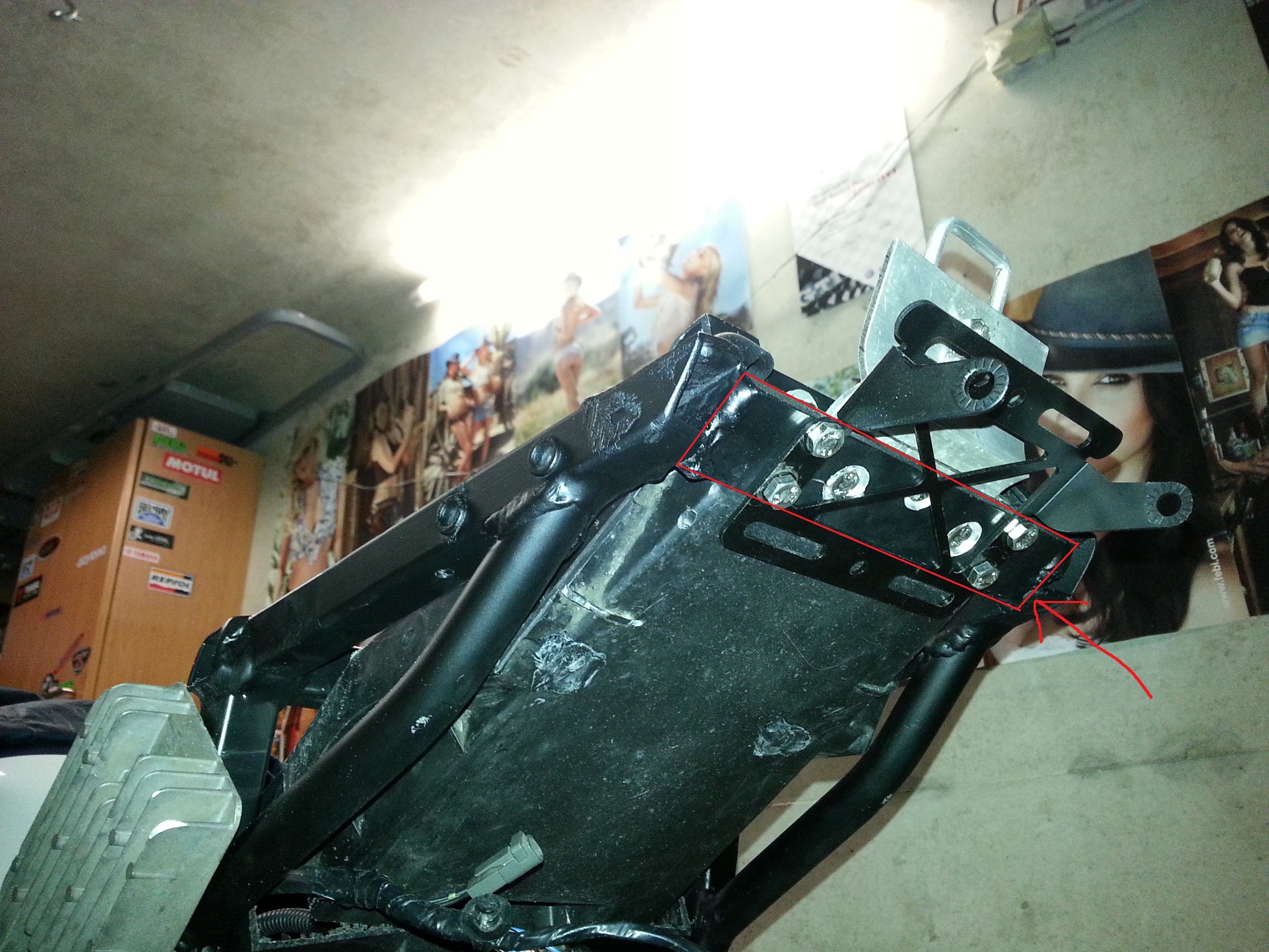

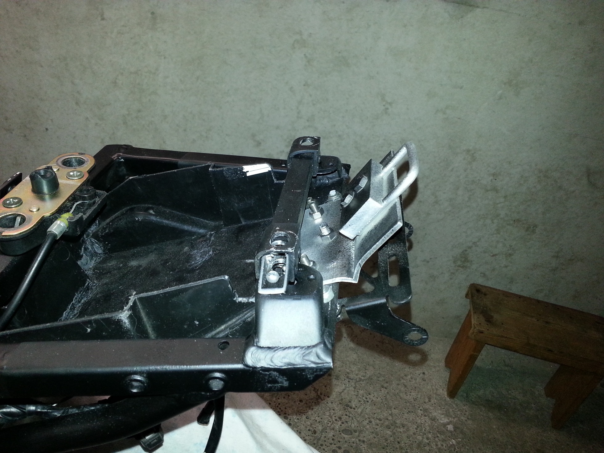

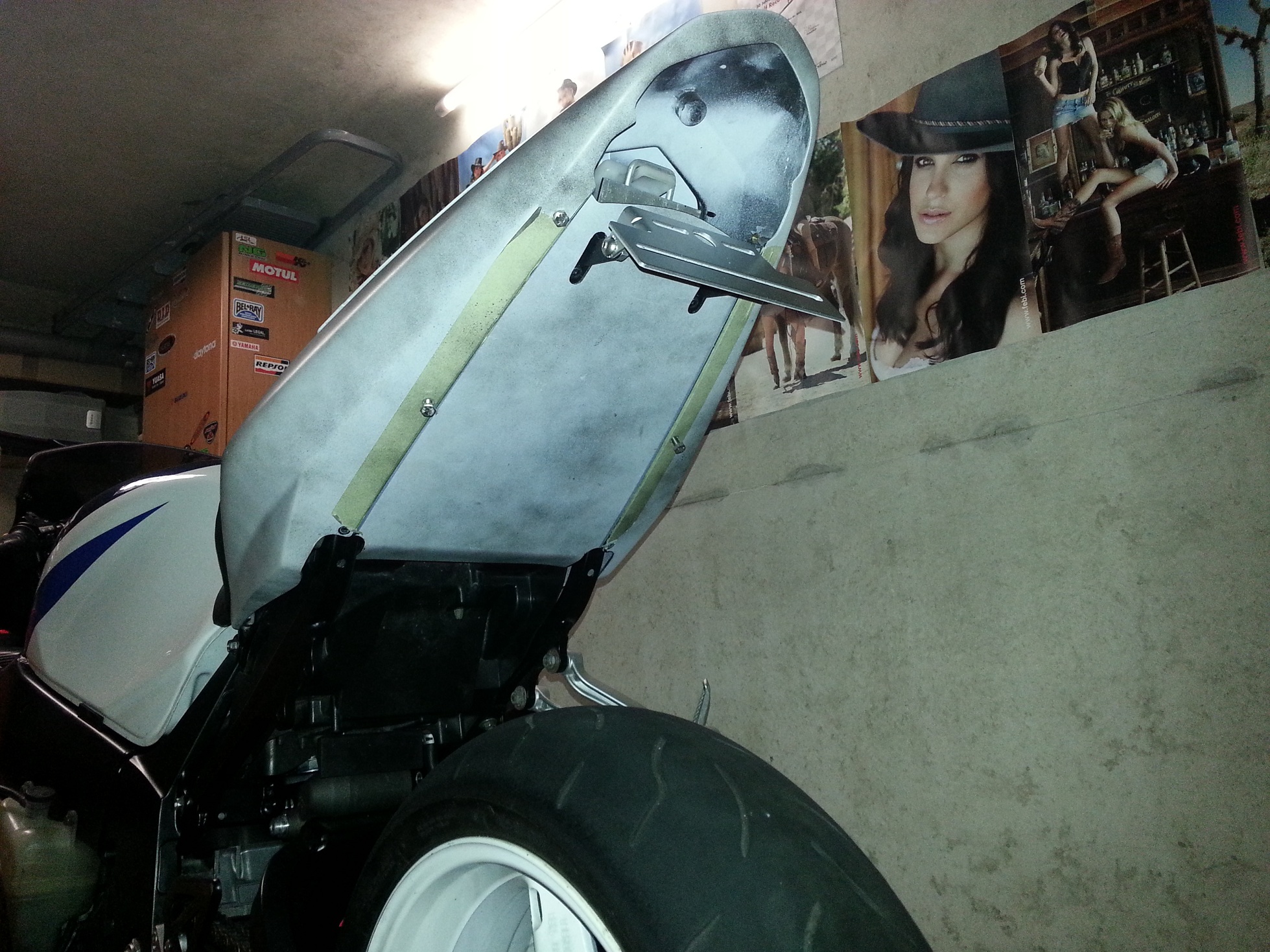

So hier könnt ihr sehen das, das schloss weiter nach hinten gerutscht ist, hinten die originalen aufnahmen habe ich höher gelegt, alles aus 2mm Aluminium gebogen und vernietet, und ganz hinten das silberne ist die noch nicht ganz fertige Halterung damit der Sozius sitz nicht wackelt und schön zentriert ist... übrigens das Fach was ihr da seht ist sehr aufwendig zu machen und ist kein muss aber ich wollte da nicht drauf verzichten und habe das Originale etwas zu recht geschnitten und dann mit Kunststoff wieder verschweißt...

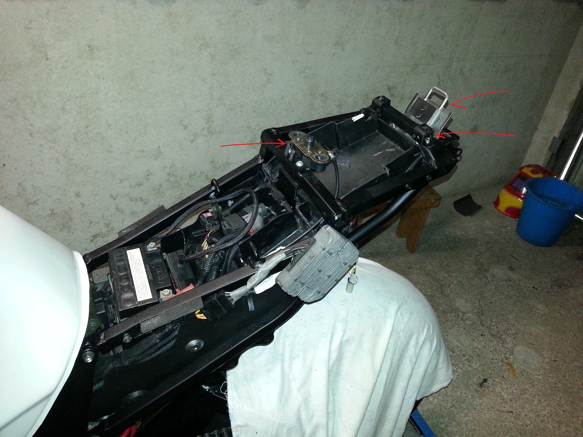

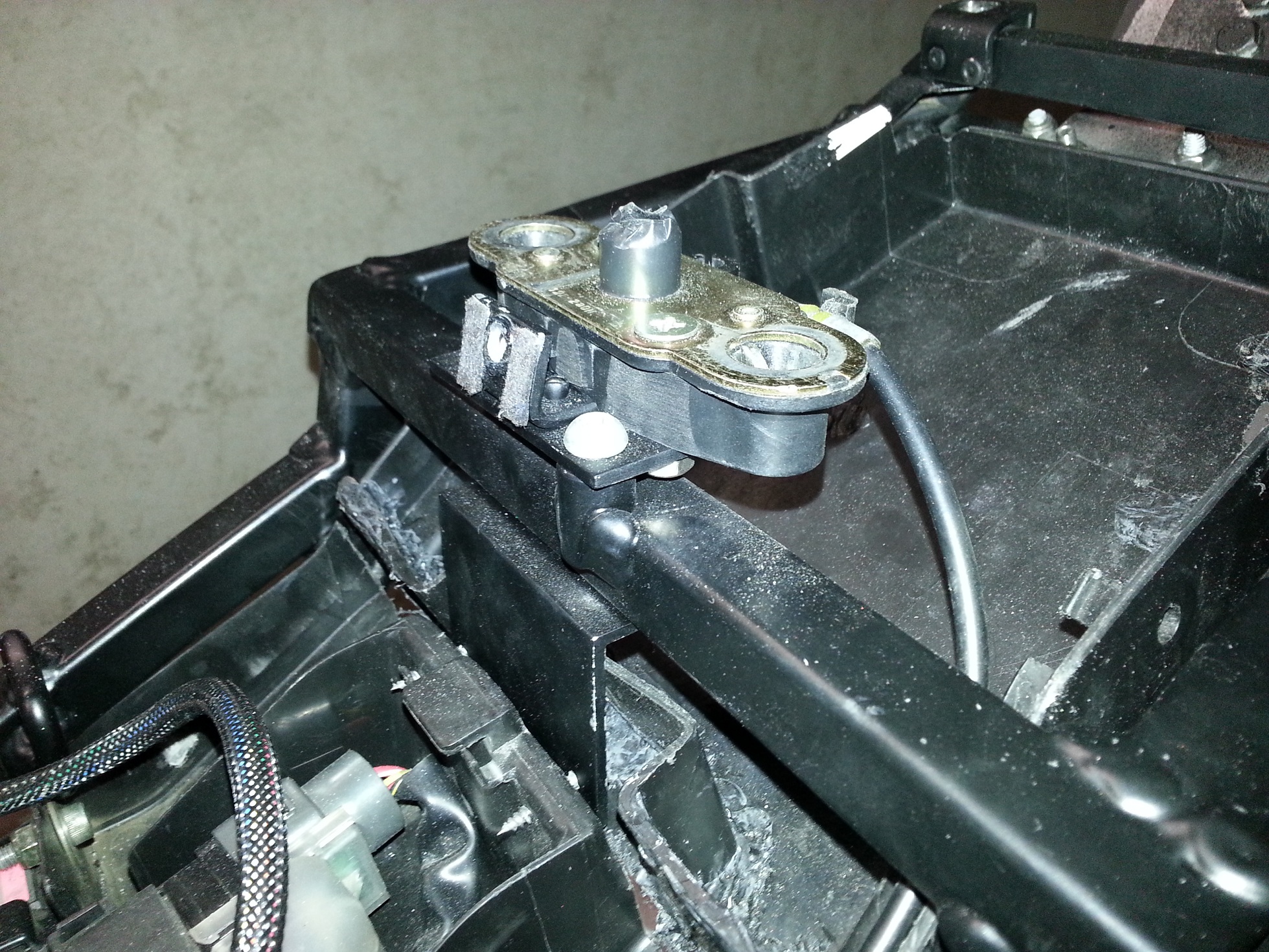

Das verschobene schloss
hier habe ich zwei rechte winkel angebracht wo die Verkleidung dann aufliegt da wir die Originalen befestigungspunkte nicht verwenden können, die Winkel habe ich mit Filz beklebt zwecks der Reibung...

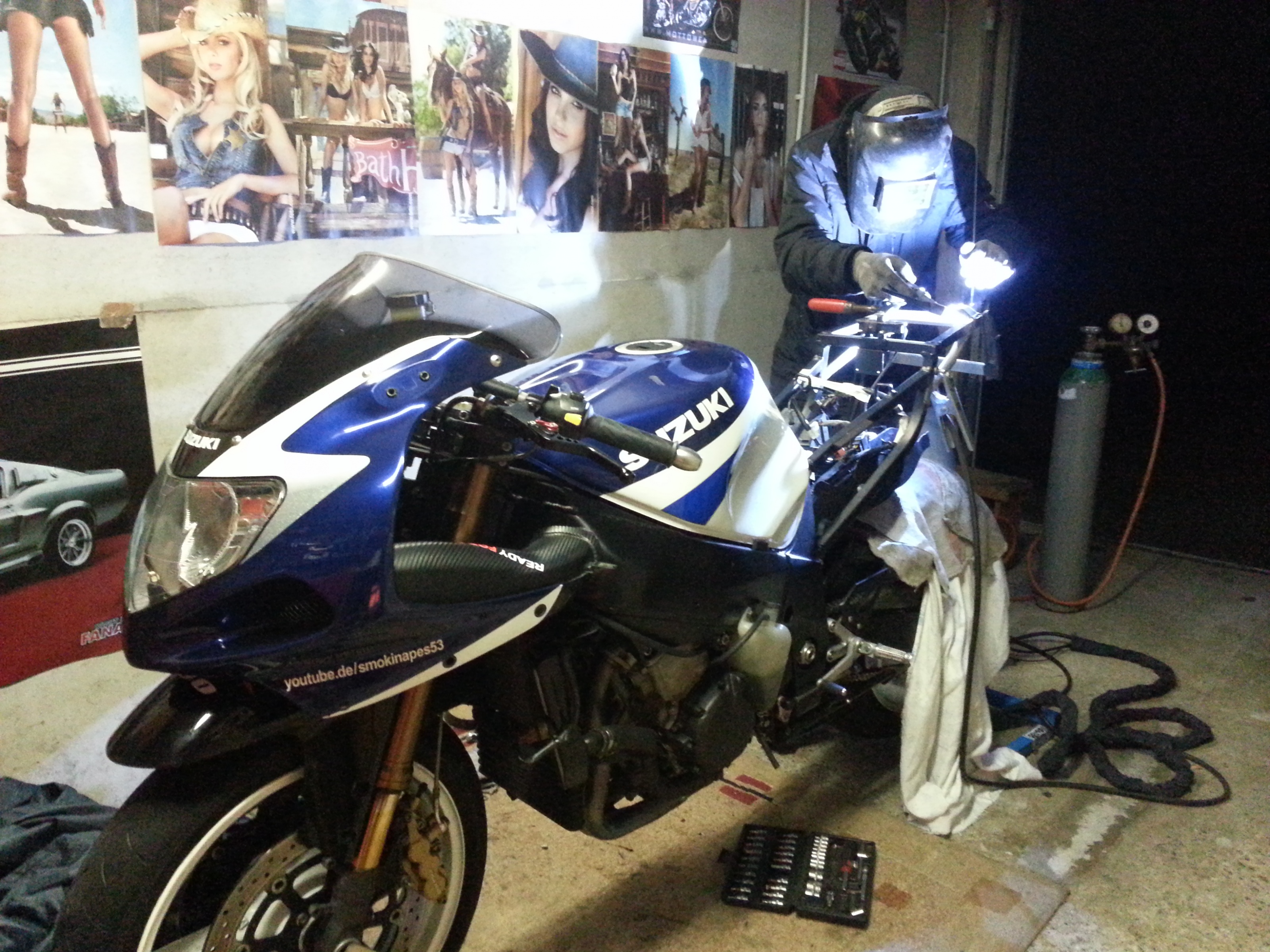

Die Streben hab ich die alten genommen zurecht gefeilt und wieder einschweißen lassen (Aluminium) die querstrebe hinten ist Aluminium vollmaterial ca. 1,5Cm mal 5cm

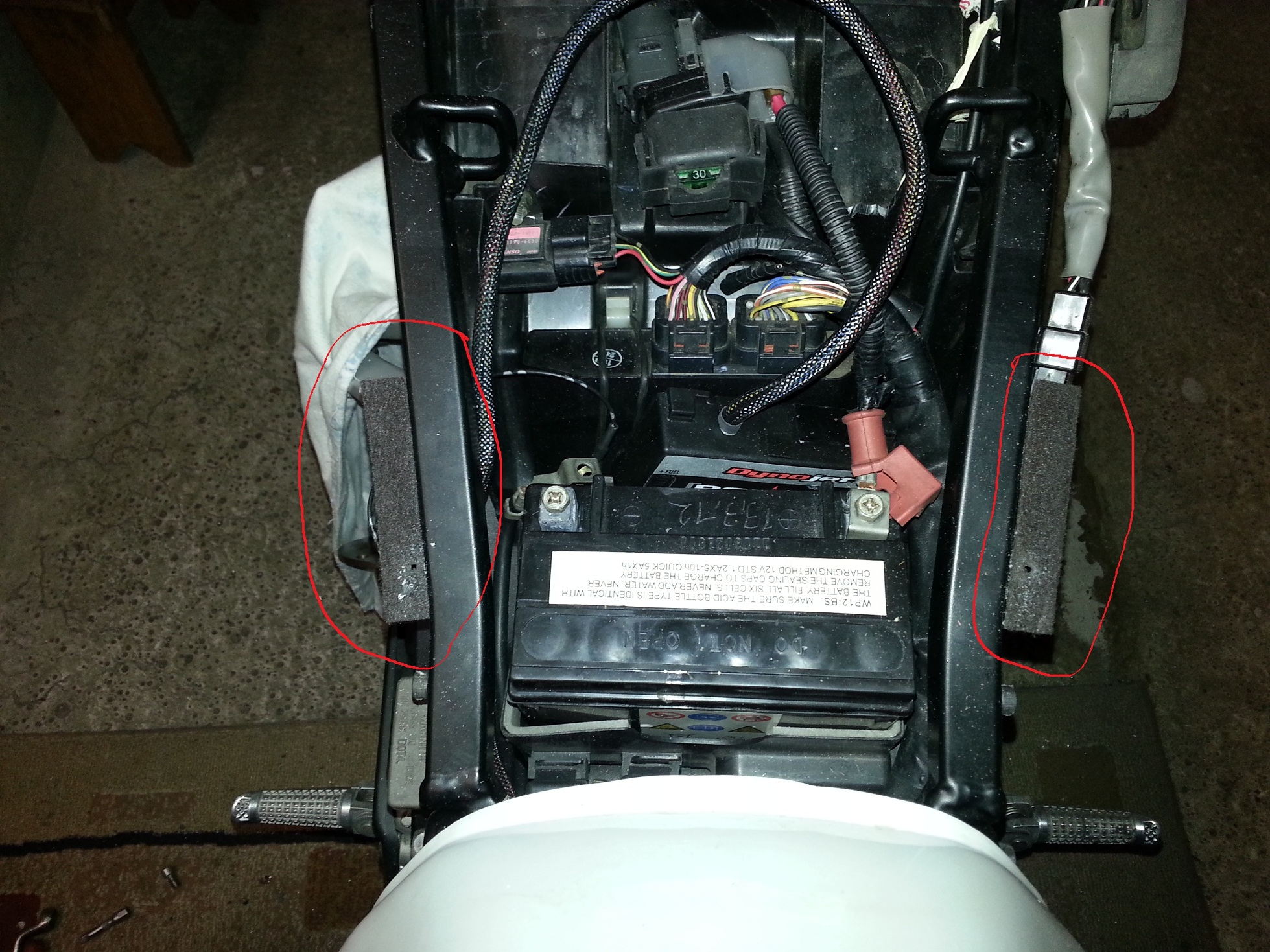

Der Regler unten links der muss gedreht werden sprich er hält nur noch an einer Schraube da mir das zu wenig war habe ich Bärenpaste (sowas wie Knete und sehr klebrig) genommen und drunter geschmiert 1A!!!

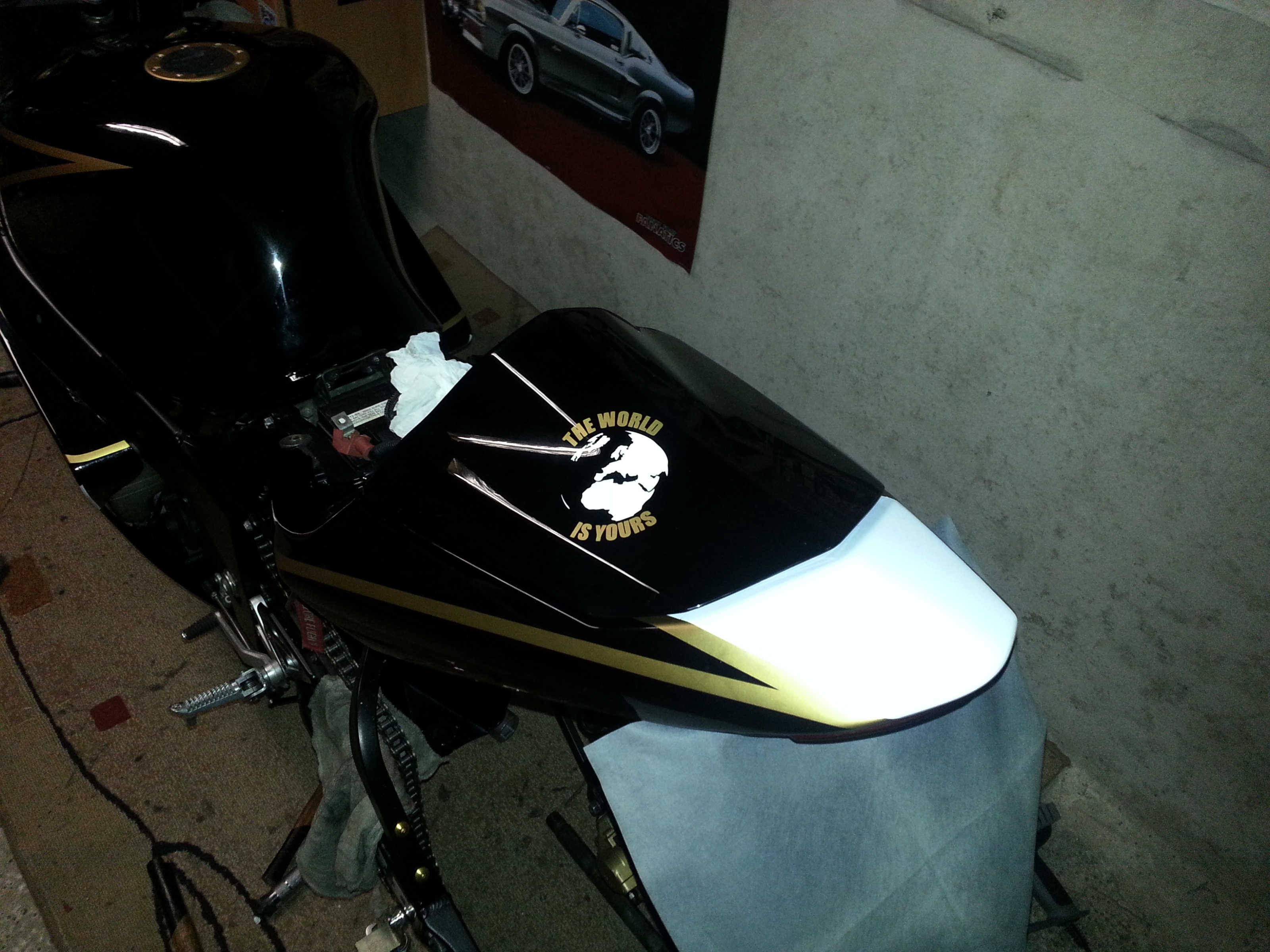

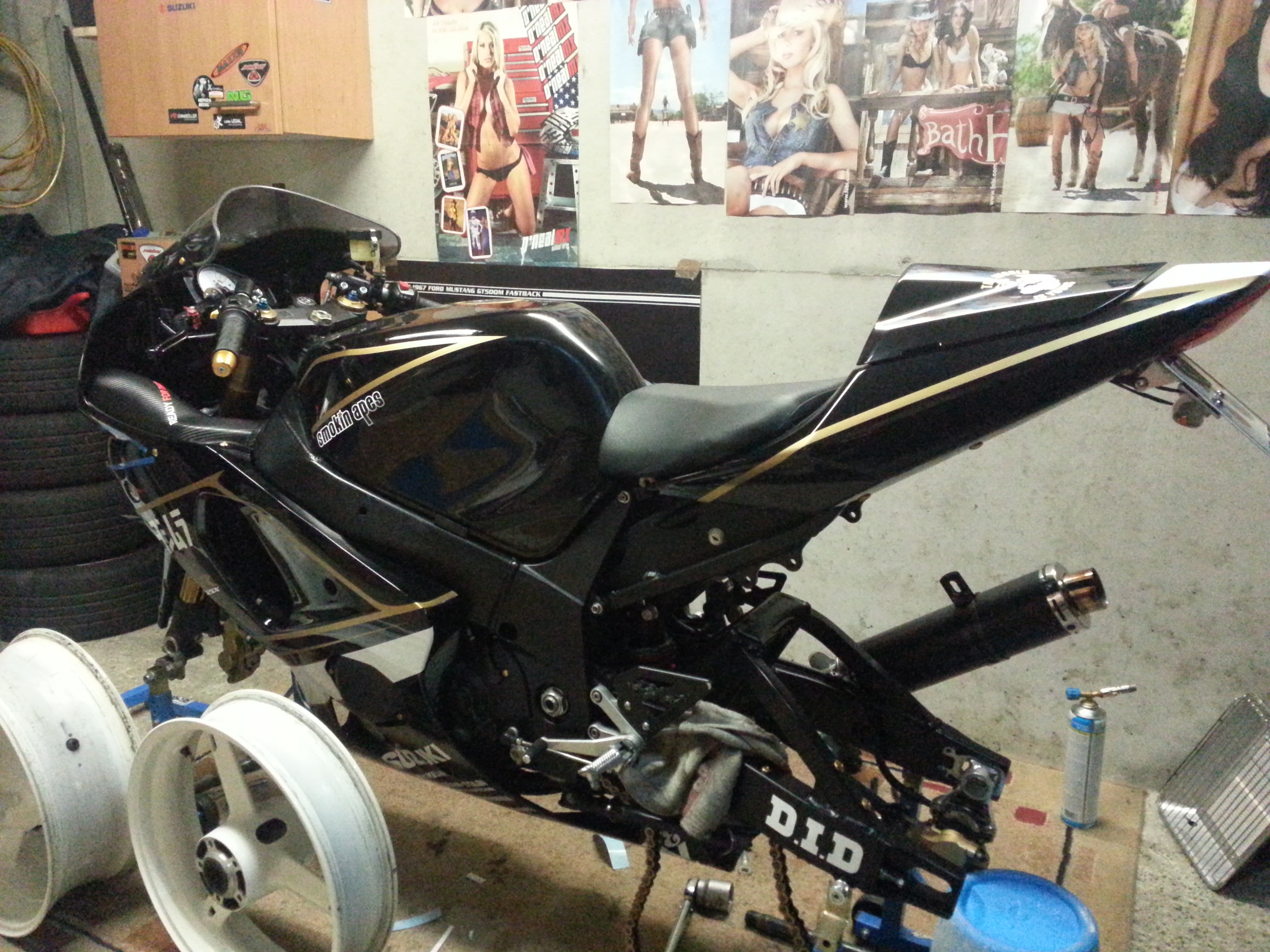

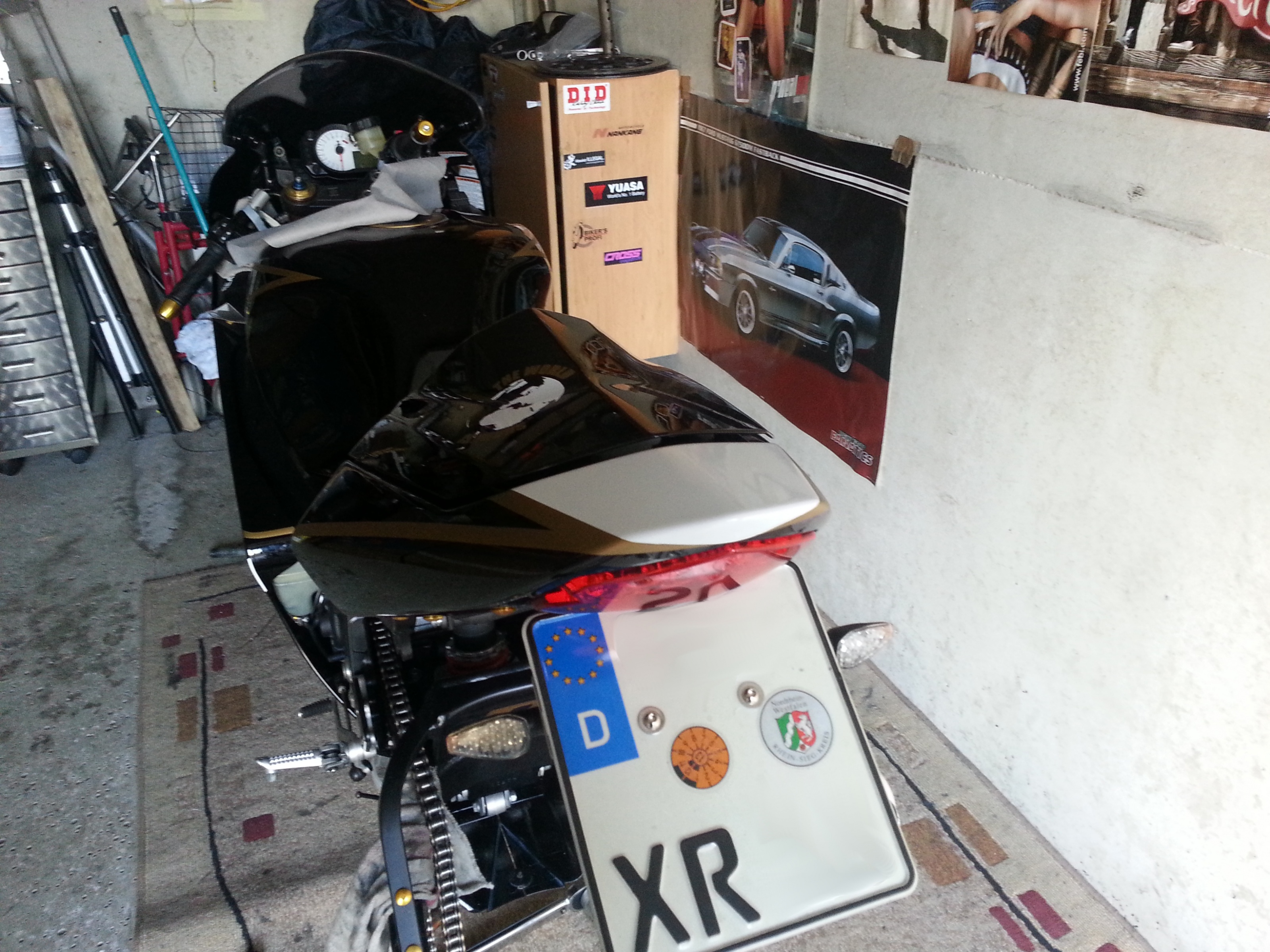

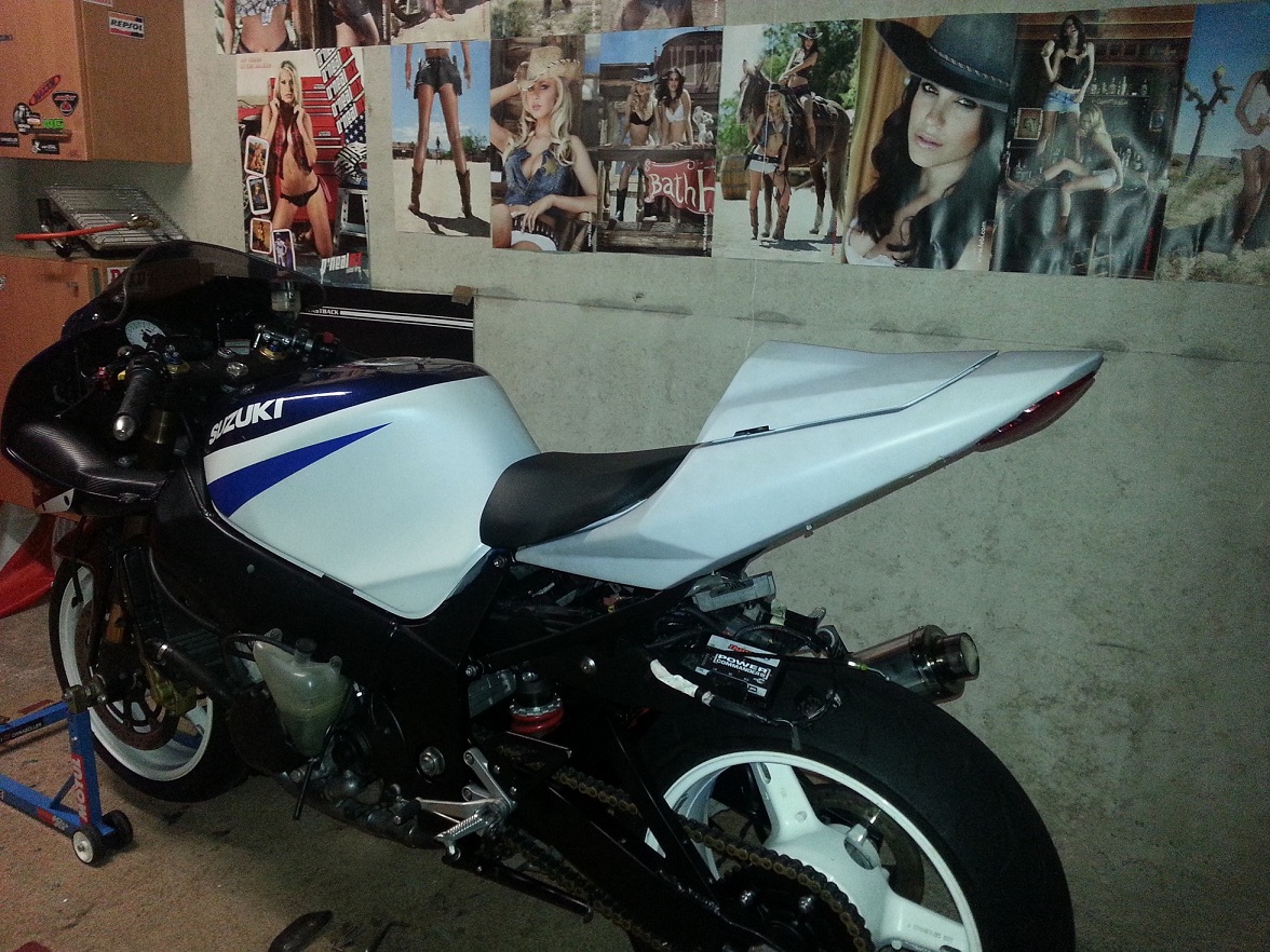

montiert sollte das ganze dann so aussehen
Das ihr die Verkleidung unten anpassen müsst brauche ich wohl nicht zu erwähnen oder?
von der Seite
