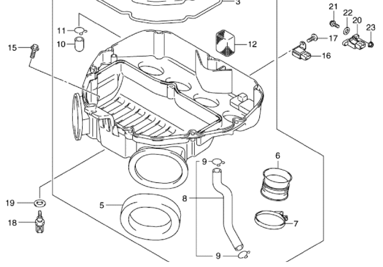

Hallo, kann mir jemand sagen wo der Unterdruchschlauchsnschluß des Luftsensors linksseitig vom Luffi bei der GSXR1000 K1?

Rhoischnook
Rhoischnook
16.11.2014
1.987
Rockenhausen
GSX-R 750 - 1986
Schau mal - hilft das?
