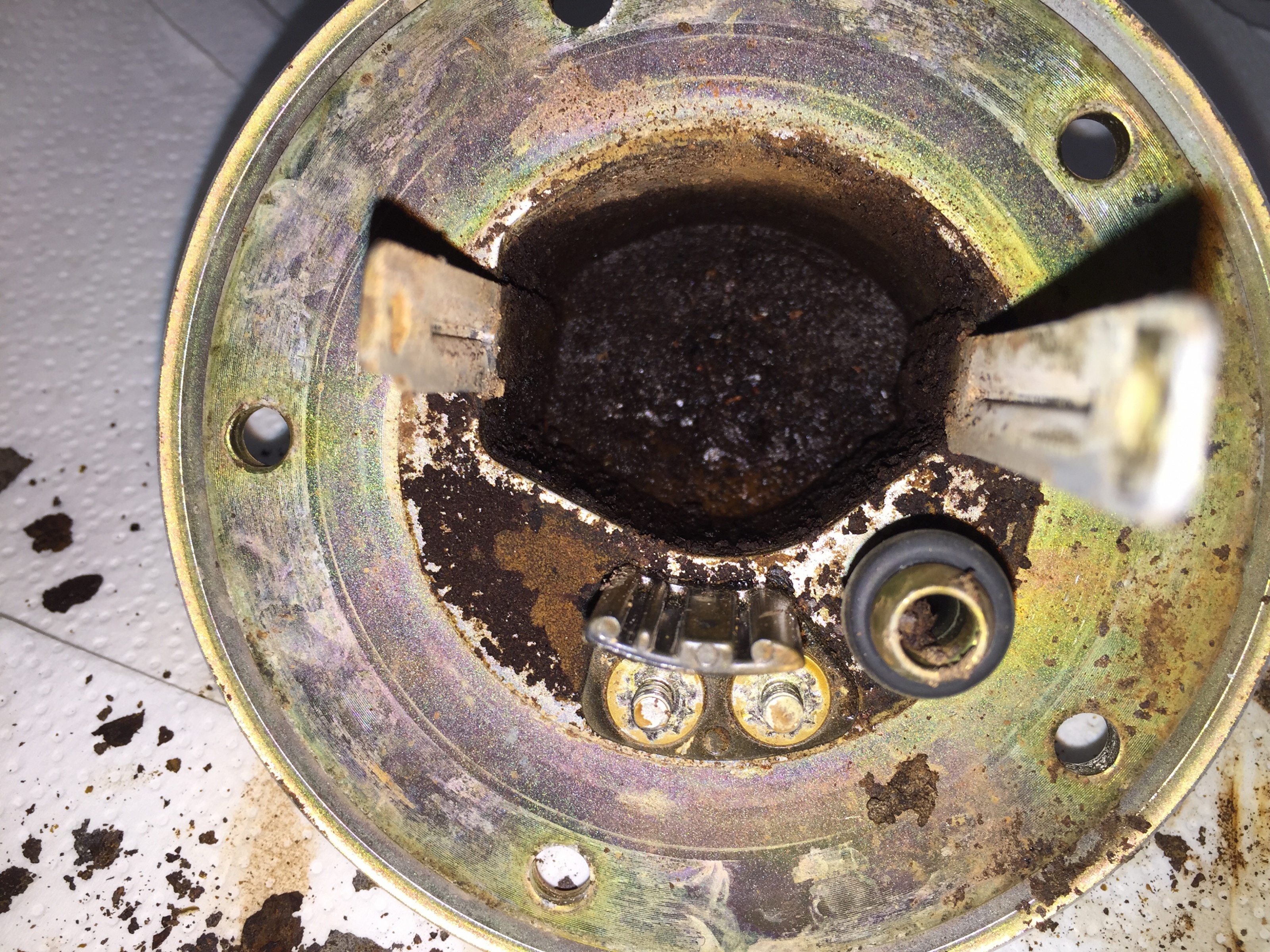

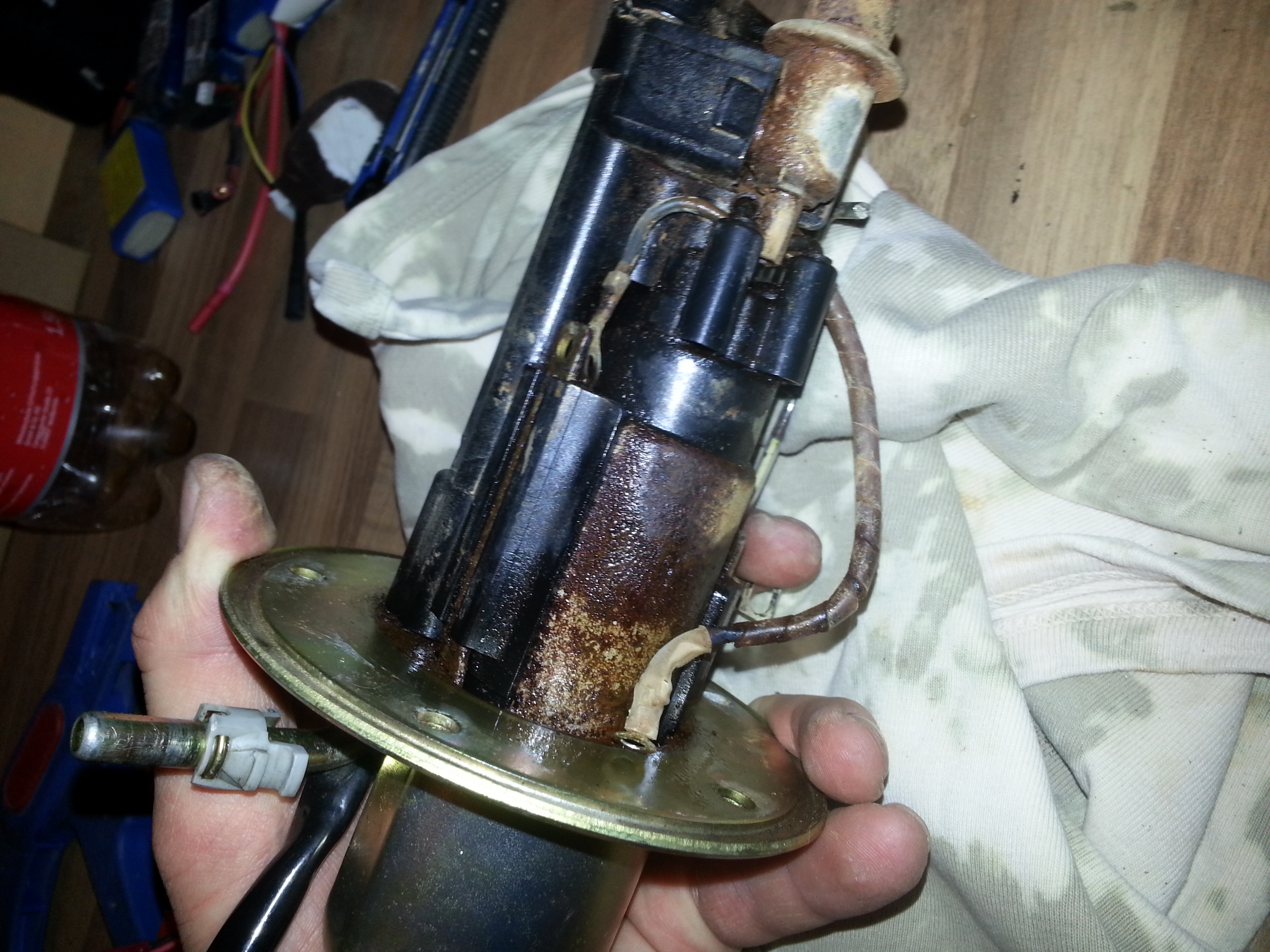

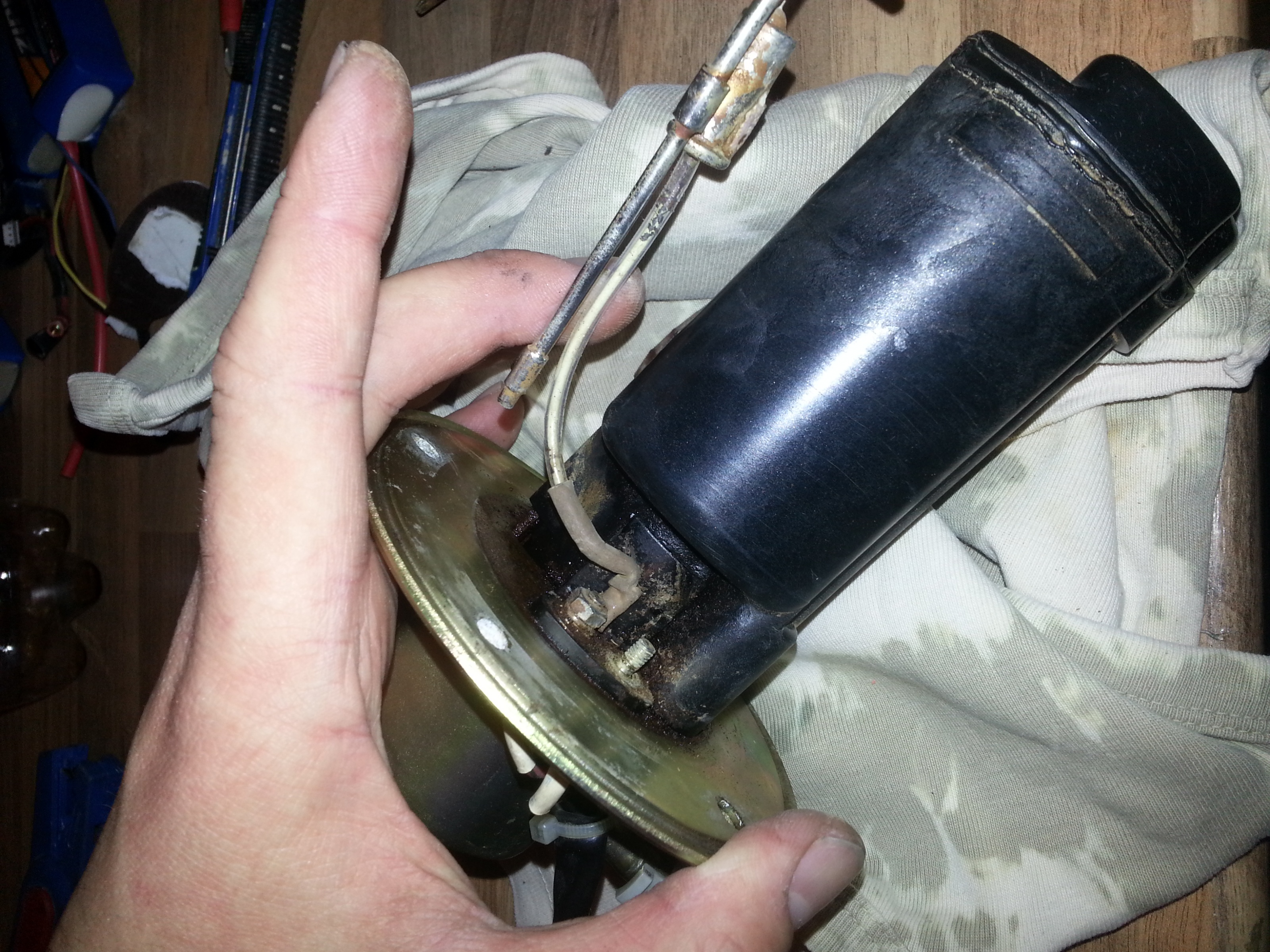

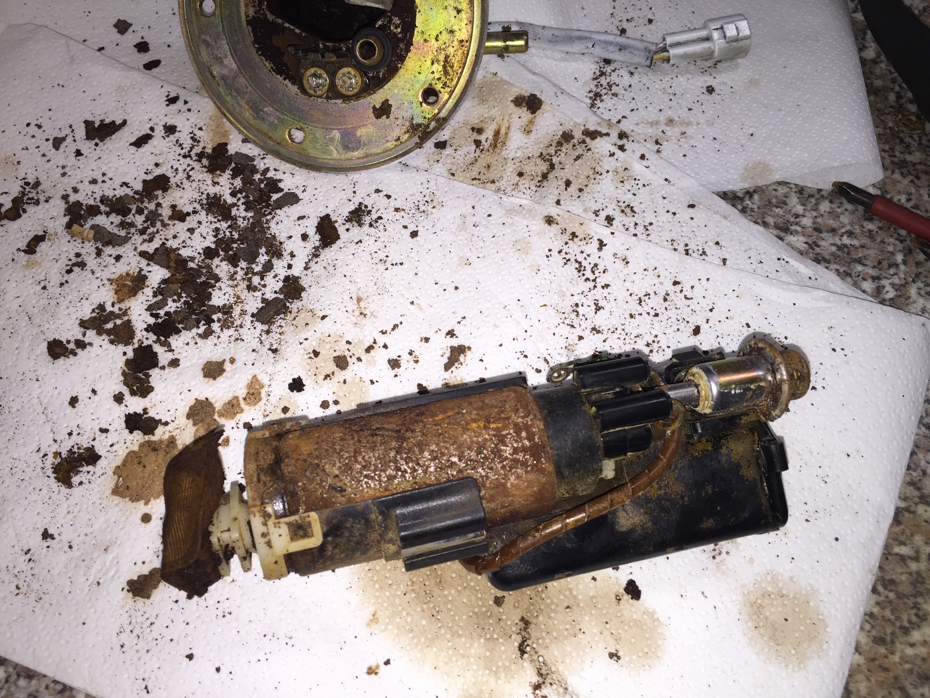

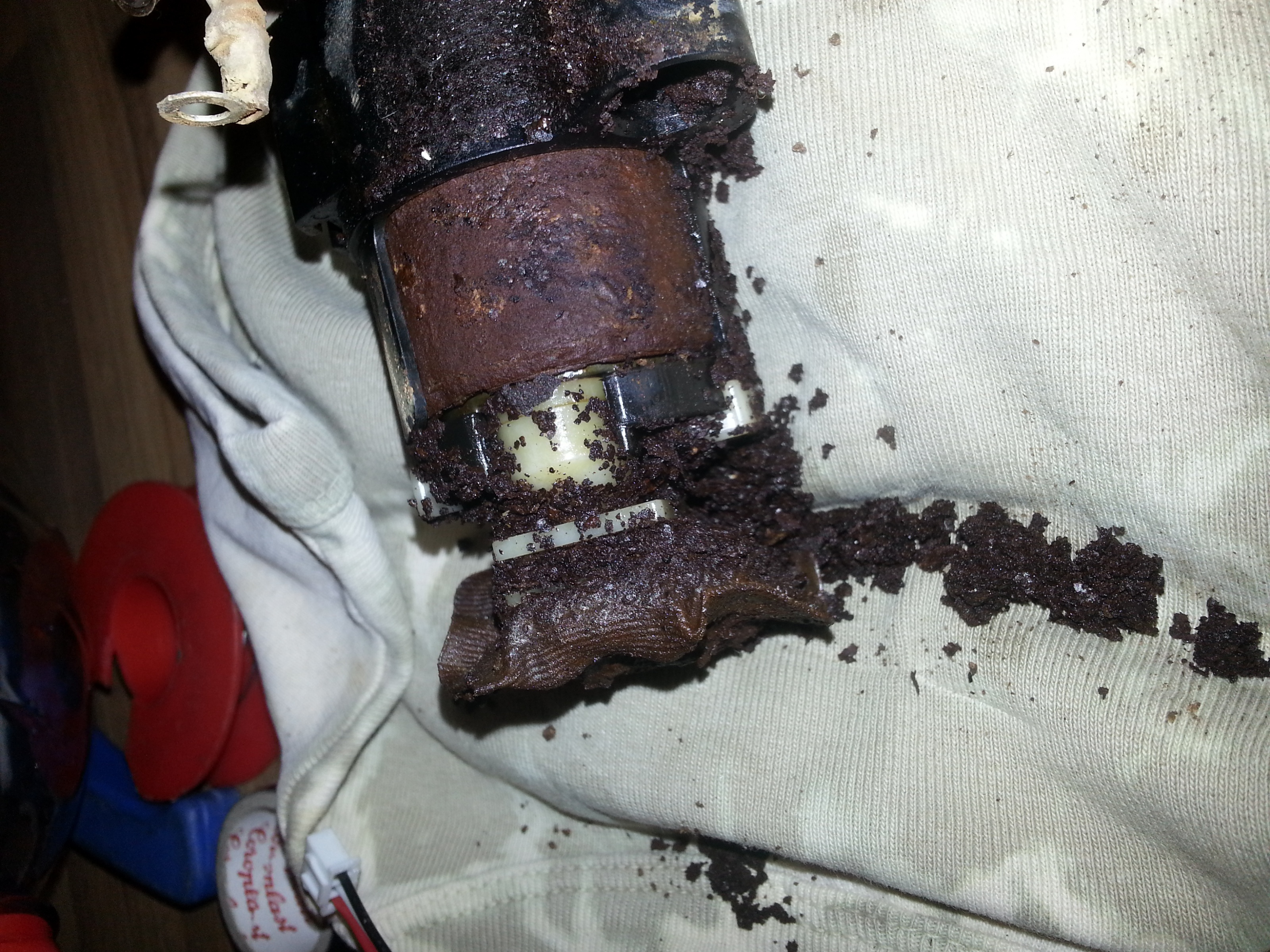

Nachdem wir heute Die Kompression geprüft haben ( 9-9,5 bar alle Zylinder ),
die Zündspulen und anschließend nach eine Probefahrt nochmal den Tank mit meiner K4 getauscht haben, konnten wir den Fehler finden.
Der Tank war die Ursache.
Bzw der Benzinfilter. Nachdem wir dann alles zerlegt haben .. haben wir uns gefragt wieso die Maschine überhaupt noch gefahren ist.
Jetzt wird der Tank gereinigt, es kommt ne gebrauchte Pumpeneinheit rein. Und die Einspritzdüsen werden wir auch noch nachschauen, bzw reinigen oder tauschen.
Also merken ..... Tank immer Randvoll machen wenn ihr die Karre was länger wegstellt.....

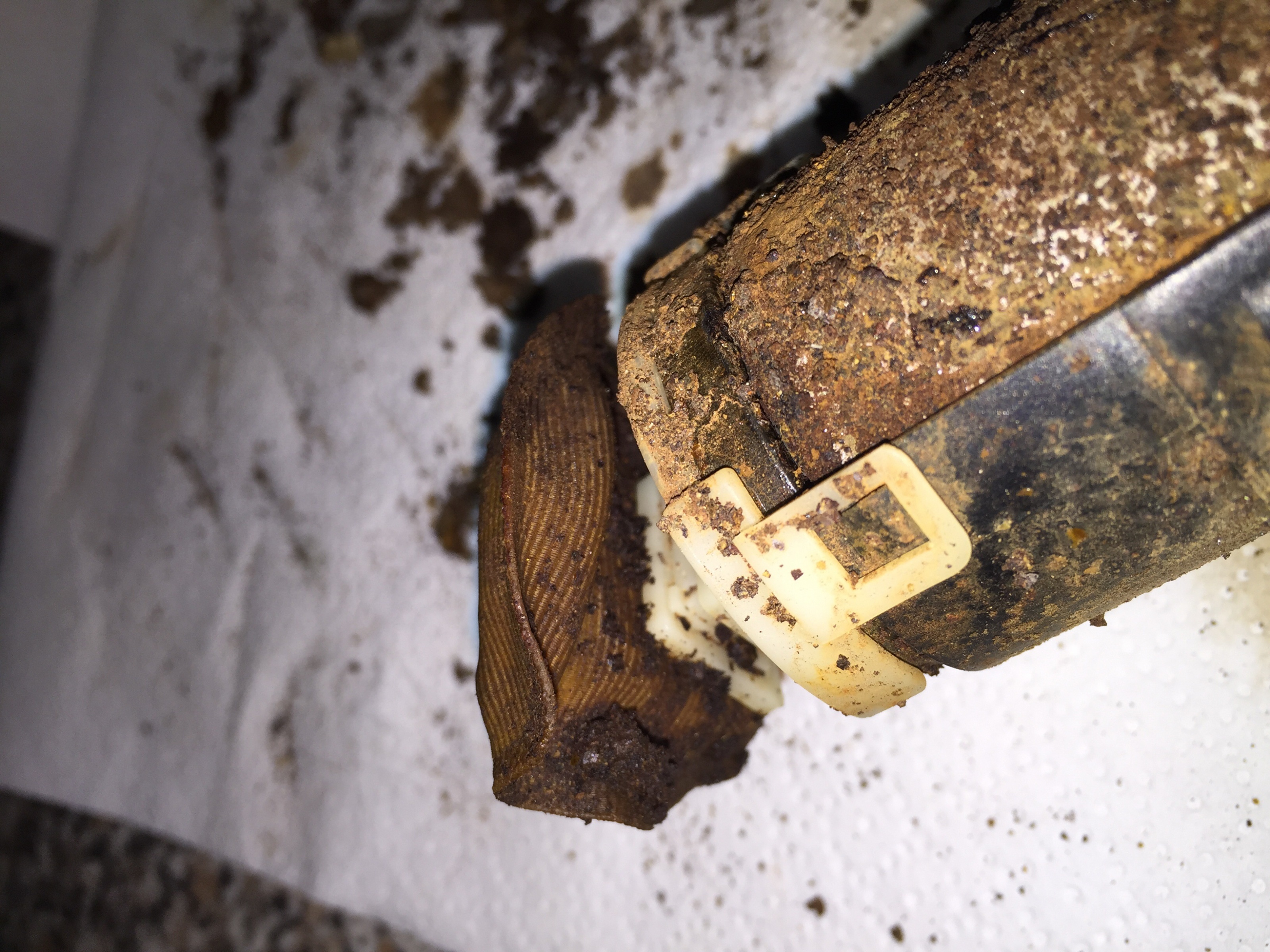

Hi hab genau das selbe Problem bei meiner 1000 k3 nur das die im kalten zustand läuft und sobald sie warm wird also richtige betribstemperatur fängt sie an bei 4000-5000u/min zu ruckeln stottern fehlzündungen das mann die gabel bald Frist und es kommt dannauch nichts mehr:eek:image.jpgimage.jpgimage.jpgimage.jpgimage.jpgimage.jpgimage.jpg

Das Problem besteht bei immer mehr Kilo K3 und K4 Ownern. Wenn die Pumpe noch zu retten ist, dann am besten den Filter ausbauen Pumpe gut reinigen, und ohne Filter in der Pumpe fahren - Denn das Ersatzteil ist teuer. Als Alternative holt man sich als günstigen Ersatz einen Benzinfilter, den man in den Kraftstoffschlauch einbaut. Den Schlauch durchtrennen, zwei Schlauchbinder drauf, Universalfilter rein und fertig. Denn bei den gebraucht gekauften Pumpen wird der alte Filter in der Pumpe (der mittlerweile 12 Jahre alt ist) ebenfalls bald sein Unwesen treibt.

Beste Alternative ist im Winter den Tank runter,ordentlich säubern und innen neu Beschichten.
Entweder macht man´s selbst (https://www.youtube.com/watch?v=8Hlz_QlokDo) oder gibt den Tank zum Profi.
Hammerschlag-Methode: 50-60 (abgezählte) M6er Muttern rein,den Tank mit nem Spanngurt in der Betonmischmaschine festmachen und in verschiedenen Stellungen ne Stunde drehen lassen, Dreck und Mutter(nachzählen)raus, ordentlich Reinigen, Beschichtungsmittel rein und nochmal das ganze.

Die Additive und das Wasser im Benzin sorgen für eine Dauerattacke aufs unbehandelte Stahlblech. Wobei bei unseren Leichtbaumopets auch noch die sehr Wandstärke der Tanks negativ zum Tragen kommt. Mein Tank, mit einer Original Blechstärke einer Cola Dose, war durch eine Do-it youself Entrostungsbehandlung an mehreren Stellen schon mehr zu einer Gießkanne geworden. Deshalb rate ich lieber gleich zum Profi zu gehen, der macht nach der Entrostung eine Druckverlustprüfung, und die dabei aufgefundenen Löcher werden vor der Neubeschichtung ordentlich verlötet.
