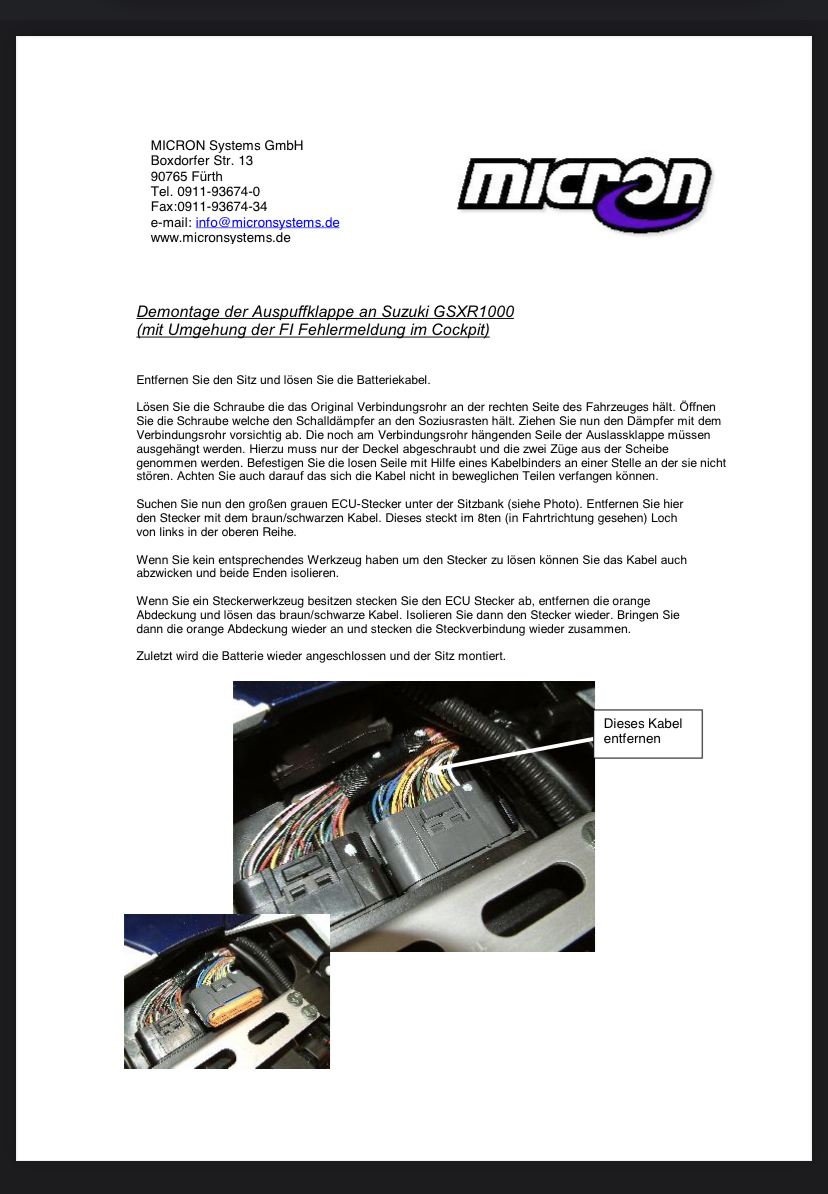

Selbiges Problem hatte ich auch. Neuer Stellmotor zu teuer mit mehreren 100€, bei gebrauchten hast du ein hohes Risiko, das gleiche zu erleben.
Nach Rücksprache mit der Werkstatt wurde nur das Kabel gekappt und somit der Stellmotor stillgelegt. Kabel nicht rausziehen, damit die ECU dicht bleibt.
Vom Stellmotor ausbauen riet der Werkstattmeister ab, da es geschultes Personal bei der Polizei gibt, welche sowas fix erkennen.
Einen Funktionstest vor Ort sollen sie wohl nicht können. TÜV sollte kein Problem sein,

Vielen Dank :)
Hat jemand zufällig eine Anleitung zum Stilllegen?

Ich weiß eigentlich nicht wie man viel Spaß dabei haben kann seinen Kabelbaum zu zerschneiden ?
Hoffentlich ist's dann wenigstens das richtige Kabel das abgezwickt wird. :gruebel:
Ansonsten warnt Suzuki vor dem ausziehen der Einzelstecker, was durch drücken der Sperrklinke am Hauptstecker einfach freigegeben wird, da eindringende Feuchtigkeit die ECU zerstören kann.
Wenn die beiden Seilzüge unten zudem rum baumeln, meinst du, das fällt keinem auf ?
Mit der Manipulation, wie oben beschrieben, z.B, fällst du auf.

Man macht das besser mit einem Dummy, dann braucht man auch nichts zu zerschneiden
oder auszupinnen.
Oberschlaumeier können so sogar die Sicherstellung verhindern, da der Originalzustand Bedarfsweise binnen Minuten wieder hergestellt werden kann.
Man sollte auch nicht einfach mal Kabel abkneifen weil ein Fehler angezeigt wird !
Der Fachmann lokalisiert zuerst mal die genaue Fehlerursache und schaut, ob er das System wieder
fehlerfrei herstellen kann.
Und die beiden Seilzüge braucht man auch nicht auszuhängen, boah, Hammaaa, Sachen gibts. :eek:

Zwecks Stilllegung oder wie auch immer man es nennen möchte ist das glaube echt unklar. Ich glaube nicht, dass sowas irgendjemand schonmal passiert ist. Was natürlich nicht heißt, dass es legal ist.
Den Ausbau von dem Motor hat die Werkstatt bei mir ins Heft eingetragen. Ich kann mir vorstellen, dass die Werkstätten das auch auf Anfrage machen eventuell. Die haben da nämlich keine Lust drauf das zu reparieren, sonst hätten sie es ja bei mir gemacht.

Eben darum geht es ja, die Werte werden nicht verändert. Versuche ich ja seit Tagen zu erklären, sonst dürftest keinen Zubehör-Topf montieren. Schau mal den MIVV zB, da ist extra ne Vorrichtung um die Züge einzuhängen.
Also wozu die unnötige Diskussion hier und zerschneiden musst garnix. Einfach ein Kabel aus dem Kombistecker raus und den Eliminator für 50€ kannst dir sparen😎
