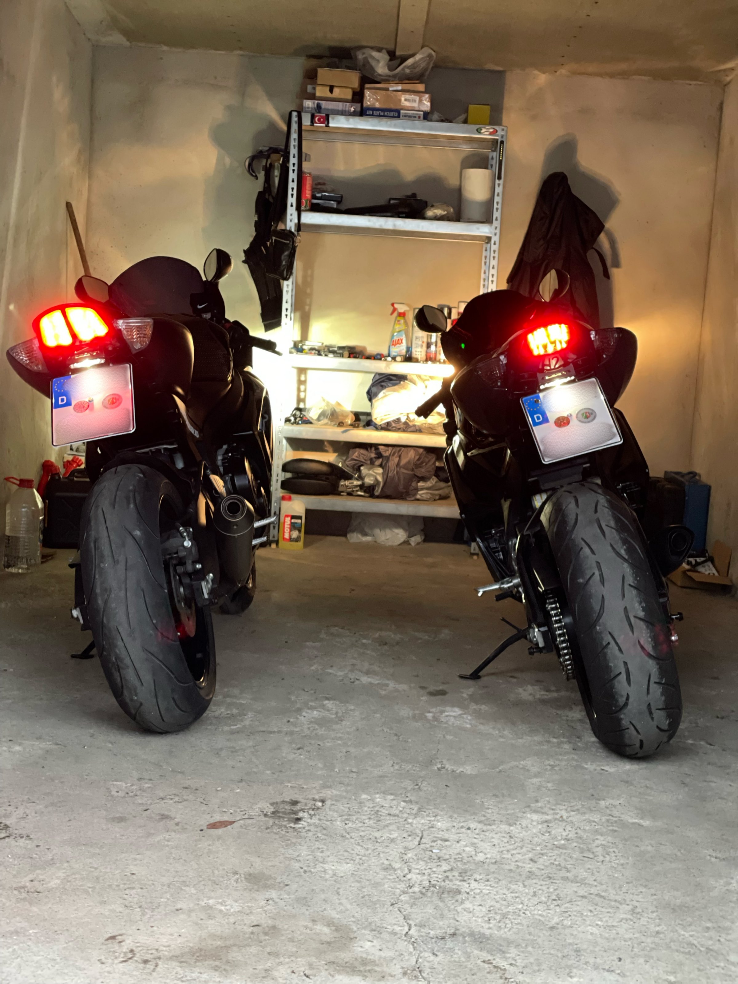

so hier einmal ein Bild. Rechts die kilogixxer und links zum Vergleich eine 750er
threepeo
threepeo
08.11.2009
6.710
GSX-R 1000 K5
So sollte es aussehen:
