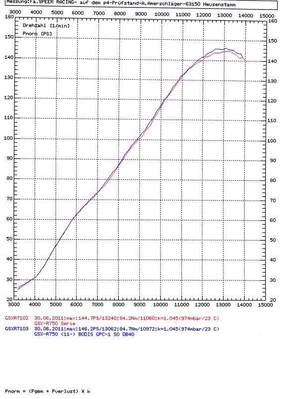

Was sagt uns denn diese Diagramm jetzt? Für mich sieht es so aus, das kein Verlust auf dem Prüfstand zu sehen war?!
Das sagt dir, das der geteteste ESD im Leistungsbereich des Serienesd liegt. Die Leistungsunterschiede sind im Bereich der Messgenauigkeit. Ob mit oder ohne Killer gemessen wurde etc. abgestimmt oder einfach Plug & Play steht nicht drinn. Also nich soviel.Was sagt uns denn diese Diagramm jetzt? Für mich sieht es so aus, das kein Verlust auf dem Prüfstand zu sehen war?!
