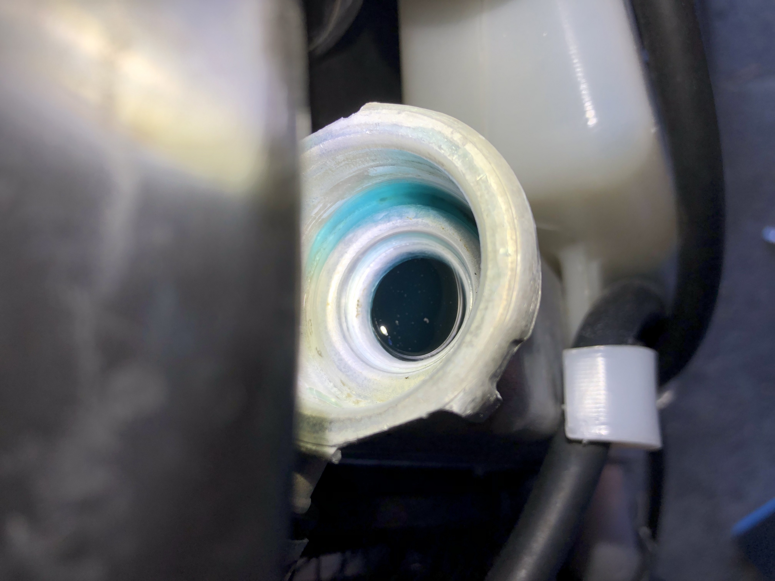

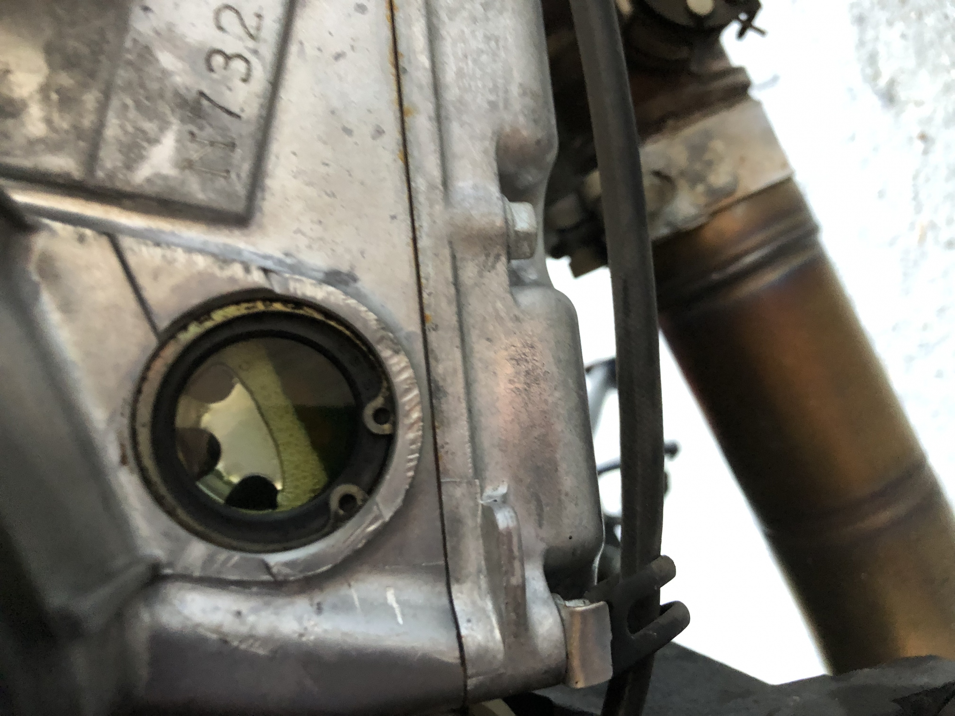

Hi Leute,
mir ist heute eure nach der Ausfahrt bei der Ölkontrolle aufgefallen, dass mein Öl schaumig ist.
Habe dann sofort den Ausgleichsbehälter der Kühlflüssigkeit kontrolliert ob dort Öl drin ist. Die Kühlflüssigkeit sah allerdings normal (Blau) aus.
Öl fahre ich das Motul 300V 15W50. Kurzstrecke fahre ich auch nicht.
Hat jemand eine Idee was es noch sein kann oder ist es wahrscheinlich dass die ZKD hinüber ist?
Habe mal ein Bild angehängt.

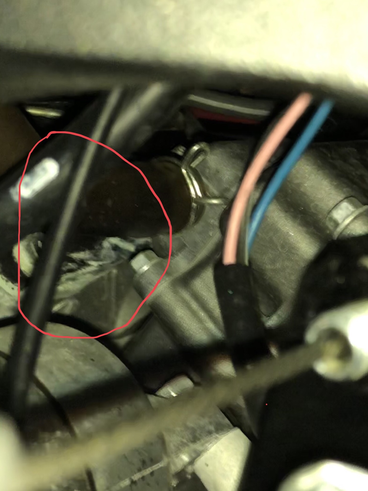

Was mir noch aufgefallen ist, das Thermostat ist irgendwie verdreckt. Sieht nach Kalk/Kühlmittel aus. Eventuell hat es damit etwas zu tun?
Lg

Gibt messstreifen fuer dein kuehlmittel. Oelstand so im graden stehen nach 15min? Sonst vllt zuviel oel drinnen? Dann schlaegt dir die kw dein oel auch schaumig.

Ölstand stimmt. Ist im warmen Zustand auf Max.
Hier nochmal ein Bild vom Kühler selbst.
Kein Schaum am Deckel selbst und es kommen keine Luftblasen wenn der Motor läuft.

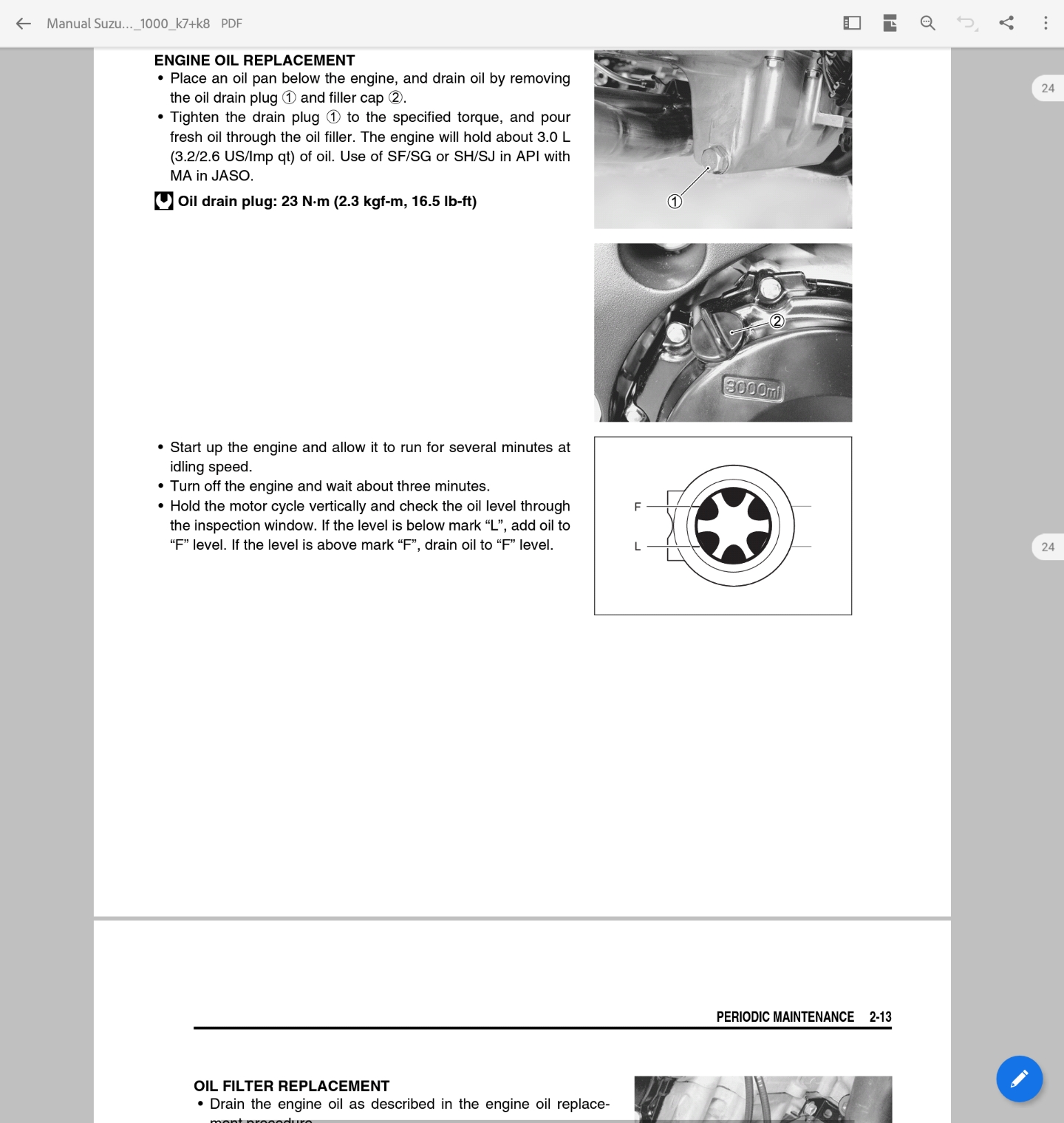

Wie misst du den Ölstand?
Laut Handbuch Motor starten, ein paar Minuten im Standgas laufen lassen, drei Minuten warten. Motorrad waagerecht stellen und Ölstand ablesen. Ich tippe auf zu viel Öl.
Wie lange ist der Ölwechsel her?
Was heisst du fährst keine Kurzstrecke? Fahr mal 100 Km und schaue dann, wenn der Ölstand stimmt. Dann schäumt nix mehr.
Ölstand stimmt zu 100%. 100KM bin ich in letzter Zeit nicht gefahren aber Kurzstrecke geht für mich bis 10-15 KM.
Ölwechsel ist ca. 2 1/2 Monate her.
