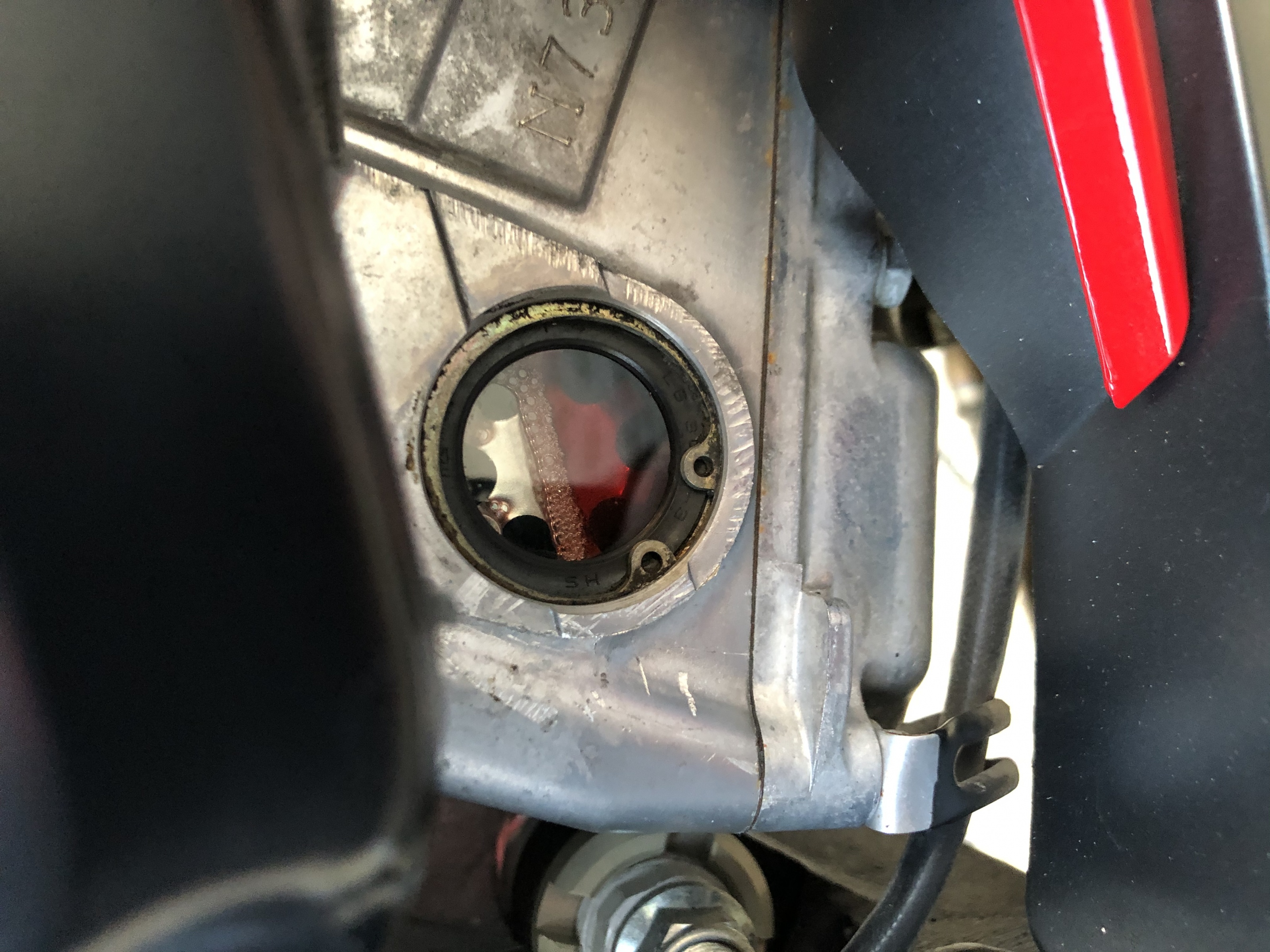

Sorry das ich jetzt erst schreibe...
Hatte damals das Öl gegen Motul 7100 10W40 gewechselt. Und bin eine Runde gefahren.
So sah das Öl nach der Fahrt aus.
Ist diese Blasenbildung normal?

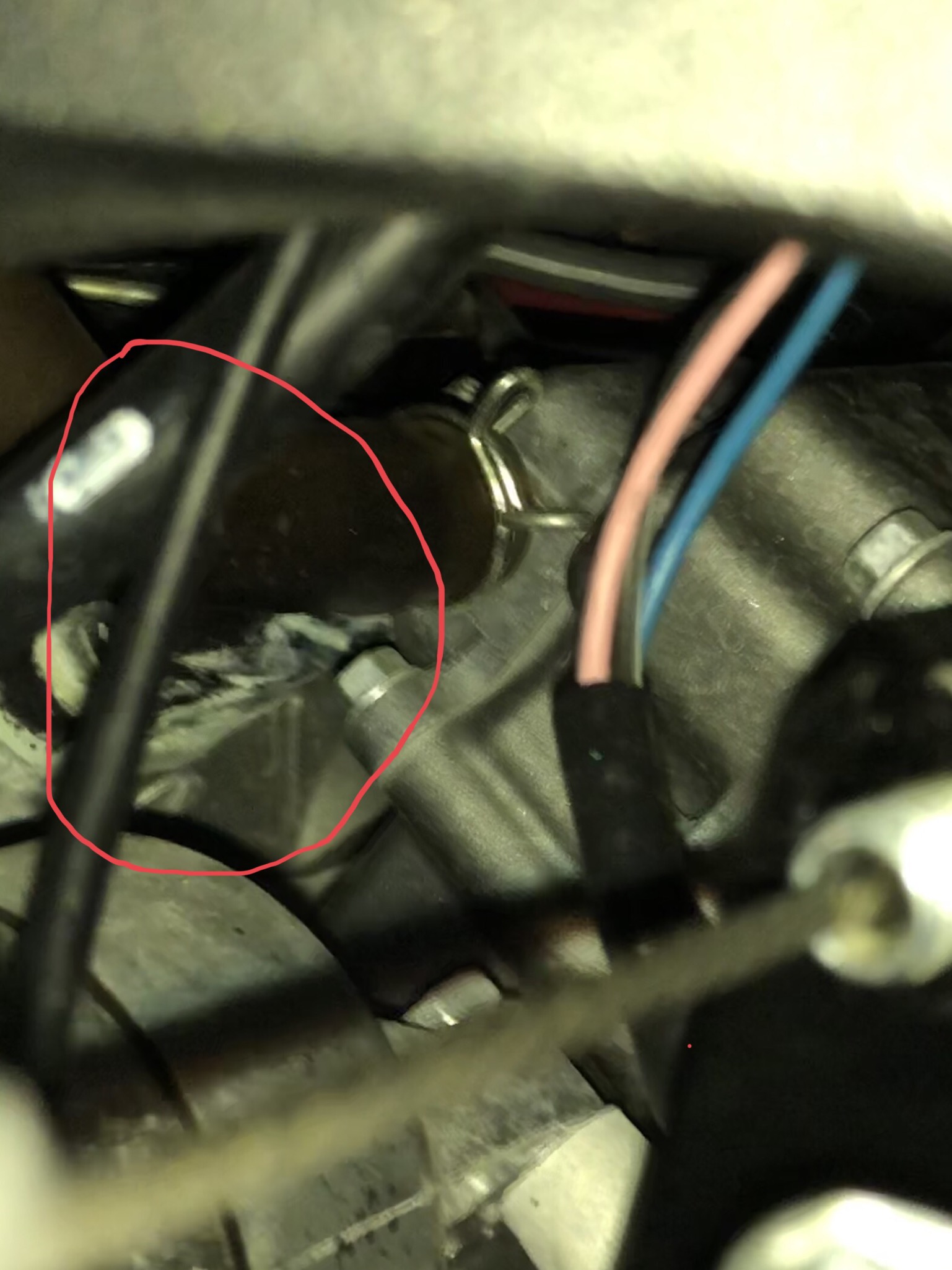

Mir ist auch diese Ablagerung am Thermostat aufgefallen. Was könnte dafür verantwortlich sein?

Foto ist leider etwas unscharf, aber beim Thermostat geht nur Wasser durch, wenn da was ist kommt es evtl davon weil man es mal gewechselt hat und da noch Kühlwasser dran war, oder es ist undicht.
Tjermostat hat aber keine direkte verbindung zum Ölkreislauf.

Das ist keine problematische Schaumbildung sondern nur eine ungefährliche Bläschenreihe. Wenn die Kopfdichtung oder die Kolbenringe durch wären, zuviel Öl drin wäre - würde das anders aussehen.
Nur sieht es da auch nicht nach Kühlflüssigkeit aus. Bin ratlos was es gewesen sein könnte. Bin mit dem neuen Öl aber auch nur maximal 50 km gefahren, das heißt in der kurzen Zeit wird keine Kühlflüssigkeit oder sonst was sich so schnell im Öl anreichern können. Eventuell ist mal irgendwo was reingekommen beim Abspülen mit dem Wasserschlauch? Möglich oder eher nicht ?

Auf diesem Foto sieht es wirklich ungewöhnlich aus.
Wenn das Motorrad bei der Fotoaufnahme wirklich gerade stand, und somit nicht zuviel Motoröl drin war, und kein Kühlmittel fehlt oder sich verfärbt hat und schäumt, dann könnte es sich auch um Kondenzwasser gehandelt haben, wenn das Motorrad z.B. lange und feucht stand.

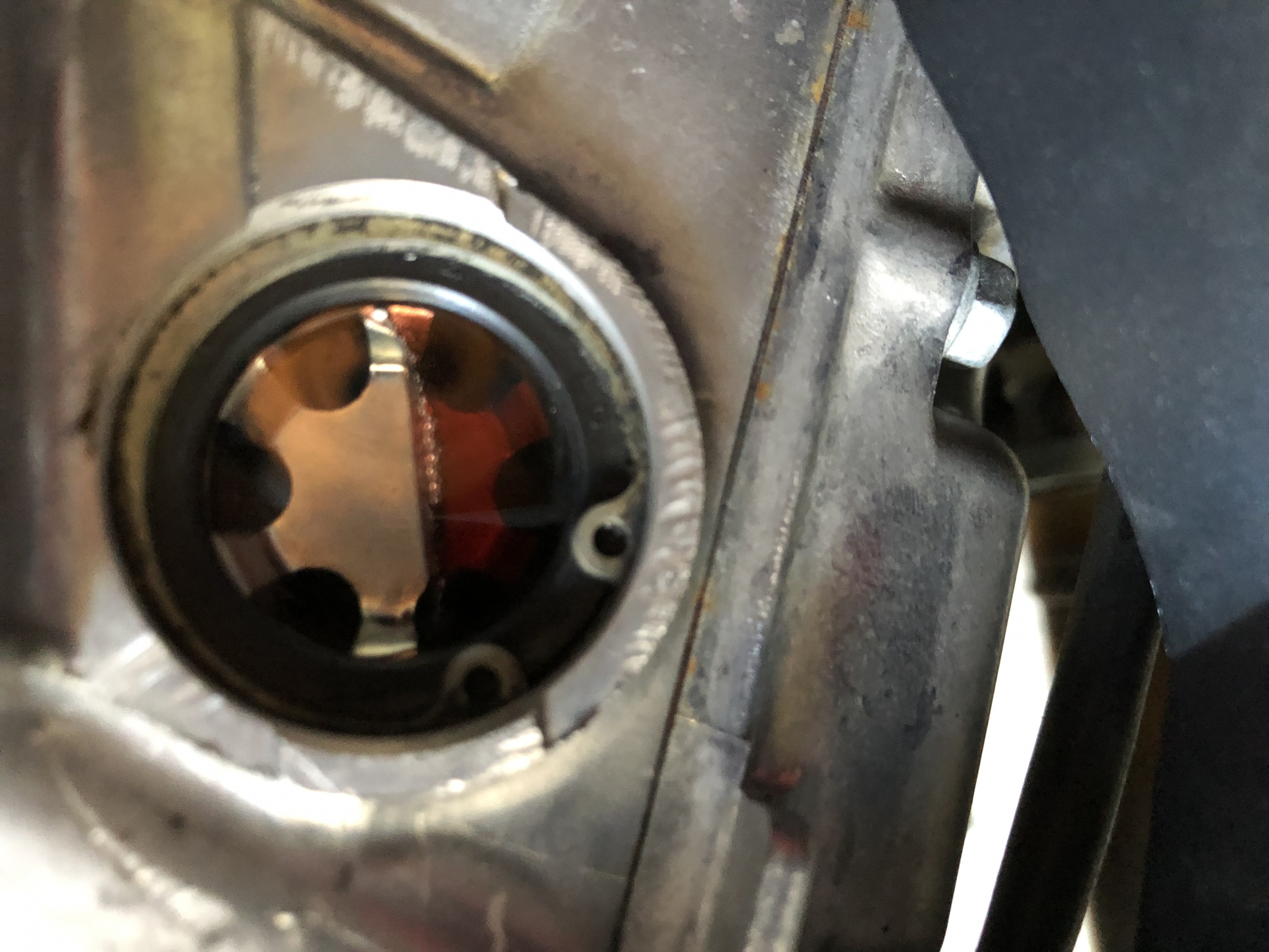

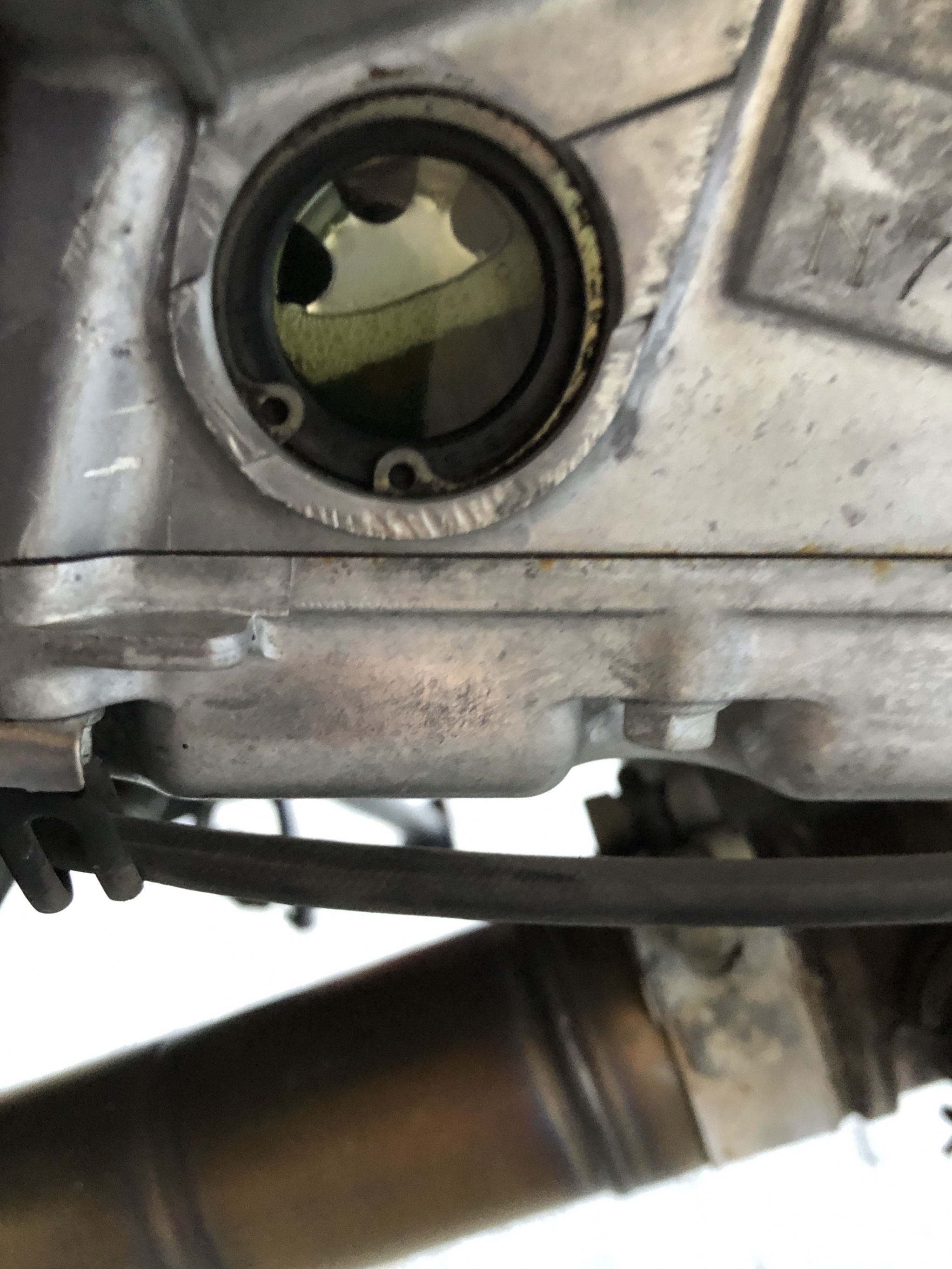

So Update..
Habe jetzt mit dem neuen Öl das selbe Problem...
Stelle ich den Motor ab und schaue gleich nach dem Öl, habe ich wieder diese Schaum/Luftblasen Bildung..
Ich weiß echt nicht mehr weiter..

Die Kurbelwellenwangen punchen gerne mal durchs Motoröl, je nachdem wie das Motorrad auf dem Ständer steht, mehr oder weniger. Nach einem Problem sieht das Öl nicht aus. Kannst beruight weiterfahren.
