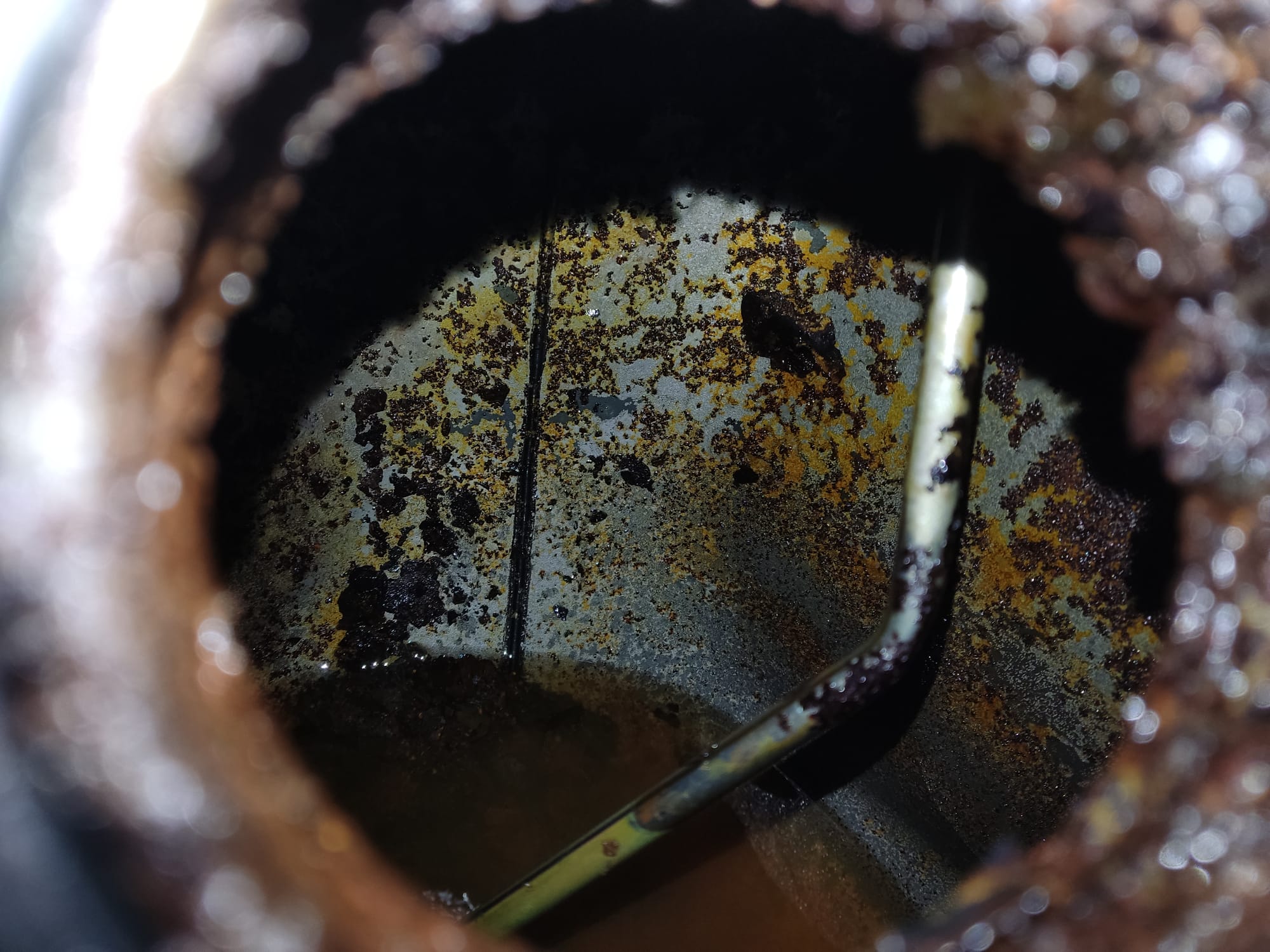

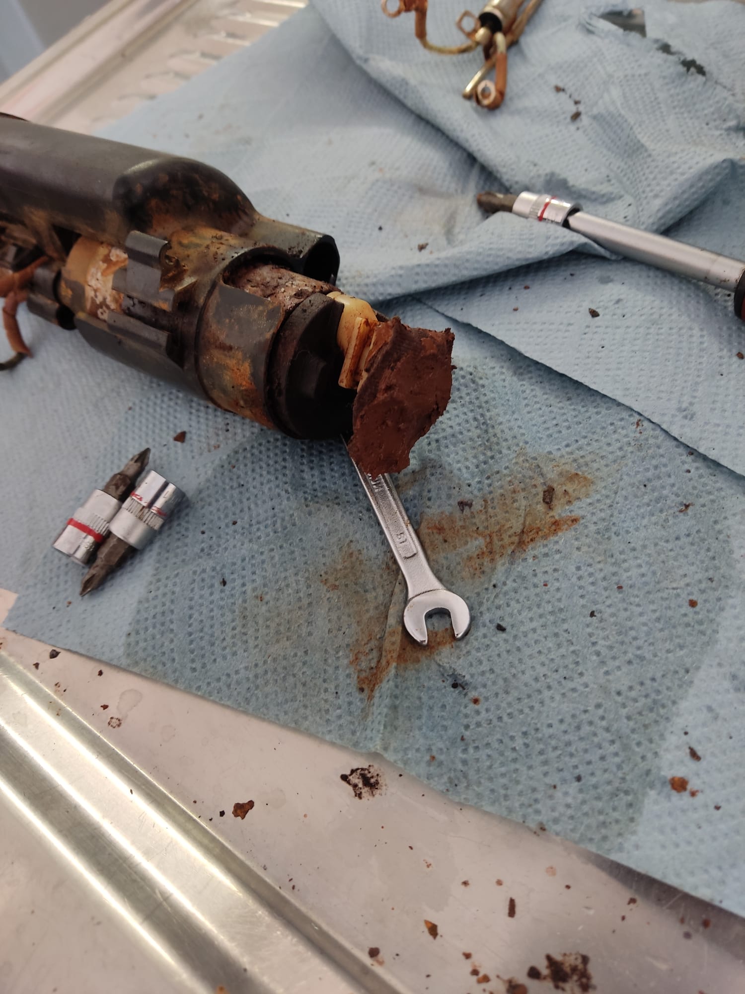

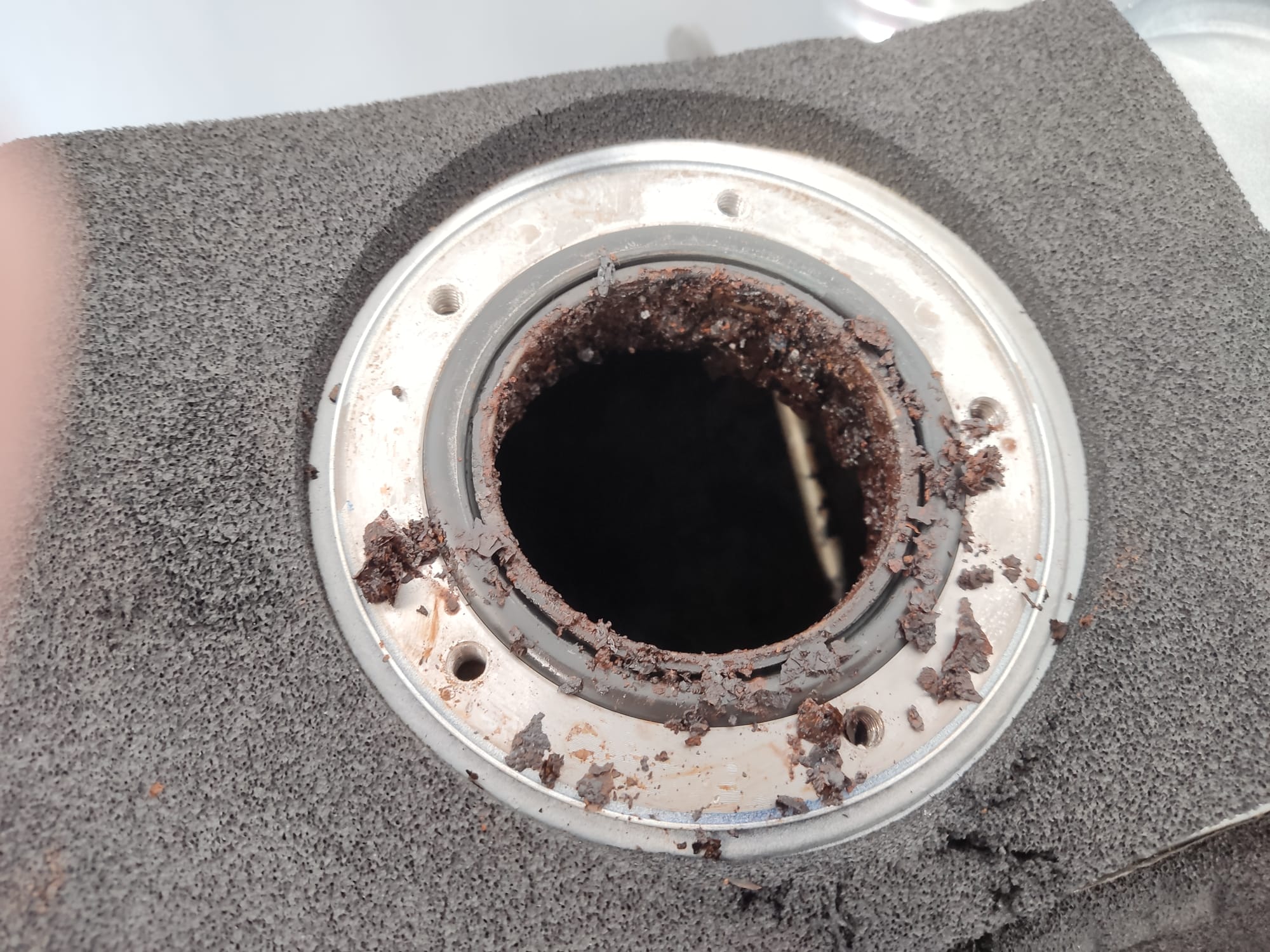

So heute hatte ich mal Zeit gehabt den Tank unter die Lupe zu nehmen und ich denke ich habe den Fehler gefunden :D. Mir kam erstmal eine Hand von Rostschmodder entgegen. Die Benzinpumpe sieht auch nicht besser aus. Vlt. hat jemand ja einen Tipp wie man den Tank wieder entrosten kann. Oder lieber alles austauschen?

Das sieht richtig Scheiße aus !
Da gibt es viele Rezepte.
Am besten bist du bedient, wenn du ihn zu einer Spezialfirma schickst.
Schau unter "Tanksanierung Motorrad".
Die Benzinpumpe würde ich nach einer anderen schauen, die hier wird wohl nix mehr.
Das schwarze Teil setzt sich zu, das ist der Hochdruckfilter, den kann man nicht reinigen.

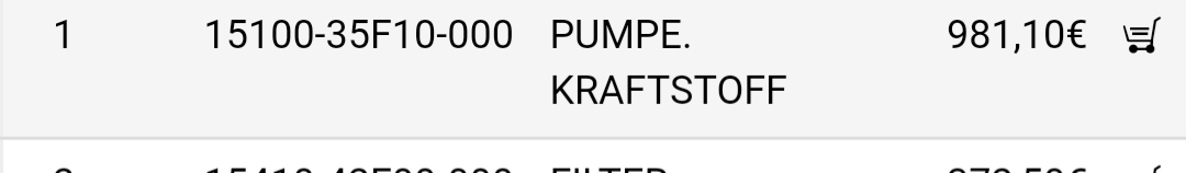

Am besten kuggst du in der Bucht nach einem gebrauchten Tank mit Benzinpumpe, denn eine neue Benzinpumpe kostet ein Vermögen.

Auf Kleinanzeigen sind faktisch immer welche zu bekommen,
oder bei Gebraucht Händlern, meist so 150>170€
Unten schauen, ob sie drei oder vier Anschluskabel hat, das ist alles.

Rostansatz wie in diesem Umfang bei dir, ist kaum noch heraus zu bekommen.
Auch mit Versiegeln wird man da ewig Probleme haben.
Racing snail
Racing snail
18.09.2021
3.214
Daher nicht selbst machen und nachher Bactofin rein, dann ist alles OK.
Das Bactofin lagert sich an der Tankinnenwand ab.
Ist der Prozess des Rostens mal nachhaltig gestoppt, wird es wohl keine Probleme mehr geben.

Mach mal die Benzinpumpe richtig sauber.
Das Siebchen unten ist der Grobfilter, den bläst du aus und bürstest ihn sauber.
Diesen Grobfilter gibt es auch als Zubehör für ein paar Euro neu !
Dann muss die Pumpe halt getestet werden.
Sie muss, wenn Spannung angelegt wird 1,2 Liter in der Minute fördern.
Wenn es nicht doof gelaufen ist, tut sie das auch noch, dann kannst du sie problemlos weiter benutzen.
