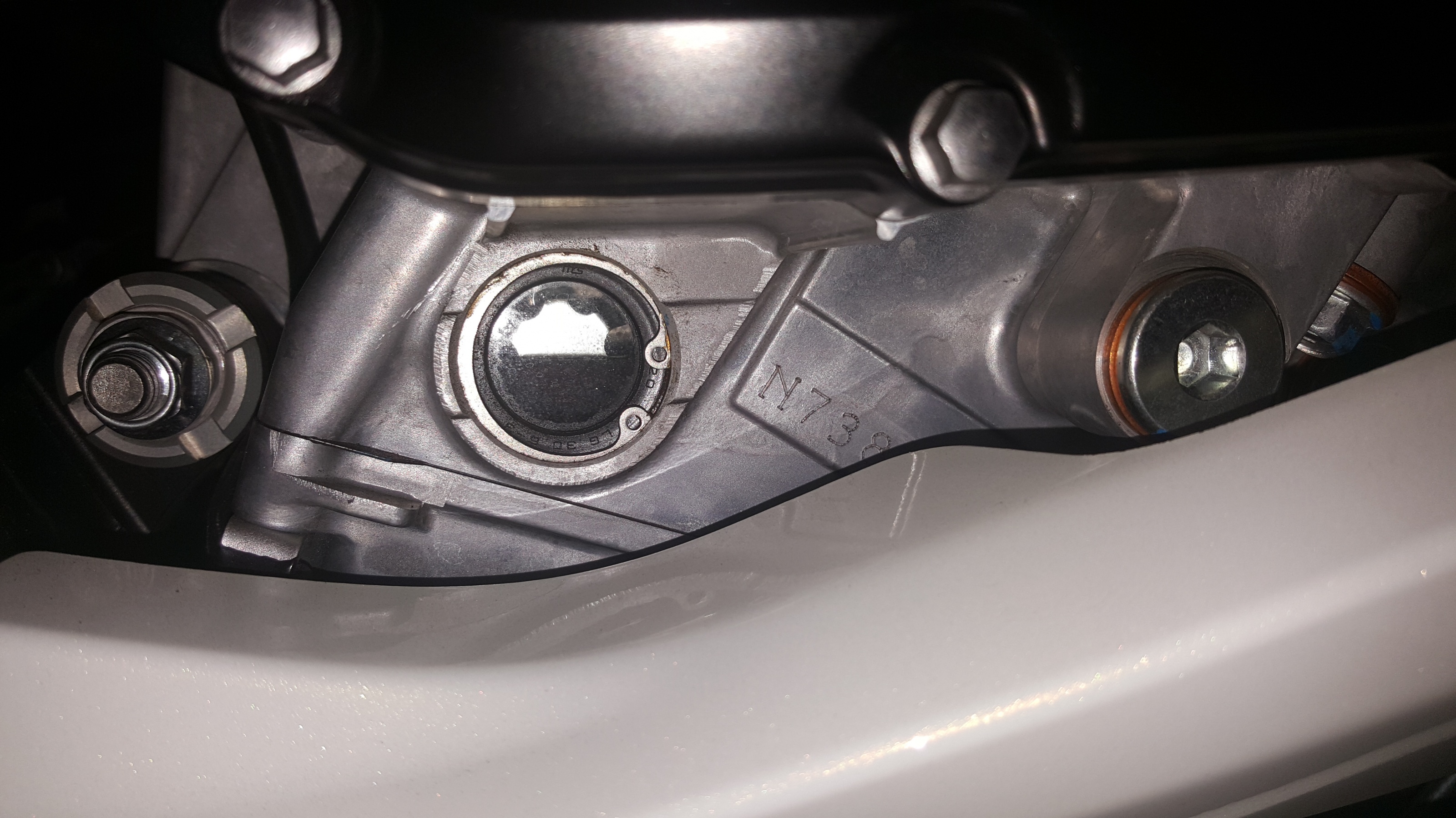

ich habe im März, kurz vor Garantie-Ende, eine Vollinspektion machen lassen. Seit dem kam es ab und zu vor, dass die Maschine bei einem Gang Wechsel oder beim Stehen, also wenn ich auf Kupplung und Standgas gehe, abwürgt. Sie geht dann runter in niedrige Drehzahlen und würgt ab. Beim Versuch neu zu starten, würgt sie dann auch wieder andauernd ab. Klingt unrund und geht gleich wieder aus, wenn ich nicht gas gebe. Öl-Leuchte macht dabei auch eine Disco-Show. Aber keine Fehlermedlung, kein FI oder Sd, kein Chec. Tank auch voll, Ölstand ok aber ziemlich schwärzlich (siehe Bild im Anhang unten)
