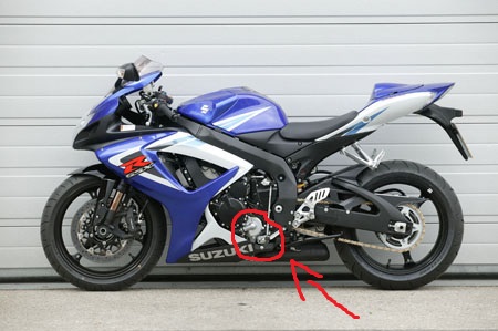

Hallo,
und zwar habe ich das Problem das meine GSXR Rauch raus schießt. Anfangs war es sehr sehr selten gesten bin den ganzen Tag gefahren und es ist mir 3x passiert. Ich weis nicht genau woher das kommt ich habe das mal einen Kollegen gezeigt der meinte da geht Wasser durch Wasserpumpe und da gehen gerne mal die Dichtungen kaputt. Ich habe von Motorrädern nicht so viel Ahnung da es mein erstes Bike ist. Es passiert in der Regeln im Stand oder unter 4000 Umdrehungen. Tropfen etc. tut da nix höchstwahrscheinlich wenn es Wasser sein sollte verdampft es sehr schnell. Es ist in dem markierten Bereich auch sehr Schwarz so matschig. Es kommt immer so ein Art Knallen wie so Wasserdampf was sich staut letzendlich dann platzt. Ich habe diesen Bereich mal markiert was soll das sein Wasserpumpe ?
Ich hoffe Ihr könnt mir da weiterhelfen. MFG
/edit: Auch F1 Fehlercode leuchtet sehr oft<<

Verliert sie denn Kühlerwasser, schau dir mal den Überlaufbehälter an.

Ne verliert nix alles in Ordnung

Gibts detailbilder von dem "schwarzen matsch"?

Ich würde mal die Schrauben der Wasserpumpe proforma mittels einem Drehmomentschlüssel auf die richtige Festigkeit prüfen.
Da müsste ich versuchen hinter der Wasserpumpe zu fotografieren eher schlecht da wird man nix erkennen. Kann es denn sein das es die Dichtung ist? Hat noch niemand so ein Fall gehabt?

Warum die rum raterei mit der Dichtung? Zuerst immer prüfen ob alle Schrauben korrekt angezogen sind.
Nimm den Drehmomentschlüssel und check ob alle Wassserpumpenschrauben das vorgeschriebene Anzugsmoment aufweisen.
Gut mache ich mal aber weshalb soll sich einer Schraube lockern finde ich auch total Quatsch!? Woher soll ich den Anzugsmoment wissen?
