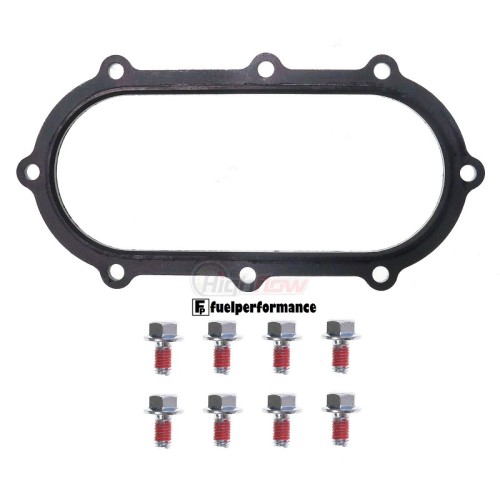

Du kannst aber auch eine dieser Flächendichtungen benutzen.
Die alte Platte mit der Dichtung entfernst du dann ebenfalls vorher.
Die original Dichtung inclusive Schrauben bekommst du hier für 45€

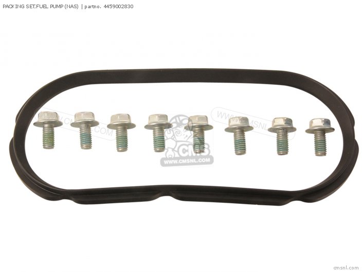

Hi, danke für die Tips, ich hab jetzt bei CMSNL doch noch eine Dichtung für nen akzeptablen Preis gefunden, ist anscheinend Gen 3 und soll auch funktionieren. Von den Tankversiegelungen hab ich nichts gutes gehört. Hast du das selber mal ausprobiert? Auch LangzeitErfahrung damit? Im Tank war zwar Rost und Dreck, es scheint aber hauptsächlich eine Stelle unten im Eck befallen zu sein, direkt neben der Pumpe, da komm ich eigentlich jetzt gut hin. Wäre es nicht denkbar den Rost einfach wegzuschleifen/bürsten, dann müsste ich da nicht mit Säure rein. Und ich werde sie auch nicht wie der Vorgänger halbleer rumstehen lassen und tanke grundsätzlich nur V-Power Racing in meine Mopeds.

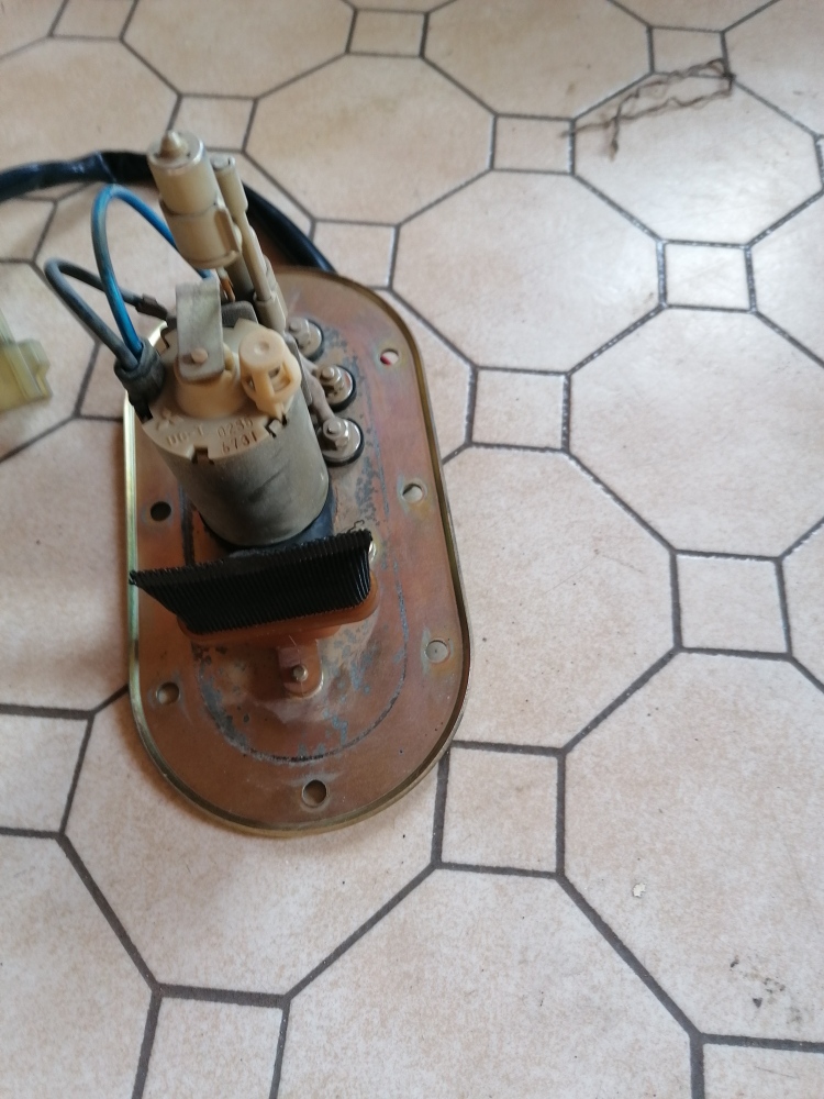

also ich hab das jetzt mit dem Marston abgedichtet. Vorher hab ich den Tank mit einer kleinen Drahtbürste entrostet. Der Rost war nur an einer Stelle direkt neben der Benzinpumpenöffnung, da kam ich gut ran, der Rest vom Tank war komischerweise in sehr gutem Zustand. Der Tank ist nun auch wieder dicht, Benzinhahn hab ich auch gleich überarbeitet, passt soweit alles , Moped fährt wieder wie es soll. Ich mach mir nur noch Gedanken ob ich nicht doch etwas zuviel von der Dichtmasse aufgetragen habe, durch das Verschrauben hats da schon was aussen rausgedrückt. Jetzt befürchte ich das halt auch was nach innen gegangen ist. Löst sich das auf und wird mit verbrannt oder kann das die Düsen vom Vergaser verkleben. Die Dichtmasse ist zwar laut Aussage benzinfest, aber ich denke das gilt nur zwischen den Flächen. Ein Loch im Tank wird man wohl so nicht abdichten können, das wird sich ja auch lösen...
