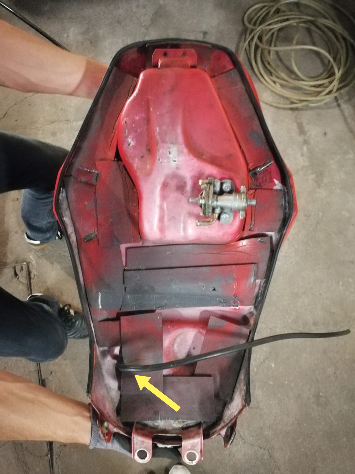

Hallo was ist das gelb markierte auf dem Bild? Hab heute ne neue Verkleidung samt Tank umgebaut auf original. Jetzt ist das Problem das aus dem Schlauch Benzin tropft. IMG_20180701_195428.jpg

Überlaufschlauch

Genau wie Babanord beschrieben hat, handelt es sich hier um den Überlaufschlauch. Wenn du den Tank wie abgebildet umdrehst, läuft das Restbenzin in den dafür vorgesehenen Überlauf am Tankdeckel und wenn du den Tank wieder umdrehst, an diesen Schlauch wieder raus!
