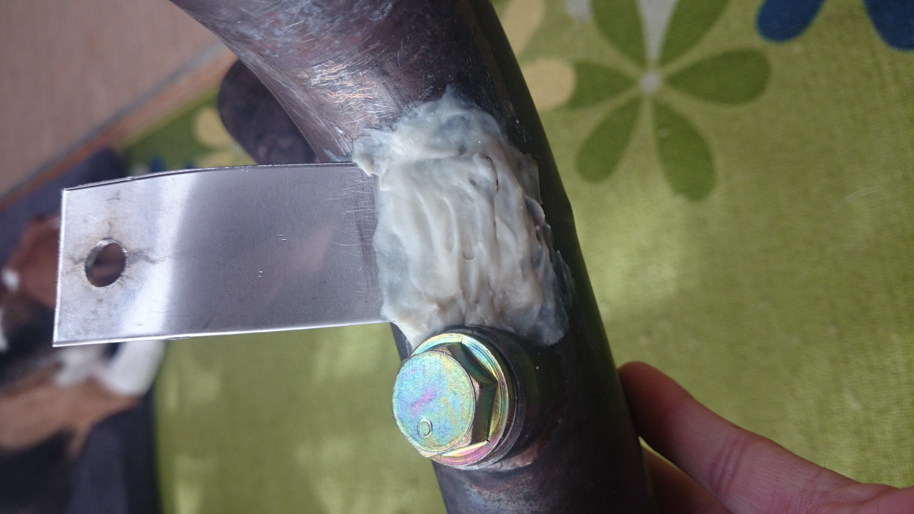

Bei meiner Remus Edelstahlanlage Fehlt ein Halter (der, kurz vor dem Endtopf, also direkt unterm Federbein eigendlich).
Habe mir nun schon ein 2mm starkes Edelstahlblech zurecht geschnitten, geformt und gebohrt.
Nun habe ich nur das Problem, kann das Bike momentan nicht bewegen da keine Gabel verbaut ist.
Nun sollte ich den Halter eigendlich Anschweißen lassen, dazu muss der Halter und der Auspuff am Bike montiert sein, da ich sonst nich den genauen winkel weiß wie er hin gehört. Also kann ich nicht einfach mit dem Auspuff zum Schweißer gehen...
Jetzt Frage ich mich, gibt es einen guten, Hitzebeständigen und Hochfestem Kleber für Edelstahl??
Würde mir das ganze etwas vereinfachern...

Warum Hitzebeständig? Klebe ihn doch mit einem stink einfachen 2 K Kleber an so das er von dr bis zum schweißer hält. Der soll ihn dann so anschweißen und der nicht hitzebeständige Kleber verbrennt dann bei der ersten richtigen Ausfahrt:)

Das klingt nach ner guten Lösung die Endi vorschlägt.
Aber es gibt auch hitzebeständigen 2K Kleber. Jetzt kannst du selbst entscheiden wie du es lieber hättest;)

He, stimmt doch, ist echt ne gute Idee!
Werd ich so machen, danke!

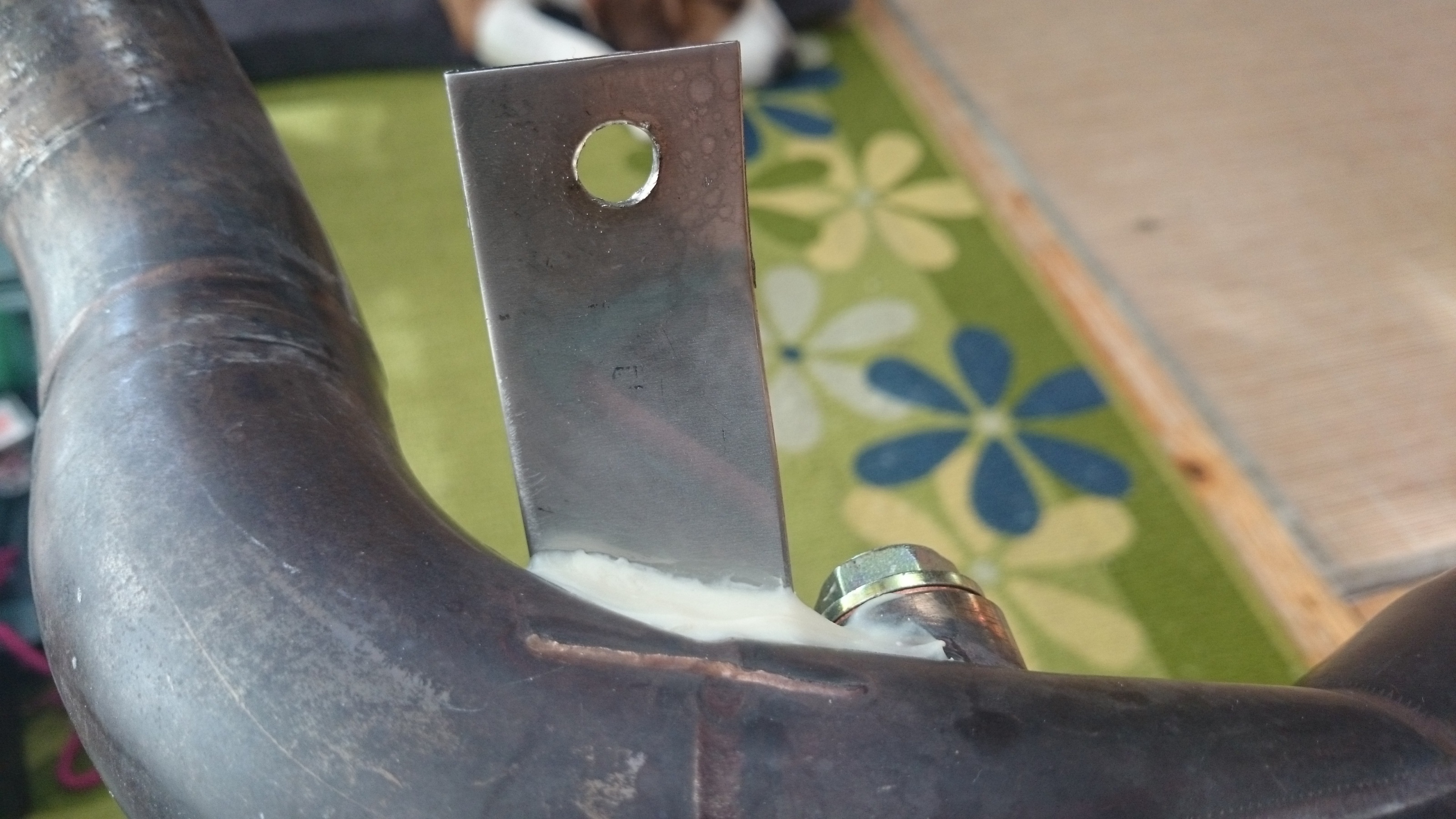

Hab mir nun den Kleber den doom sagte geholt.
Aussehen tut das, naja :D
Abwarten ob es hält, bin nich etwas Skeptisch, vorallem wegen der Hitze...

Halten tut es sicher, aber mit der Temperatur bin ich mir nicht sicher

Bis 200 grad soll er Problemlos halten
Hmmm könnte an der gezeigten Stell eng werden mit der Temperatur.
Hab noch einen gefunden, der 300 Grad verträgt.
http://www.westfalia.de/shops/werkz..._kleber_temperaturbestaendig_bis_300_grad.htm
http://www.ebay.de/itm/Wekem-Kaltmetall-Epoxy-Kleber-WS360-fuer-Alu-und-Stahl-115g-/291168047858
Thomas: Evtl brauchste noch einen zweiten Versuch. Mir ist momentan nicht klar, wie viel Hitze am Enbtopf ankommt. 200 Grad?

Das sind auch meine bedenken.
Ich teste es einfach. Halten tut der Auspuff auch ohne dem Halter, aber will ihn lieber dran aben wenns geht.
Wenns in Most nicht hält, mache ich kein Doktor mehr, dann den ganzen Kleber weg, kleine stelle Kleben, und dann ab zum Schweißer damit...
