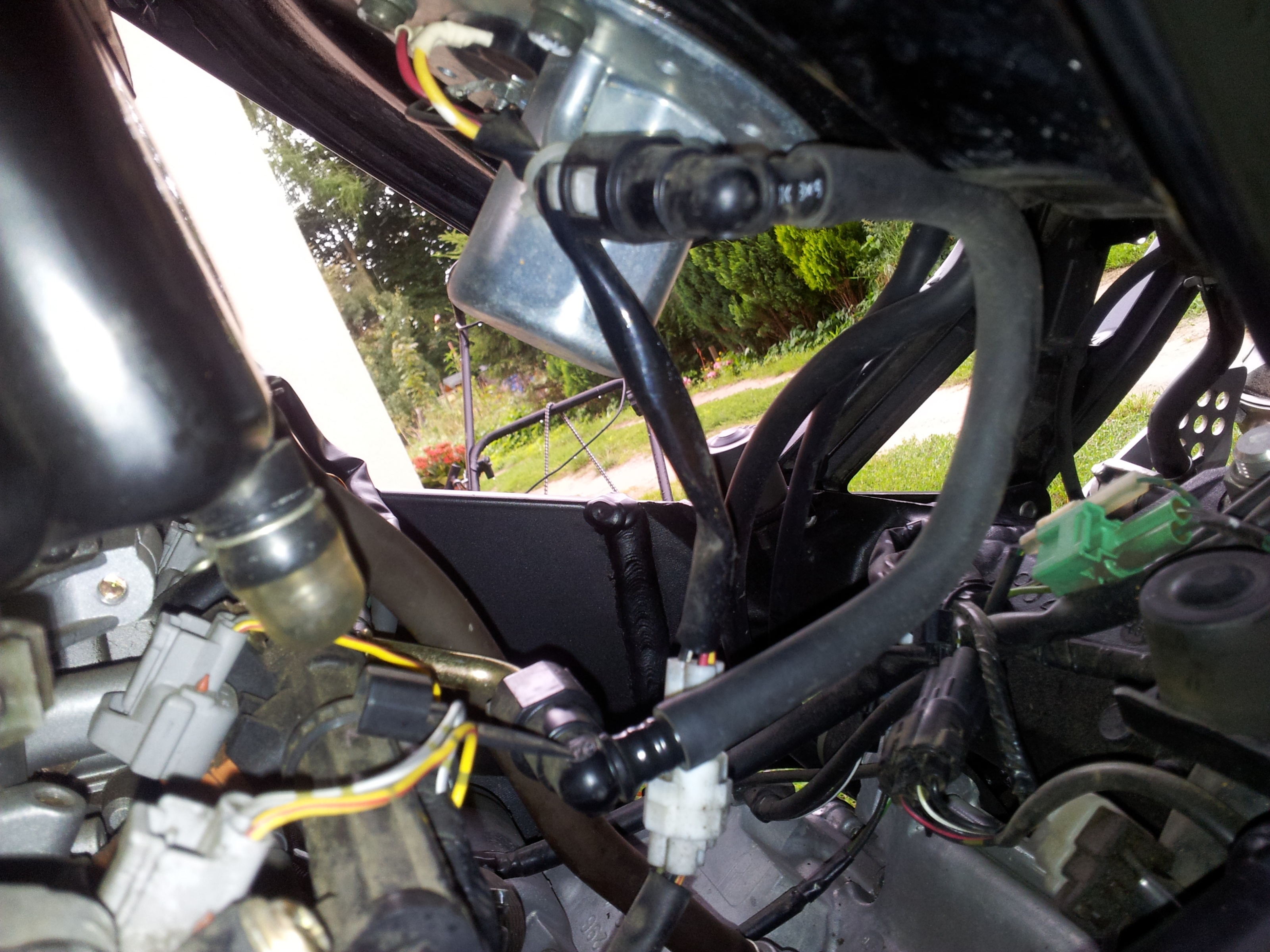

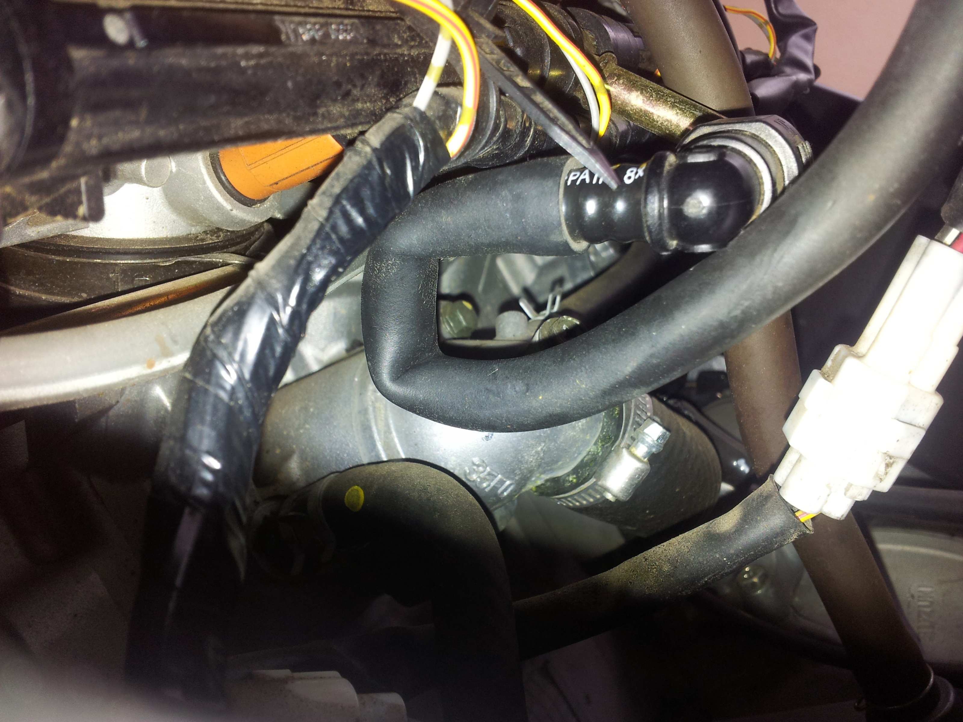

Edit: Hab eben nachgeschaut. Konnte keinen losen Schlauch o.ä. sehen. Hier mal ein Bild:

also spritleitung gelockert wohl eher nicht, eher das du ihn eingeklemmt hast oder abgeknickt. aber sie lief ja erst von daher würde ich sagen, dass das nicht das problem ist. es muss halt irgendwas sein, was kaputt gehen kann. zündkerzen defintiv mal checken. so ein problem hatte ich auch schon mal. aber bei mir ging sie nicht aus. lief halt nur unrund und hatte ruppige gasannahme. dann vielleicht luftfilter reinigen. obwohl ich mir nicht vorstellen kann, dass es daran liegt. zündung oder spritzufuhr ist mein tipp nach deiner beschreibung. diese komponenten dafür mal checken...

check mal nach nem Knick in den Leitungen. Ich kenn jemanden, der ist mit sowas ein Rennen gefahren und mittendrin fings an.

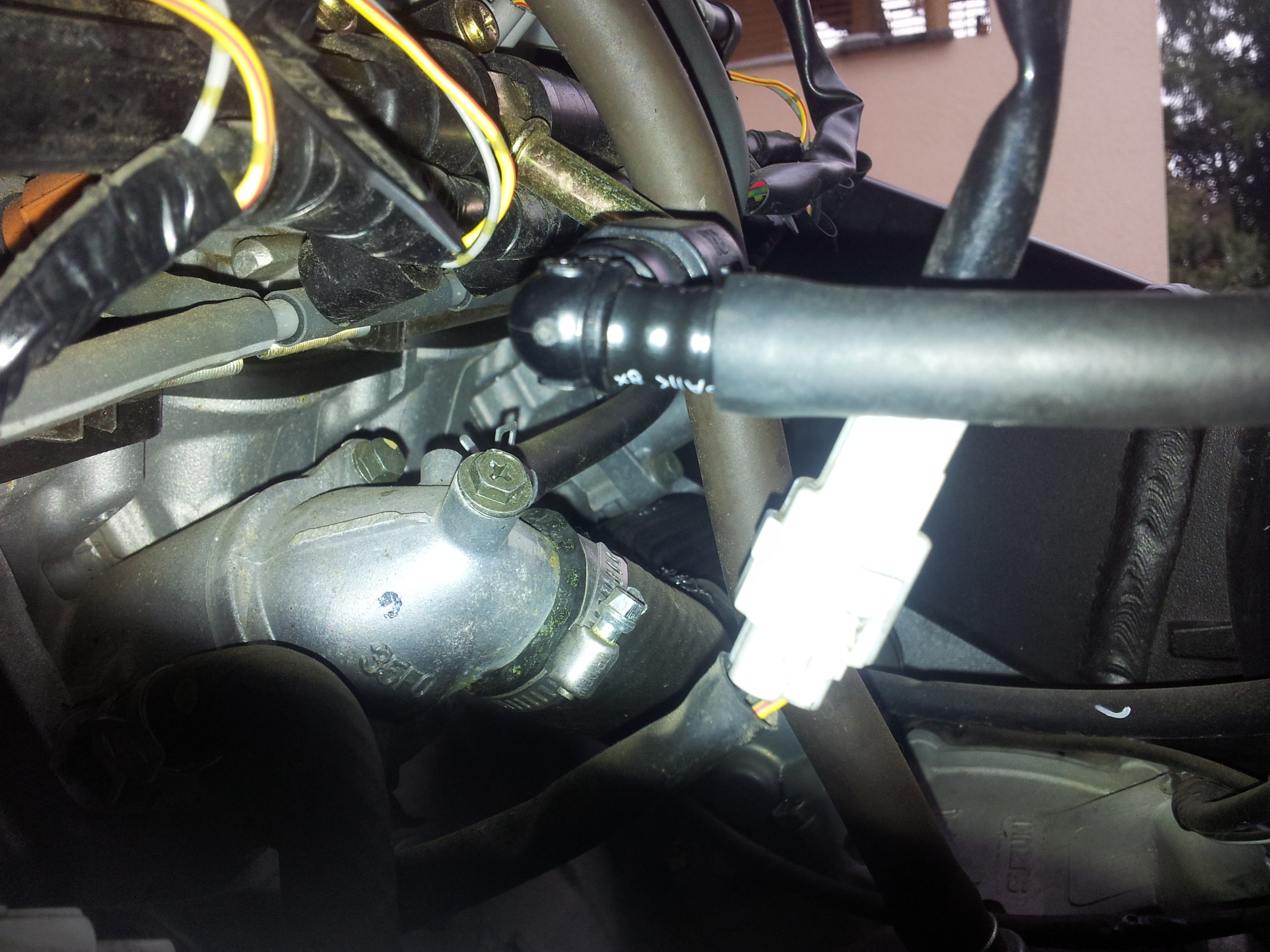

Ich war eben noch mal draußen und habe ein bisschen rumgeguckt bei den Leitungen wie das ausschaut wenn der Tank ein mal oben ist und ein mal unten ist. Dabei ist mir folgendes aufgefallen:
Anhang anzeigen 59667 Hier sieht man wie die beiden Anschlüsse jeweils nach rechts schauen.
tank2.jpg Hier noch mal etwas näher an dem unteren Anschluss zu sehen (Tank ist oben)
Und wenn ich jetzt den Tank runter mache, dreht sich der untere Anschluss mit. Leider aber nicht wirklich der obere Anschluss am Tank, weshalb es dann so aussieht und dementsprechen wohl wirklich daran liegen könnte:
Nachdem mir das aufgefallen ist, wollte ich das auch gleich mal testen. Sie lief aber ganz normal, ob mit Knick oder ohne. Aber sie lief ja auch gestern im Stand normal als ich von der Rennstrecke fuhr und sie nochmal startete, hat also nichts zu sagen und kann ich nur währen der Fahrt testen.
Wenn es wirklich daran lag und die Maschine wieder problemlos läuft (wovon wir mal hoffentlich ausgehen können nachdem ich beim zusammenbauen darauf achte das beide Anschlüsse sich mitdrehen ;) ), sollte ich dann trotzdem mal die Zündkerzen checken?
Ich mein sie lief bisher wirklich perfekt und wie heißt es so schön "never touch a running system". Wenn sie 1a läuft und startet, dann werden doch die Kerzen auch noch in Ordnung sein?
Laut Wartungsbuch alle 11000km wechseln und sie sind jetzt mindestens 8000km alt. Würde mir natürlich gerne die Zeit und Nerven sparen, außer ihr sagt auf jeden Fall checken, auch wenn sie 1A läuft.
Danke euch schon mal. Werde morgen testen uns dann berichten!

Also: Maschine lief heute normal nachdem ich drauf geachtet habe, dass der Schlauch nicht geknickt ist. Auf dem Rückweg hab ich einen kleinen Wheelie gemacht und danach kam das Problem wieder. Ich gehe mal davon aus, dass durch die Wucht des Aufpralls etc. der Schlauch sich wieder verschoben hat und eingeknickt ist. Werde gleich mal schauen wie ich den Schlauch fixieren kann, damit er sich nicht sofort dreht bei Erschütterungen etc.

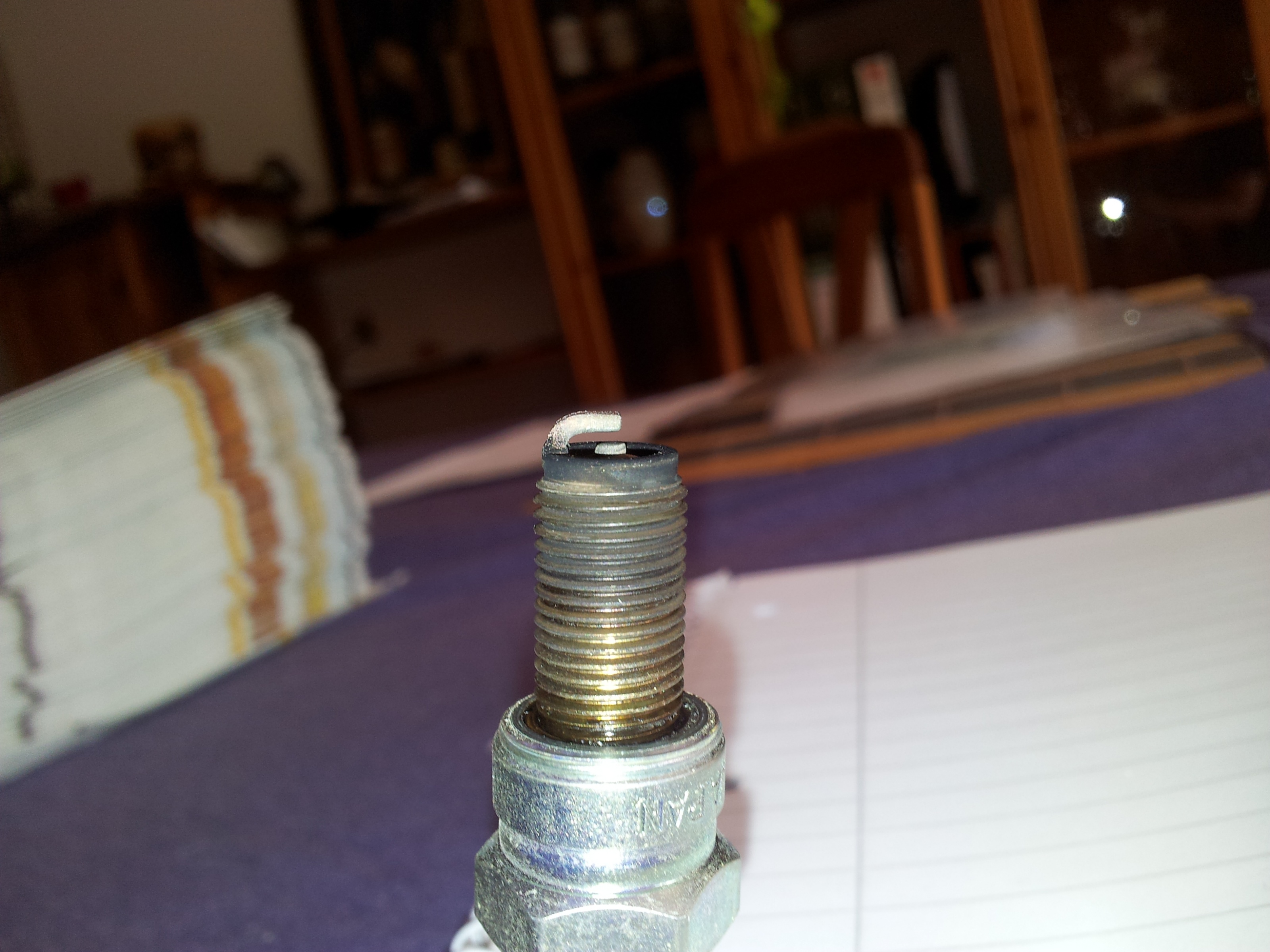

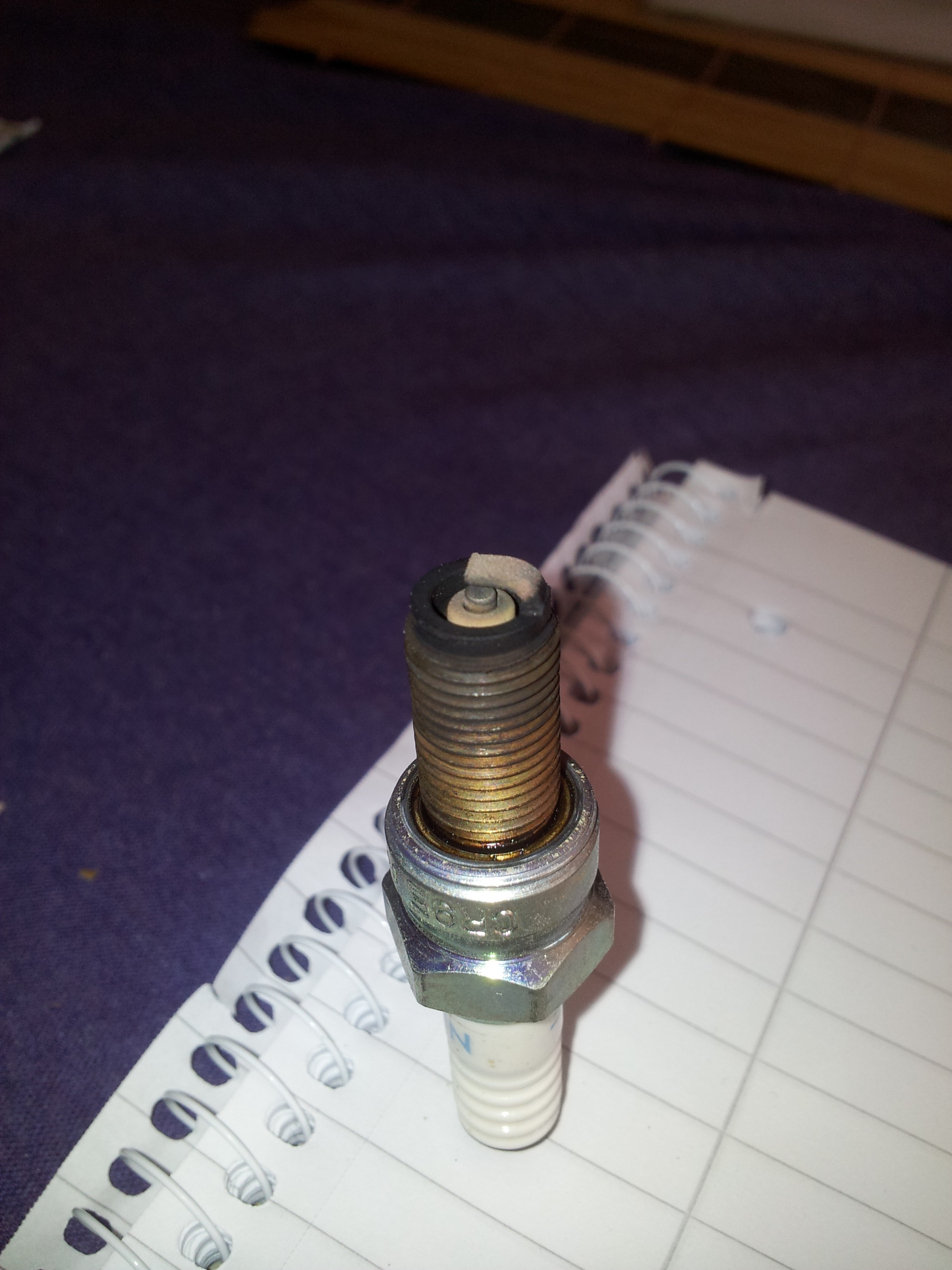

Ich habe mir heute mal doch die Zündkerzen angeschaut und die sehen eigentlich noch sehr gut aus (Rehbraun). Kommt auf dem Bildern sehr weiß rüber, liegt aber wahrscheinlich an dem Blitz vom Handy, ist wirklich mehr braun als weiß. Auch die Stecker waren alle ok und saßen fest.

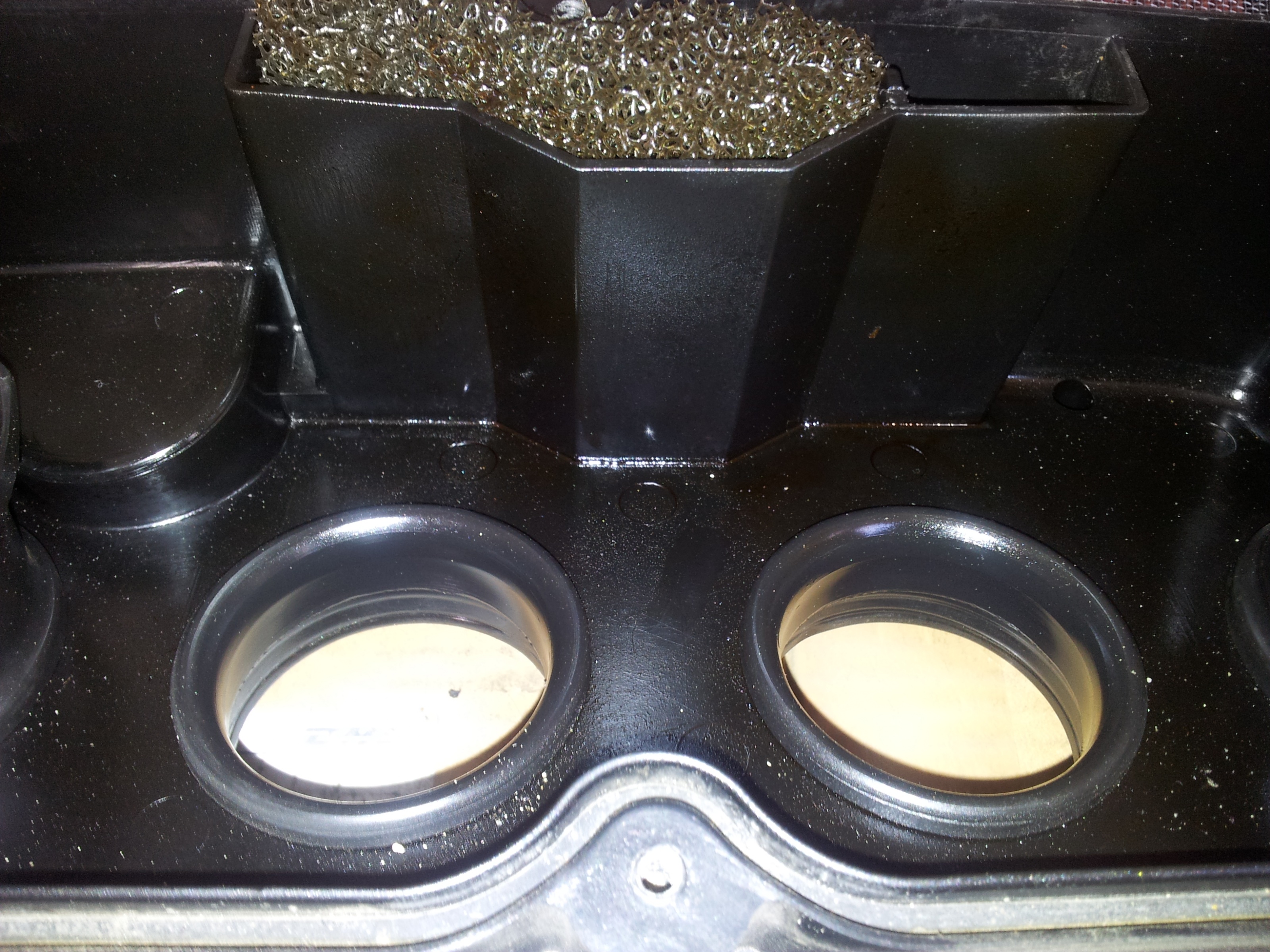

Danach habe ich mir die Airbox angesehen. Musste leider feststellen, dass in dem Bereich wo das Motorentlüftungs-Filterelement sitzt es ziemlich "klebrig" ist. Denke eine Mischung aus Benzin und Öl. Nicht sehr viel (es schwimmt jetzt kein Öl und Benzin da rum), aber es ist doch schon recht "schmierig" da. Der "Schwamm" von dem Motorentlüftungs-Filterelement war dagegen schon ziemlich mit Benzin getränkt. Das hat man auf jeden Fall gerochen. Ein wenig geschrumpft ist der "Schwamm" anscheinend auch schon wie man sieht.

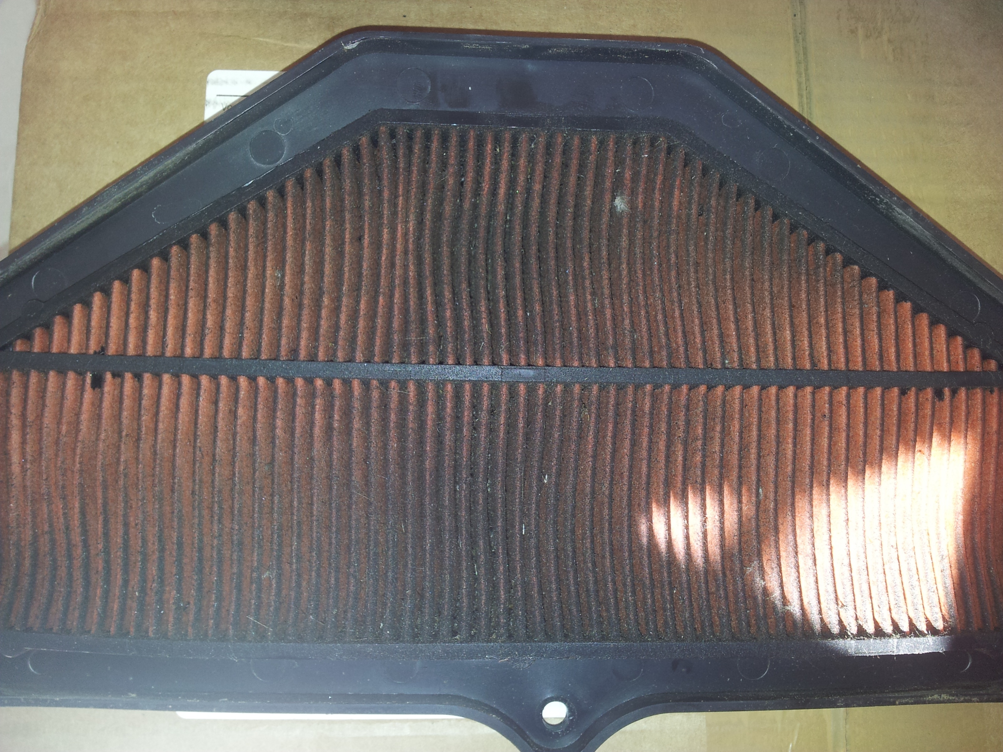

Hab mir dann auch gleich mal den Luftfilter angeschaut:
Nun zu meinen Fragen:
1. Wieso ist das Motorentlüftungs-Filterelement (der Schwamm) voll mit Benzin und die Kammern davor auch leicht mit Öl und Benzin bedeckt?
2. Könnte das ein Grund für mein Problem sein (siehe erster Post)? Mein Bruder meinte ja sie stank extrem nach Benzin als er hinter mir fuhr.
3. Reicht es aus, dass Motorentlüftungs-Filterelement zu säubern (laut Werkstattbuch in warmes Seifenwasser legen und gut trocknen lassen) oder lieber komplett ersetzen (schaut ja auch bisschen geschrumpft aus das Teil)
3. Airbox säubern oder doch lieber komplett neu?
4. Luftfilter säubern oder auch neu?
Ich persönlich hätte jetzt die Airbox gesäubert und den Luftfilter sowie das Motorentlüftungs-Filterelement neu gekauft.
