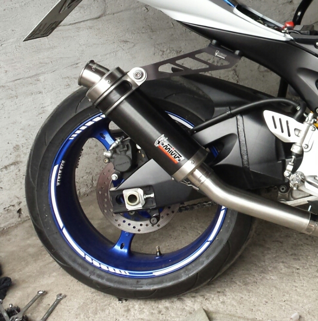

Guten abend leute hab mal ne frage kann man die originalen soziosrasten umbauen damit man einen mivv gp dranbefestigen kann? Weil der originale mivv halter gefällt mir garnicht und kann keinen hinten mit nehmen!!oder gibt es eine andere Lösung den zu befestigen?

2015-04-26 12.41.06.jpg so sieht der halter aus

Sollte mit ner Raste, wie von meinem Vorredner empfohlen, passen. Mußt dann halt nur die Schelle um den Endtopf verschieben.

So habe eine raste von der k8 lo montoert alles super! Aber der esd sitzt zu nah an der schwinge:mad: habe alles probiert mit dem zwischenrohr aber es bringt nix am platz
Hat jemand einen tip was ich noch machen könnte? ?

Normal gehört der Auspuff bei der Orginalraste ja auf die Innenseite, also zwischen Auspuffhalter und Schwinge.
Wirst du wahrscheinlich ja auch so gemacht haben.
Ich würde einfach den Auspuff wie bei einem Zubehörauspuffhalter auf die rechte Seite machen, also rechts neben den Auspuffhalter in Fahrtrichtung, dann solltest du genug Platz haben!
Also nicht Schraube, Scheibe, Blende (Gummi im Halter), Buchse, Auspuff, Mutter sondern Schraube, Scheibe, Auspuff, Blende (Gummi im Halter), Buchse, Mutter.
Ggf. aus optischen Gründen eine kleine Unterlegscheibe als die originale nehmen wenn die zu groß ist und quasi die Halterung verdeckt.

Ja hab dass auch schon probiert.nur dass problem obtisch ist. Wenn man von Hinten auf den auspuff guckt. Steht er voll ab zurseite. Weis du wie ich meine?
J
jan86
16.06.2013
1.030
Dann musst du das Zwischenrohr etwas weiterdrehen im Dämpfer und auf dem KAT, nur nach außen klappt nicht da der Halter zu dick ist.
Durch das drehen änderst du quasi den Winkel wie steil der ESD nach oben geht und wie weit er unten von der Schwinge entfernt ist.
Du musst das Zwischenrohr so drehen dass der ESD an Schwinge etwas weiter weg ist sodass er quasi nicht absteht.
Ist etwas Einstellungssache, musst eventuell etwas probieren.

Da mußt Du etwas das Zwischenrohr 'drehen'. Das Problem hatte ich bei der 650F von meiner Frau auch.
Das Ganze ließ sich so etwas vermitteln.
