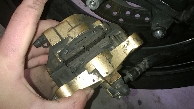

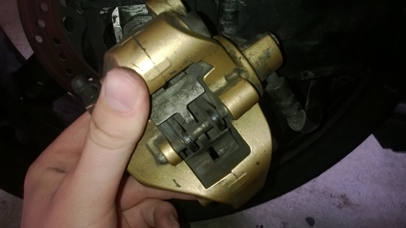

Wir haben gestern Abend bei meiner GSX-R 750 K4 hinten ein neues Kettenrad aufgezogen, und dafür (im Nachhinein unnötigerweise) den Bremssattel ausgebaut.
Als wir alles wieder erfolgreich wieder zusammengebaut hatten und einen Bremsentest durchführten, hat die hintere Bremse beim Zupacken einen schlag von sich gelassen, es klingt nach MEtall auf MEtall. Der Freund mit dem ich den Umbau durchgeführt habe (KFZ-Azubi) meinte, da sind vllt nur die bremsbeläge wieder richtig eingerastet. ich solle 2-3mal gut bremsen, dann hat sich das.
naja, gesagt, getan. auf der relativ kurzen Heimfahrt (etwa 5km) habe ich ein paar mal hinten gut rein getreten, jedes mal hat es dieses "klong" gemacht.
Ich habe keinen Thread mit diesem Problem gefunden, lediglich einer mit nem ähnlichen Problem. bei dem waren die bremsbeläge locker.
Daher habe ich meine jetzt ausgebaut. einer (auf den bilder jeweils der linke) hat etwas spiel. An den BElägen waren wir gestern nicht dran, die wurden bereits letzten Herbst erneuert.
Ich habe den Bremsblock von oben und unten mal fotografiert, vielleicht fällt euch was auf.
Kennt ihr das Problem? Darf ein Bremsbelag etwas Spiel haben? Wenn nein, wie stell ich das ein?
Im Normalfall gehe ich die meisten PRobleme mit gesundem Menschenverstand an. Aber bei Bremsen werde ich dann doch vorsichtig, die sollten passen.
Ich habe versucht ein Video von dem Geräusch zu machen, ich konnte es im STand aber nicht reproduzieren.
Könnt ihr mir weiterhelfen?
Würde mich freuen. :-)
Vielen Dank im Voraus :-)

Die Kupferpaste vermindert/beseitigt nur ein quietschen der Bremse im Betrieb, beseitigt jedoch keine mechanischen Spiele zwischen 2 Bauteilen...Wär auch zu einfach was? Immer wenn's Radlager kaputt geht, Kupferpaste rein, Lagerspiel weg
