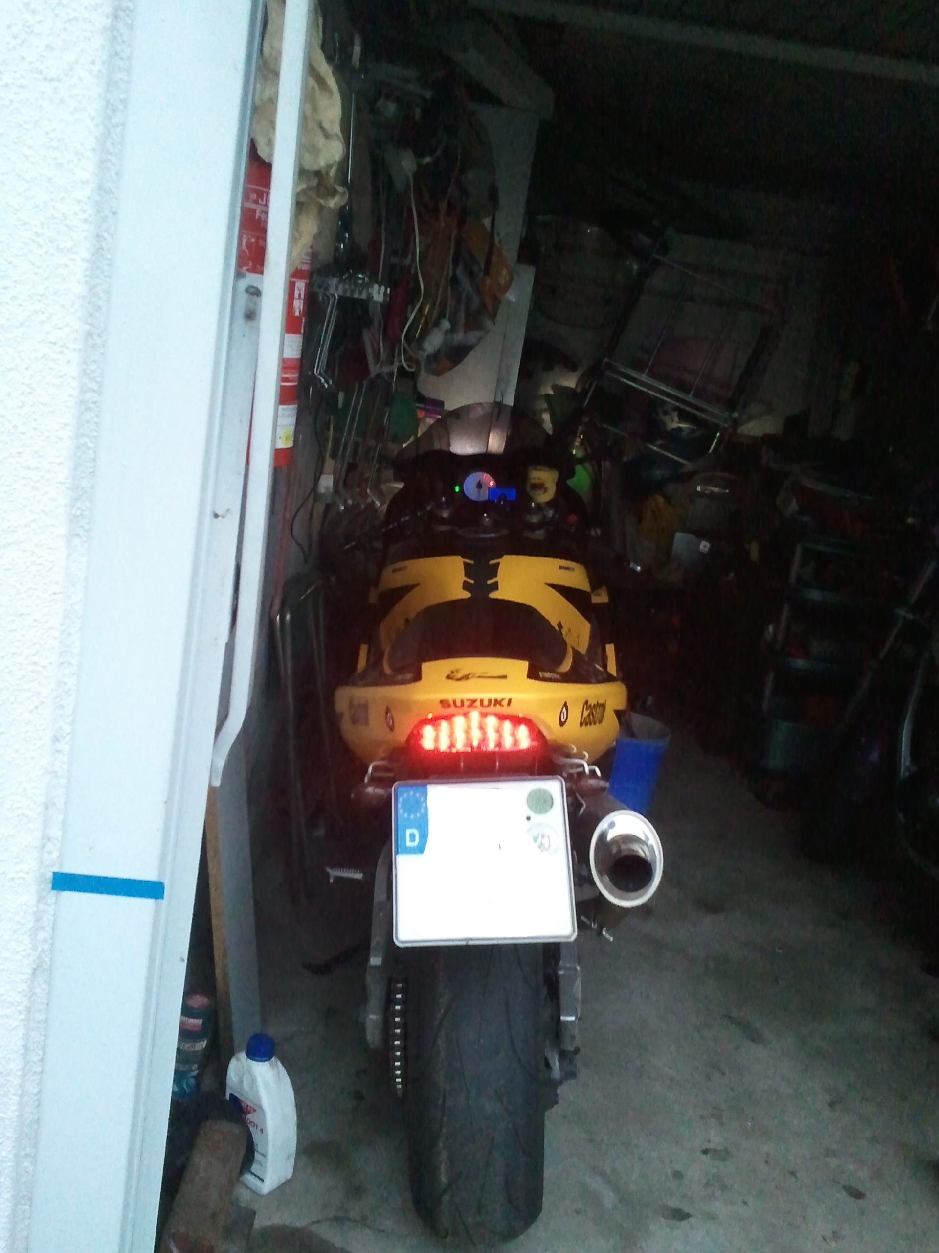

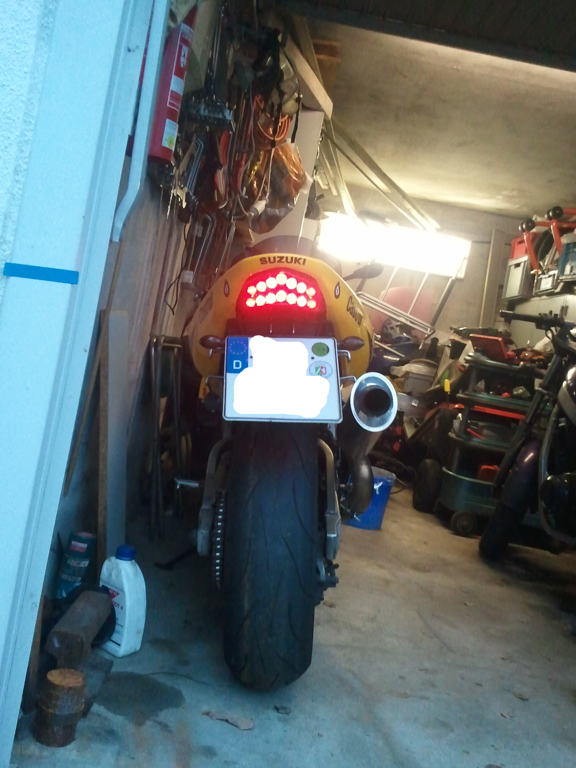

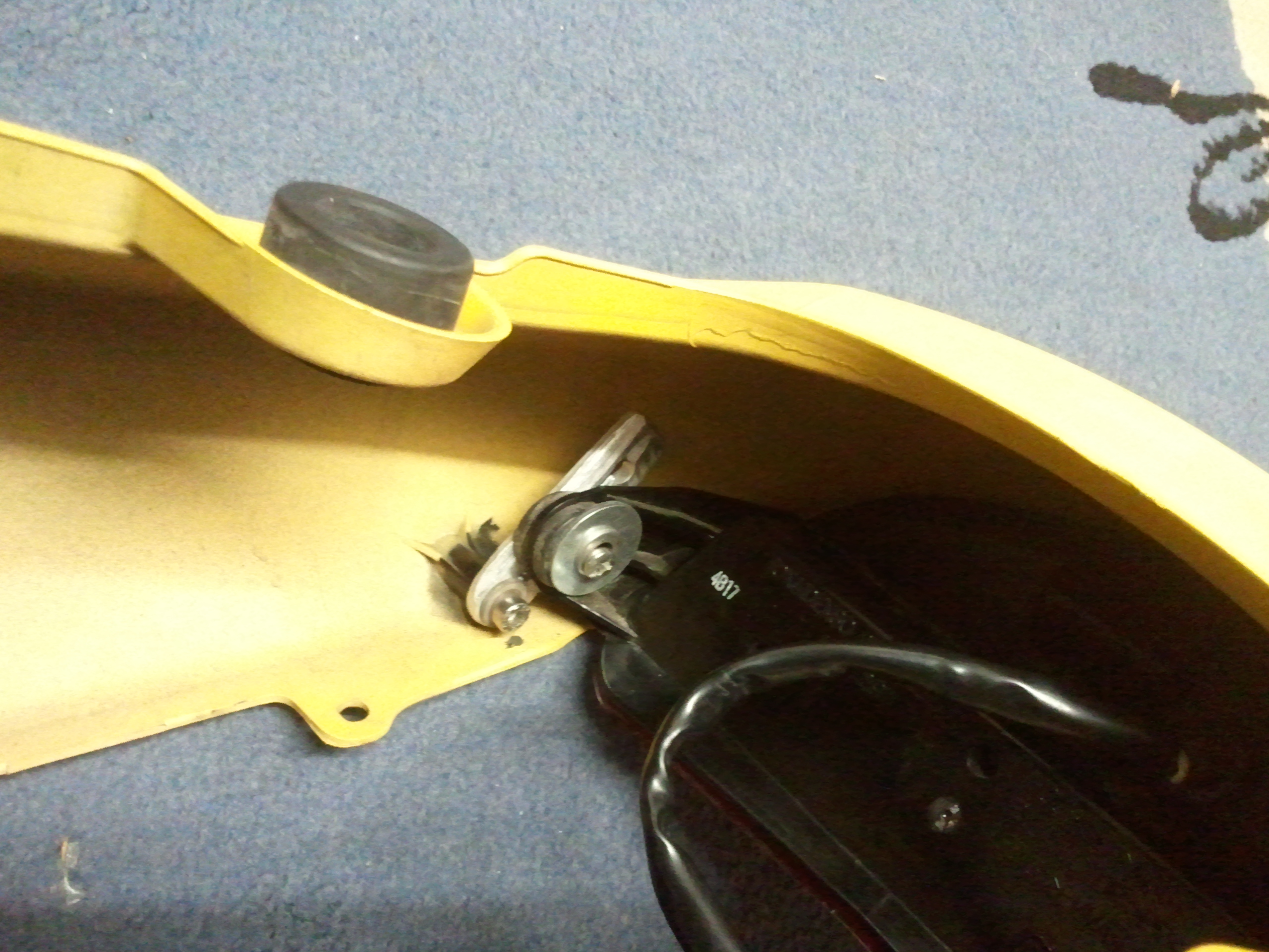

habe vorhin mein Rücklicht gegen das einer 600/750er K4/K5 getauscht.

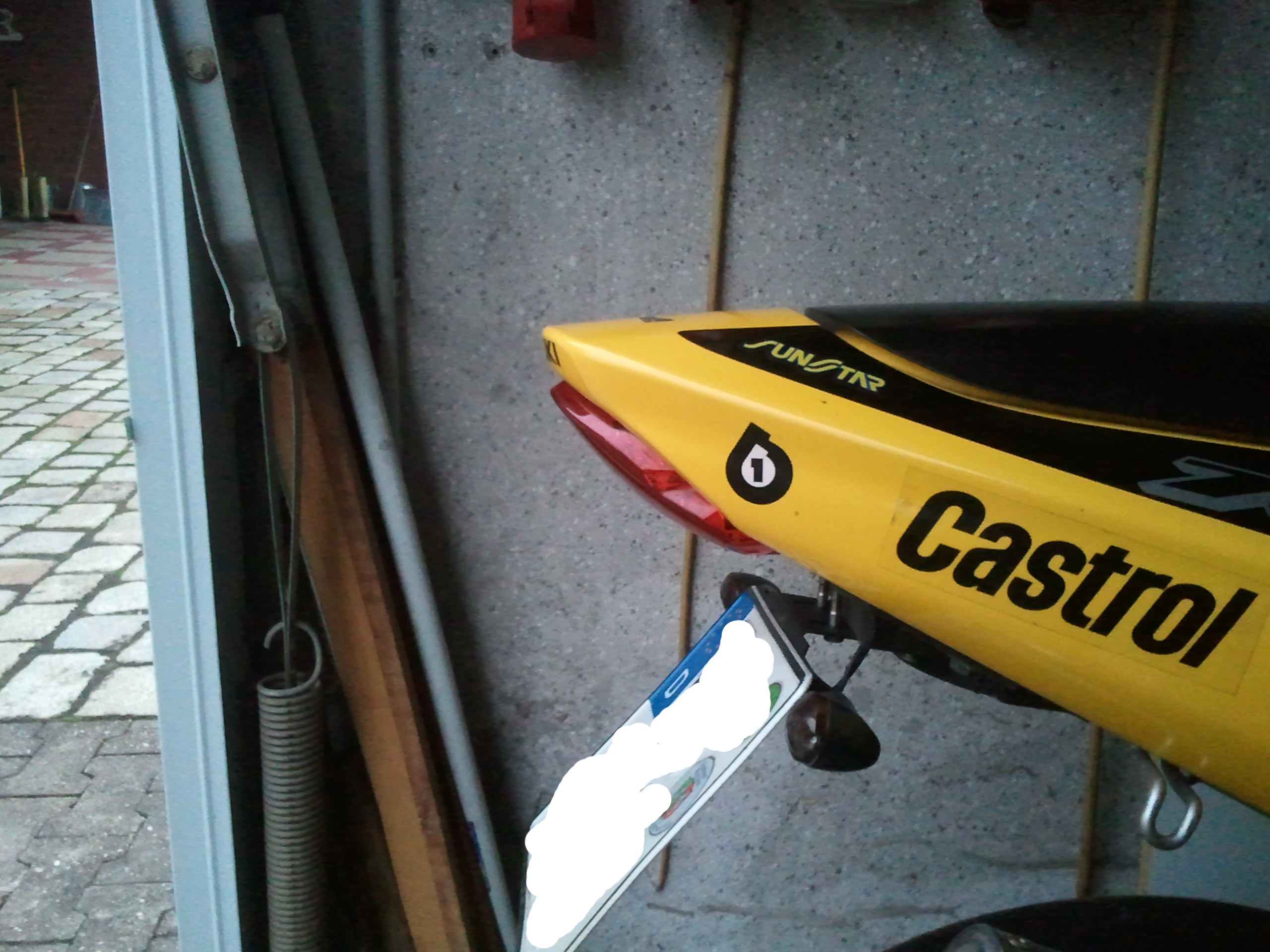

Da die Rücklichter von der Form her sehr ähnlich sind musste ich sogar nichts an der Heckverkleidung ändern, wie zuerst befürchtet. Lediglich die Originale HUV musste ich ein wenig kürzen, wodurch man nun leider Schrauben des KZH sieht. Naja wird bei gelegenheit gefixt ;)
Eine Kennzeichenbeleuchtung muss ja auch noch dran.
Wollte euch meinen aktuellen Fortschritt aber nicht vorenthalten.
Habe bei den Kurvenjägern gerade ein selbiges Projekt gesehen aber evtl. kennt es noch nicht jeder, da es auch schon etwas älter ist.
Und klar habe ich nun ein etwas blödes Spaltmaß an manchen Stellen aber dies finde ich im originalen gar nicht so Schlimm. Auf den Bildern fällts wohl nur auf, weil man ja direkt drauf achtet.

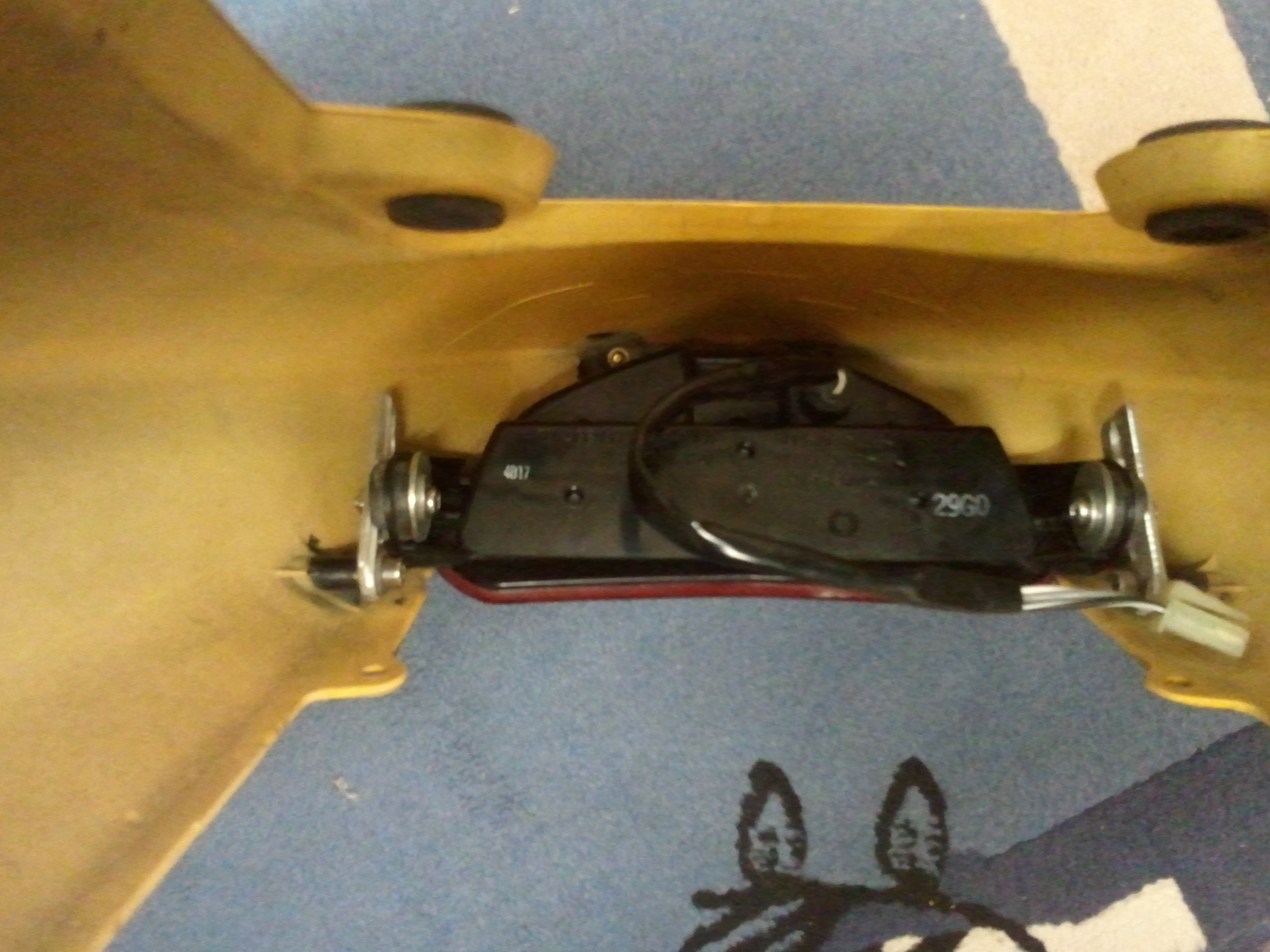

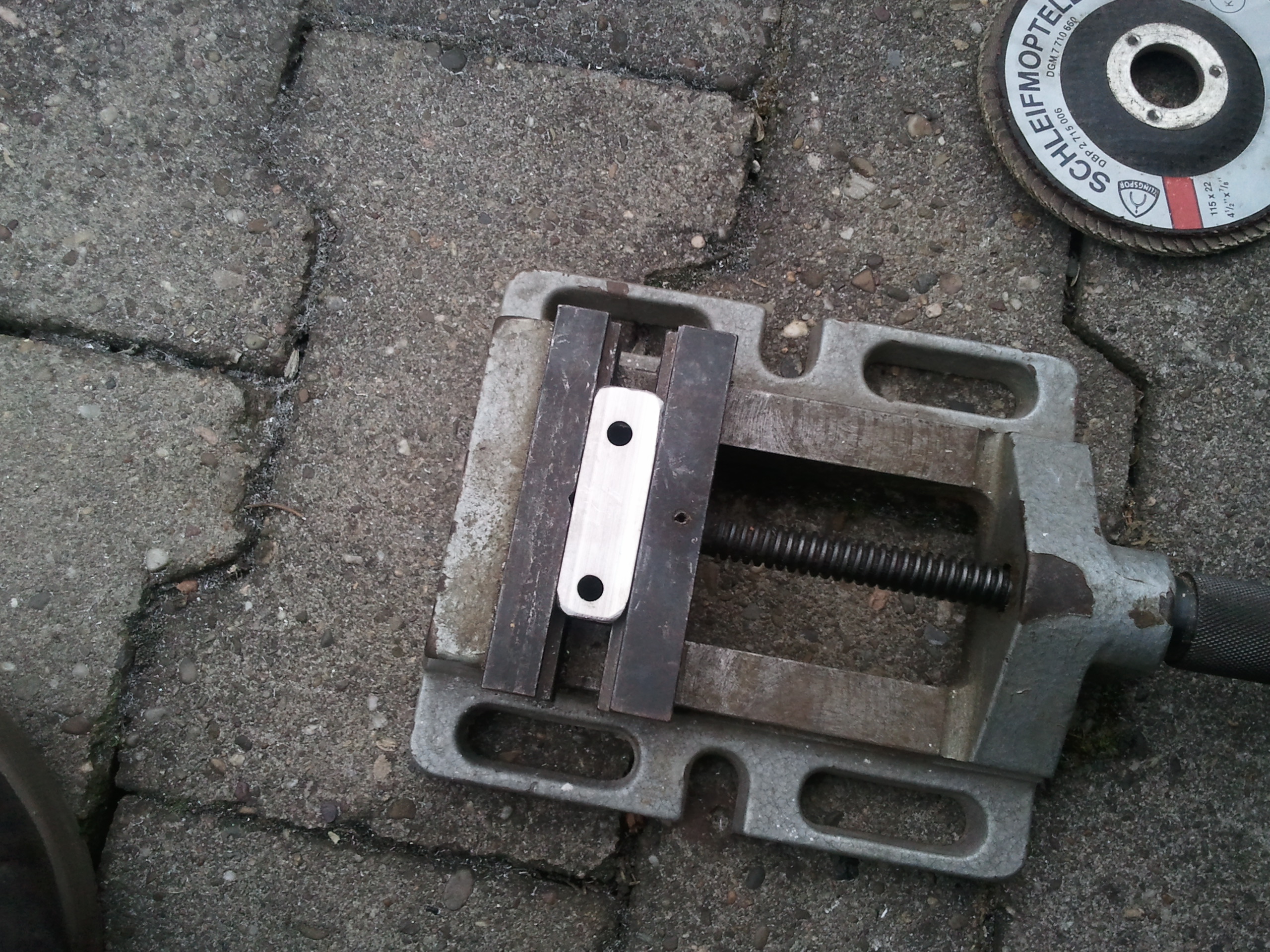

Das Rücklicht habe ich über Adapterplatten an den Originalen Aufhängepunkten festgeschraubt.

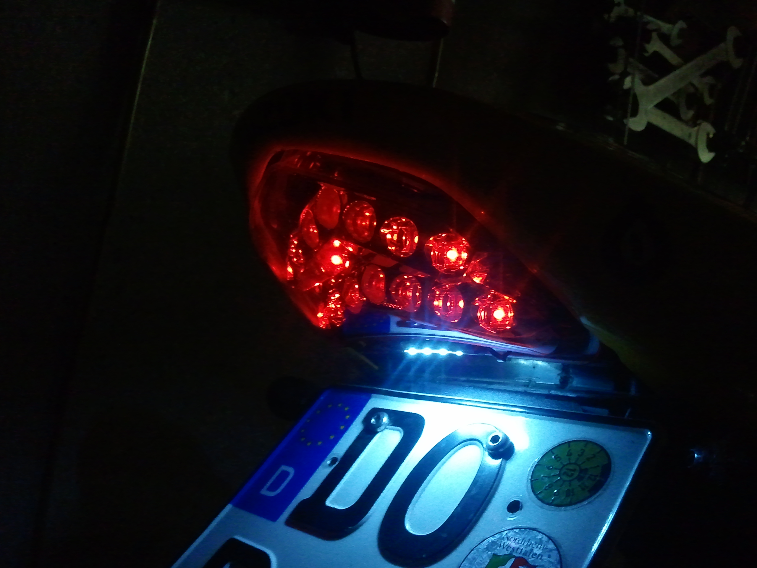

Als Kennzeichenbeleuchtung habe ich mir jetzt diese bestellt.
Ist in einem Flexiblem Gummigehäuse, sprich sie sollte sich super (und rel. unauffällig) unter dem Rücklicht befestigen lassen.
Hat sogar nen E-Prüfzeichen.

Led Kennzeichenbeleuchtung kam heute an.
Ist zwar etwas größer als erwartet aber dafür richtig schön hell.
Hätte das echt nicht erwartet. Und das flexible Gehäuse passt sich perfekt an die Wölbung des Rücklichtes an.
Montage word morgenfrüh sein.

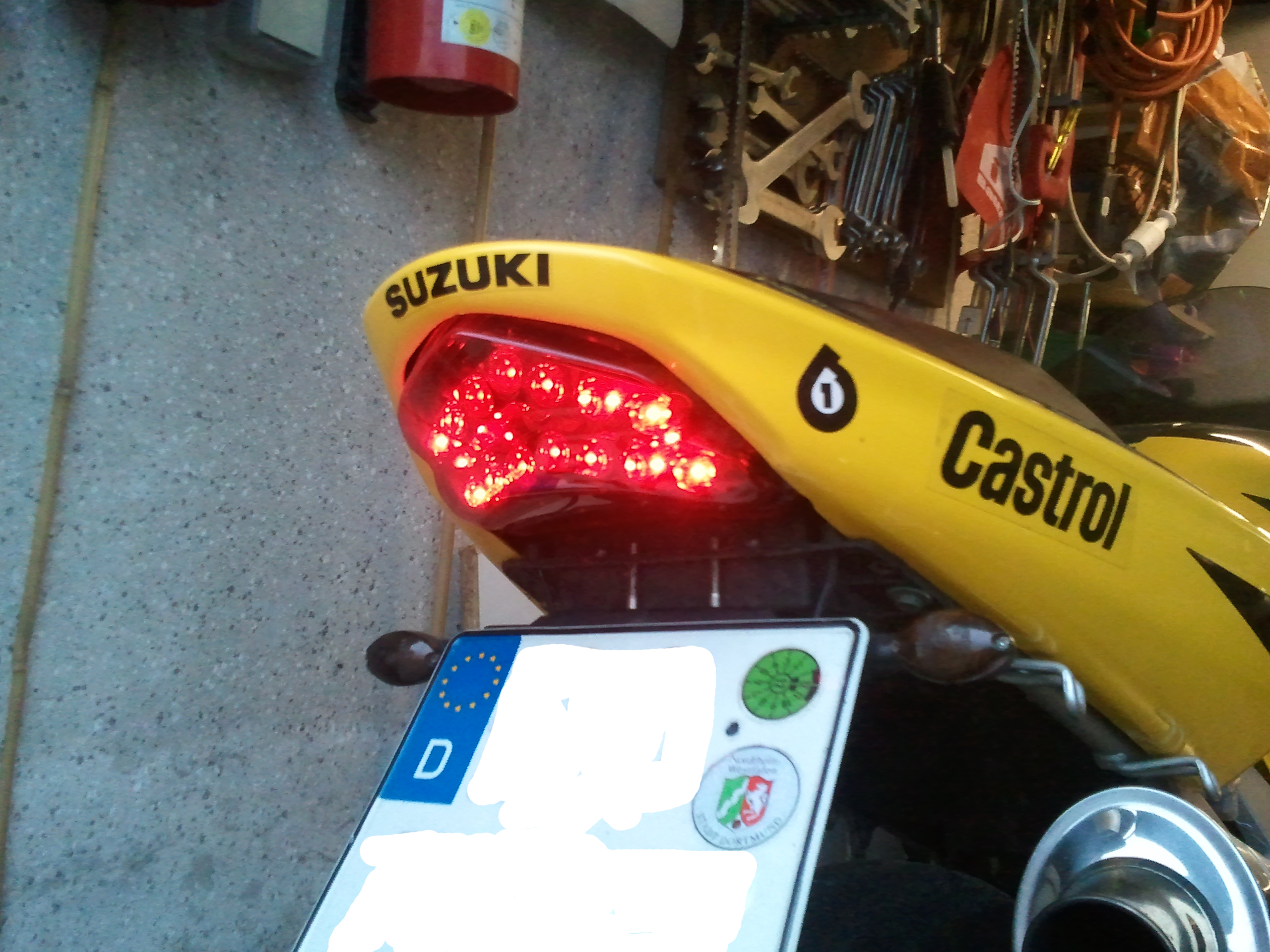

So,
LED Kennzeichenbeleuchtung ist dran.
KZ ist "leider" sehr gut beleuchtet ;)
von hinten ist keine weisse Lichtquelle erkennbar.
Man sieht nur das rote Rücklicht.

und wie hast du die kz beleuchtung rangemacht?
und kanns sein dass sich das kennzeichen im rücklicht spiegelt??
adapterplatten selbstbau wa?
du mal ne einfache frage,weil du sagtest kein weißes licht sichtbar!
darf man denn die led beleuchtung nicht von hinten sehen???
hab nämlich auch eine verbaut die man aber sieht.
gibts da dann probleme mit den grünen???
mfg Andy

Also mittlerweile ist der KZH anderes Verbaut als auf den oberen Fotos zu sehen.
Kann ja nochmal bei Tag Bilder machen aber die nächsten Tage bin ich sicherlich immer bis es Dunkel ist in der Uni.
Denke mal nicht, das es Probleme gibt, wenn man die KZ-Beleuchtungslichtquelle von hinten sieht aber ich finde es so schöner.
Befestigt ist die Beleuchtung nur mittels mitgeliefertem 3M Kelbepad. Da stand das dies ewig halten soll. Bin mal gespannt.
Das neue Rücklicht, sowiedie KZ-Beleuchtung habe ich mittels Crimpsteckern an den Kabelbaum angeschlosssen, da die Rücklichtlichstecker untereinander nicht kompatibel waren.
Mit dem Spaltmaß meine ich den Spalt zwischen Rücklicht und Verkleidung.
