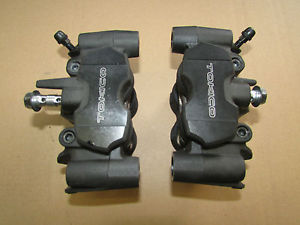

Habe jetzt in der Bucht K9 Sättel Gefunden, woran erkenne ich ob das wirklich welche der K9 sind ? Und passen die Bremsbeläge von der K5 oder sind das komplett andere ?

kilo K9 Sättel sind eigentlich sehr leicht zu erkennen,die tokico monoblocks sehen so aus.$_35.JPG
beläge bin ich mir grad nicht 100% sicher,bin aber der meinung das es andere sind.
