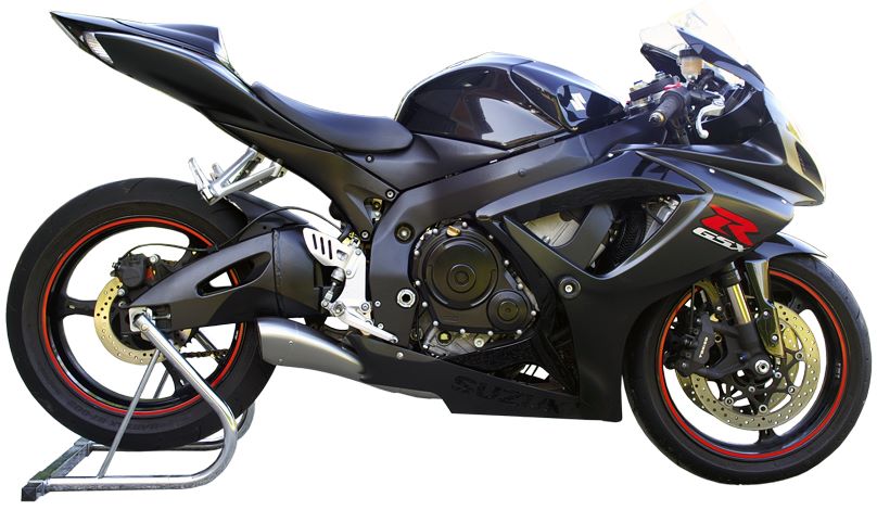

Nur mal in den Raum geworfen:
Was halten ihr vom HP Corse Hydroform
http://hpcorse.de/index.php/hydroform ?
Mit Kat oder ohne soll der Tüver entscheiden, wo kein Kläger da kein Angeklagter ;)
Ein absolut Geiler ESD hatte den an meiner 600er K7 kleiner gehts kaum
Sound ist sehr Laut und eher kreischend
Nur leider mit den normalen Eater hat er Leistung Ohne ende gefressen wenn man ihn leicht bearbeitet bemerkt man fast Kein Unterschied
