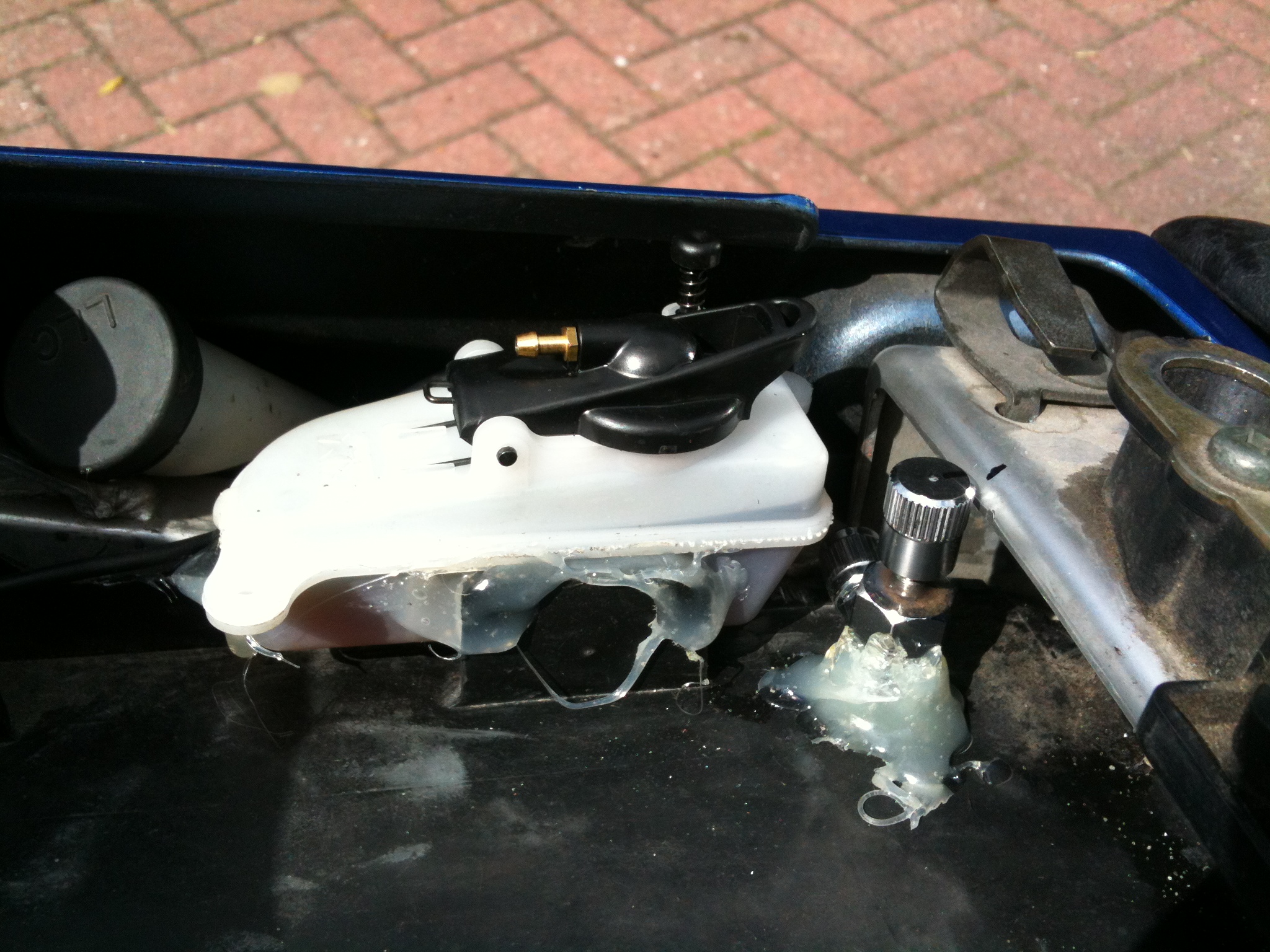

So ich habs jetzt auch endlich geschafft alles zu montieren. Zufällig hatte ich noch Fahrrad Bowdenzüge die lassen sich deutlich besser verlegen als dieser 4/6mm Schlauch und es passt perfekt zusammen :)
Ich habe mich nach dem ersten Test dann aber doch für das Feinventil von Ebay entschieden, damit lässt sich die Tropfgeschwindigkeit perfekt einstellen.

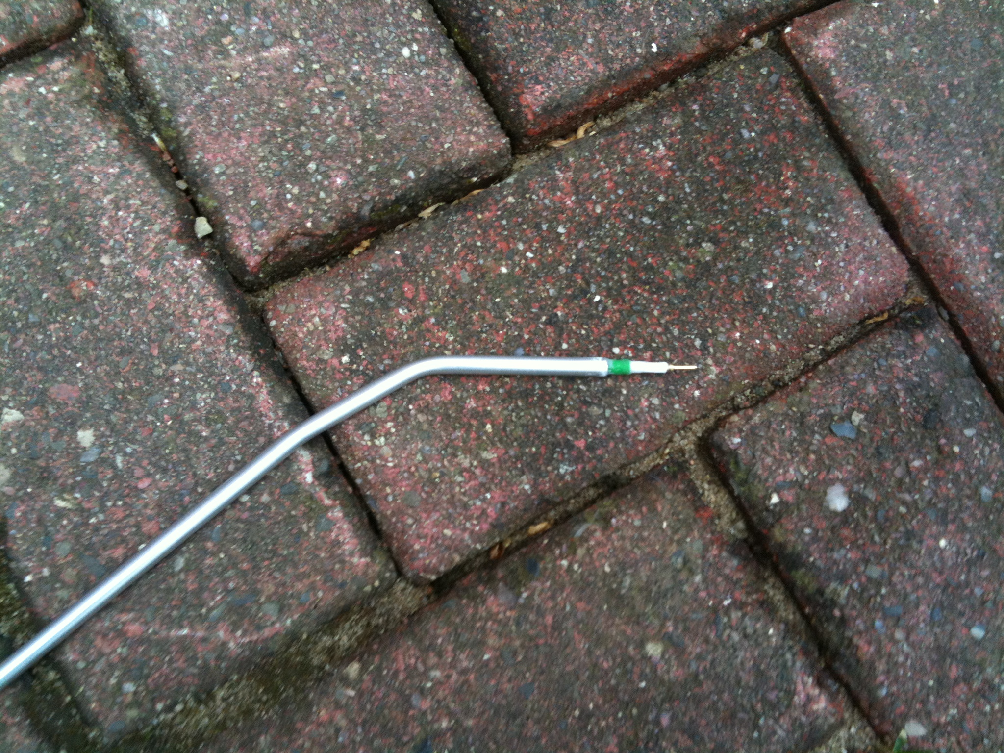

Alurohr mit Spitze (Lolystil, Kugelschreibermine, Sekundenkleber)
Montiert:
Übergang Schlauch-Bowdenzug

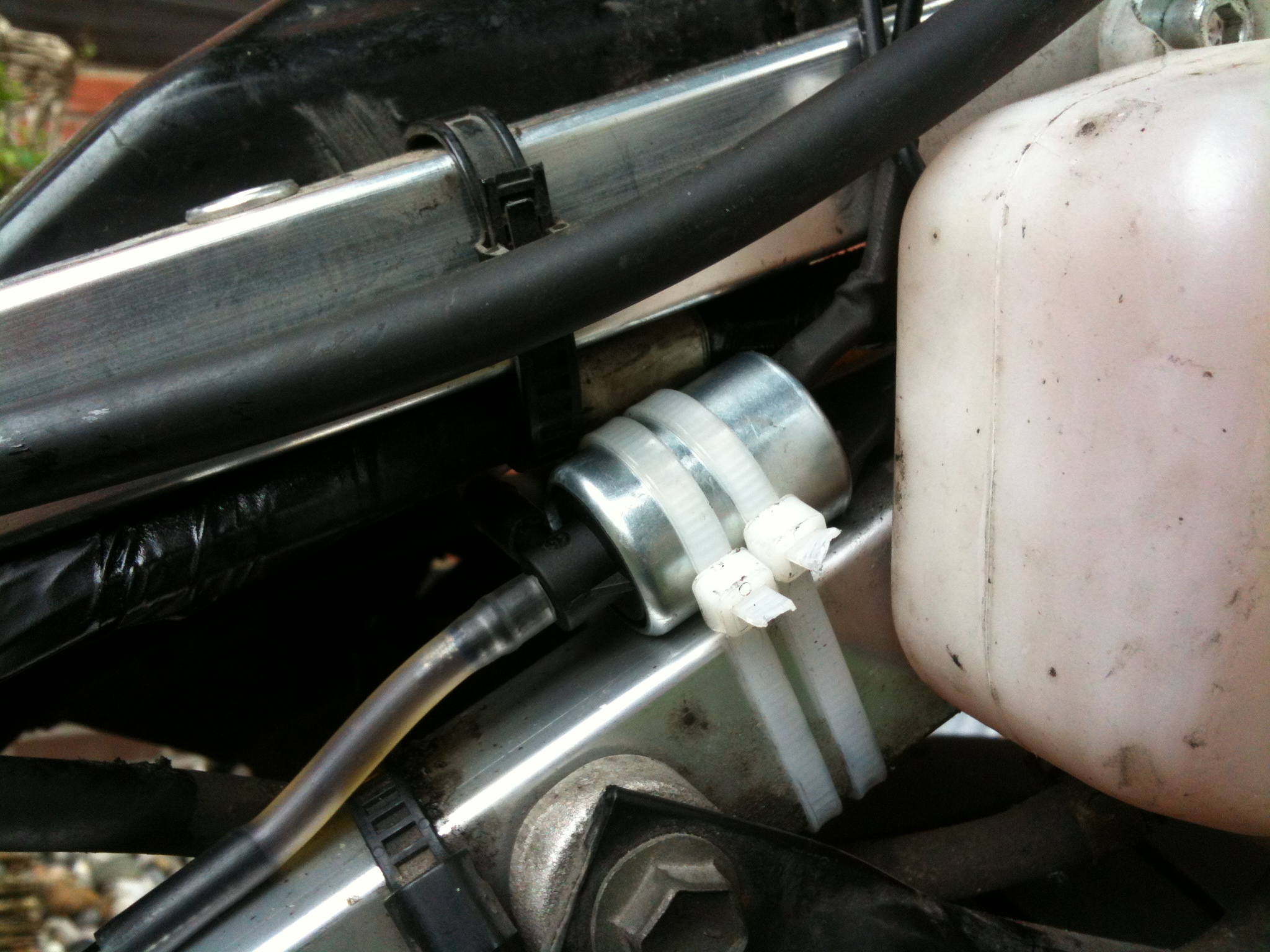

Magnetventil

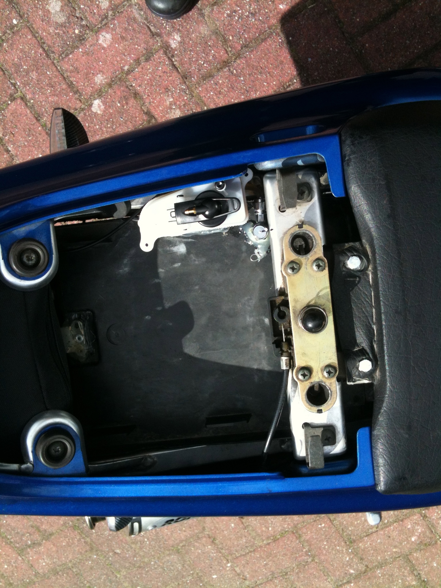

Der Tank und das Ventil Unter der Soziusabdeckung versteckt. Gut zu erreichen und von außen nicht zu sehn, da war ich dann auch mit dem Heißkleber großzügig ;)

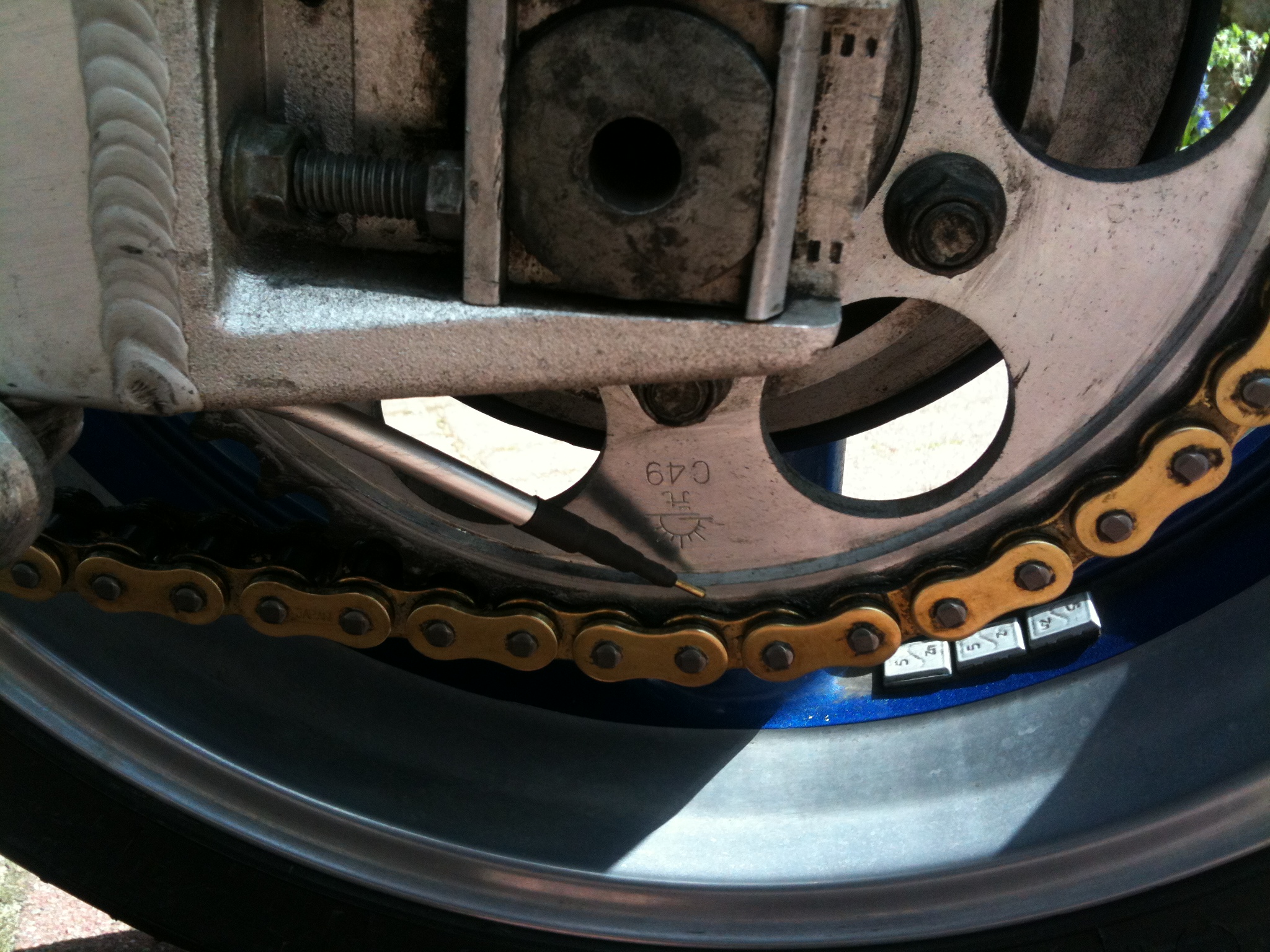

Und der Finale ist Zustand :)
Alles in allem bin ich sehr zufrieden. Für ca. 30€ kann man auf diesem Wege einen gut funktionierenden Kettenöler selber bauen. Die erste Tour hat er schon gut überstanden mal sehen was die Zukunft bringt :) habe jetzt eine Tropfrate von ca. 1Tropfen/80s.
Wie erkennt man denn das die Kette gut geschmiert ist? Ich hatte bei 80s leichte Spritzer auf der Felge, ist das normal oder öle ich dann zu stark?

Nur der Vollständigkeit halber nochmal ein Nachtrag hier (vll gibt es ja doch den ein oder anderen stillen Mitleser)
Das Magnetventil hat leider nach 2 Wochen den Geist aufgegeben...da rächt sich der günstige Preis dann doch. Nun habe ich bei Ebay ein für Öl geeignetes gekauft und werde das umrüsten. Die restlichen Komponenten halten bis jetzt :)
