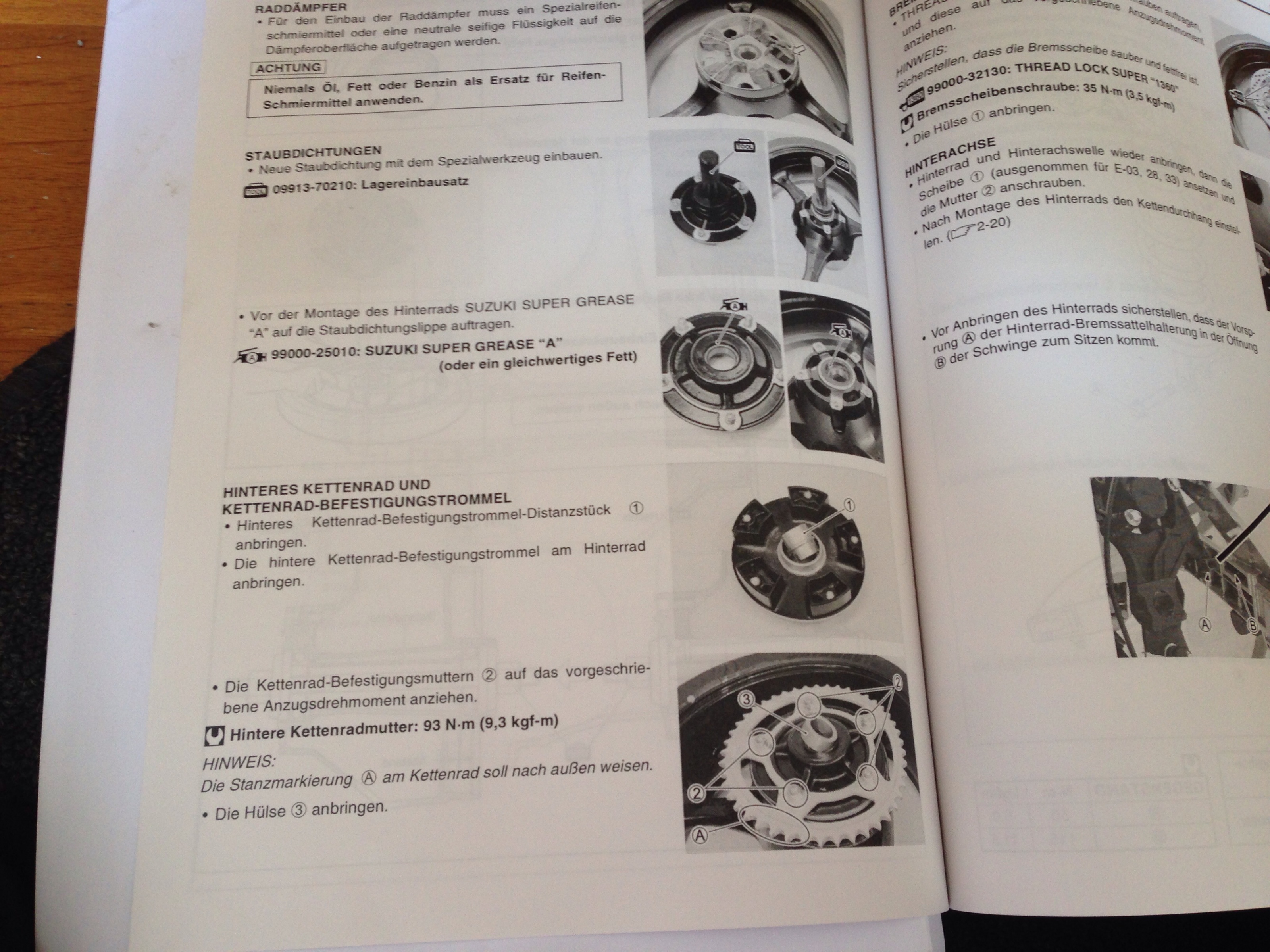

Hallo Leute,
ich steh vor einer bis jetzt ungeklärten Herausforderung!
und zwar habe ich alle wie im Handbuch K6 beschrieben Fahrwerksteile Intervalltechnisch überprüfen wollen(Drehmomente nachziehen)
hat alles soweit gut gepasst bis auf das Kettenrad, dort war dann was komisch im handbuch steht 93Nm die Muttern am Kettenrad nachziehen
ich wollte das tun als sich dann die 14ner muttern einfach ohne Widerstand drehen liesen!
also ab zum Freundlichen die Kettenradbefestogungstrommel tauschen lassen inkl neues Lager, habe mir neue Muttern besorgt und wollte heute alles befestigen und wieder das gleiche!!!!
ich versteh es nicht, sind die 93Nm zuviel was habt ihr bei euch stehen, woran kann es noch liegen

Nur damit ihr seht was ich meine
Das kann es nicht sein, dass die Angabe auf mehreren Seiten falsch angegeben wird, auf gut Deutsch ich habe um sonst alles erneuern müssen!
Das ärgert mich, hab nur ich die 93 Nm stehen oder alle mit dem Modell?

so wie ich es mittlerweile mitbekommen hab steht es in fast jedem Buch falsch drinne........

Das kann es doch nicht sein, dass die uns mit der falschen Angabe um unser Geld bringen
Zwischen dem k6 Handbuch und dem wie von THANATOS beschriebenen L0 kann doch nicht wirklich was am Kettenrad oder Trommel technisch verändert worden damit diese Nm aus dem Handbuch seine Richtigkeit haben.
Wie habt Ihr eigentlich erfahren, dass die 93Nm falsch waren, habt Ihr euch bei Suzuki beschwert?

weiss es von jemand anderem der seine abgerissen hat und dann beim Händler nachgefragt hatte....

Gefühle sind subjektiv,
Klar hatte ich das Gefühl dass da was komisch ist und trotzdem steht da das Werkstatthandbuch mit den Vorgaben!
Und die sollten passen denn wozu gibt es dieses sonst, die Vorgaben sollen sattlfest sein

Zur Info:
Heute habe ich Suzuki angeschrieben und die haben die 60Nm für die 750 K7 bestätigt
