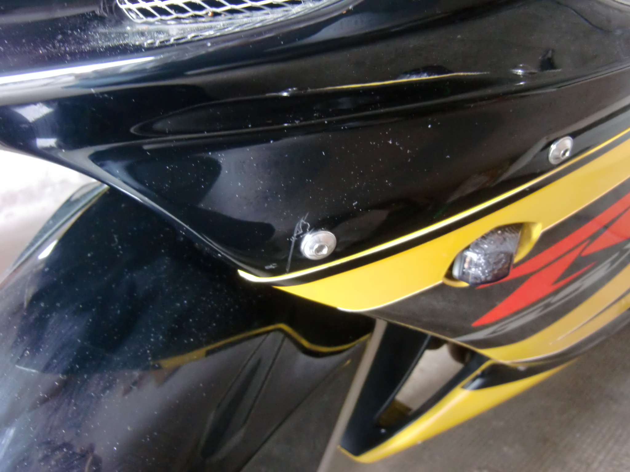

ich habe gestern mit den Umbauarbeiten auf Miniblinker und so begonnen. Durch einen Ungeschicklichkeitsfehler habe ich mir einen kleinen Kratzer auf der Kanzelverkleidung eingefangen. Gibt es eine Möglichkeit solche Unglücke etwas zu vertuschen ohne die ganze Verkleidung neu lacken zu müssen?
Wär euch sehr dankbar wenn ihr Rat wüsstet, die Stelle ist doch leider einigermaßen gut ersichtlich.
Hier die Bilder: (ihr müsst die vielen Fusseln entschuldigen^^ habe mich bereits ein bisschen mit Acrylshield/Reiniger von Polo) versucht, aber das scheint wohl nicht das richtige gewesen zu sein) was schlagt ihr vor?

Wie groß ist der Kratzer? ist er auf nem Aufkleber oder wirklich richtig aufm Lack? Also nen Kratzer kannst du z.B. probieren weg zu polieren ooooooooder und das ist die sehr viel einfachere methode und auch günstigere als nen Teil zu lackieren : Kleb nen schicken Aufkleber drüber! Natürlich beidseitig damits gut aussieht ^^

200er schleifpapier nass drüber.............
dann mit ner Poliermaschin e drüber und wie neu ............WENN: du nut den klarlack erwischt hast!!!!!!!!
wenn net dann viel spass beim bei lackieren.............
das problem ist das die scheiss Motoradlacke(jeder Hersteller) die nur so dünn da drauf pinselt...........................
frag mal dein Lackierer vor Ort der kann die helfen

entweder du gehst selber rann mit einem lackstift und schleifpaste zum bei polieren oder geh zu einem laden die smartrepair machen da geht es fix und kostet fast nix

Lackstift gibst übereall wo man lacke etc. kaufen kann .
damit tupfst du die stelle kratzer aus bzw, füllst den kratzer damit aber aufpassen das rundum den kratzer nichts hinläuft.
dann trocknen lassen evtl mit 1000er schleifpapier den zu vielen lack nass schleifen bis fast keine unebenheit da ist , den rest mit schleifpaste beipolieren aber vorsichtig nicht zu doll sonnst hast du nacheher mehr kaputt gemacht als du willst . dann noch mit ordendlicher lackpolitur nachpolieren dann sollte man es nicht mehr sehen
http://www.amazon.de/Rot-Weiss-ROTWEISS-Schleifpaste-RUBIN-100ml/dp/B002945V86
damit sollte es gehen

Würde nicht probieren das auzubessern, wird meistens schlimmer. Es gibt diese langezogenen roten Motul aufkleber (weiße Schrift roter Hintergrund) der passt da perfekt drauf ;) Polieren tust da nixmehr bei dem schrammer, außerdem brauchst da gescheite Politur und da kostet die Tube 25€us. Die Polituren ausm Baumarkt kannste alle vergessen, aber wie gesagt bei der Schramme keine Chance da was zu Polieren oder schleifen. Blos lassen! Es sieht Hinterher Beschissener aus wie der Kratzer!
