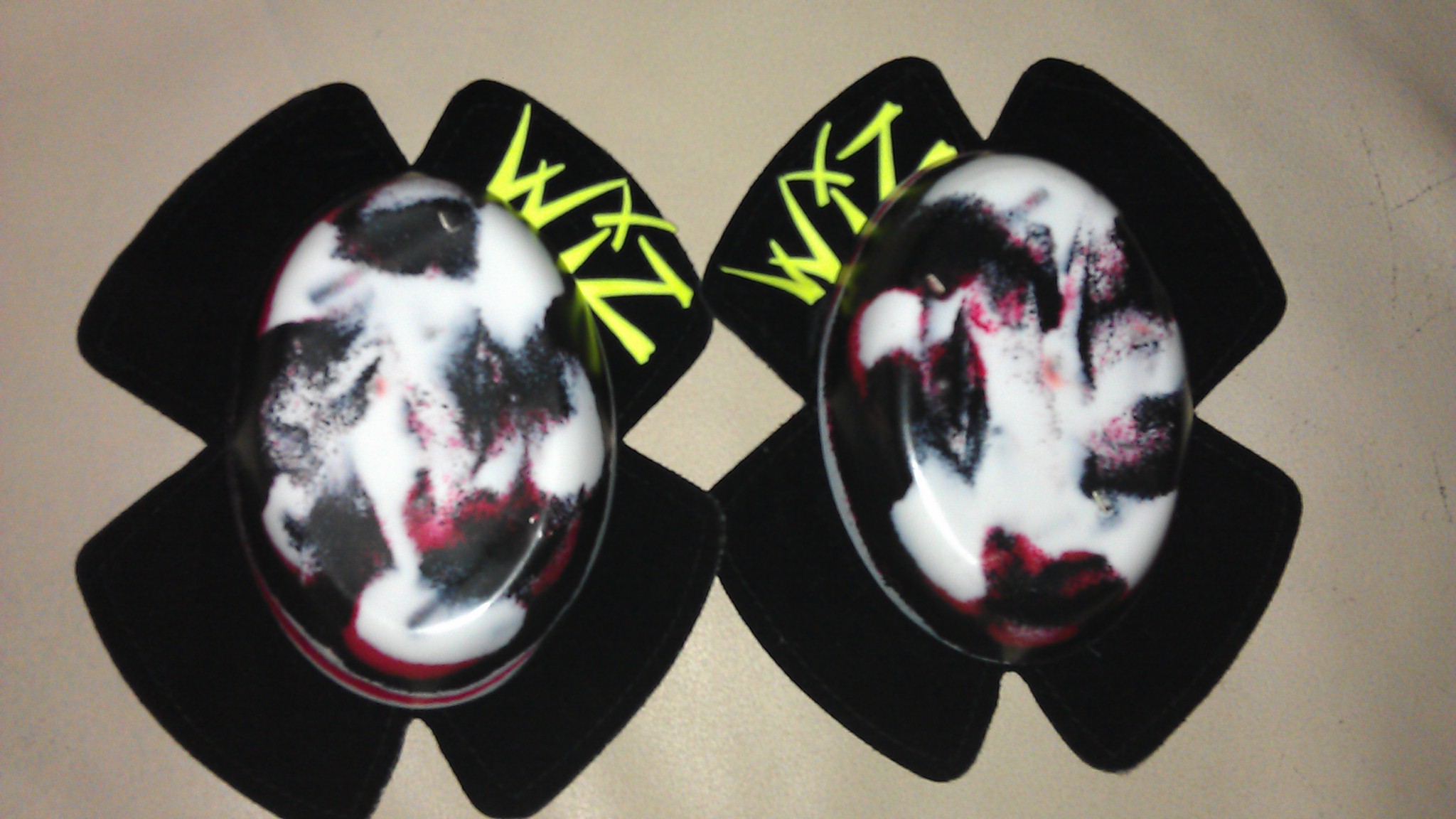

Hab heute meine originalen dainese schleifer genommen und "umfunktioniert".
Hab 5 löcher reingebohrt mit nen durchmesser von 11,2mm. Anschließend säg ich titanschrauben zu und kleb diese mit nen 2 komponenten metal-set rein... werden heut noch trocken!
Ich hoff nur dass die auch klappen so wie ich mir das vorstelle, mach sie noch schön plan mit der oberfläche des schleifer's...
Mal sehen ob es so hinhaut, hoff nur dass das material auch passt,hab irgendwie bedenken, nicht das ich noch wo einhake oder so, was denkt ihr?

würd ich mir lieber einfach welche mit titanstiften drin kaufen als selber bauen ^^
kann mir schon vorstellen dass du da einen mitbekommst vom asphalt bei der selfmade variante....
wenn du nicht viel geld ausgeben willst für titan schleifer, bie polo gibts von FLM welche mit titanstiften drin....zwar kein WIZ aber kosten auch nur 28 takken...

Hab sie jetzt fertig endlich, das titan war so beschissen zu bearbeiten als ich sie in den schleifer eingeklebt hatte musste ich sie noch plan machen... dadurch wurden die stifte immer so heiß dass das plastik anfing zu schmelzen... aber so sehen sie gut aus...

Ja und die Titanstifte schmelzen dir einer nachm anderen ausm schleifer.

Ich war mit dem winkelschleifer mit der gröbsten körnung 2 minuten ununterbrochen drauf, ich weiß ja nicht aber ich fahr keine 30 runden schleifend um nen kreisverkehr!
Dann wurden sie erst richtig heiß, hab noch wiz bestellt bei felix,mal sehen :D

ich hasse die WIZ teile. Mir ist mal ein Stift rausgerutscht als ich über nen Gullideckel gefahren bin... Knie und Schleifer sind kurz hängen geblieben... wäre fast auf die Fresse gefallen!
